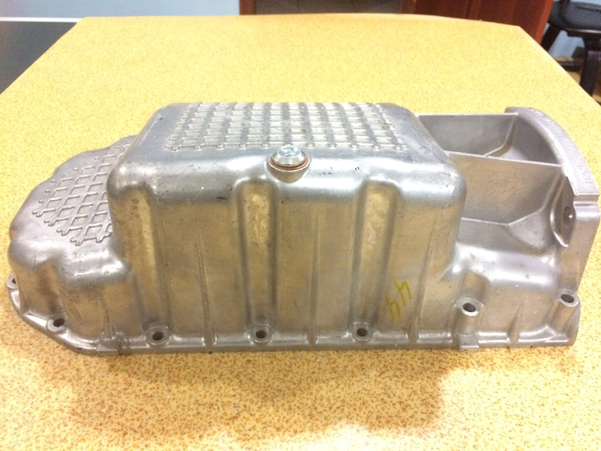

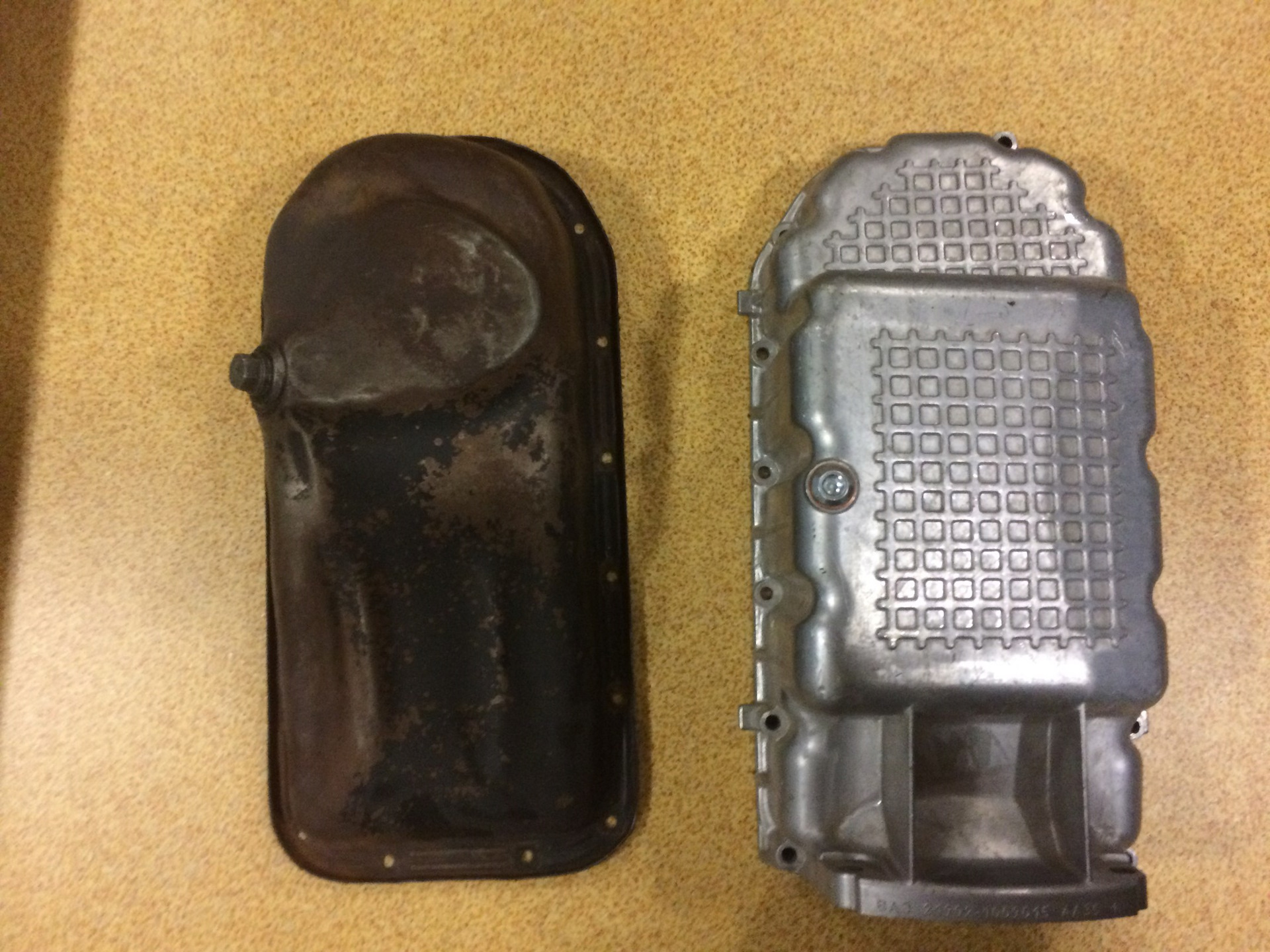

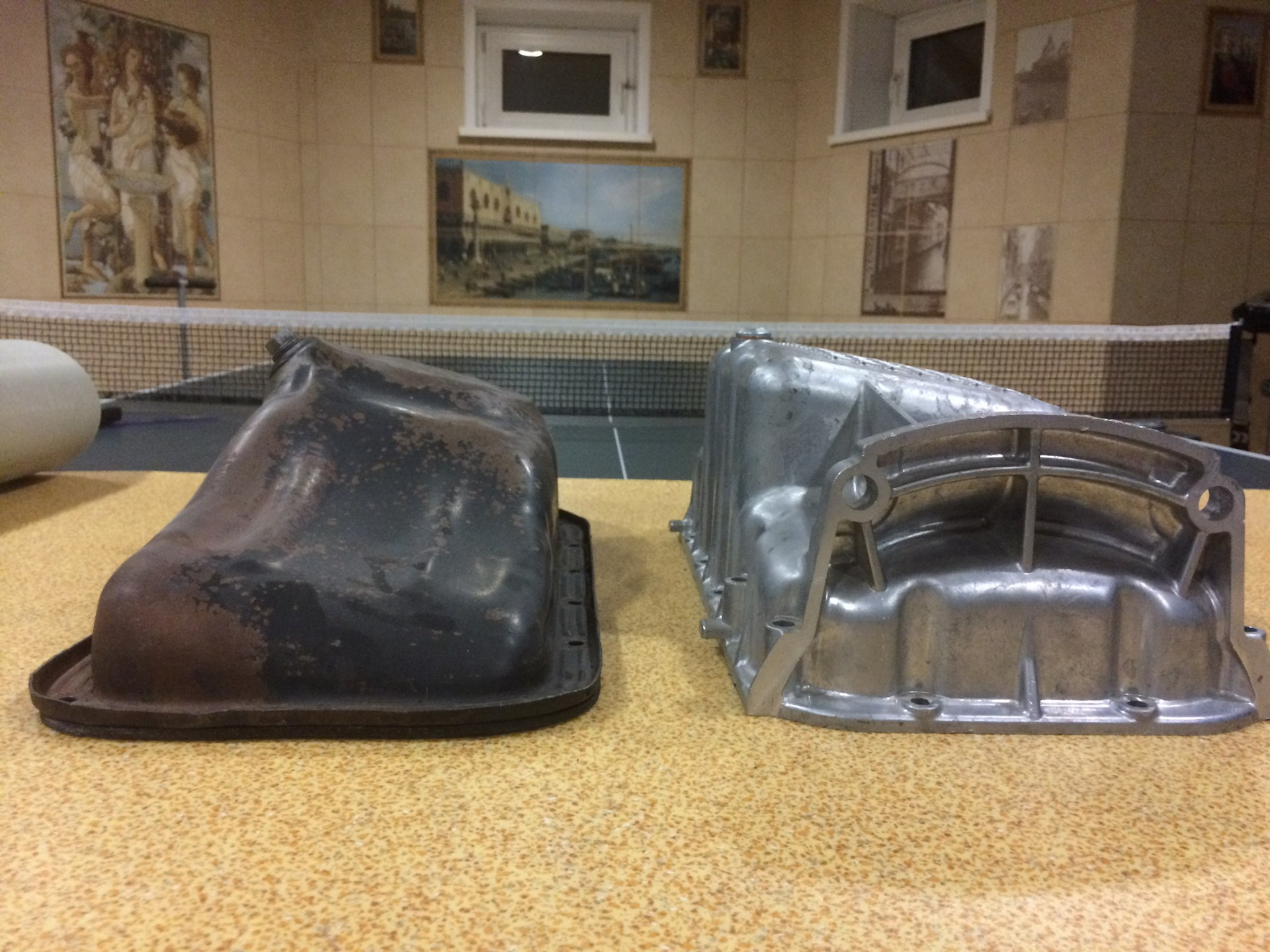

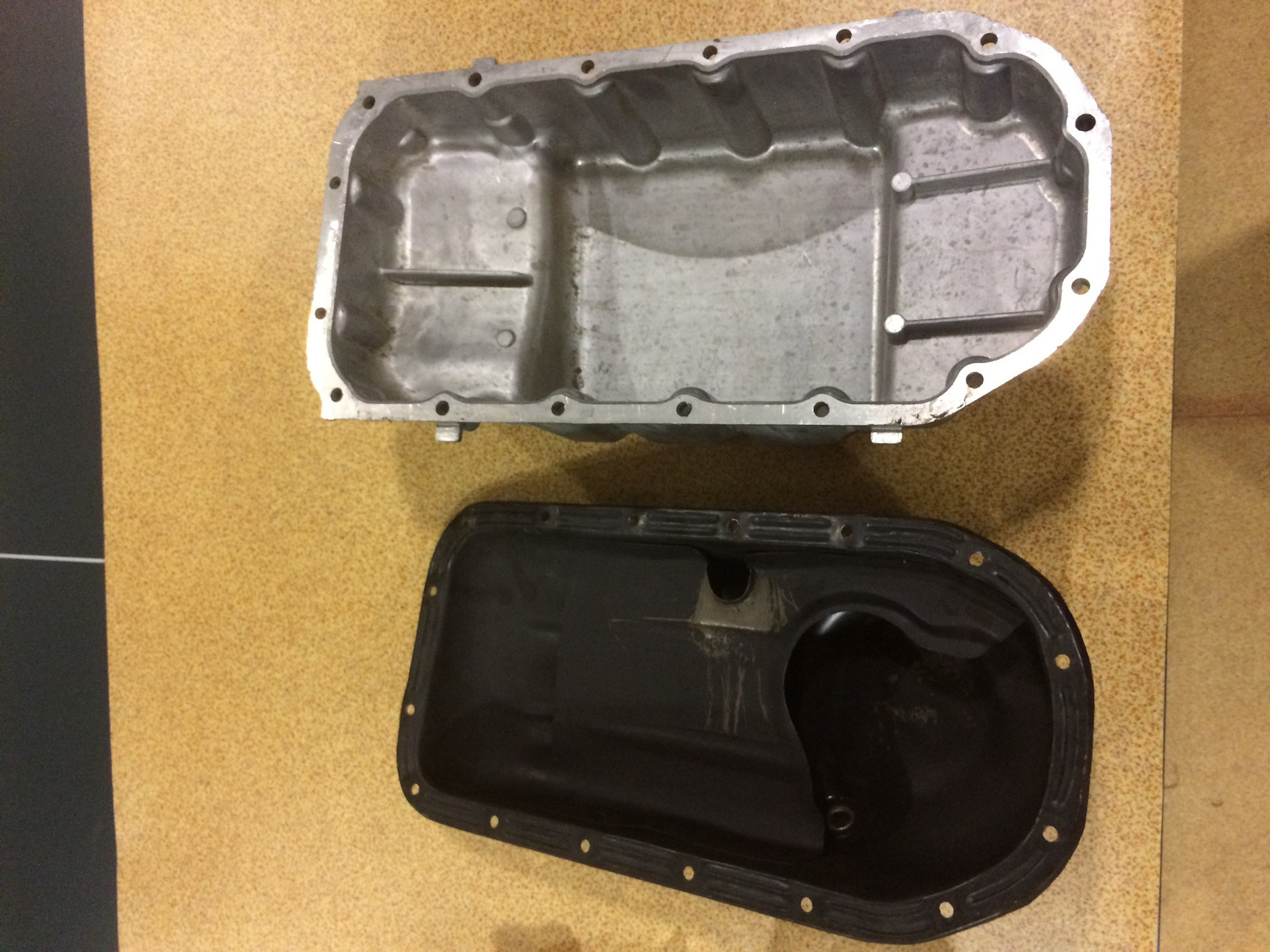

Масляный поддон увеличенного объема от ВАЗ Гранта, который в данный момент устанавливается на Гранты, Весты, Иксреи.
Плюсы в его установке таковы:
1) Увеличенный объём "маслохранилища", что является альтернативой противоотливным поддонам.
2) Толстостенный и укрепленный (по сравнению с штатным).
3) Выступ на поддоне может защитить от ударов по КПП.
4) Привлекательный вид.
По высоте он на уровне со штатным. Просто он кажется побольше из за своей "правильной" формы.
Но какие минусы в его установке… В отличи от штатного штампованного, он литой и кто сталкивался с проблемой поломок литых дисков и мятых штамповок поймёт, здесь тот же принцип. Штатный мнётся, а от Гранты ломается, хоть звучит чересчур жутко, но на самом деле поддон от Гранты рассчитан на более сильные удары и чтобы его расколоть — нужно постараться (причём специально).
Создавался данный поддон для связки с АКПП, так как АКПП дорогостоящая в ремонте и её нужно было получше защитить. Связать с МКПП к сожалению невозможно, крепления на поддоне остаются бездействующими.

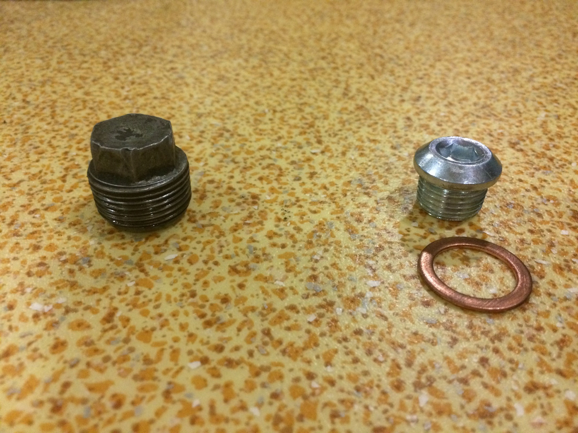

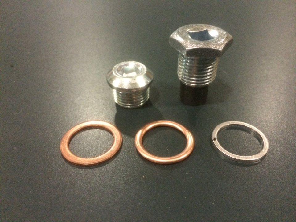

Заводскую сливную пробку он имеет другой формы и теперь её откручивать не ключом на 17, а шестигранником на 8 мм. И теперь к пробке идёт медная шайба (некий уплотнитель), она одноразовая (то есть при замене масла и фильтра, нужно и её менять)

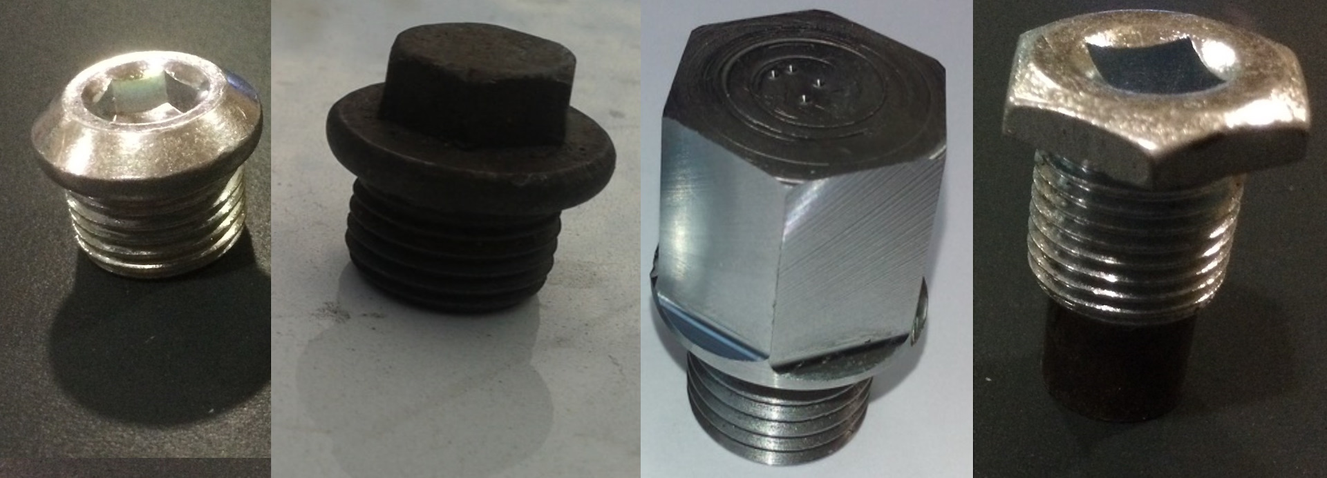

Но пока собирал информацию по поводу поддона, часто натыкался на проблему этой заводской сливной пробки. Сама пробка сделана из мягкого материала, поэтому "слизать" внутренние грани запросто, а потом и попробуй открути такую фигню. Не нужно наступать на чужие грабли, поэтому сразу и нашёл несколько альтернатив заводской пробке.

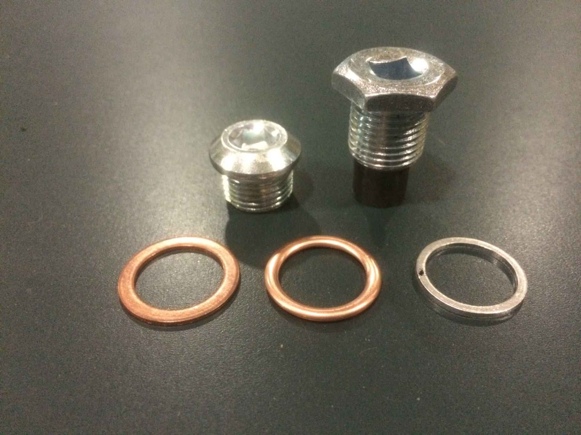

На рынке встречаются разные альтернативы:
1) Заводской формы, но из другого материала (более крепкого).
2) Формы болта (как на штатном поддоне от 2108, только резьба другого диаметра)
3) Формы болта, только шляпка сама увеличена в несколько раз.
4) Многофункциональная пробка от Рено, имеющая магнит, внутренний вырез (квадрат) и внешнюю шестигранную шляпку.
Лично я выбрал пробку от Рено.
Также где-то вычитал, что использовать медную шайбу на алюминиевом поддоне не желательно, так как создаются некие хим. процессы, которые окисляют прилегающие места. Но как то нормальных прокладочных шайб я не нашёл, поэтому просто взял медные шайбы от того же рено — так как у них форма тора (кольца у которого края скруглены), такая шайба более охотнее прижимается. Но вы можете взять любую, какую захотите (хоть резиновую).

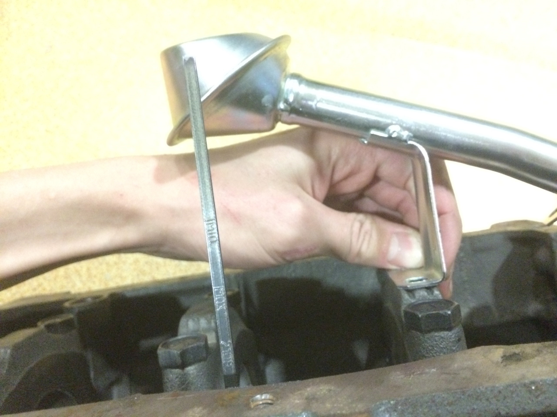

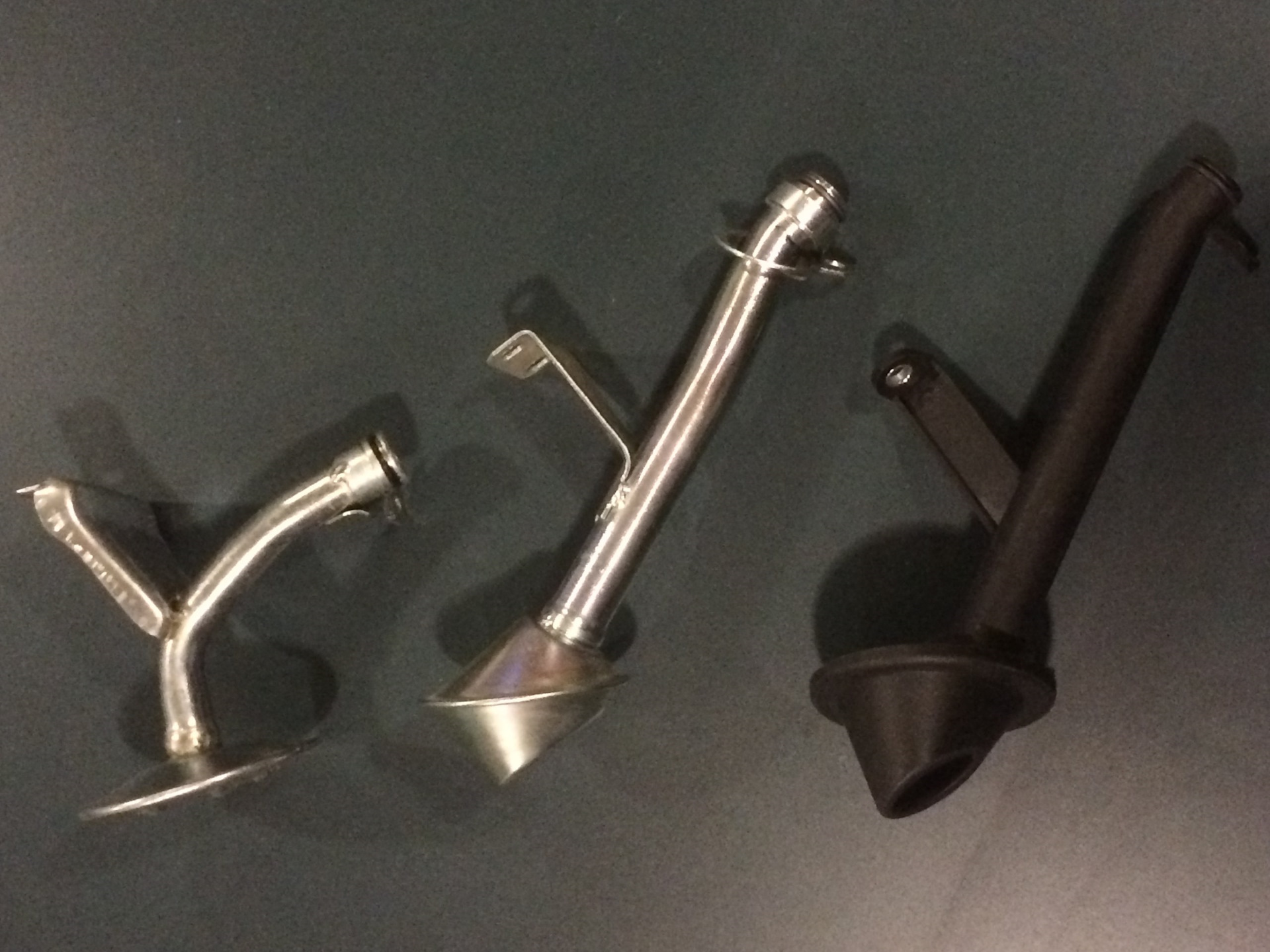

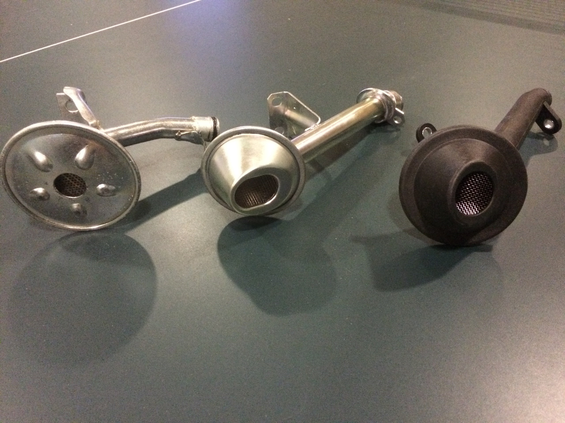

Так как форма поддона сконструирована несколько иначе, то к ней нужен и другой маслозаборник (так как штатный маслозаборник просто будет упираться в выступы поддона).
На рынке имеются два вида маслозаборников:
1) Из жаростойкого пластика — он дешевле, но у него меньше срок службы и имеет всего 2 крепления (У штатного их 3).
2) Обычный металлический — подороже (в некоторых магазинах вообще цену за него задирают в 3к, когда стоит он 600 рублей), срок службы как у штатного и так же имеет 3 крепления.

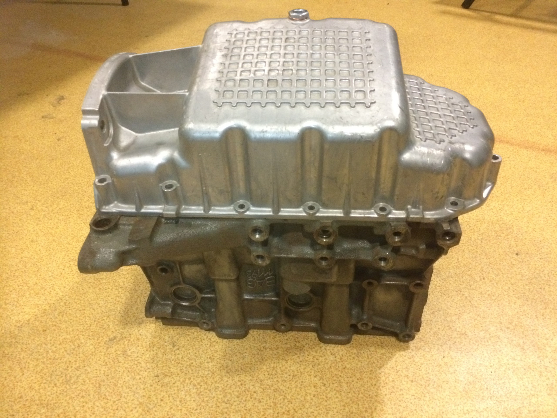

По поводу указателя уровня масла (щупа) можете не боятся. Оставляйте штатный (если не хотите ничего замудрять), так как глубина на которую погружается маслозаборник — практически не изменяется, он просто немного переместился к центру по горизонтали.

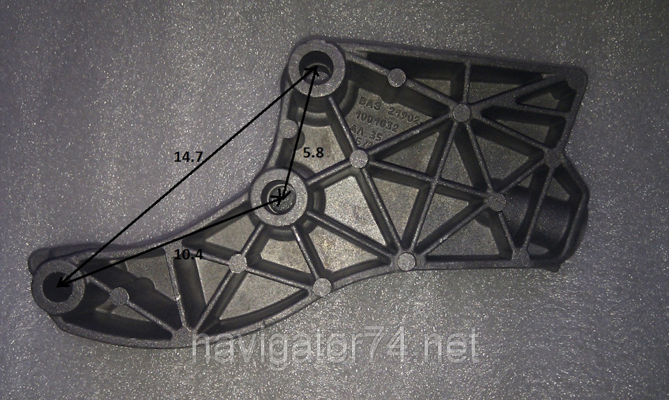

Хоть поддон и встаёт на штатные места без каких либо доработок, но это не значит что его можно прикрутить как обычный через прокладку на старые винты. Он устанавливается на герметик (как вы поняли без прокладки) и уже другими болтами, более длинными болтами с другими шайбами.

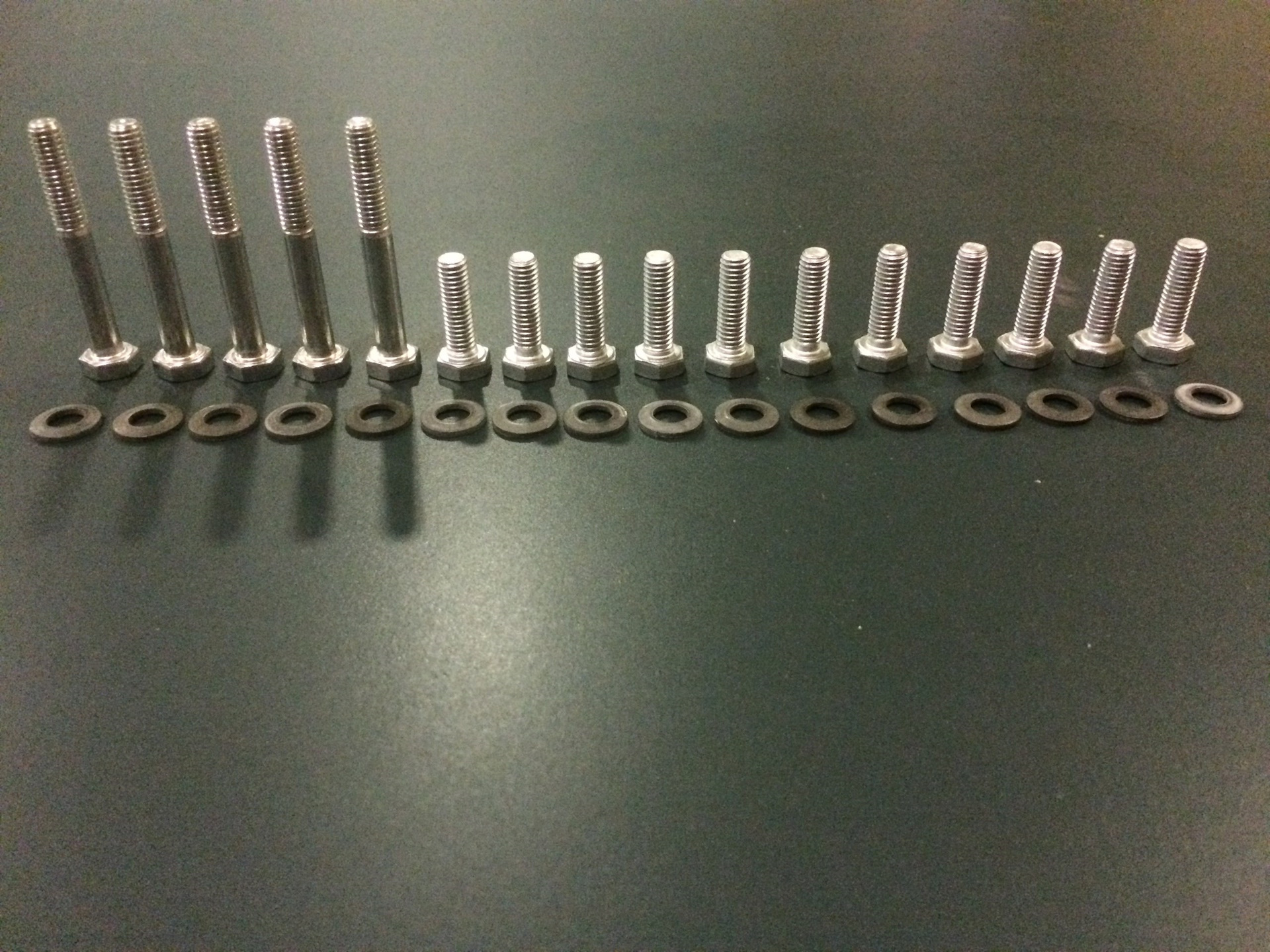

Болты и шайбы не обязательно использовать именно заводские, можно зайти в обычный строительный магазин, там по длине и диаметру подобрать болты и пружинные/зубчатые шайбы (Шаг резьбы используется достаточно распространенный).
По поводу количества масла необходимого для заливки, то на полностью сухой двигатель (после капиталки) — 4,5 л. А на последующих заменах масла 4-4,2 л.

6) Болт M 6x45 (00001000903421) 5 шт.
7) Болт M 6х20 (00001000902421) 11 шт.
8) Шайба 6 пружинная коническая (00001-0011977-73) 16 шт.

Подскажите, а прокладки у них одинаковые?
По форме и отверстиям старая прокладка подходит к алюминиевому поддону, но алюминиевый поддон устанавливается на герметик (заводских прокладок под алюминиевый поддон в каталогах нет, но ничего не мешает использовать от штампованного поддона).
Спасибо. Значит закажу с шацбами. На гранте кольцо маслоприемника походу задубело, колотит гидрики и лампа на холодную секунд 5 не тухнет. На морозе вообще наверное будет капец.
А щуп как ? Вед поддон глубже?
Я описал это в публикации. Поддон может и чуть поглубже, но щуп показывает уровень не относительно дна поддона, а относительного маслозаборника (хоть метровый в высоту поддон сделай, если маслозаборник остается на том же уровне, щуп будет показывать оптимальный уровень масла, для того чтобы маслозаборник мог забирать масло). Это к тому что новый маслозаборник не сильно глубже старого маслозаборника.

Народ, кто что думает по поводу того, что в поддоне нет шторки, закрывающие щеки коленвала от масла? Если хорошенько навалить в поворот, шлепанет щекой по маслу, можно и гидроудар получить… Паранойя? Кто что думает? Ставить или нет?
На иномарках шторку делают чтобы масло не вспенивалось. А чтобы получить гидроудар от масла в картере, нужно изрядно постараться (перелить на несколько литров выше нормы).

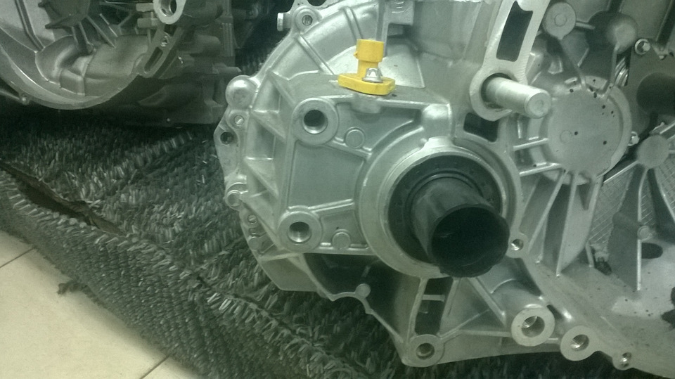

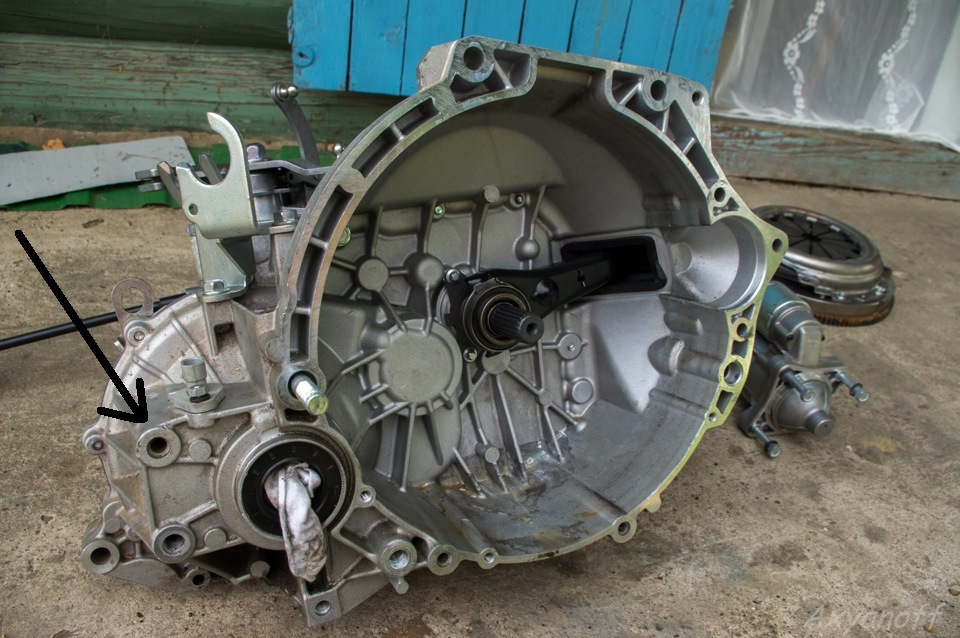

Можно открутить стальной и прикрутить алюминий? Там еще каких-то 2 болта за коробкой должны быть.
В этих 2 болтах и проблема. Либо снимать кпп, либо сверлить большие отверстия в колоколе кпп для дальнейшего удобства (но это ослабит и так не сильно крепкую конструкцию). Либо же вообще не закручивать эти болты. Для наглядности посмотрите видео по снятию алюминиевого поддона с гранты.
Короче, просто так не махнешь один на другой?
Да
Пробка фишер на стоковый поддон (2108) не встанет?
К сожалению, нет. Диаметры разные.

Не нравится медная шайба — продаются алюминиевые))
Да и медная там ничего плохого не сделает, проверенно.
То что продаются — это знаю, там на фотке с шайбами справа такая лежит. Но я хотел именно в форме тора найти.

Медь с алюминием окисляются на воздухе и при повышенной влажности, на картере же 80-90С, сухо, и масляная пленка. Так что не должно окисляться. Ну а вообщем- замена картера это опять наше любимое прекрасное решение несуществующей проблемы…

Добавлю немного инфы, которую откопал сам. Этот поддон на 2181, 2180 тросовую коробку можно поставить вместе с опорой от АКПП Jatco. На мкпп есть дополнительно отверстие для крепления этой опоры.
Как на счёт 2182? Не встречали информации?
У Вас АМТ — это 2180 корпус. Подойдёт без проблем! Даже, более того, на 2180 корпусе резьба во всех отверстиях (под поддон и под опору) уже нарезана. Не надо метчиком проходить
GMND
кстати, на этой фотке (последней) как раз АМТ-коробка

сзади на новом поддоне это типа пыльника маховика?
Да

медные прокладки вечные. просто их надо отжечь лампой паяльной с охлаждением на воздухе. решил задачу увеличения объёма масла в картере установкой поддона на две прокладки. можно было и на три заибенить (как оказалось). дюралевый поддон: дорого, хрупко, значительно менее ремонтопригодно обычного. кароч, штампованный рулит.
Можно на газе, не хуже, чем на лампе.

Маслозаборник то остаётся на том же месте, получается его надо будет наращивать

Надо сразу сверлить два отверстия под болты у коробки, иначе нахрен и нужен такой "недокартер".На иномарках с завода продумано.
Что сверлить, вы о чём? Там всё есть, просто болты нужного размера подобрать!
Тогда как снять поддон не снимая КПП? 2болта которые к КПП ближе как отвернуть?
Для наглядности посмотрите видео замены поддона граны с акпп

С хера ли. 3.5 литра как и везде.
Mss100
Прост лишний литр масла на ветер
Один хрен он всегда остаётся)
Mss100
больше поддон, тем самым и масло быстрее остывает

Сколько цена этого чуда?
Сам поддон от 2к до 3к
Заборник от 600 до 1500
+ цены мелочовок и герметика
непонятно как крутить болты те что ближе коробаса, откручивать коробас и отделять от движка?
Честно. не разбирался — движок то снят и кпп тоже. Но скорее всего именно так как вы сказали.
я тоже не знаю на 100%, но видимо так и получается. Конечно более трудоемко
stis64
головка и удлинитель 1/4 все легко прикручивается
это как интересно? вот вам тема. www.drive2.ru/l/6602858/
p/s помимо снятия КПП еще надо маховик открутить…правда это на АКПП…
Вот как выглядит это на МКПП a.d-cd.net/c9dfc4es-960.jpg
я же смог прикрутить без снятия кпп ))
даже не отделяя их? кпп мех?
да механика, там зазор маленький конечно, 1/4 головка пролазит в притирку
Получается к мех КПП крепеж этот бесполезный, коробас к поддону не прикрутишь

болтиками М6
может и длину болта подскажешь?)
15-20 мм
15-20, а по точнее? Вдруг 20 много или 15 мало, а жаба душить купить то и то?! =D
там жестянной пыльник толщиной 1,5 мм- вот его и крепят болтами М6. купите длинной 20 и лишнее по месту отрежете. поговорите с жабой(если болты пилить не охота).
Вот над чем не хочется тратить силы, так это над болтами. Когда коробку перебирать буду и так узнаю какие болты подойдут. Ну к этому времени и в статейку добавлю.

У железного поддона нет креплений, как нет и у мех.коробки.
не понял в чем плюсы…
Больше объем масла, чуть реже его придется менять или при жесткой эксплуатации масло позже перегреется. При стандартной эксплуатации нафиг не нужен
привет, какая температура масла в картере?
Разве поддон акпп можно к мех.коробке прикрутить?
Никакого смысла от него нет.Штатный поддон с большим запасом выполняет возложенные на него функции.
Смысл его ставить только на не стандартные движки.
Зачем же тогда его начали ставить серийно на заводе?
С АКПП, придать жесткости блоку и связки АКПП и ДВС
rognarek931
только с АКПП
