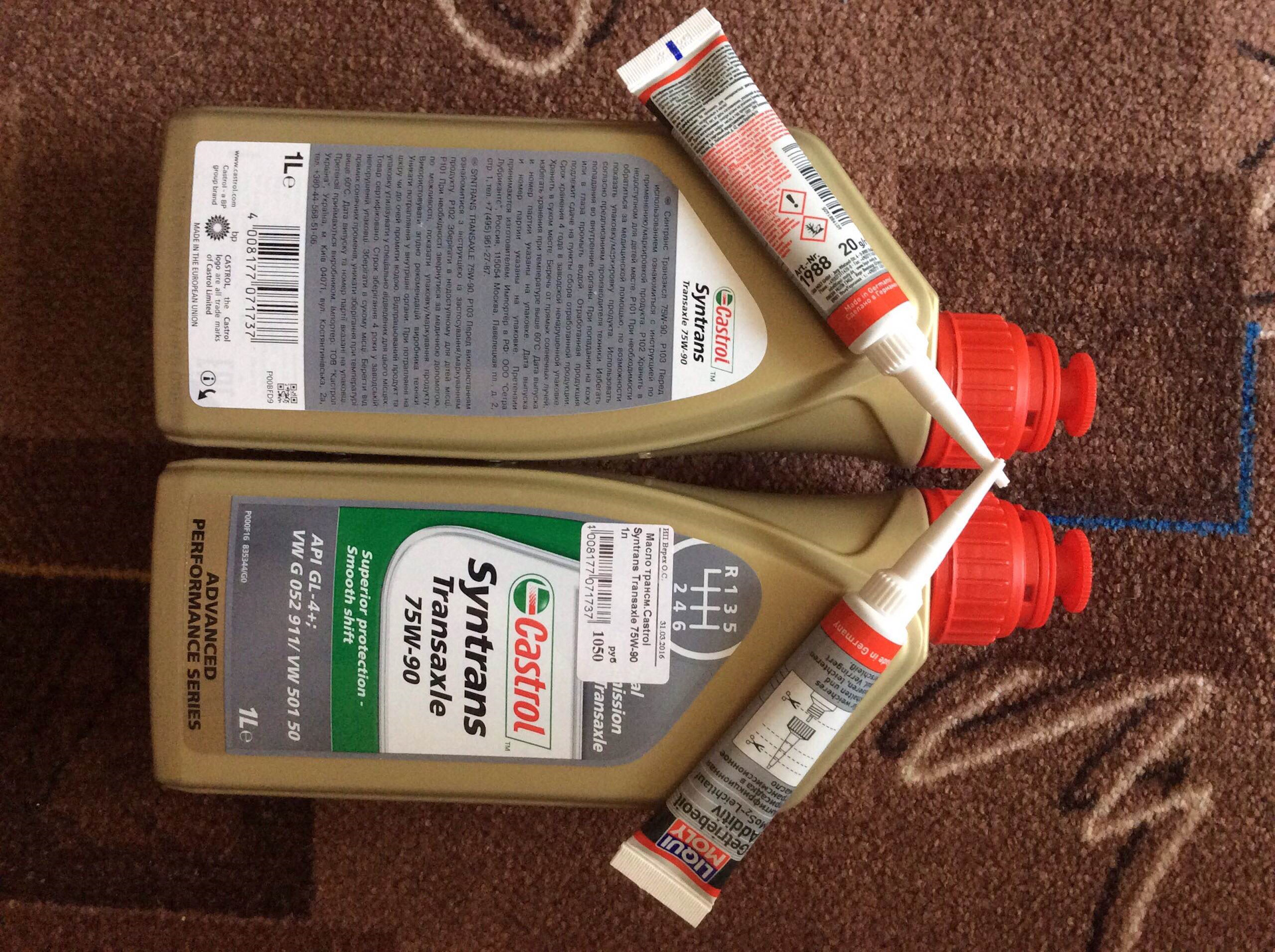

Месяц назад заменил на 79 т.км масло в МКПП на Castrol Syntrans Transaxle 75W-90. Никаких изменений в поведении коробки не замечено, как было хорошо так и осталось. Думаю следующую замену сделаю через 40 т.км., не дорогая процедура, около 1500 р.

года полтора назад сам заморачивался этим вопросом. что и для чего в оригинальных литровых канистрах сам черт не разберет, в итоге выбрал Castrol Syntrans Transaxle 75W-90. залил 1,85-1,9 литра+2 тюбика антифрикционной присадки в трансмиссионное масло Getriebeoil-Additiv от Ликви Моли. есть очень хороший пост: www.drive2.ru/l/9066486/ . я руководствовался этим, рекомендую сделать так же. переключения стали заметно четче!
Что думаеш о проблеме изложеной в видео
У меня такой глобальной проблемы, как на видео, не было. Не нравилось как включается первая и задняя, не всегда четко. Климат у нас теплый (Крым), зимы не бывает, машина всегда в гараже ночует, поэтому о проблемах зимней эксплуатации МКПП ничего сказать не могу. Короче, почитал Драйв, форумы, понял, что это у многих такая печаль и лечится заменой масла. С оригиналом не стал связываться, выбрал Кастрол, т. к. была инфа как отличить оригинал от левака. Слилось 1,6-1,65, было темное, и вроде как стружка чуть поблескивала, это при пробеге 12.000 всего. Залил +200 грамм, как все и советуют. Стало намного лучше, четко и с первого раза. Затраты не большие, хуже точно не будет, поэтому рекомендую поменять. Какое масло-смотри сам, вопрос деликатный, главное, чтобы не левак(!), по допускам подходило, ну и синтетика. Присадку использовать или нет-тоже дело хозяйское. Так что закатывай рукава и вперед, напишешь потом результат)
Ок спасибо, где узнать допуски ?
Не помню уже где искал, загуглил наверное. На фотке видно, они на наклейке банки написаны. Такое можешь смело заливать

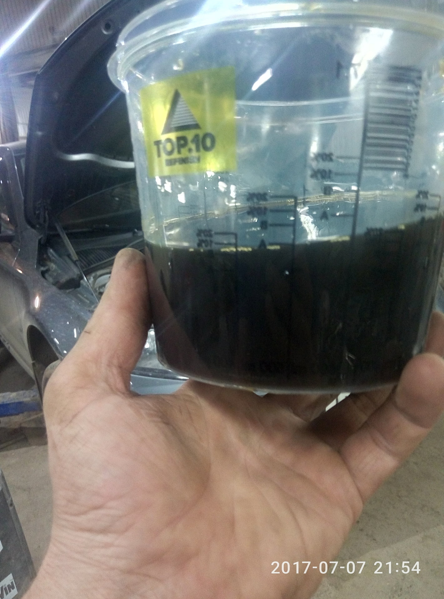

Слилось порядка 800 млг (хуле наша сборка) в масле было заметно много металлической взвеси. По тактильным ощущениям переключение стало лучше, с задней "затык" остался. Менял при пробеге 48000 .
у меня на 180000км тоже слилась такая же черная кака, и тоже максимум литр-литрдвести.

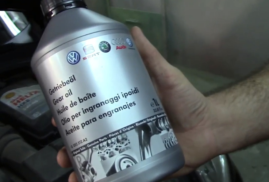

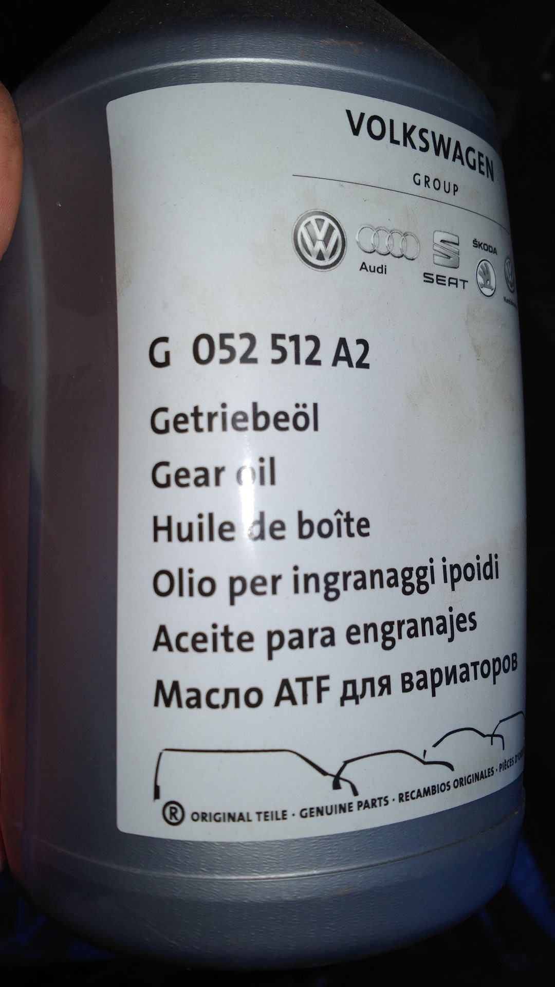

а почему на видео, чувак заливает ваговское масло для вариаторов в механику?
Этаж икспэрты с ют***ба, мля
ща загуглил номер g052512a2, он идет в механическую коробку всё таки. может в вариаторах те же допуски, хз…
SSTiger86
На драйве не меньше экспертов) Так то на банке с маслом которое применяется для мкпп, как раз и написано для вариаторов)
