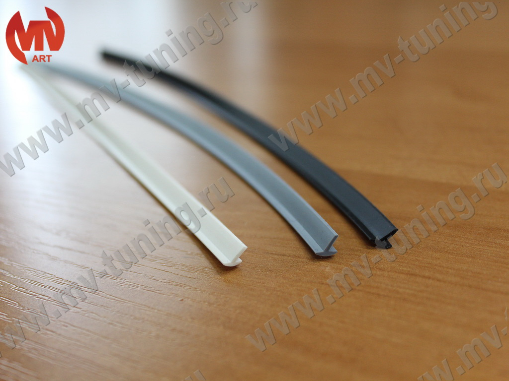

на сколько толстое уплотнение силикона будет? можно особо ничего не придумываать и взять ленту шовного герметика… сфоткай что хочешь сделать или приведи какуюнибудь доступную визуальную аналогию

попробуй посмотреть в уплотнителях для лобаря вариант какойнибудь. и ненадо на силикон сажать! высыпется раскрошится. шовным герметиком работай или стекольный с праймером, там вообще вековина будет
Он чёрный же. Мне серый надо. Думал абро для ГБЦ У нас есть Китай резинки но они 7 мм и не согнуться под таким углом- проверено

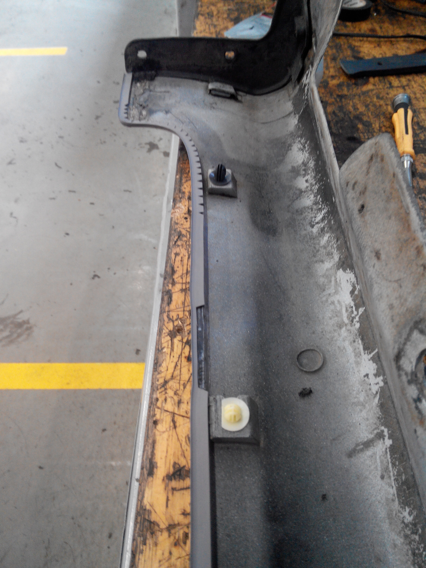

не мне не приклеить нужно. Там крепёж есть. Просто получается зазор под уплотнительную резинку. Между пластиком и метал порогом. Вот его и нужно заполнить.

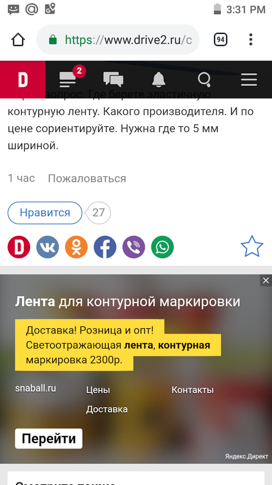

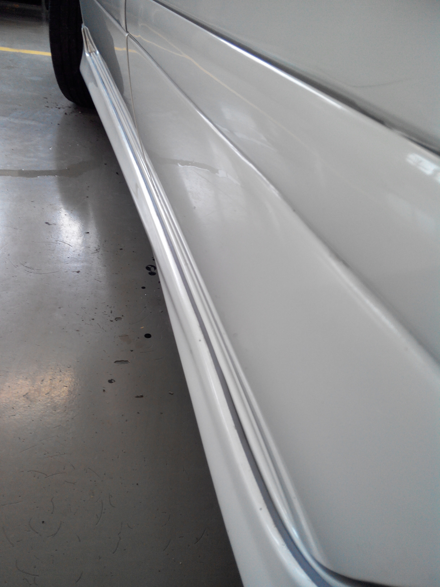

Изолентой поробуй. Если надо углы большие делать, то распили катушку. Я так не делал, но контурная лента как изолента
и вот эту кочергу надо будет отремонтировать и поставить. Тоже резинка отсутствует.
Штука хорошая. Очень сильно тянется и не отстает на радиусных поворотах. В рулончике 30 метров, если не ошибаюсь. Себе покупал в компании 3М. Никакая изолента или скотч с ней не сравняются при оклеивании на изгибах и поворотах.
Изолента не плохо выполняет ту же задачу, если речь идет о художественной лепке кантов.
Красить по ней не пробовал.а шпатлюется на ура
Она широкая. Красить по ней не планирую. Ну может останется, то почему нет.

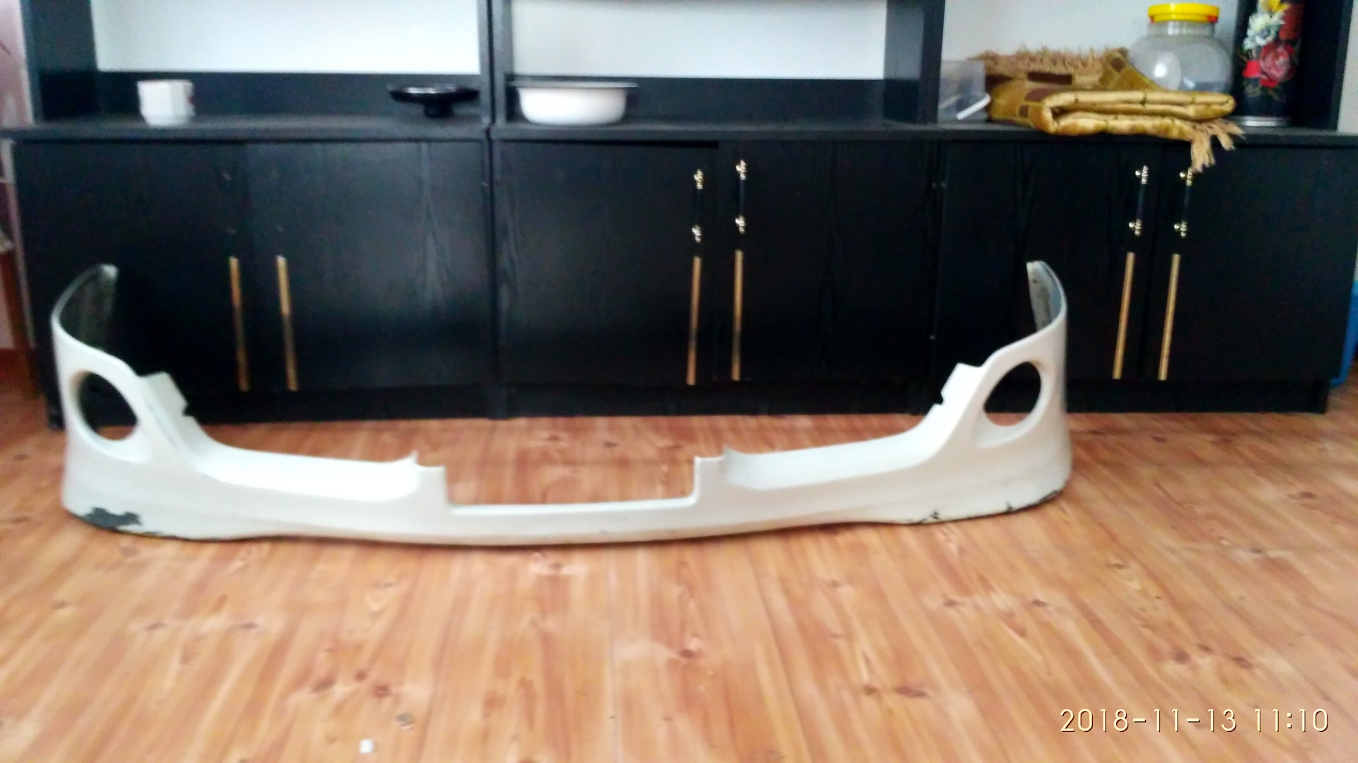

Нужно сделать уплотнение силиконом вместо резинки под обвес. Так как не могу найти в городе. Чтобы не угваздать всё. Пройти с двух сторон контурной лентой. Потом (уплотнить-затереть) щель силиконом и снять ленту.
Поставить пороги. Вот наподобии. Резинка 4 мм.

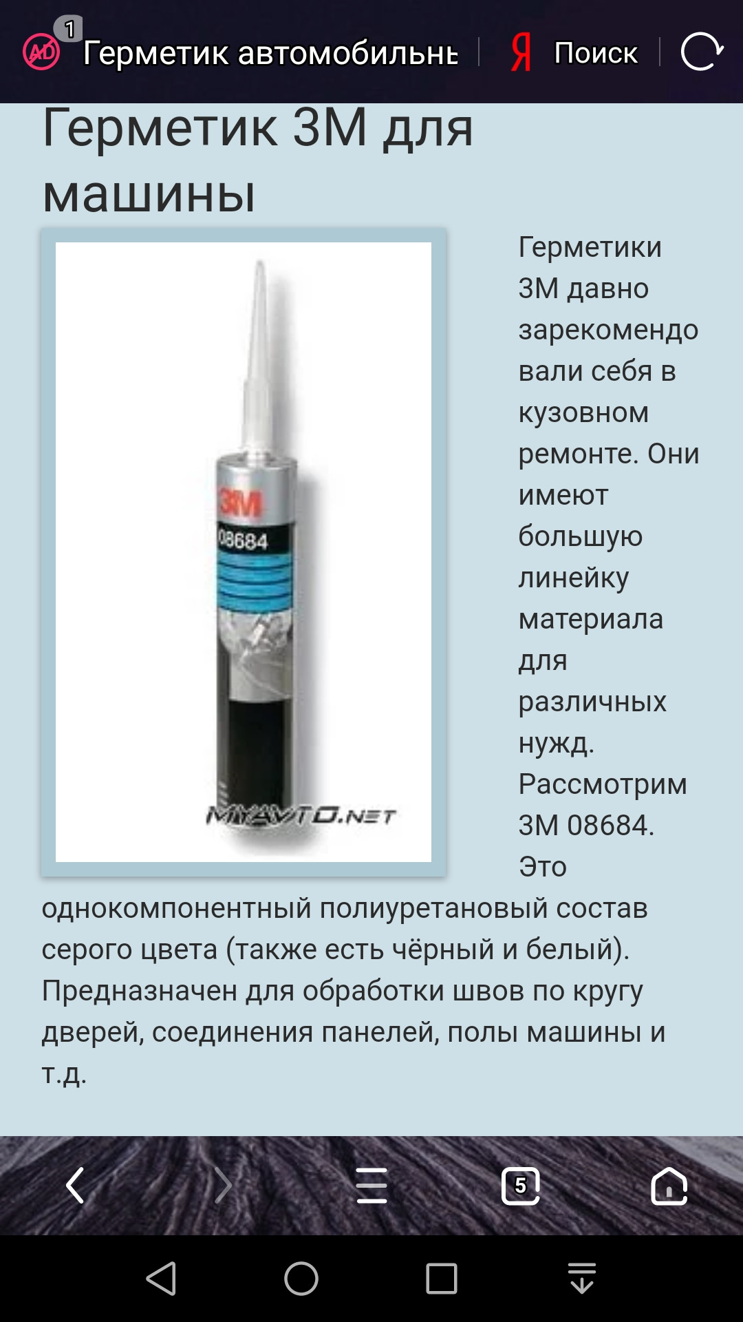

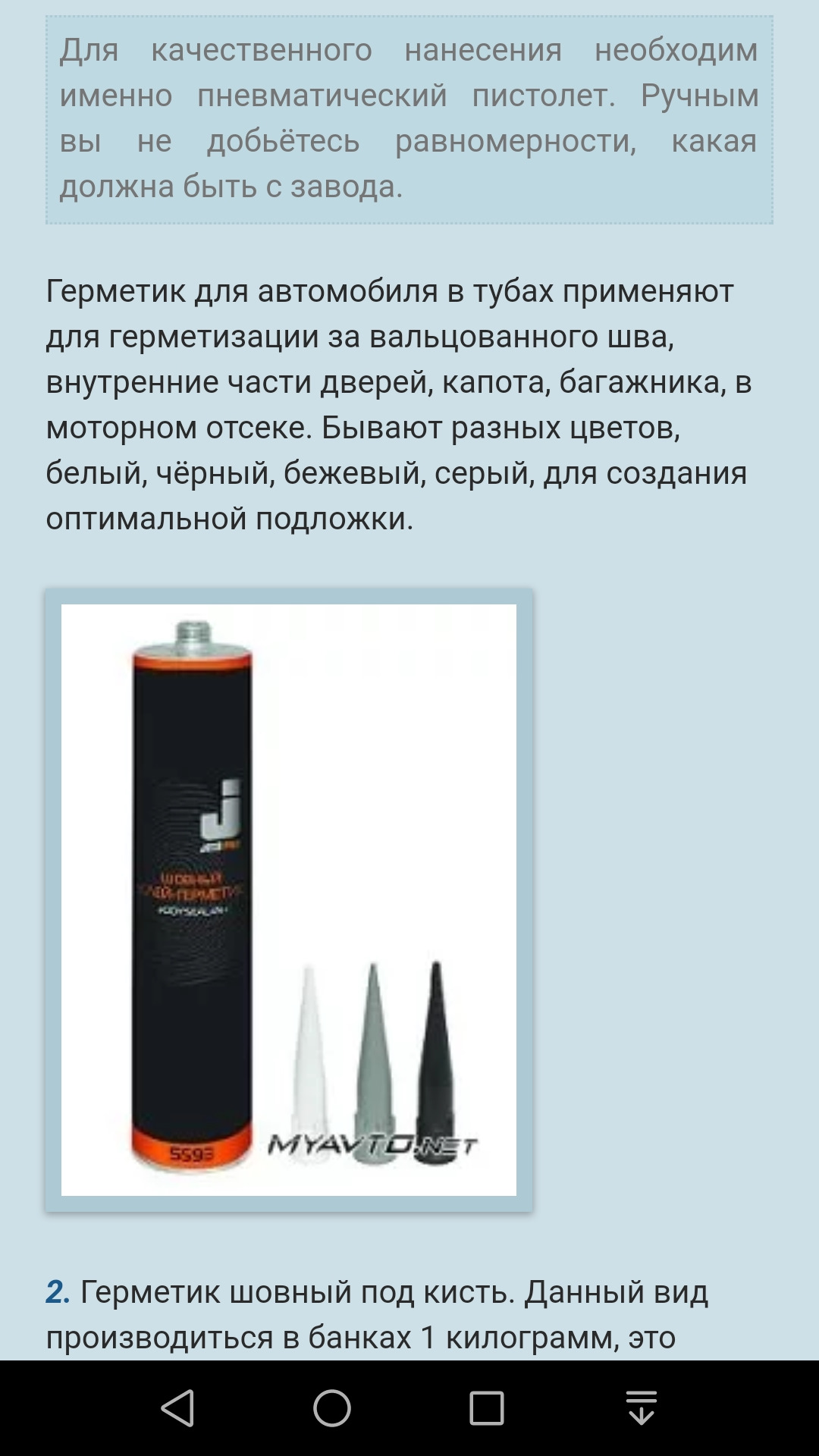

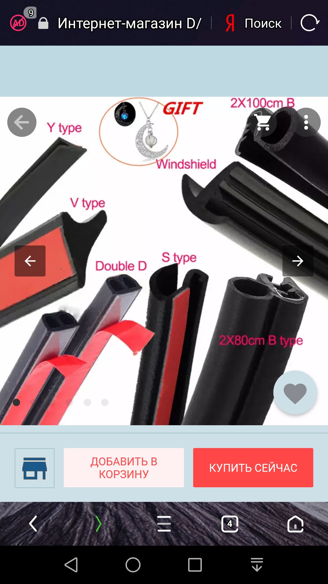

шовный полиуретановый герметик. и серый и черный.

Шовный герметик обычно идёт белый или серый, им делается подобное и контурный скотч не нужен, пойдёт обычный малярный, но придётся в любом случае потренироваться, потому что на краях скотча практически не должно остаться герметика, граница получается резковатой и при снятии бывает некрасиво тянется следом за скотчем.
Отбиваем скотчем границу, наносим герметик, втираем пальцем (резиновым шпателем), где не хватило добавляем и снова подравниваем, а потом мочим палец бензином(растворителем, но лучше бензин) и протягиваем окончательно, получается гладко и к пальцу не липнет герметик, сразу снимаем скотч.

попробуй на алихе чтонибудь подобрать

ты не поверишь, но беру в магазине… 100-150 руб вроде. но могу ошибаться, тк ценники особо не смотрю. фирма вприципи любая. сильно стремных не встречал. главно, когда наклеивать ее будешь, то сильно не растягивай, а то держаться будет убого и может в самый ответственный момент подосрать тебе своей отклейкой
