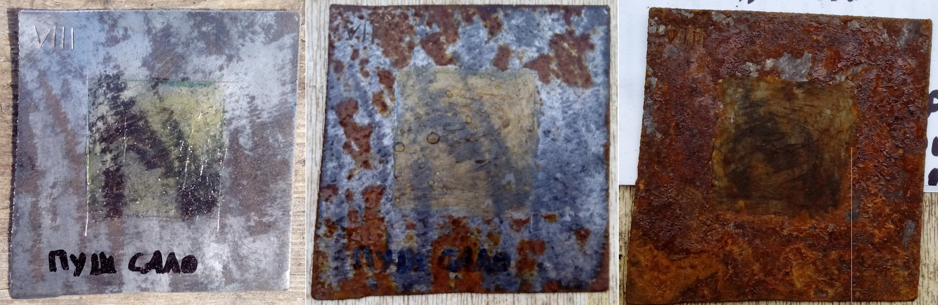

Был найден ржавый лист жести и нарезаны пластины 10 на 10 см, очищены от рыхлой ржавчины механическим путем, но не до конца.
Участок пластины 5 на 5 см обрабатывается средством и оставляется под открытым небом на лето, а затем на зиму с посыпкой поваренной солью, чтобы сымитировать противогололедные реагенты.
Ну, так вот, давайте взглянем на результаты:
Как мы видим, летом Раст Стоп еще как-то задерживает распространение ржавчины, а вот воздействие соли и зиму он не выдержал — пластина покрылась равномерным слоем ржавчины.
Даже трансмиссионка ТАД-17 выглядела получше.
Так как средство предназначено для скрытых полостей, а не наружного применения с воздействием осадков и солнца, то тест решил повторить — в этот раз пластины лежали изолированными от земли на листе битумной черепицы по беседкой.
Результаты по прошествии лета были даже хуже, визуально слоя средства уже не наблюдалось, думаю, скорей всего высохло.
А лучший результат за 1,5 года эксперимента, как ни странно, показало пушечное сало за 150р/ведерко.
Вот такие пирожки.

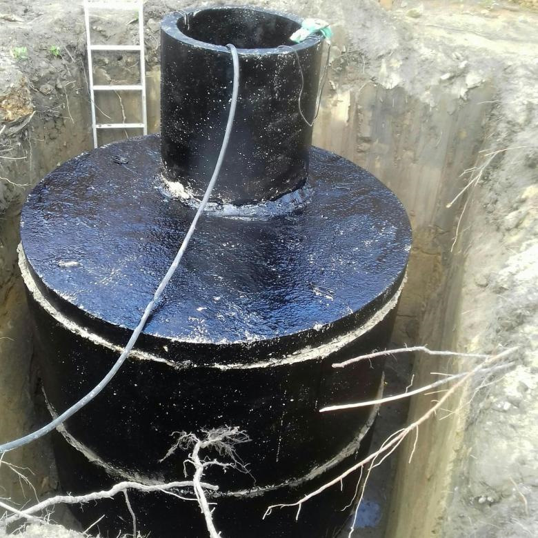

надо было исчо БИТУМНЫЙ ЛАК затестить
Это эластичный лак! Он никогда не высохнет даже на жаре.
К рукам липнет но следов не оставляет. Не его надо сравнивать с мастикой, которая отваливается.
это временное покрытие, по методичке вроде только месяц защищает

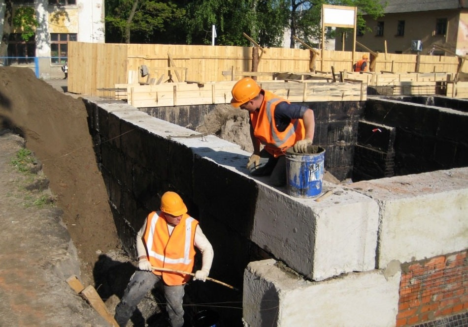

таким но похожим битумным праймером, укрывают всякие ЖБИ изделия которые закапываются в землю
