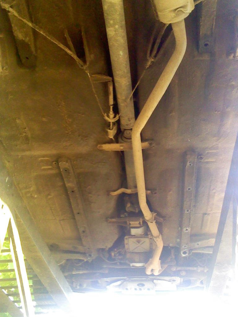

Всем привет, начало трескаться и отходить заводское покрытие днища, как лучше сделать — зачистить, покрасить и покрыть снова мастикой или уже бесполезно и сразу лучше промазать все дно пушсалом?
И какую мастику выбрать, в магазинах продают 3 вида: резино-битумная, каучуко-битумная, сланцевая? Говорят, что она слезет быстро, но чем тогда покрывают с завода, если родное покрытие продержалось 12 лет? Чем можно покрыть вместо мастики, антигравием? У кого какой опыт был, конечно все в домашних условиях и в бюджетном варианте, ну и какие марки лучше выбирать или без разницы? Спасибо.
