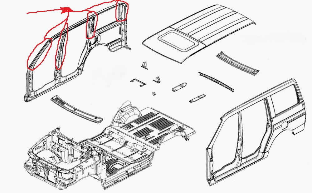

Всем Здравия! Нашёл информацию о том что некоторые брендовые автопроизводители пенят скрытые полости автомобилей. Такая пена есть в продаже, но она не дешёвая…
Автомобильная пена Teroson для заполнения полостей
А можно ли использовать обычную монтажную пену для запенивания СТОЕК и РЁБЕР Жёсткости?..

Мы ремонтировали BMW E60. Был сильный боковой удар. Меняли боковину кузова. Так вот. У неё динамики стоят под сиденьями и фазоинверторы корпусов выведены в пороги. И в порогах стоят пластиковые перегородки, запененные для герметичности. Вот такой вариант использования лично я видел. Никакого намека на коррозию нет.
Пена, которую используют автопроизводители используется для усиления кузова в проблемных местах. Например нива, которая идет на экспорт в европу, должна по их правилам иметь запененные лонжероны ближе к моторному щиту. И пена эта имеет очень высокую прочность.
Нельзя пенить обычной монтажной однокомпонентной! А вот есть двухкомпонентные пены — они когда засыхают напоминают очень жесткий пластик по консистенции, вот этими пенами можно, даже круче скажу и не только в порогах применяют эти пены — например на пежо этой пеной запенена балка заднего моста, и ничего там не гниет изнутри, зато шум убирается.

Вы серьезно?.. Стойки и рёбра не замкнутые, есть куда излишкам выходить при расширении… Или это не так, объясните если не трудно…
Здравствуйте, монтажная пена гигроскопична, она может впитывать влагу из окружающего воздуха, отсюда конденсат и гниение. Не рекомендуется к заполнению мест где возможна деформация, появляются щели, может начать крошиться.
это спец пена — автомобильная, она не гидроскопична и более плотная. кстати попробуй какой нибудь кусок пены выжми — удивишься, даже после дождя он не будет сырой внутри.
Цитирую "А можно ли использовать обычную монтажную пену для запенивания СТОЕК и РЁБЕР Жёсткости?" Вопрос был про обыкновенную, по ней и ответил )))
S-TS86
