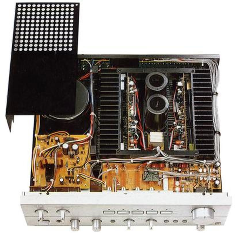

Вполне "барского" вида усилок, хоть и всего на 1,5 кг тяжелее 550го. Возможно, это вес боковин :-).
Компоновка лицевой панели выдаёт родство с PMA-550, из чего она сделана, не знаю, но пластиковой не выглядит. Подсказали, что усилки "бохатые" — морда алюминиевая.
Внутренняя компоновка также очень похожа на РМА-550: тор в кожухе в левом дальнем углу, правее — усилительный блок с конденсаторами фильтра питания посередине.
Довольно правильная компоновка: минимум проводов от ёмкостей фильтра до силовых транзисторов.

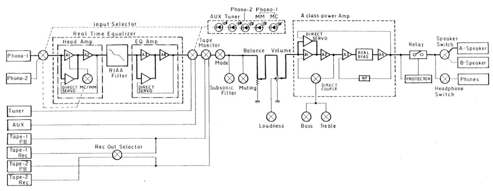

Согласно описанию с АудиоХеритажа:
"Несмотря на то, что он оснащен усилителем мощности класса А, он оснащен реальной схемой смещения, позволяющей реализовать почти тот же размер корпуса, что и эквивалентный усилитель класса B.
Реальная схема смещения использует тот же принцип, что и POA-3000 и PMA-970, в которых ток смещения увеличивается раньше тока сигнала."
То есть усилитель имеет "новомодный класс А", который в реализации Denon носит название "Real Bias".
Ну и правильно. Для честного Класса А радиаторами не вышел. Судя по блок-схеме, реализация "новомодного класса А" отличается от оной в РМА-550 (если она там вообще есть). Да и называется по-другому (Real BIAS).
На блок-схеме написано "A CLASS POWER AMP".
DC Servo — Отлично! Лучше конденсатора в обратной связи (в 550 тоже есть).
