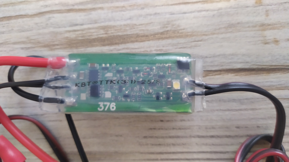

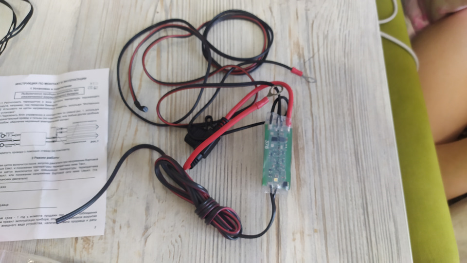

Итак, работу я начал с передних дворников, а именно купил блок управления подогревом щеток от Энергомаш с артикулом 376.3787-02.
Информация от производителя:
Предназначен для автоматического управления подогревом бескаркасных щеток стеклоочистителя ветрового стекла в зависимости от температуры окружающей среды и напряжения бортовой сети. Блок представляет собой устройство с выносным термодатчиком и соединительными проводами.
Для индикации включения нагрузки предусмотрен светодиод.
В комплект поставки входят:
— нагревательные элементы — 2 шт.
— гильза соединительная — 4 шт.
— соединительный провод — 1 шт.
— стяжка кабельная — 4 шт.
— “Инструкция по установке нагревательных элементов на щетки стеклоочистителя”.
Применяется на автомобилях Лада Ларгус, Приора, ВАЗ-2108, -2109, -2110-2112, -2113-2115, Газель, Соболь, Валдай, Duster, Logan, Sandero и др. с аналогичным размером щеток стеклоочистителя ветрового стекла и напряжением бортовой сети 12В.

Далее перешел на улицу. Разобрал жабо, протянул в салон 2 провода через резинку гидрокорректора. Один провод пошел через весь салон в крышку багажника для подачи "+" к заднему дворнику; второй пошел к центральному дефлектору для отдельной кнопки. Да, хоть штука эта довольно умная (обогрев включается при выполнении 2-ух условий: по температуре (Температура включения/выключения (Твкл./Твыкл.) ≤+4°С/≥ +5°С) и напряжению (Напряжение включения/выключения (Uвкл/выкл) ≥13,3В/≤ 12,8В)), я решил все это завести еще на кнопку, т.к. не всегда при этих условиях нужен подогрев. Так же под капотом сразу сделал разводку для дворников и форсунок омывателя. На самом деле, подогрев форсунок уже установлен, но, мне кажется, где-то я просчитался и они не нагреваются до нужных температур. Скорее всего, сами форсунки буду переделывать. Но это тема для другой записи.

Все, система работает как и предполагалось. С кнопки подаю питание на плату, и если температура и напряжение соответствуют включению — обогрев запускается. Кстати, в салоне от кнопки провел еще 1 провод до того, который идет в багажник для верной индикации включения на кнопке. Т.е. при нажатой кнопке, если температура и напряжение не соответствуют порогу для включения обогрева — индикация на кнопке не загорается. Но как только оба параметра будут в допуске для запуска обогрева — индикация загорается. Кнопку пока не показываю, т.к. индикация на кнопке не соответствует действительности (подогрев сиденья). Расположил ее на центральном сопле, у меня там 2 заглушки были.
