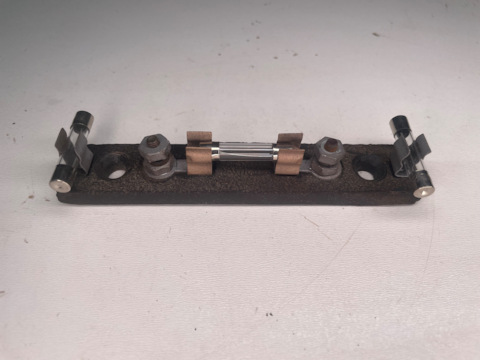

держатель предохранителя газ-67 М-14525. ОРИГИНАЛ!
Так выглядит новодельный держатель, который больше не купить. Так выглядит то, что получилось у меня. Процесс изготовления я описывал здесь и здесь. Здесь есть запись для быстрого изготовления так…
Обугленное состояние этого дерджателя не обязательно из-за пожара. Там клеммы на резьбовых соединениях, которые со временем ослабевают, сами контакты предохранителя тоже довольно хорошо корродируют, всё это приводит к приличному нагреву. Так же выглядят обычные соединительные колодки (как на фото) если винты на них недостаточно затянуты и клеммы от нагрева накаляются так, что резьбовая часть из обугленного карболита вываливается.
да, только обуглено всегда далеко от контактов…
Я думаю что эбонит. Гетинакса в те времена еще не было как и текстолита . Карболит тогда уже был Но он материал аморфный и не имел в своем составе армирующей структуры в виде ткани как например эбонит. До войны в Москве работал завод с одноименным названием Карболит. Там делали корпуса телефонов, корпуса аккумуляторов настольные лампы и кстати в том числе рули на газ 67. в 1941 году завод Карболит сгорел. Вот тогда и была в качестве замены изменена ступица рулевого колеса под деревянные обкладки.

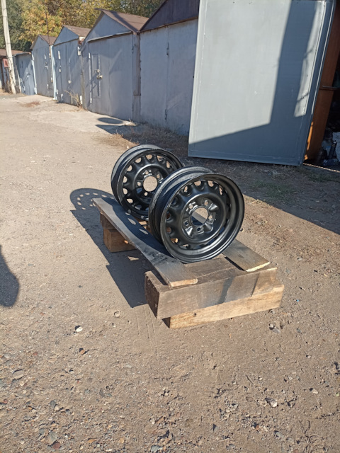

Грунтовка и покраска дисков
В этот понедельник наконец-то добрался до дела! Раз уж взялся за эти диски, то решил доделать дело до конца. К процессу подошел основательно: сам купил эпоксидный грунт в баллончиках, ну и краску взя…

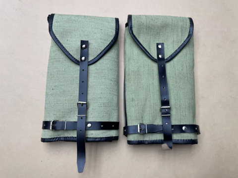

Сумка инструментальная 11-17005-Б для ГАЗ-67
Глядя на то, с какой увлеченностью окружающие собирают раритетные комплекты инструментов, захотелось инструмент и мне. Но насобирать артефактов и свалить их в коробку или мешок — не интересно. Инстру…

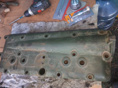

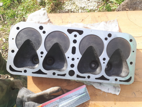

Повреждение ГБЦ
Вот фото повреждённого места ГБЦ. Повреждение от удара (вмятина). В итоге круговые трещины. Лучше будет видно после зачистки машинкой. Коллеги, вопрос: кто чем советует смазать новую прокладку ГБЦ ?…

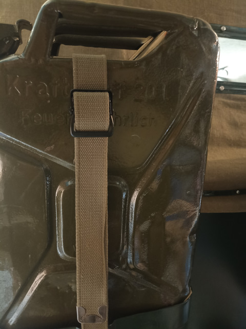

Ремень стяжной для канистры
Да ладно тебе, это просто кусок брезента с пряжкой! — сосед по гаражу скептически прищурился, глядя на небольшую посылку. Я ничего не ответил. соседу, владельцу пластикового кроссовера, не понять, ка…
Поздравляю с обновкой. Прекрасное приобретение и дополнение. А те кто не в курсе им абсолютно все равно .Как все равно сколько лет вашей машине, .какая у нее история. И что ей лет больше чем вашему соседу раза в два как минимум. Таким людям абсолютно наплевать на историю нашего автомобилестроения Как скорее всего на много еще им наплевать. Не стоят такие люди вашего внимания .Как гласит народная мудрость -не мечи биссеру перед свиньей.- Когда мне пришли посылки из США то пришла с другими запчастями и прокладка ГБЦ. Так она была в большой коробке. Коробка очень качественная .Сделана не из картона и из какой то пластмассы. Сама прокладка была в вакуумной упаковке .Там где надо был уже нанесен герметик и он был еще оклеен что бы не высыхал. В коробке была вложена инструкция по установке прокладки Даны данные по усилию затяжки ГБЦ но в фунтах. Пытался перевести фунты в КГ но так и не смог.Закрутил по нашим данным.А коробочку эту берегу по сей день как образец качества и отношения к клиентам.

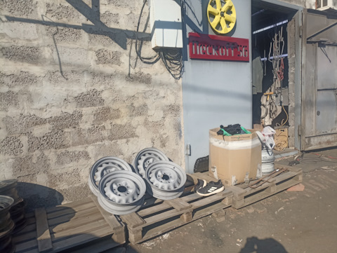

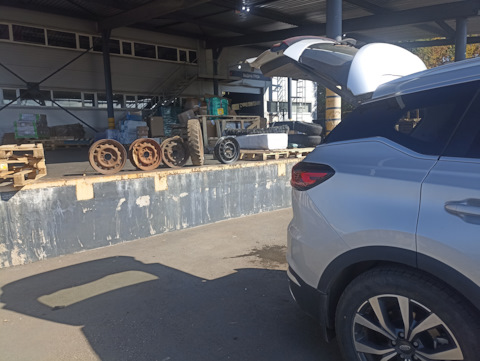

Диски
Решился на дорогостостоящую покупку. Поиски оригинальных дисков с правильными выштамповками и заклепками длились почти 7 лет. Поездки по глухим деревням, звонки старым старьевщикам — всё мимо. Да кон…

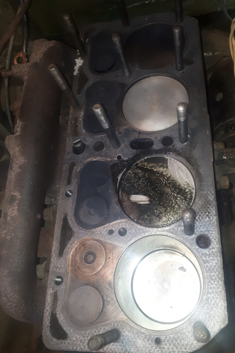

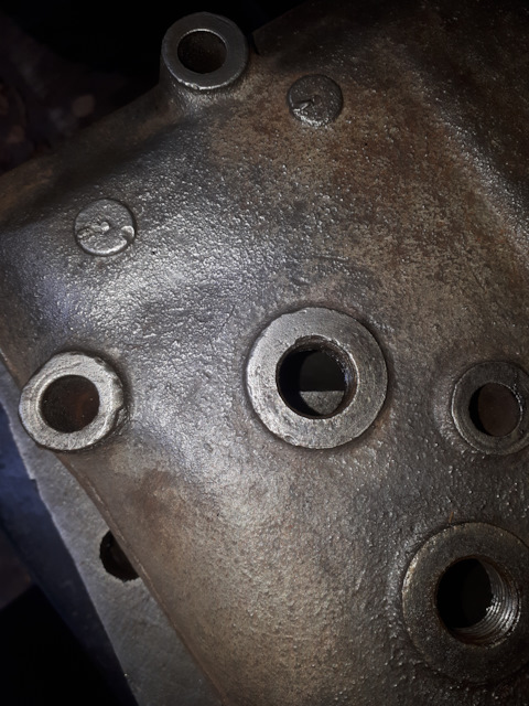

Опять снимаем ГБЦ
Эта попытка закончилась не удачей. Вероятно что-то пошло не так и новая прокладка приказала долго жить… прогорела перемычка между цилиндрами. Странно, но асбест прогорел как обычный картон и осталась…
Дак где сейчас взять америку?
Так со тарой прокладкой 6 лет прошло в дороге. Старая прокладка то прижималась. Да и прокладка большой толщины, должна сглаживать маленькие неровности…
Родная заводская прокладка и толще и жесче чем эти новодельные.мне когда прислали 2 наши новодельные прокладки то меня сразу смутило что они очень мягкие .Даде жигулевская от классики гораздо жесче тверже. Меня это как то сразу насторожило.а в итоге обе прокладки про срало даже не выезжая из гаража. ГБЦ я овез на станок где выровняли поверхность хотя там все было ровно но были раковинки. после установки американской прокладки проблема исчезла. акупить мне помогли коллеги реставраторы. Они молодые и продвинутые.я сам тоже далеко не комп гений.а вообще5 есть сайты и я их находил геде продают запчасти на форд.Мне парни даже этот сайт скинули.Там все по каталогу.я купил на ФОРД- 1928 года. Все подошло как родная. Купил еще завок зажигания с ключами новодельный, регулируемые толкатели и еще что уже не помню. прошлоуже лет 5 наверное.

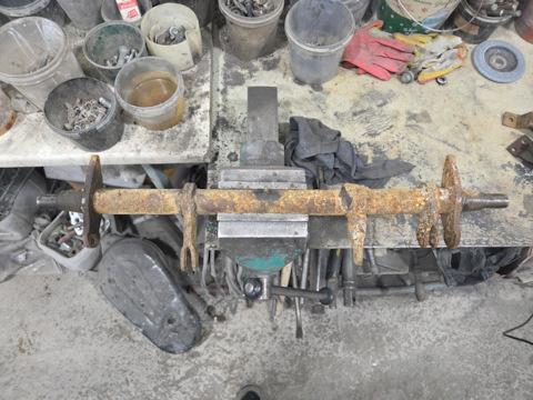

Тормозной вал, кронштейны ДВС, педальный узел — часть 19
Постепенно работы движутся к этапу сборки. Но для того, чтоб начать собирать раму требуется поработать еще с рядом мелочей. Тормозной вал На моем автомобиле был самодельный тормозной вал, который во…
На моем газоне бывший владелец уже вырезал в полике отверстия больше что бы педали не задевали.Но я вообще все это убрал и сделал новые участки пола
С этого ракурса не видно, но ГТЦ от 69, 469. Рядом с резинками лежит как раз кронштейн для ГТЦ. Резиновые шланги брал уазовские, а все остальное медными трубками, резал и обжимал по месту. Не хотелось мне лишние петли городить. Чтоб прокачать пришлось помучиться… То соединение плохое получилось, то тройник не качественный лопнет. Работа конечно не эталон, было куда еще качественнее и лучше сделать, но уж очень цель выехать 9 мая 2026 года была желанной.
Понял. а мне показалось ГТЦ -51.Но не суть важно.Хотя 51Й ГТЦ имеет несколько больший обьем подаваемой при цикле. А петли вить не надо. я по лени не стал заднюю правую трубку обрезать точно и накрутил ее как самогонный аппарат.а когда стал прокачивать то она играла как гармонь. пришлось переделать как положено

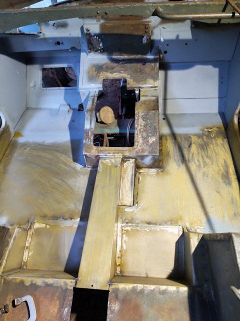

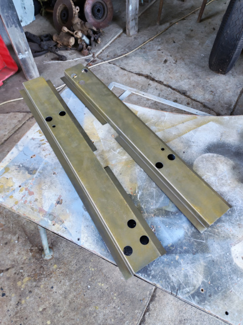

Полы
Следующий пройденный этап с кузовом, изготовление полов. Все видно на фото. Каких то тут сложностей нет. Плоские детали, заводские чертежи в помощь, но мои полы составные, в отличии от оригинала. Куп…

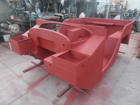

Ранний кузов ГАЗ-67 собран.
Кузов собран и выкрашен. Много отвлекались на изготовление деталей для себя и для друзей, но все же мы это сделали и работу завершили. Осталось ручку пассажира только приварить, но это уже после отпу…

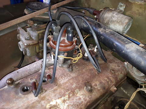

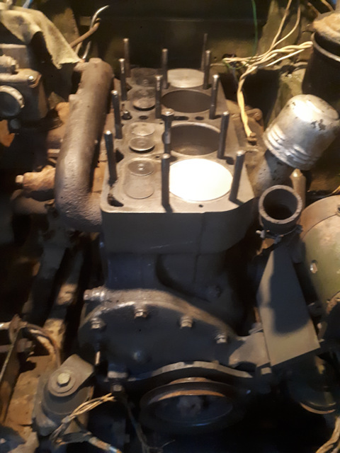

Разобрал пол движка…
Как говорится:" Он подкрался незаметно". В один прекрасный день, после запуска двигатель стал работать совсем по другому. Звук стал каким то !булькающим", тяга двигателя упала. Сначала…
В любом случае если из радиатора гейзер то это поршень их выбрасывает из цилиндра .Значит где то есть связь с рубашкой охлаждения.Это или в головке или трещинка в цилиндре ( там где проходит рубашка охлаждения в верхней части блока) или прокладка не герметична.клапан тут не причем То есть газы созаваемые давлением поршня попадают в рубашку системы охлаждения а от туда на волю тотестьв радиатор
Всё правильно, только я не говорил, что это из-за клапана. Всего три варианта. Прокладку поставил новую. И надеюсь, что проблема в ГБЦ а не в блоке… Как будет время, опять буду разбирать. PS. А ведь в масло вода не попадала…
Все зависит от того места где нет герметизации. совершенно не обязательно если пробита прокладка то масло должно быть суспензией. Снимайте головку . внимательнейшим образом осмотрите поврехность привалочной плоскости.а лучше прошлифуйте ее. Наверняка плоскость уже в кавернах? плоскость блока цилиндров тоже надо тщательно осмотреть, и сами цилиндры и тд. Те прокладки которые у нас продают новодельные очень плохого качества. я уже писал что 2 раза ставил новые и два раза сразу в масле суспензия. помогла только американская прокладка.вот это действительно качество. Но можно попробовать и нашу прокладку поставить использую качественный высоко температурный герметик исзвестной американской фирмы. БУ прокладку уже обжатую ставить не советую. удачи.
