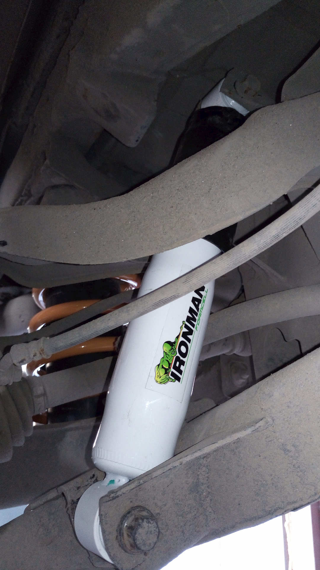

Для себя я выбрал Ironman "B" — за вменяемую цену, хорошие отзывы + сделал заднюю подвеску гибридной за счет того, что стабилизаторы стоят не в пружине — то в пружине появилось куча свободного места для пневмомодушки BlackStone "L" с толшиной стенок 1 см. Она правда работает только в связке с пружиной — раздуваяс она в ней застревает, а при накачке нужного давления поднимает зад на 1-2 см.
Это позволит уже говорить о каких либо внедорожных качествах автомобиля начального уровня.

Делался лифт подвески айронмэн 5 см. Ровно на эту высоту делались проставки рычагов — то есть высота 5 см, ширина диаметр 7,5 см. Марку стали подбирали под эти задачи. Делалось на заводе у слесоря с огромным стажем+чертежи+расчет+муки творчества.
Но самому проходить этот путь не советую. Лучше купите готовые проставка и форумчанина "Вездеходова". И выйдет качественнее и дешевле. Я сам планировал взять у него, но меня поджимали сроки — сервис освободился и за 2 дня всё мне собрали, так что мне супер быстро пришлось изготавливать проставки за 2 дня.

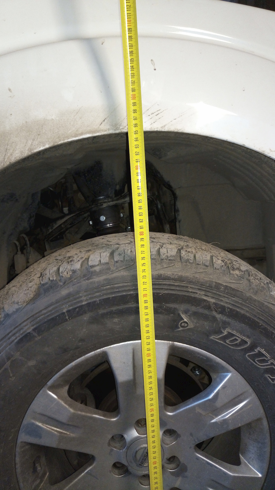

Ничего не бьёт. Да и при лифте в 2,5 " бить сильно не должно, только при прыжках по калдобинам на скорости, чуть постукивать. Я проставки поставил под дальнейшие модернизации подвески.
Проставки необходимы при лифте более 3" (6 см) или кастомные рычаги.
После лифта 7 см без проставки рычаг просто поломается пополам на крупной кочке.

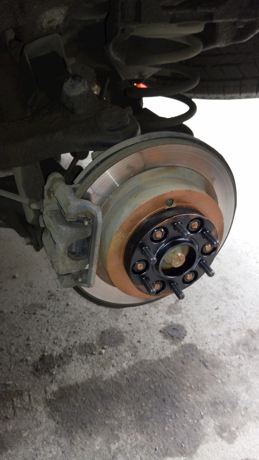

Извиняюсь, не уточнил, проставкам ступицы. Спасибо за обширный ответ.
Проставки на ступице 2,5 см и они шикарные. Никакого биения нет, но …
Но тут вылезли определенные последствия.
1. Увеличился вылет и соответсвенно колёса обильно поливают кузов грязью и пескоструят лакокрасочное покрытие.
2. Изменился угол поворотя передних колес — сильнее трут защиту и трут раму. Колёса 285/65/r17
Защиту надо притопить внутрь на 1 см. А также помог бодилифт подняв кузов и соответственно защиту на 4 см — ушли то, ки соприкасновения.
С трением об раму при максимально повороте руля помогло время- протектор с внутренней стороны соприкасновения стёрся и трение ушло :)
Эти косяки почти все устранил, за исключением бодика. Больше за ступицы переживаю
Если ступицы оригинал-то переживать не стоит — они нагрузку и не такую выдержат. Паф Это конечно не Патрол, но и не паркетник. Ступице гораздо труднее когда на неё навешают монстровые колеса по 50 кг и выше…

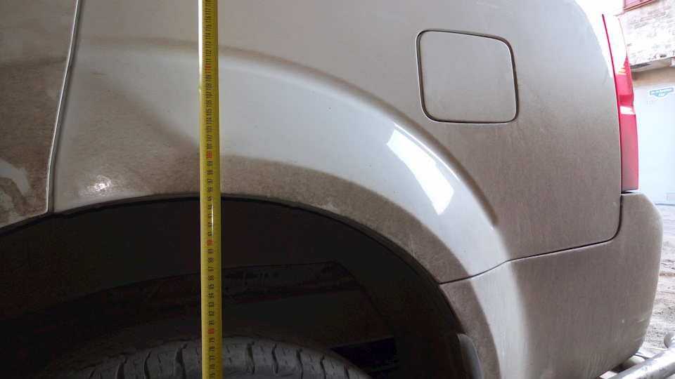

Одна капля дегтя в бочку меда. Все очень понятно .Когда делаете замеры подьема машины лучше делать замер от центра диска до края крыла.Так коллеги по клубу смогут оценить со своими без поправку на высоту колеса и износ резины (есть 16 и 17 и разный профиль и износ никто не отменял).
что да — то да… Эти замеры я делал для себя — до лифта подвески и кузова и после — как раз для того, что бы проверить именно разницу до и после на той же резине. А когда писал эту статью не нашлось более подходящих фотографий, вот и залил те, что были просто для наглядности. А высота будет гулять у каждого по своему даже на идентичных резинках и дисках — много факторов, в том числе и давление в шинах, полнота налитого стакана (бака), бампера силовой или нет, да и прочий хлам в машине. У меня даже при накачке во всех шинах 2.4 разбег по колесам от 5 мм до 1 см. до пробега по полигону, а после пробега и прокачки амортизаторов были уже другие цифры. — Это всё условно. Даже одинаковые пружины с одного завода будут просидать по-разному.
Все верно поэтому если мерить то от цента диска(от оси) до края крыла. Тут чистый подъем и исключаем все моменты. Тоже для себя мерил от земли, но понял что слишком много переменных.Сейчас есть цифры которые могу контролировать для себя как и что просело или нет независимо от давления и резины с дисками.

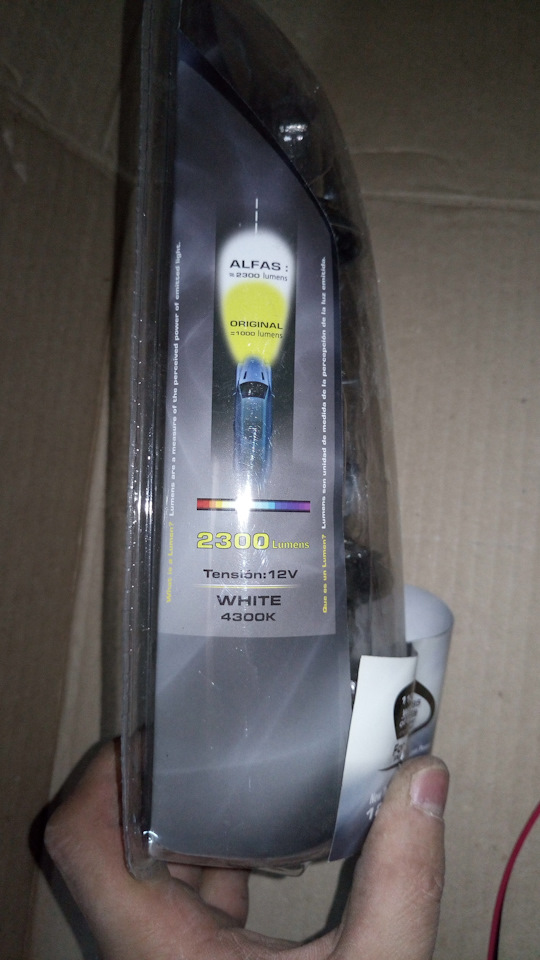

— Установка Би-ксеноновых линз (www.drive2.ru/l/8652811/)

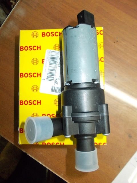

Спасибо за статью! А что за насос бошевский поставили? Можно поконкретнее?
BOSСH 0 392 020 034

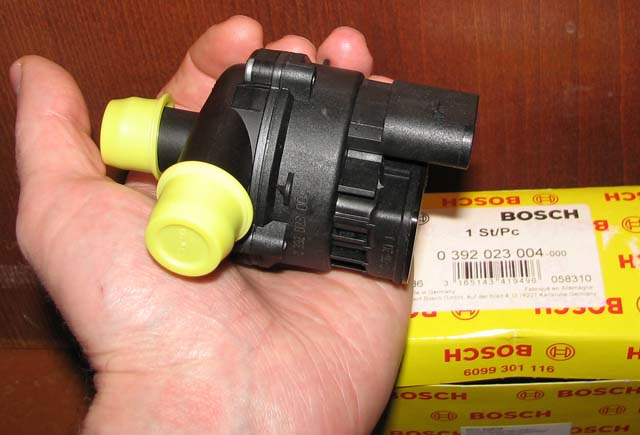

есть несколько вариантов этих помп, в том числе и довольно миниатюрная (но дорогая). Отличаются они производительностью.
Та что ставил я самая дешевая из всей линейки, но её производительности хватает за глаза. Ведро 15 литров за считанные секунды выплевывает фонтаном за борт.
MangolD2
вот мини помпа так выглядит
Спасибо!

Визуально расстояние от рамы до кузова на заднем колесе больше чем у меня.
Бодик делал?
Боди лифт на 4 см с копролоновыми проставками. Смысл боди был в том, что бы увеличить углы съезда-заезда, поднять кузов повыше от повреждения, впихнуть колеса максимального радиуса не требующего пилить кузов и бампер, увеличить пространство от рамы до кузова в месте где у обычных людей запасное колесо, а у меня доп бак для дальнейшей установки второго АКБ на 100 Ah.
Про 40ми ничего переделавать и удлинять не пришлось? У меня там тоже бак, с газом на 95 литров.
до 4 -5 см особых переделок не требует. 1. Снять страховочные крепления кузова (в районе заднего дифа), 2. снять пластиковую крышку с двигателя иначе она упрется в диффузор и сломается 3. Снять заранее запаску, так как потом, что бы её снять нужно будет иметь с машиной "неуставные взаимоотношения".

Проставки ставились из расчета на 2" лифт и 2" проставки, а также остается маневр на установку проставок под стойку.
не проще тогда взять лифт комплект на 4, и не заморачиваться с проставками?
Так в машине и стоит лифт комплект от Ironman. Он то и дает опускание верхнего рычага до предельно низкого состояния.
Я не стал тянуть кота за фаберже и сразу заказал у токоря проставки — установил всё разом и лифт комплект и проставки под шаровые.

Один вопрос про насос — когда летом не пользуешься печкой, там циркуляция через него сохраняется? Я хочу спросить — он случайно не после крана или клапана стоит в том месте?
Если у Вас Пат дорестайловый, использование насоса только на пользу двигателю. Не для кого не секрет что в силу конструктивной особенности нашего двигателя, охлаждение 4 цилиндра недостаточное. В результате на ГБЦ появляется трещина. Так вот насос не позволяет появится этой гадости. Зимой тепло, летом хорошо.
CoolB
На выходе с печки в подкапотное пространство :)
Да нет там никакого крана и клапана. Один только косяк с этим насосом — стало труднее менять масляный фильтр.

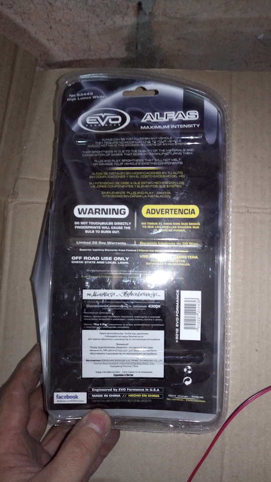

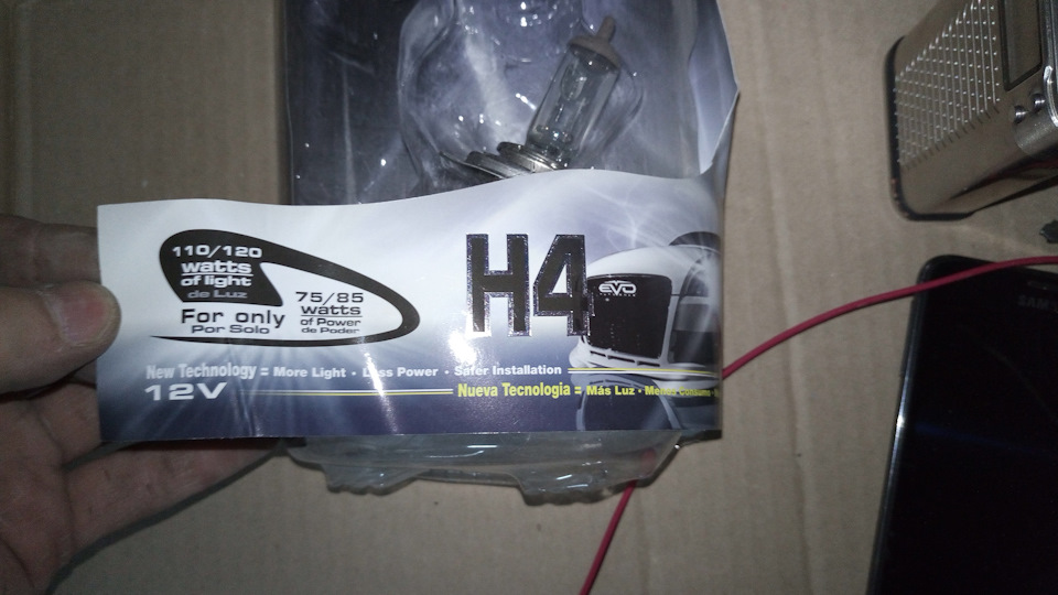

Можно поподробнее о "супер пупер" лампочках? Не совсем понял. Адресок, если можно.(артикул, название, цена). Светят как надо по стоку, или как колхозный ксенон — во все стороны? Встречных не слепят?Попутным в зеркала? В противотуманки можно ставить галоген? Спасибо.PS- Хорошо придумано с поставками под шаровые, -дешево и сердито.
постараюсь на выходных найти коробку от лампочек и сфоткать. Сами лампы — это гибрид — в колбе и галоген и ксенон. Светят в цветовом диапазоне между галогеном и ксеноном — свет не белый, но и не жёлтый.
Теперь о дополнительном насосе. Вебасты нет.Каков алгоритм его работы?Как происходит включение и отключение?Автоматически или вручную? Или все уже заранее прописано в мозгах? Расположение-где устанавливать, -перед печкой, после, или в какую другую магистраль?В каком направлении должны стоять стрелки, указывающие направление потока.Если включение происходит вручную, то для зимы все более-менее понятно. А летом? В каких случаях включать?
в машине этот насос предусмотрен с завода. есть готовй разъем. он находится в основном жгуте кабелей прямо над выхдом печки из салона под капот. Насос, который я предлагаю ставить имеет немного другой контактный разъем, но это именно тот насос, что ставит Ниссан в европейские машины — только стоимость в 3 раза дешевле. На насос Бош подходит разъем от Ваза стоимостью 100 руб.
Как работает — включается при повороте ключа в режим АС до зажигания, работает постоянно, выключается через 20 секунд после остановке двигателя и выключения зажигания.
Но можно поставить и отдельную кнопку — дерзайте, только лишняя работа электрику.
Меня алгоритм работы полностью устраивает — отводит тепло от двигателя летом в жару и защищает двигатель от теплового удара при длительном пробеге по трассе и резкой остановке.
В зиму всё супер — жидкость всё время в движении и нет резких перепадов. Наш двигатель на холостых оборотах не греется совсем и не качает охлаждающую жидкость.
