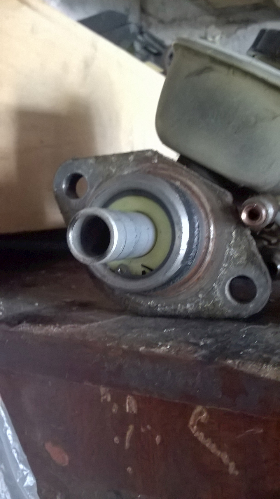

Начал разбирать. Снял ГТЦ, вакуум, удивился, что ГТЦ не течет, ходит свободно. Промыл, отложил.

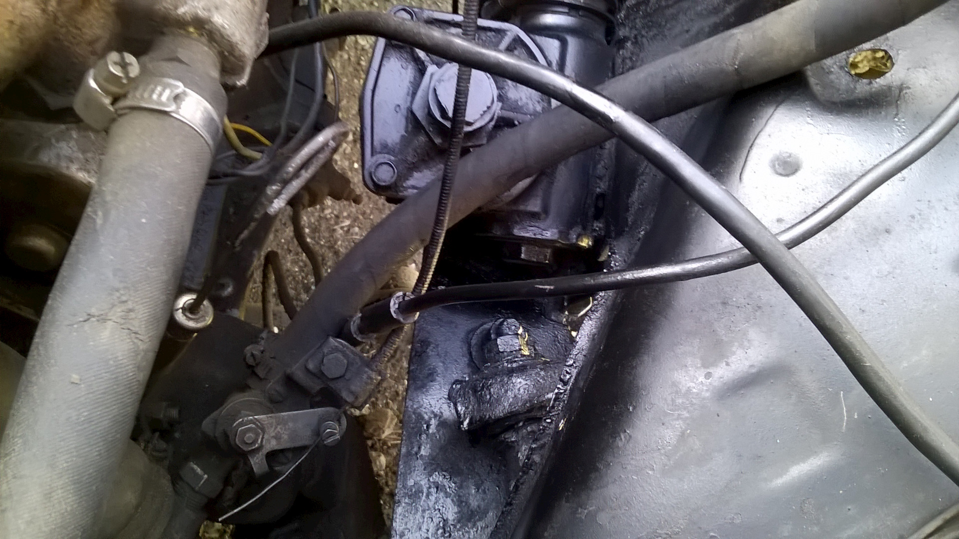

Так же зачистил ржавые места, погрунтовал, покрасил, обмазал мовилем, отрегулировал рулевой редуктор (контрогайка была вообще не затянута, в редукторе солидол вместо масла — долил масла, стал крутиться легче и ушел люфт).

На днях сам занимался тормозами, вукуумник АТ действительно работает нормально, а ГТЦ все таки пересмотри — мой после переборки 2.5 года назад сначала начал вести себя как то по другому, потом, в один день, начал перепускать.При разборке все манжеты целые, но вот цилиндр на нижней стороне в зоне хода поршней весь стал в мелких раковинах, причем без ржавчины — похоже на электрохимическую коррозию. По ремкомплектам Тотти от многих слышал и читал, что поршни не в размере — в минусе, надо выбирать из ведра поршней. У нас на данный момент можно достать советские новые суппорта, о б.у. вообще нет речи, на рынке видел советский ГТЦ с этикеткой — 900р. Ты бы поузнавал — из Донецка в Россию есть транспортная компания, есть вариант автобусом, только на границе пропускают запчасти ? Если придумаешь — пиши в личку.
Новые суппорта — это мечта! Есть один таксист знакомый из Донецка, попробую у него узнать насчет доставки, если что напишу! Про ремкоплекты тоже слышал, что беда с ними… Что-то беда у нас совсем с запчастями на тормоза, хотя остальное в принципе можно найти. У нас есть новые суппорта Тотти, но цена за один 6000 р… Мда… ГТЦ если честно боюсь разбирать, никогда этого не делал, решил пока не течет не трогать. В конце концов его достаточно просто снять и можно пару раз в год отодвигать для осмотра.

Скажи, а в чем выражалось перепускание? У меня до разборки если сильно давить, задействуя ВУТ, то ощущения такие: сначала педаль идет как обычно, потом небольшая задержка, потом как бы додавливает еще немного.
Перепускает это когда жмешь педаль с постоянным усилием, а она медленно уходит до упора поршней в торец ГТЦ или до упора в пол — у кого как отрегулировано, хотя может перепускать и один из контуров, при этом педаль опускается тоже медленно, но до определенного уровня.
