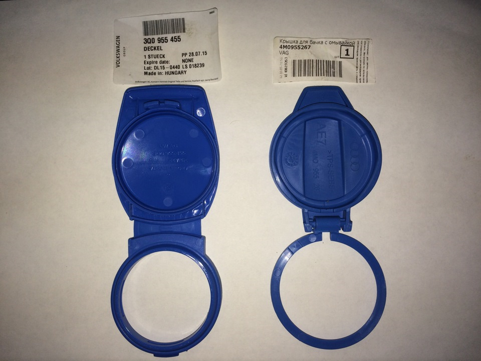

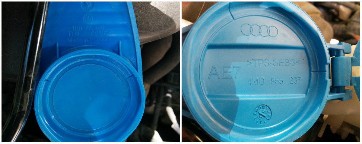

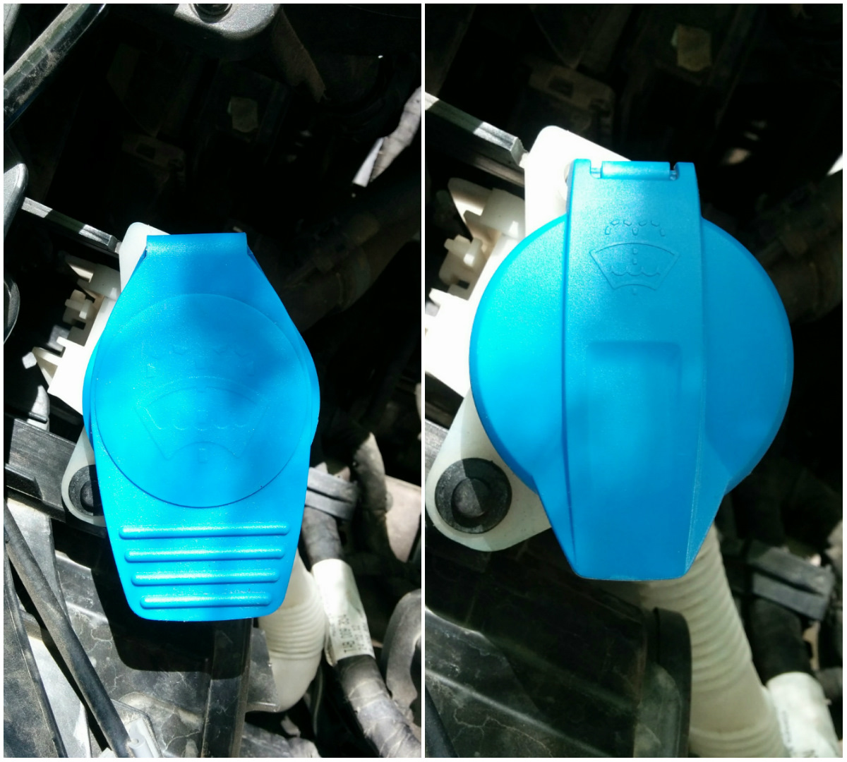

На автомобиле изначально установлена крышка 1K0955455
Основные недостатки для меня: крышка открывается/закрывается неважно, не имеет фиксированного положения и пытается вернуться в исходное положение в любую секунду. Чтобы этого не происходило приходилось фиксировать либо под кочергой, либо еще чем либо. Жутко неудобно и непродуманно.
Видимо создатель данного образца сам не проводил практические опыты на автомобиле, а был лишь кабинетным теоретиком, зато теперь знаменит на весь мир, в том числе и нашей стране). Негативных отзывов очень много.

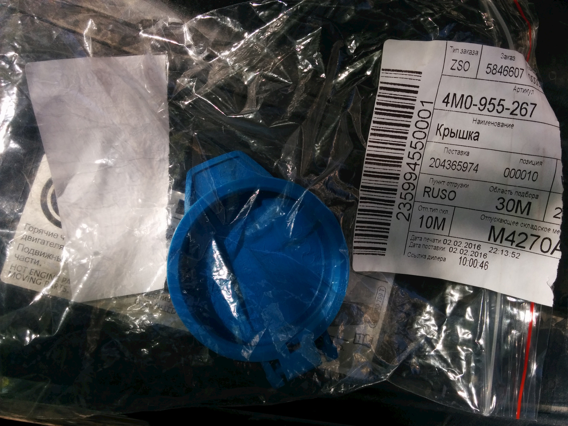

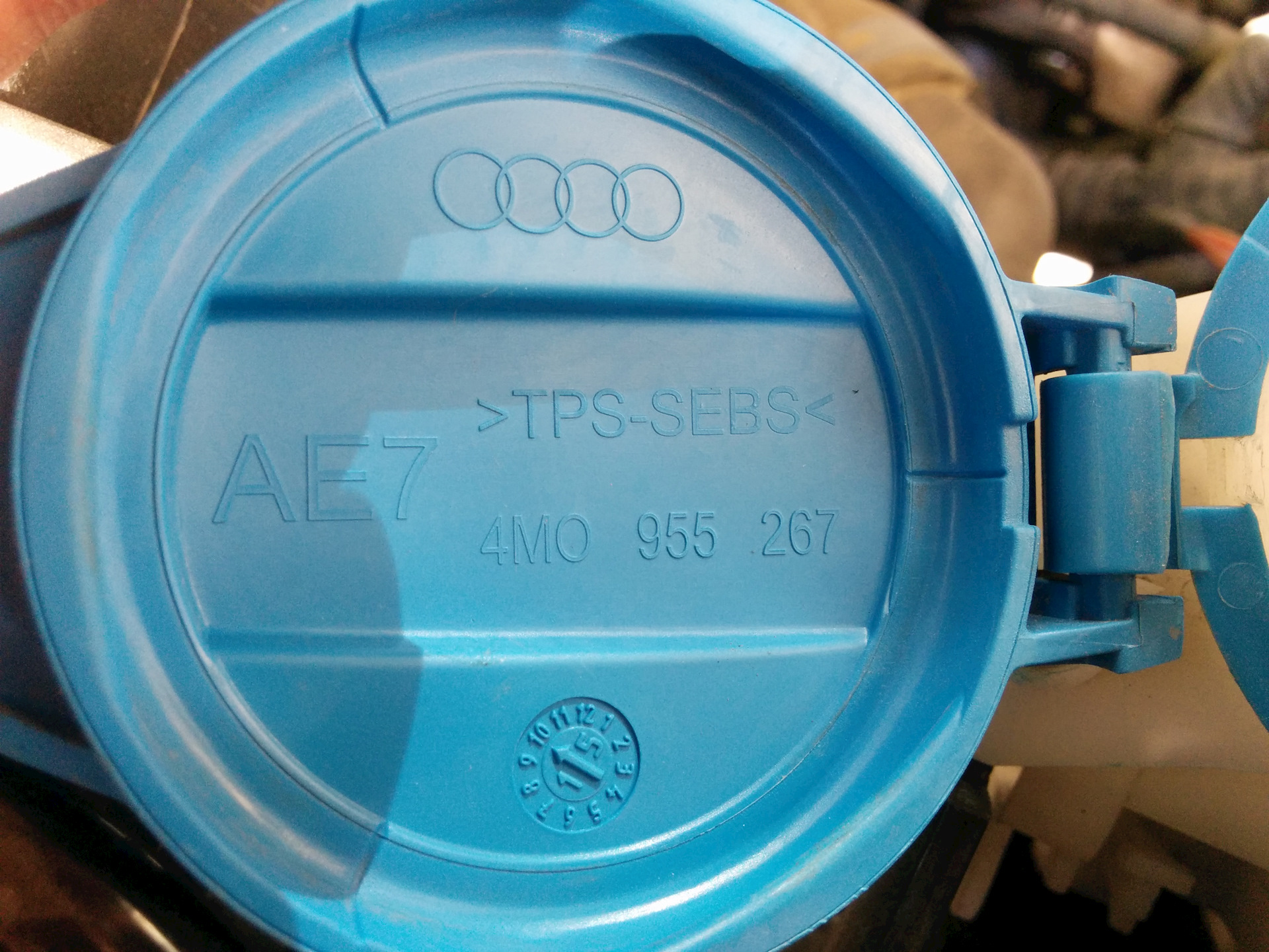

Выбор был : 3Q0955455 на момент заказа от Porsche — 218,46 рублей или 4M0955267 на момент заказа от нового Audi Q7 — 325,34 рублей
Были заказаны оба варианта, чтобы лично убедиться в наилучшем варианте для меня. В итоге я оставил себе 4M0955267., а вторую подарил другу.

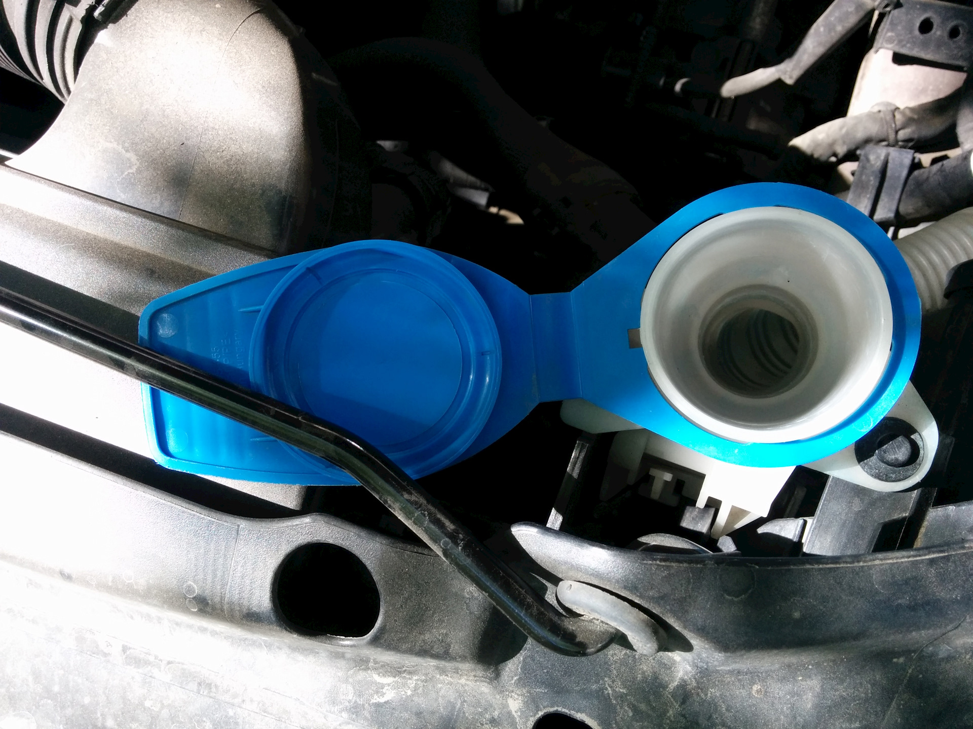

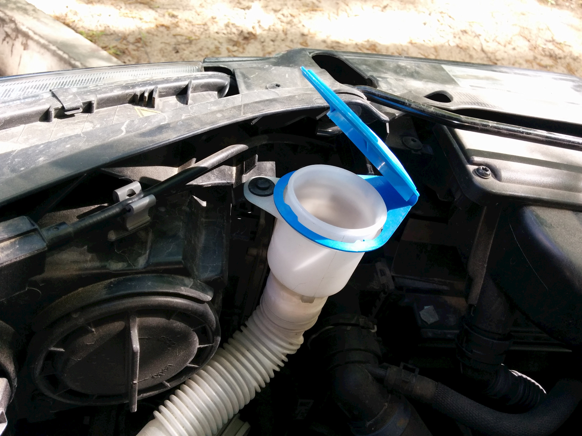

Почему она? Только у нее имеется настоящий шарнир! У остальных просто переходящая из одной половины в другую часть. Потому что, она открывается/откидывается почти под прямым углом, легко фиксируется в открытом положении, закрывается легко, вид более дорогой.

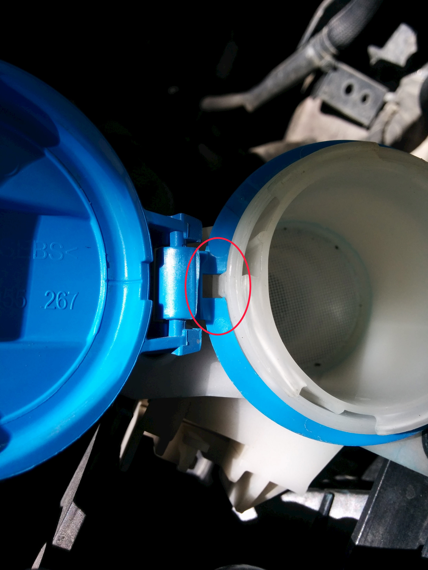

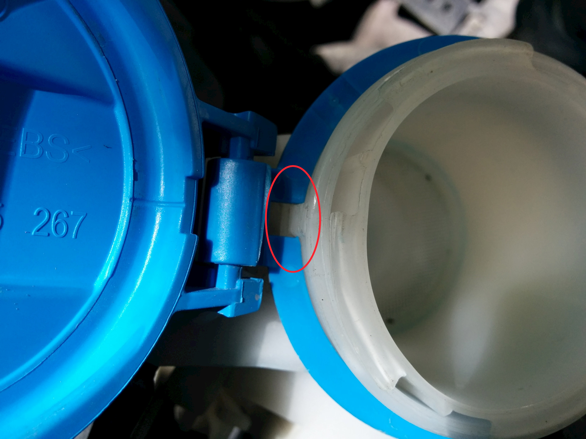

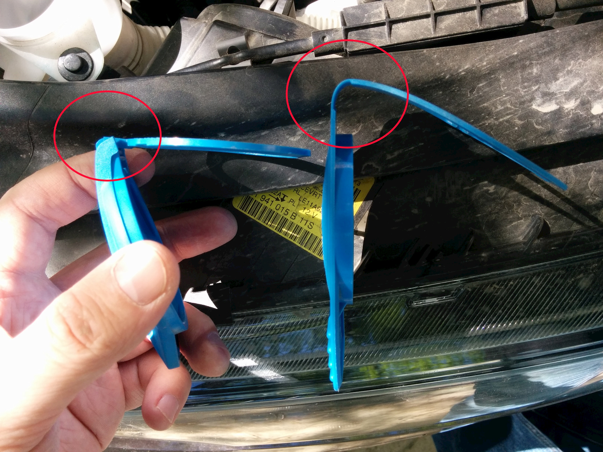

Установка очень простая, занимает считанные минуты, единственный ньюанс я выделил в красном кружечке, нужно установить в паз.
В конце столь лирического описания фотографии было-стало:

+100500! переверни по оси на 180 градусов, в паз посади
Заморочился))) У меня тоже такая же уже стоит. Про паз не знал…

Про паз многие не знают, даже очень продвинутые пользователи )
Кстати надо будет глянуть потом у себя, может я про него уже забыл)
Может у меня и правильно установлена эта крышечка)))
