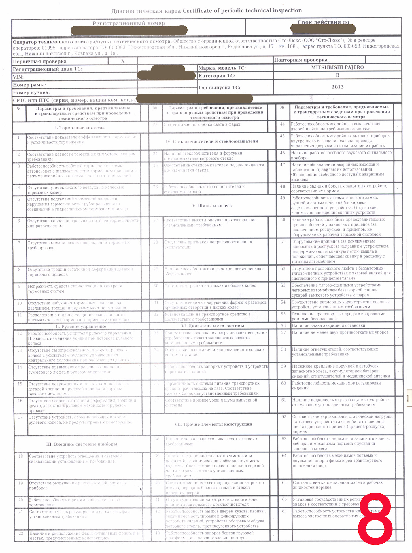

После выполнения всех работ в сервисе, едем на пункт технического осмотра (ПТО). Техническое состояние и конструкция ТС после внесенных изменений проверяются. По результатам проверки оформляется диагностическая карта. (рис 8)
П-5
