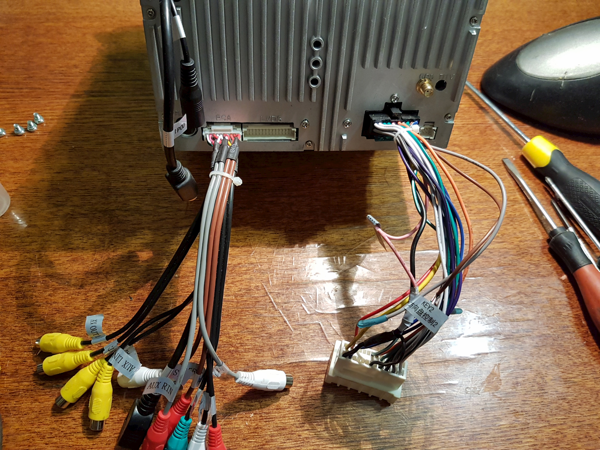

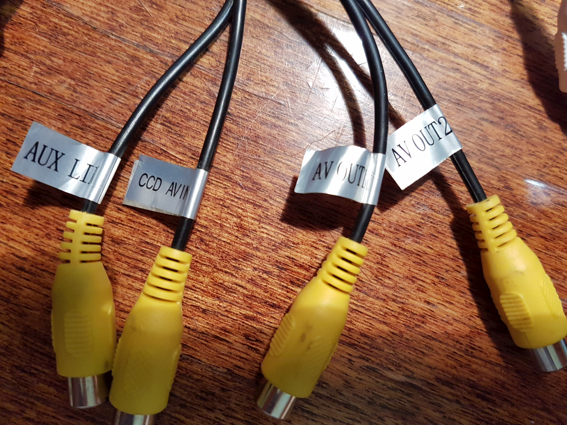

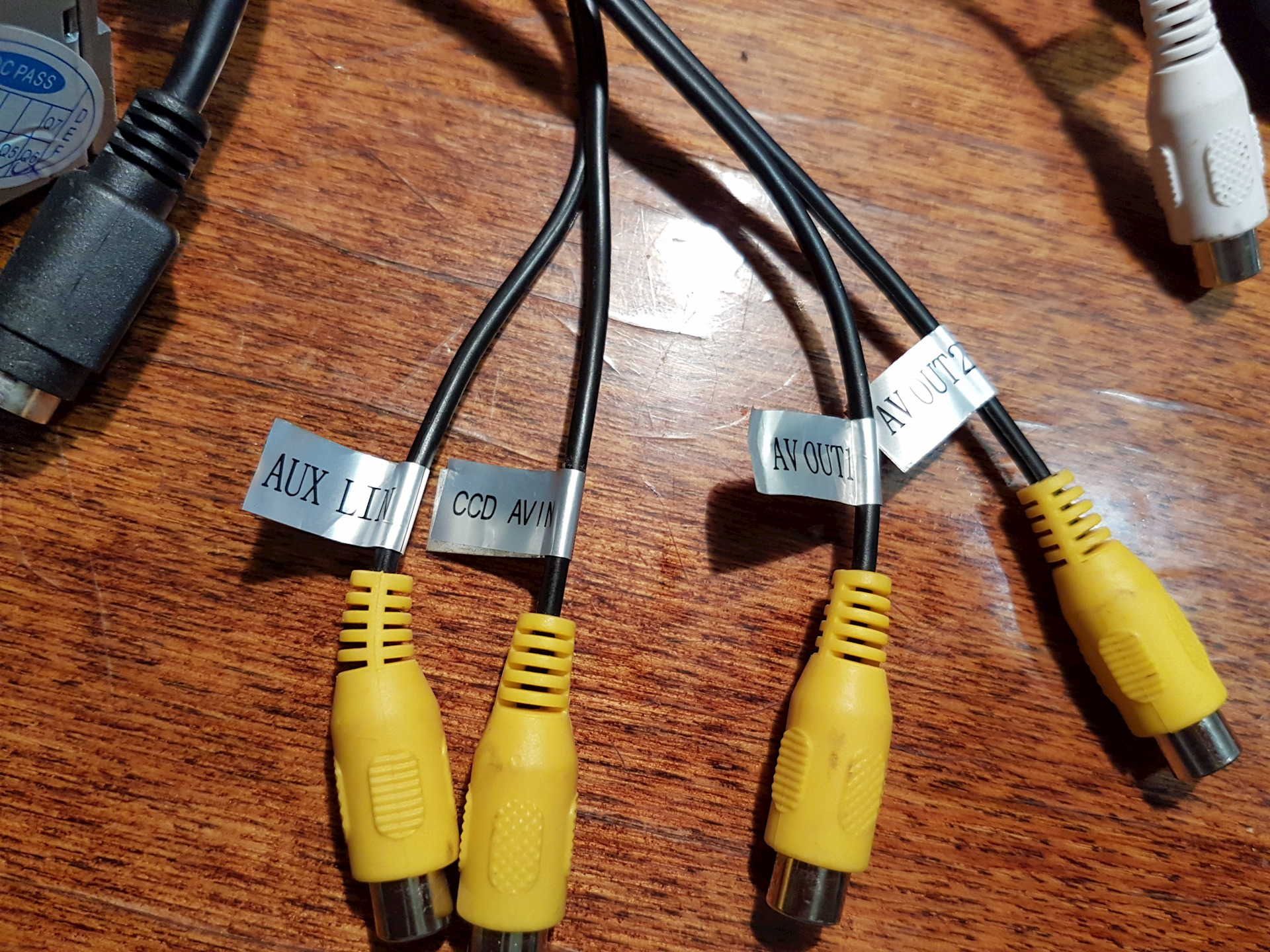

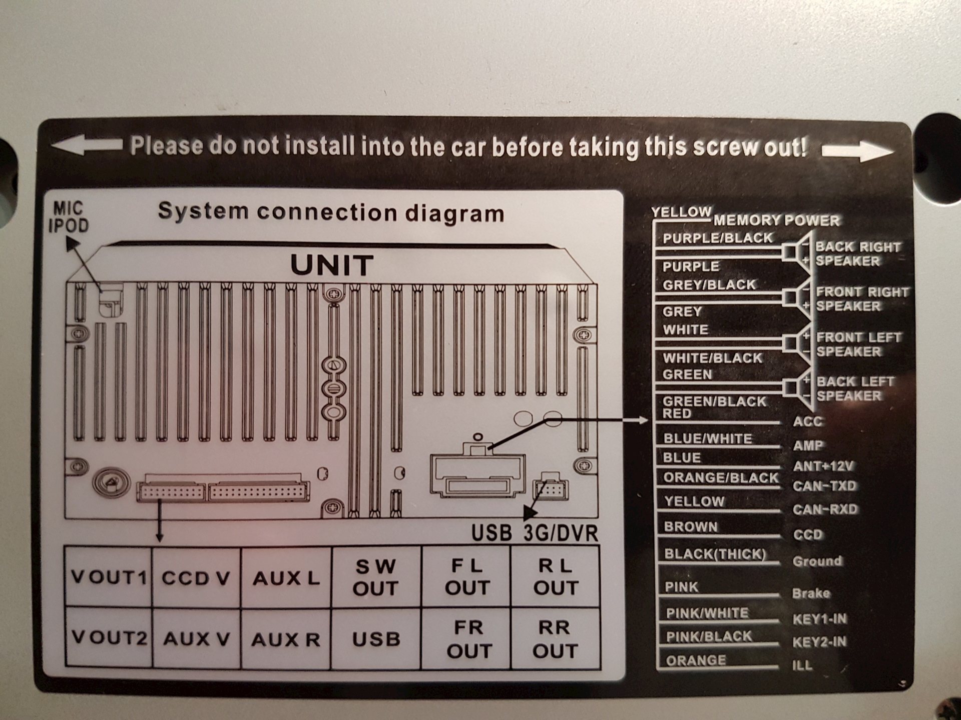

Всем привет, прикупил себе вот такой девайс в бас, вместе с камерой заднего вида. Всё на первый взгляд подключается просто и интуитивно понятно. НО… Видимо не все так просто, как мне сначало показалось. С камеры идет желтый тюльпан, который по логике должен включаться в такой же на голове. Но на голове желтых оказалось аж четыре штуки, что поставило меня в тупик. Поочередно опробовав все варианты, видио получил только с одного тюльпана (уже не помню с какого:)) и запускалось оно с иконки. А я так понимаю, что включение должно происходить при включении задней передачи. Люди, подскажите что я сделал ни так? Как сделать включение задней камеры автоматически, а переднюю камеру ( планирую еще поставить) запускать с иконки. (Так как вывести две картинки с двух камер на один экран думаю не реально)

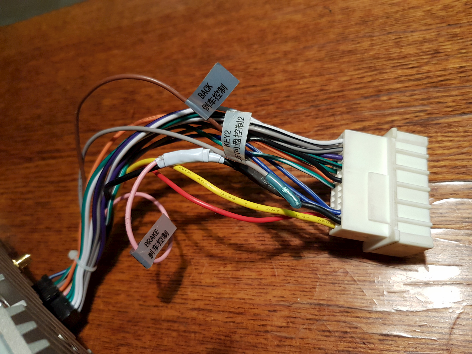

Все огромное спасибо за помощь. Вчера удалось настроить камеру! По подсказке форумчан нашел за панелью у левой ноги водителя провод, что идет на фонари заднего хода и запитал от него коричневый провод на магнитоле с названием "BACK". Всё отлично заработало! Теперь камера включается при включении задней передачи из любого режима магнитолы, даже когда она выключена :) Теперь ждем из Китая сумматор видеосигналов (хз как эта приблуда правильно называется :)) и три камеры. Будет мутить круговой обзор с выводом изображения с четырех камер на один экран.
На схеме, коричневый, похож на ключ для камеры CCD
Ставили как то тоже чудо из Китая. Распиновка проводов оч похожа на Вашу. Знать так. Тюльпан от камеры в желтый тюльпан на голове с биркой CCD AVIN, От плюса лампы заднего хода два плюса один на камеру другой к голове на коричневый провод с биркой back. На моем варианте все заработало. Голова не точь в точь но по проводам кажись было тоже самое.
ВОООО, кажись то что надо! Тоже такая мысль закралась, что надо как то магнитоле сообщать о включении передачи. У меня как видишь коричневый болтается без дела как раз…
ПыСы Блин…опять салон разбирать и плюс тащить, может его поближе где взять? С селектора например…

Обычно управляющий питанием провод делается возле камеры, т.е. "сзаду" и он просто вешается на провод фонаря заднего хода и при подаче питания он активиует саму камеру и магнитола включает соответственно вид с неё. Тут схемы подключения www.drive2.ru/l/3052787/
Питание на камере есть. Но нет автоматической картинки в момент включения передачи. Картинку надо включать иконкой на экране, предварительно свернув все что на нем открыто, а это не удобно. Должно само включаться.
Тогда надо искать управляющий провод на магнитоле. На моей 2 видео входа, один для камеры как у тебя сейчас подключено, а второй который активируется при подаче питания на камеру.
Вот мне кажется что коричневый как раз он и есть, сейчас как раз ищу провод который идет на задний ход в боковой панели у левой ноги водителя, как найду, буду пробовать плюс подать на коричневый провод с надписью back
Если хочешь запускать вручную с иконки на рабочем столе, тогда просто подключи к AV-IN и подай постоянное питание на камеру.
Именно так и сделано, а я хочу наоборот, что бы сама включалась при включении задней передачи.

Вроде как на жёлтый
Провод + должен с заднего хода подаваться
Питание камеры так подается, с фонаря заднего хода. Вопрос был, почему она не включается автоматически, при включении задней передачи. Говорят что должна! А она этого не делает
При подаче плюса на какой то провод должно автоматически камеру включать. Напиши китайцу у которого покупал.
