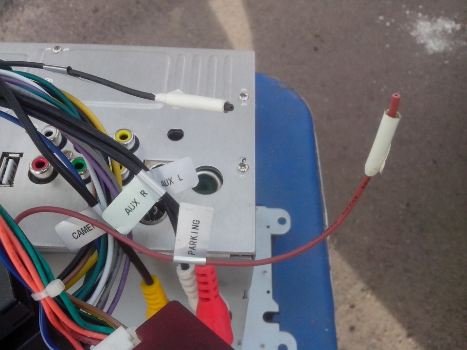

Доброго времени суток всем. Помогите советом. Надумал купить и установить камеру заднего вида (пока не решил какую — в рамку номерного знака или в плафон подсветки). Сам я в электрике не силен, а у оффициалов цена установки превысит стоимость самой камеры в несколько раз.
Пытаюсь разобраться с подключением. Кабель питания (как я понял из стандартных схем): красный "+" на питание фонаря заднего хода (чтобы камера включалась только при задней передаче), черный "-" на корпус (землю). Два отдельных проводка, торчащих из камеры — к проводам плафона освещения номерного знака (если камера ставится на место плафона). Если видеокабель простой (по желтому тюльпану на концах)- тут все просто, один в желтый штекер на магнитоле с надписью CAMERA, второй в тюльпан камеры. Но встречаются камеры с видеокабелем у которого из тюльпанов торчат одножильные провода (как на рис. 1а), обозначены P3. И есть камеры у которых этот одножильный провод на видеокабеле отсутствует (рис. 1б)
Подозреваю что данный провод P3 нужен для автоматического включения магнитолы в режим воспроизведения картинки с камеры заднего вида, как тогда включаются мониторы магнитол у камер без этого провода — вручную через меню магнитолы или нужно тянуть параллельно с видеокабелем одножильный провод? И как его подключать этот кабель (P3)? На своем аппарате обнаружил наклеенную схему подключения (Фото 2), думаю нужный мне провод REVERSE (GREEN AND WHITE).
Но фактически такого зелёно-белого провода я не обнаружил. Магнитола подключается через штатный разъем, из незадействованных проводов остаются только черный GND (зачем то ответвляется от основного) и буро-красный PARKING (может к ним и нужно тянуть питание камеры?)
Вопрос знатокам:
Как правильно подключиться, чтобы при включении передачи заднего хода автоматически включалась камера заднего вида и при этом монитор магнитолы автоматически переключался в режим передачи изображения от камеры?

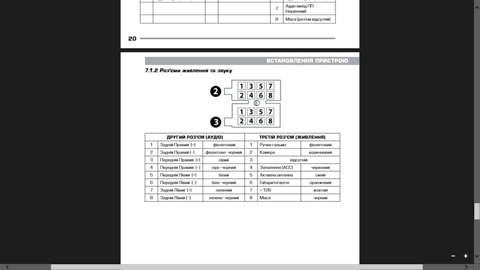

Сталквался с такими эроглифами
Друзья мои, пробывал сегодня под ключать провод reverse, к красному питянию камеры, НЕ ФИГА, не работает.
Подсказывайте какие есть еще варианты. Камера включена как на рисунке, красный к заднему ходу лампочки,
около головы камера подключена вход VIDEO AUX IN/ Есть фотки жаль тут нельзя подгрузить. Включается нажатием иконки AUX IN на мониторе. Только вручную. Эту головоломку не решил уже пару лет, думал сегодня решу ну нет не судьба опять

Фиолетово-белый провод. В инструкции на схеме прямо по-русски написано его назначение — для определения включения заднего хода.
А как он ещё называется? У меня "камер В+" на магнитоле. Это он и есть?
Не знаю. Наверное, в разных магнитолах по-своему. У меня Пионер, в меню выбирается плюс или минус для включения камеры. А на схеме прямым текстом без сокращений написано назначение провода.
спасибо за фото:
img-fotki.yandex.ru/get/1…6.5/0_10a768_7e64e36_orig
Пожалуйста, я сам ее спи.онерил на просторах тырнета )))
спасибо, так я и подозревал, а то тоже запутался

У меня тоже засада с этими красными проводами торчащими из тюльпанов. Камеру устаноил, а подключить так и не могу из за этих проводов…
Красные проводки, торчащие из тюльпанов, это концы одножильного провода, который идет внутри видеокабеля. Этот провод нужен для подачи на устройство команды для вывода изображения с камеры заднего вида на экран.
У меня из камеры два провода (как на первой картинке): обычный двухжильный на питание (красный к фонарям заднего хода, черный на корпус) и видео — тюльпан с красным проводком: тюльпан к устройству, красный проводок со стороны камеры к фонарям заднего хода, красный проводок со стороны устройства к соответствующему подключению на устройстве — у меня зеркало заднего вида с монитором, из него торчал разъем под тюльпан и красный проводок с биркой "Reverse" — к нему и подключил красный проводок видеокабеля.
Таким образом, при включении задней передачи подается питание на камеру и одновременно сигнал о передаче изображения на экран устройства. Вот тут наглядно: img-fotki.yandex.ru/get/1…6.5/0_10a768_7e64e36_orig
