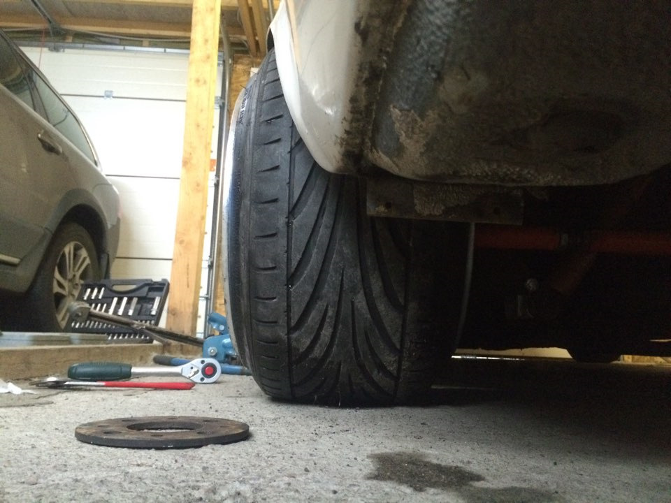

Вчера накинул колесо, посмотреть шо да как
Боялся что будут цеплять за пружину — в итоге все супер, как надо)
Но ради интереса накинул сразу на 5мм проставки больше, и понял что проставки 20мм мало для годного вееда.
Затем переместился в гараж и накинул в общей сложности 25мм (больше шпильки не позволяют) + занизил малех, убрав проставку под пружиной.
Получился мой идеал в штатных арках.
Как итог, в родные арки влазит et-37
Но мне очень не хочется прятать 10,6 j в арках. Поэтому буду делать шире! (Нет, этому помогут не арки от гольфа2, а уж тем-более не фендера)

не пойму задние арки катал как следует? а внутренний слой отрезал?
Нет, просто прокатаны в ноль

Сам не дождусь, когда пройду тот же процесс) а внутренняя арка у тебя вырезана ?
Раскатана лишь)
