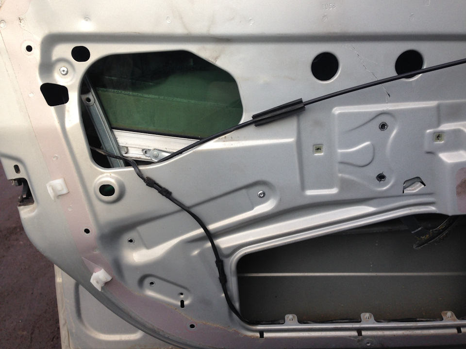

Настало его время… Думал моторчик стеклоподъемника умер, но нет. Разобрал все и понял, что стекло не до конца закрывается "глючит" из-за пришедшего в негодность пластикового башмачка, который ходит по направляющим. Понадобился шурик+сверло+TORX T20, клепки 4.8*10 и клепочник.
Все старания по ремонту были напрасны, пришлось купить б/у стеклоподъемник вместе с моторчиком.

делали по этому принципу? интересует порядок разборки механизма, так как у меня обломались заклепочные крепления 3 шт.как на последнем фото в верхней части (три маленьких точки)
По этому )
при снятии механизма стекло вынимали или нет?
стекло не снимал, а просто закрепил его, как полностью закрытое… держалось
А пласмаску эту реально отдельно найти и заменить ? Мне при смене стекла ее на две части разломили из-за нее покупать весь стеклоподьемник как то не рацЫонально.
ну вот я нашел что-то похожее, но не влезло( мучился долго, махнул рукой и взял другой…
