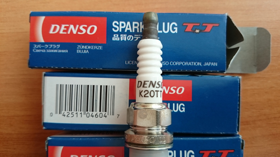

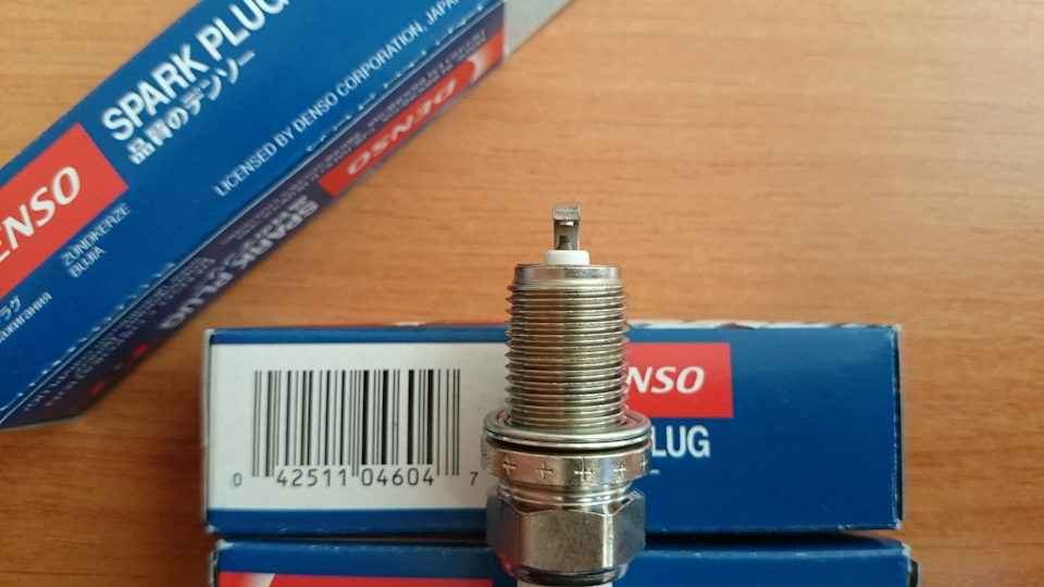

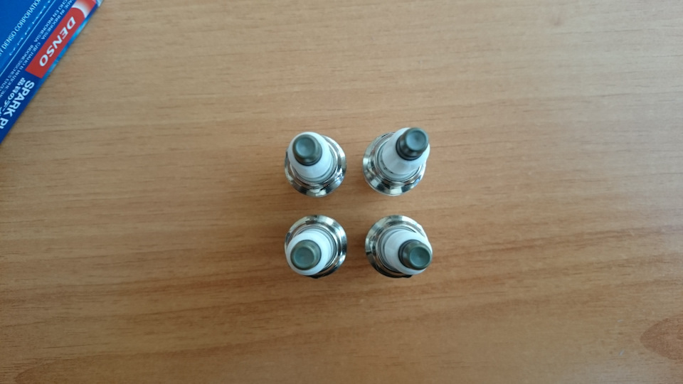

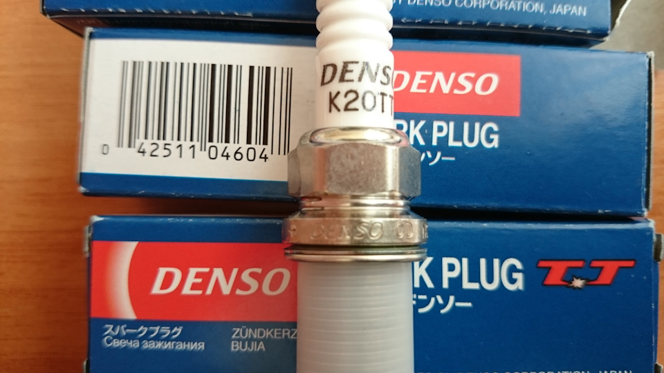

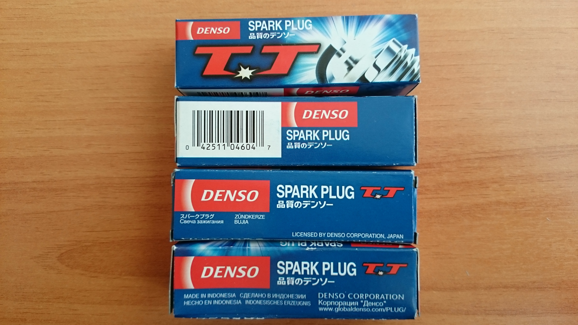

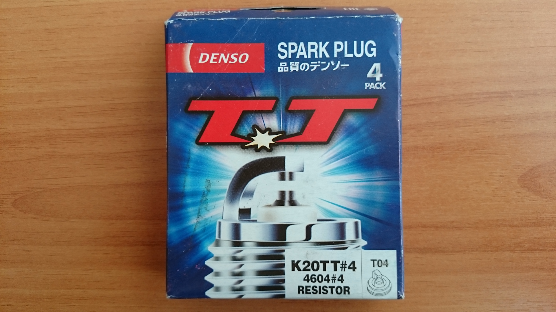

И снова здравствуйте! Хочу поделиться своими впечатлениями и наблюдениями по эксплуатации данных свечей и есть ли смысл переплачивать?! Как я писал уже ранее в своем БЖ про ЗАМЕНУ СВЕЧЕЙ были приобретены свечи Denso VK16, в замен штатным GM-овским, которые были Чемпиновские. После замены родных свечей на Denso VK16, машина стала более эластичней что ли, моментально откликалась на педаль газа, но эти все плюсы перечеркивал один ЖИРНЫЙ минус. Это Расход Топлива! Если на родных свечах GM/Чемпион при родном зазоре между электродами 0,95 расход на хх был 0,6-0,7 л/час., то на Denso VK16 при таком же зазоре, расход стал 1,0-1,2 л/час. При езде по трассе меньше чем в 10,2 л. на 100 км. перестал укладываться, про город вообще молчу 11,7-12,0 л. на 100 км. Хотя на родных по трассе было 7,2 — 7,5, по городу 9,5 — 9,8. Отъездив таким образом 5-6 тык. решил ввернуть свои старые родные свечи. И был мягко говоря немного удивлен, машина потеряла эластичность в движении и при кик дауне особенно на обгонах была какаето задумчивость что ли, не так оперативно реагировала. Да еще и по утрам подтраивать начала. Вообщем в топку данный чемпион решил я))). Залез в Электронный каталог Denso, где увидел свечи для своего Z18XER К20ТТ. Которые и были приобретены в емексе по штучно за 156 р/шт. Кстати свечи лучше брать поштучно, как мне сказал товарищ работающий в емексе продаваном, что все что идет с артикулом =4, #4 например (К20ТТ #4 или VK16=4) придет на 99% левак. С чем они сталкивались уже не однократно!
Выставив по щупу зазор на данных свечах 0,95 (а был он 1,0) вкрутил, завел, прогрел. Расход по БК на хх стал 0,7-0,9. по трассе при скорости 110-120 км/ч расход на 100 км. составил 8,2 л. По городу еще не засекал. Динамика по сравнению со стоковыми гораздо лучше, отзыв на педаль газа стал более четким, вообщем разницы на Denso К20ТТ с Denso VK16 я вообще никакой не ощутил, ну кроме расхода бензина конечно! Вот и вопрос а если нет разницы зачем платить больше?! Единственное что заметил, когда выкрутил свечи Denso VK16 после пробега на них 5-6 тык. состояние у них было такое как буд-то только вчера их вкрутил, ну оно и понятно данные свечи расчитаны на 70-80 тык пробега.
Надеюсь моя запись ищущим ответ на вечный вопрос "Какие свечи лучше" хоть чем нибудь да помогла.
Всем спасибо за внимание, зеленых вам светофоров и ровных дорог! Жмем правильные кнопки под постом, вам не сложно, мне приятно))).

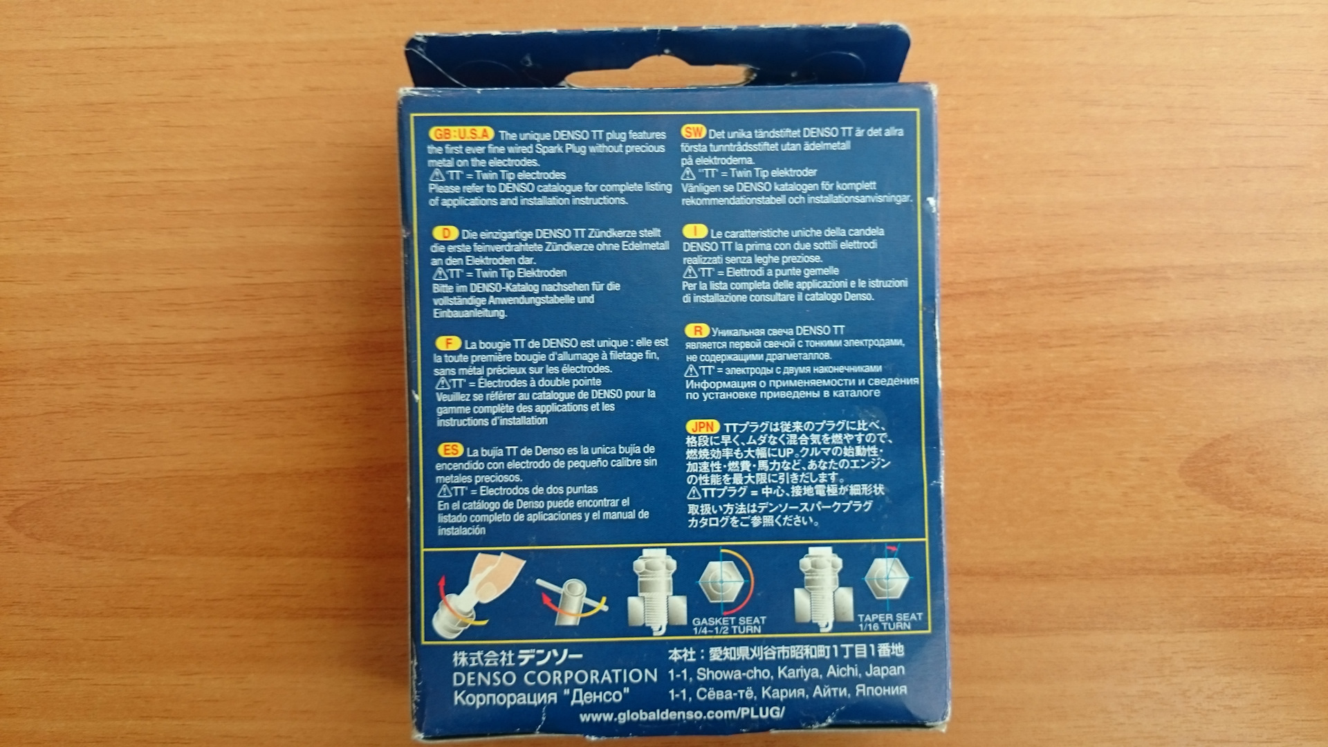

В итоге у тебя на 99% подделка?)
Неет))) Они пришли поштучно, в индивидуальных коробочках, а эту большую общую коробку я взял у товарища для наглядности!
А что мешает их из общей пачки вытащить, и типа отдельно продать?)))
Согласен! Абсолютно ничего! Все приобретенные мной свечи были осмотрены на предмет фальсификации! В присутствии продавана и при наличии б/у дензовских оригинальных свечей с которыми и сравнивали новые))) Взял которые у знакомого с работы)))
И то хорошо)) Просто брал и нжк, и бош по 4 — внутри отдельно упакованы, внешне подозрений не вызвали, но зазоры проверял перед установкой.
Steelscorp
Понял) Спасибо за информацию, я свои в коробке получил. Но вроде работают уже 30 000))

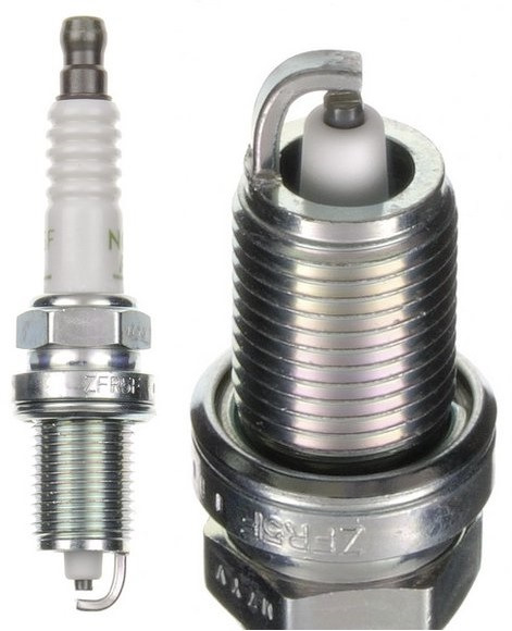

все дело в длинном центральном электроде-я не знаю с чем это связано но это очень даже влияет.
Влияет на что?
я понятия не имею но тупо говорить на искрообразования есть много статей про это но понять почему так ни кто не знает, есть только разница в том как они работают — с короткими не очень это сказывается на экономичность с длинными все гораздо лучше вот фотки для сравнения
Steelscorp
Влияет на что?
вот нжк zfr5f11 длинные я заметил на них большую экономичность но плохо в том что много подделок качество не на высоте и желательно менять их на 10 тыщах
Это горячие или холодные свечи? Ты их сам пробовал?
а как ты думаешь? длинные свечи горячие или нет-
Ну судя по маркировке это скорее всего горячие если я не ошибаюсь конечно! Чем выше калильное число, тем свечи холодней.
