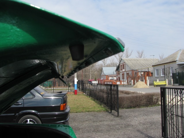

По совету товарищей купил пистоны от молдингов ВАЗ 2106. При этом нашел их с большим трудом, и то, в комплекте со всеми жигулевскими пластмассками.
Однако они не подошли, они меньше москвичевского молдинга, и выскакивали из него.
Пришлось пользоваться старым способом — болтиками. Они прекрасно подходят.
Были установлены фары, сигналы, прикручены почти все провода под капотом. Кроме одного. Второй день я разгадываю ребус, куда цеплять этот провод. В электросхеме его нет. Сегодня пробовал подключать к нему лампу, при этом включал попеременно все потребители, тока на нем нет. Получается, что он ничего не питает. Пробовал подключать его на "+" через лампочку, тоже ничего включается. Я так понял, что этот провод с левой стороны подкапотки идет в правую, и там куда-то цепляется. Но куда? ? ?
Идет он вроде перед радиатором вместе с проводом, который подходит к сигналам.
Короче, нужна помощь!

А не отдельного фото резиновых буферов крышки багажника?
Который видно на 3-й фотке? Нет, отдельно не фоткал.
Да
А как он устроен? У него металлическая шпилька для вкручивания?
Надо посмотреть. Я не помню. не придавал никогда значения.

Ничего не пойму! У меня стояли молдинги именно на шестерочных пистонах! :-( Может они болтают потому, что сделаны где-то в подполье?
С проводом тоже загадка! Специально пошел к соседу и посмотрел на его сороковом. Ничего подобного там нет!
не знаю, болтаются молдинги. Говорят, что эти пистоны с боковых молдингов, а нужны с задних.
С проводом я разобрался. он идет на катушку — это провод из блока ЭПХХ.
Вот оказывается в чем загвоздка.
Понятно. Получается он не заводской?
Заводской. Но на схеме его нет. Так как схема ЭПХХ идет отдельно. Надо мне было просто инструкцию внимательно читать. :)
Денис, я ставил молдинги на такие же пистоны, брал поштучно, 20 шт. на всякий случяй, держитса впринципе нормально не болтаетса…
Кстати по поводу провода, я так понял он к катушке крепитса., а к какому выходу, там где коса маленькая, или на другую сторону?
У самого посмотрел тоже болтаетса етот провод, хочю подключить
Этот провод из блока ЭПХХ. Идет на катушку, подключается к безымянной клемме, туда, откуда провод идет на трамблер. По-ходу, для считывания оборотов.

это не такие пистоны. Надо было поискать тоже от жигулей, но другой формы. Я поставил нормально. Если будет желание, могу купить и отправить почтой вам
Спасибо. Я на болтики поставил, пусть так стоит.

привет я тебе писал что не подходят (( почему не слушал(( нужно спецально написано пистоны для задних молдингов ваз 2103,06
Так я весь комплект купил, на первой фотке видно. И из этого комплекта взял те, что влазили.
не они совсем другие ет которые у тебя в боковые молденги а те только на зад щяс фоту попробую кинуть ))
А я вроде все посмотрел, кроме этих никакие в молдинг не влазят.
В любом случае переделывать не буду. На болтиках еще и надежнее.
ну если тебе нравиться ок тока мовилькой полей ))))
Я мовилем прошелся перед установкой.

С пистонами грустно получилось, но я действительно когда то эти молдинги цеплял на жигулевские пистоны…
Вы правы, у меня на крышке багажника именнло на жигулевских пистонах молдинг стоял.Вместо нижник молдингов можно распилить троешный с крышки багажника(летом делал так, но без боковинок некрасиво и весь хром с зада снял до лучших времен)

Я попробовал — пистоны болтаются, и вылазят, становясь криво. Все-таки пришлось ставить на болты.
