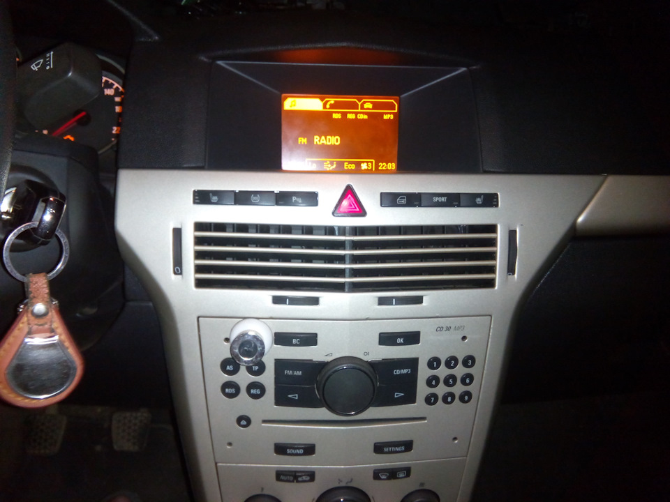

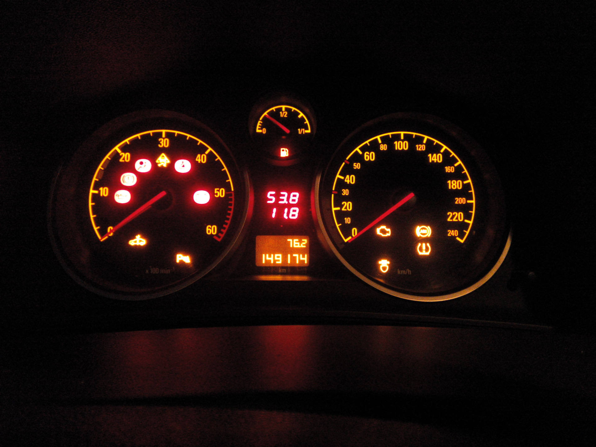

Изначально на авто были системы ДДС и ПаркПилот.

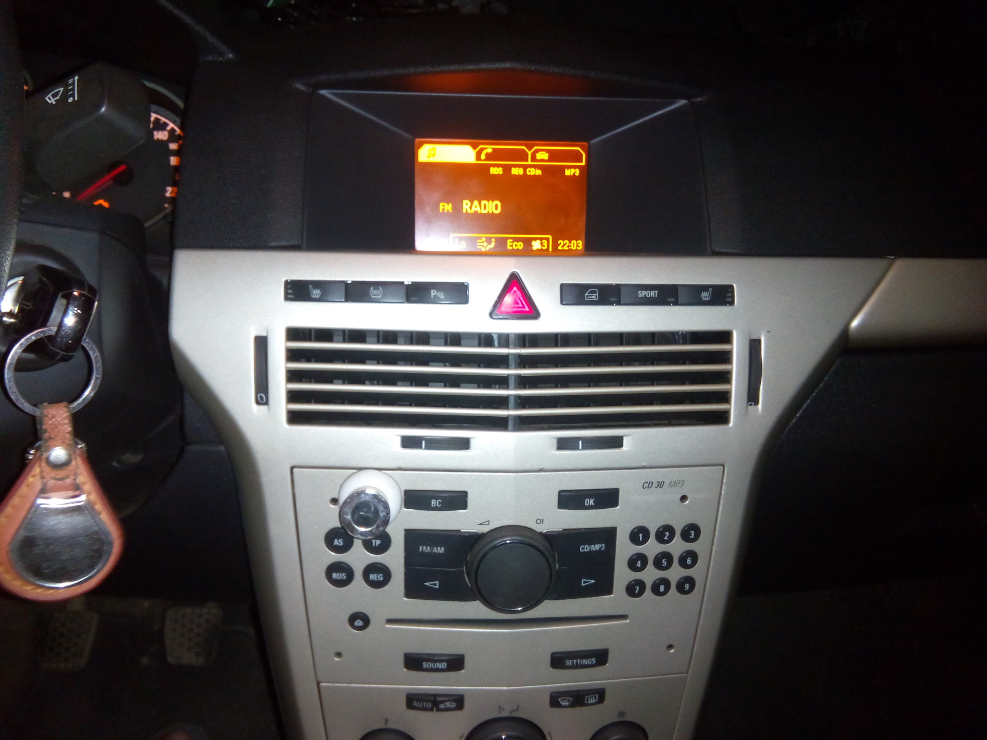

дальше была добавлена кнопка спорт www.drive2.ru/l/6664996/
Следующим шагом было внедрение попогреек www.drive2.ru/l/9868248/

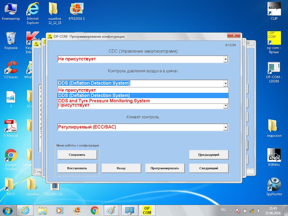

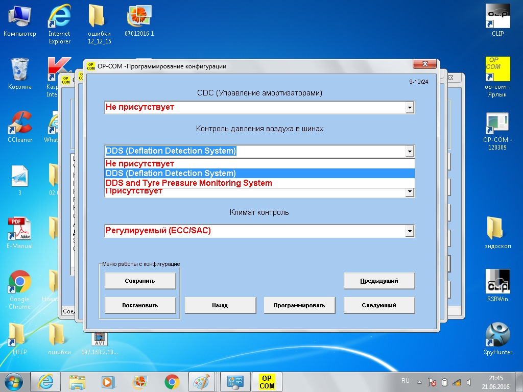

при этом поставил другой блок кнопок и деактивировал ДДС.

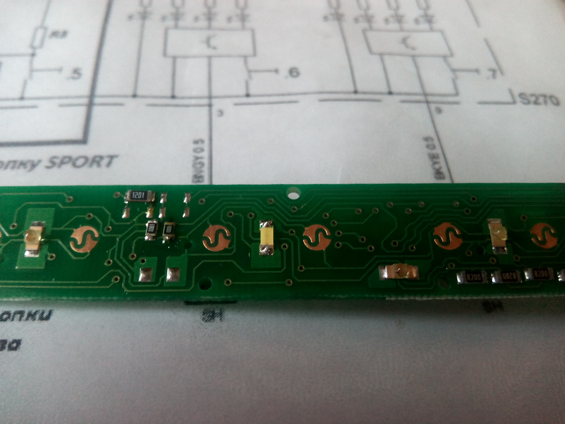

Вот теперь руки дошли и возвращения опции ДДС.

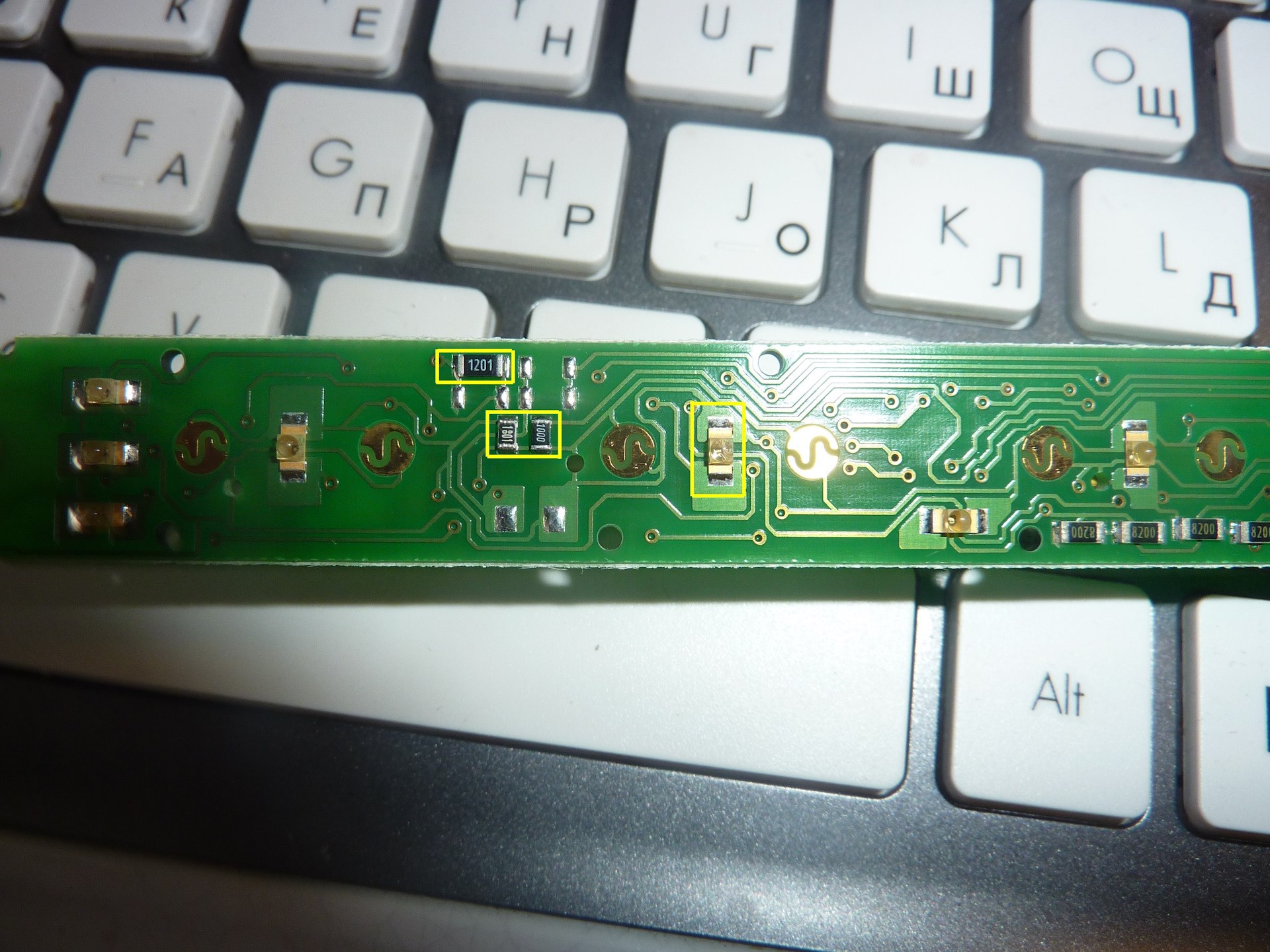

да, правильнее сказать допаять
3 резистора и диод нужно перепаять при монтаже кнопки ДДС в блок с 7 кнопками, где одна была заглушкой?
Могу горсть их так отправить. Валяются родный диоды как мусор

Съезди в Ульяновск к супер-мастеру) Он тебе всю подсветку заменит на правильную. Без дурацкого желтого цвета)
да дело в том что мне другая не нравиться)
Да ладно?))) Из кучи цветов нравится только штатная желтая?) Ну попроси его, он тебе вышлет горсть выпаянных штатных диодов за 5 коп, думаю)
а со старого выпаять?
ну это опять снимать, везти другому человеку что перепоял.
я мож так чего подберу.
присмотрелся на заводских типа линзы есть
да там линзы стоят
