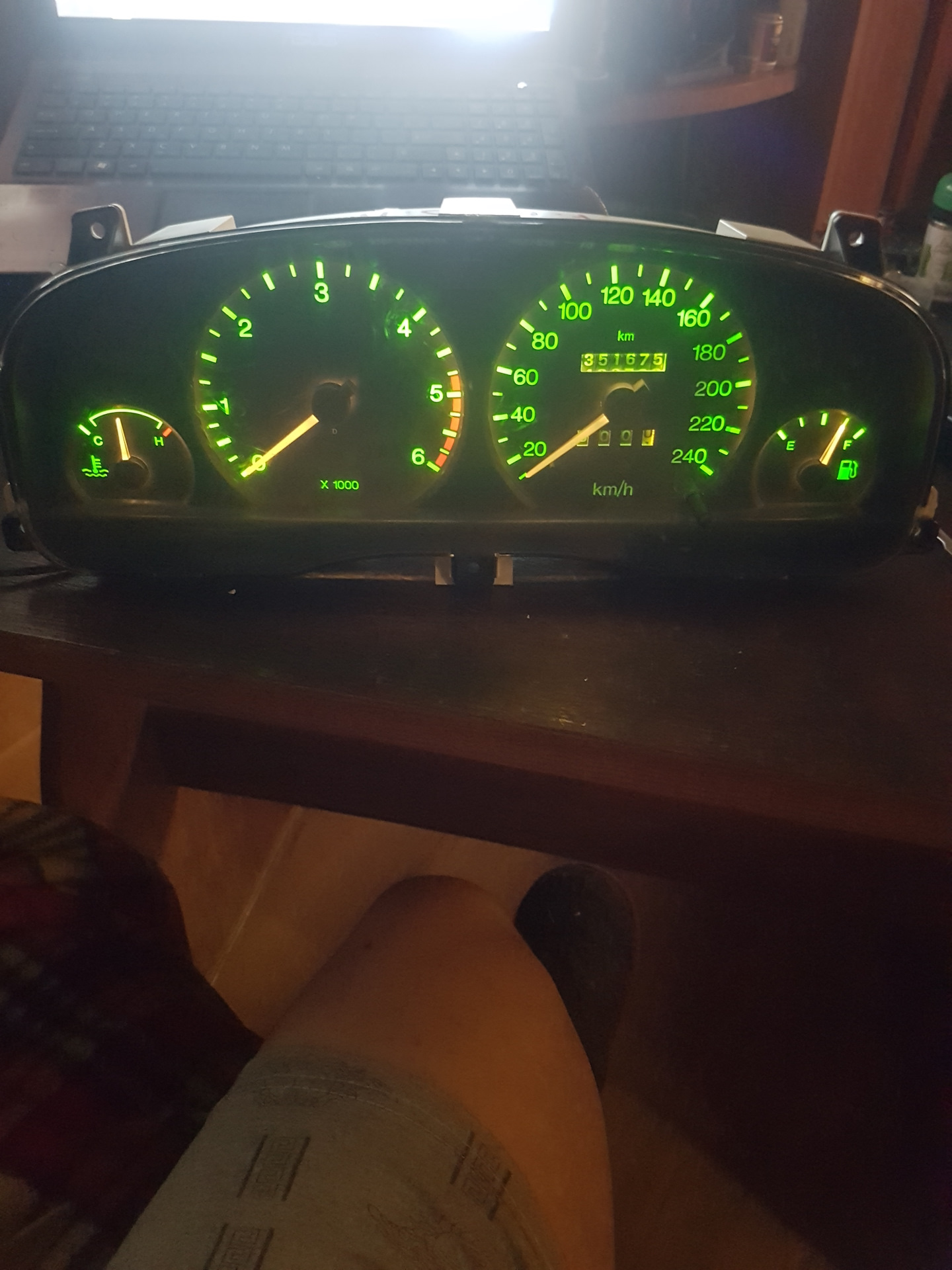

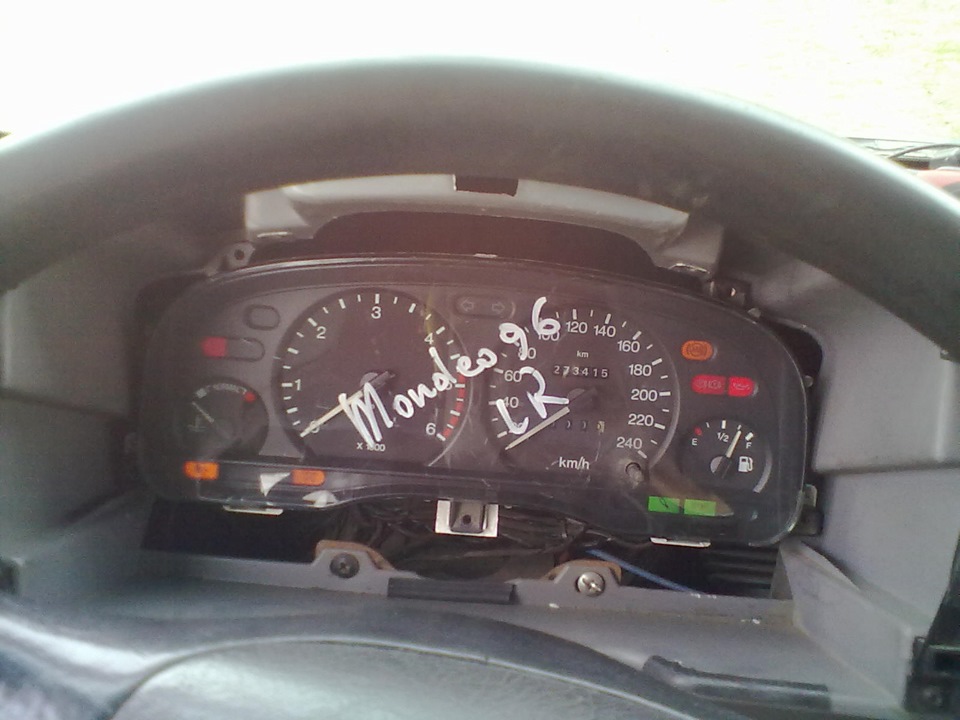

В общем прикупил я себе щиток приборов от форд мондео 96 года 1,8 TD
И тут первое разочарование, правду показывает только тахометр и пару лампочек в тему светит…
по скольку щиток исправен было принято решение перебросить механизмы спидометра, температуры и уровня бака
Но сложив две приборки вместе я увидел что распиновка совпадает только 50 %
Берем паяльник в руки и понеслась…

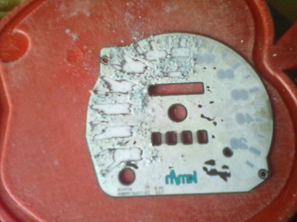

Ну раз уж разобрал то можно и по извращаться
лезвием сдер зеленый светофильтр
Вот он конечный результат
и конечно же в машине)))))…

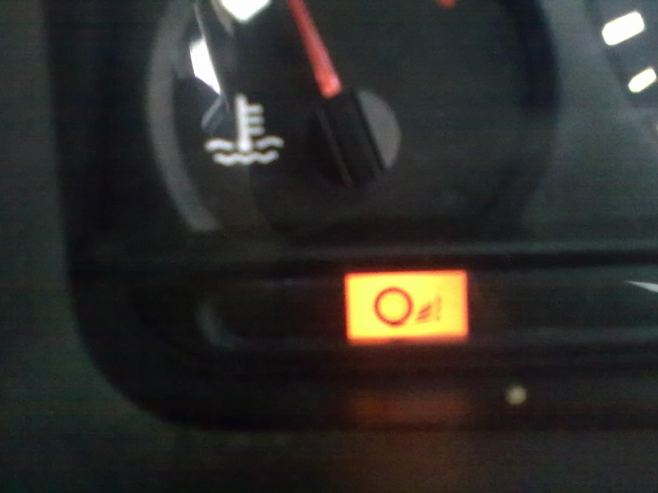

Вот кстати одна из причин по чему я не взял приборку от транзита с тахой, плюс здесь есть индикация ручника который скоро подключу и круиз контроль который думаю как сделать

Я кстати себе поставил сборную, сама приборка от Транзита 2002, а тахометр от 97 года, в этих приборках есть кстати лампочка антибукса, совместил тоже не без паяльника. (сорри все никак до отчета руки не дойдут…там уйма иинфы). А вот то что датчик топлива не подойдет вам это было видно даже визуально по крачной полосочке на нем, у транзитов до 09/97 и после разные датчики и указатели, а с 02/98 еще и разное подключение указателя температуры. У меня к вам попутно два вопроса: 1. Насколько тяжело снялись стрелки, и как потом точно встали на место? 2. На вашей ведь приборке на подушки и АБС идут светодиоды, а на Мондео еще лампочки, как решили вопрос? Просто впаяли светодиоды или иначе…
датчики я перекинул свои в приборку от мондео. 1. Берем шлицывую отвертку, заворачиваем в платок — чтоб не поцарапать приборкуи потдергиваем 2. В цепи у мондео на контрольку абс 12 в., а у транзита 3 в.
1. А как потом угадал с тем чтобы стрелки на прежнее положение встали? 2. Ну это понятно, я спрашивал как вышел из положения? И по поводу лампочки круиза и ручника все же интересно о чем речь, где они и как выглядят?
1. стрелки ставил в ноль на остывшем двигателе и пустом баке 2. на транзите на абс 3 в. идет через сопротивление, сними сопротивление и будет тебе 12 В.

работа большая проведена, я впечатлен, а вот подсветка неравномерная, на фото сразу бросается в глаза
фотографировал днем, солнце перебивает свет, ночью подсетка равномерная

Круто. Только на последнем фото это не лампочка ручника, это антибукс.
во во !
+1
PashaPavlovich
там помимо антибукса есть еще лампа ручника и круиз контроля

А что паяльником делал?
дорожки перепаивал
У меня без перепайки все встало на 2000г.
