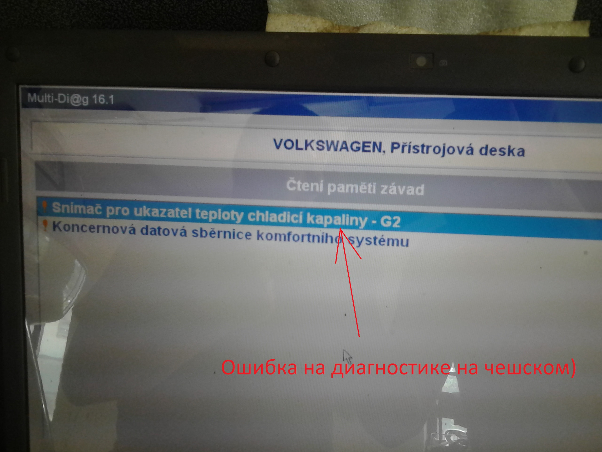

Загорелся недавно чек. После работы на холостых при жаре по бк 37 градусов в тени. Не знал что и из за чего. Ошибку сбросил с помощью зажигания поездил через день снова чек. Но уже заметил что на приборке температура резко упала на 0 и через секунду сразу вернулась на 90.
Естественно уже был записан в очередь на диагностику. Поехал считали ошибки с приборки оказалось ошибка датчика температуры охлаждающей жидкости. Но он снова заработал сказали поезди появятся сбои заменим. Замена будет длится 2 дня… В тот же день заказал новый датчик для моего V6/

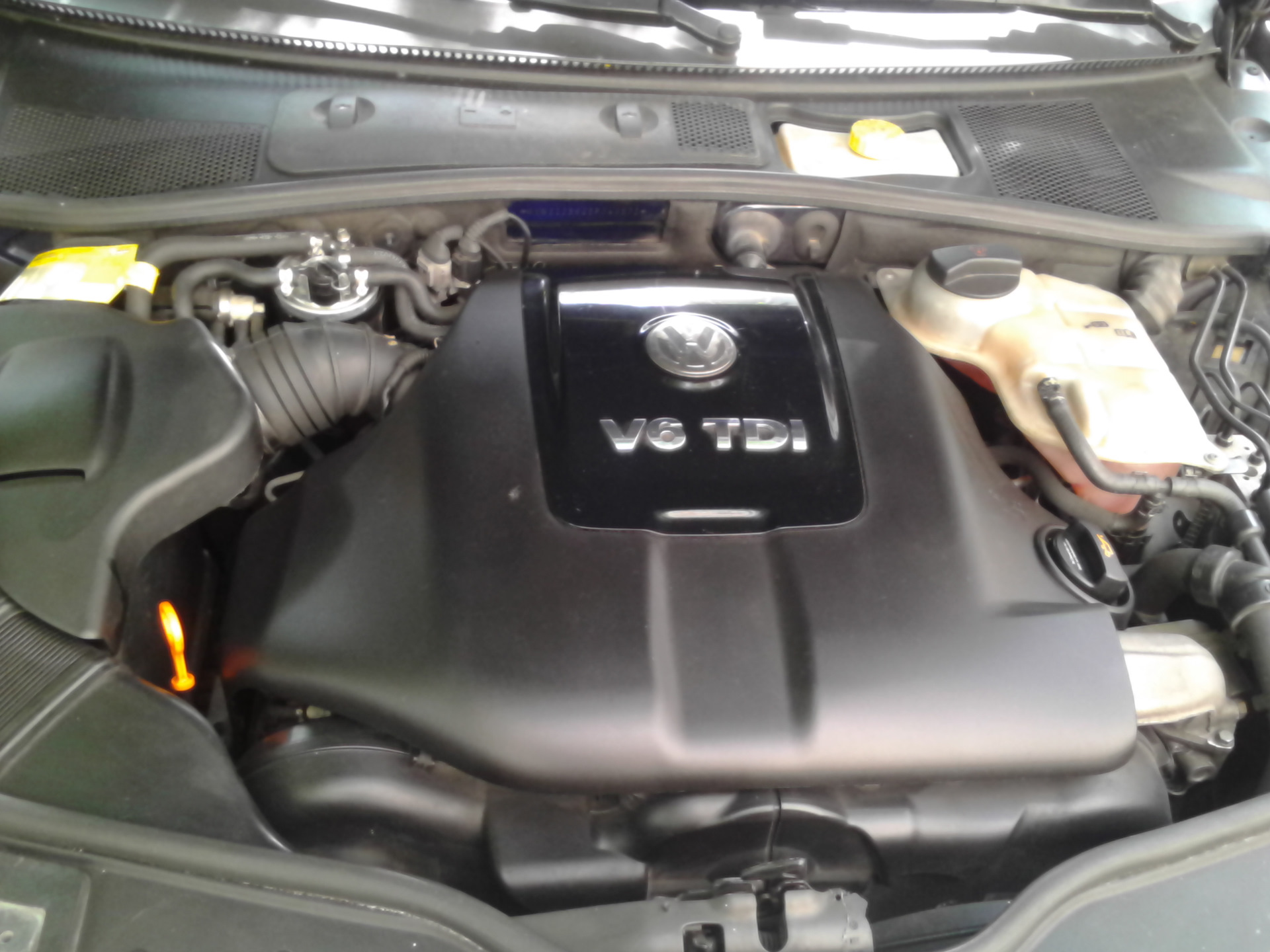

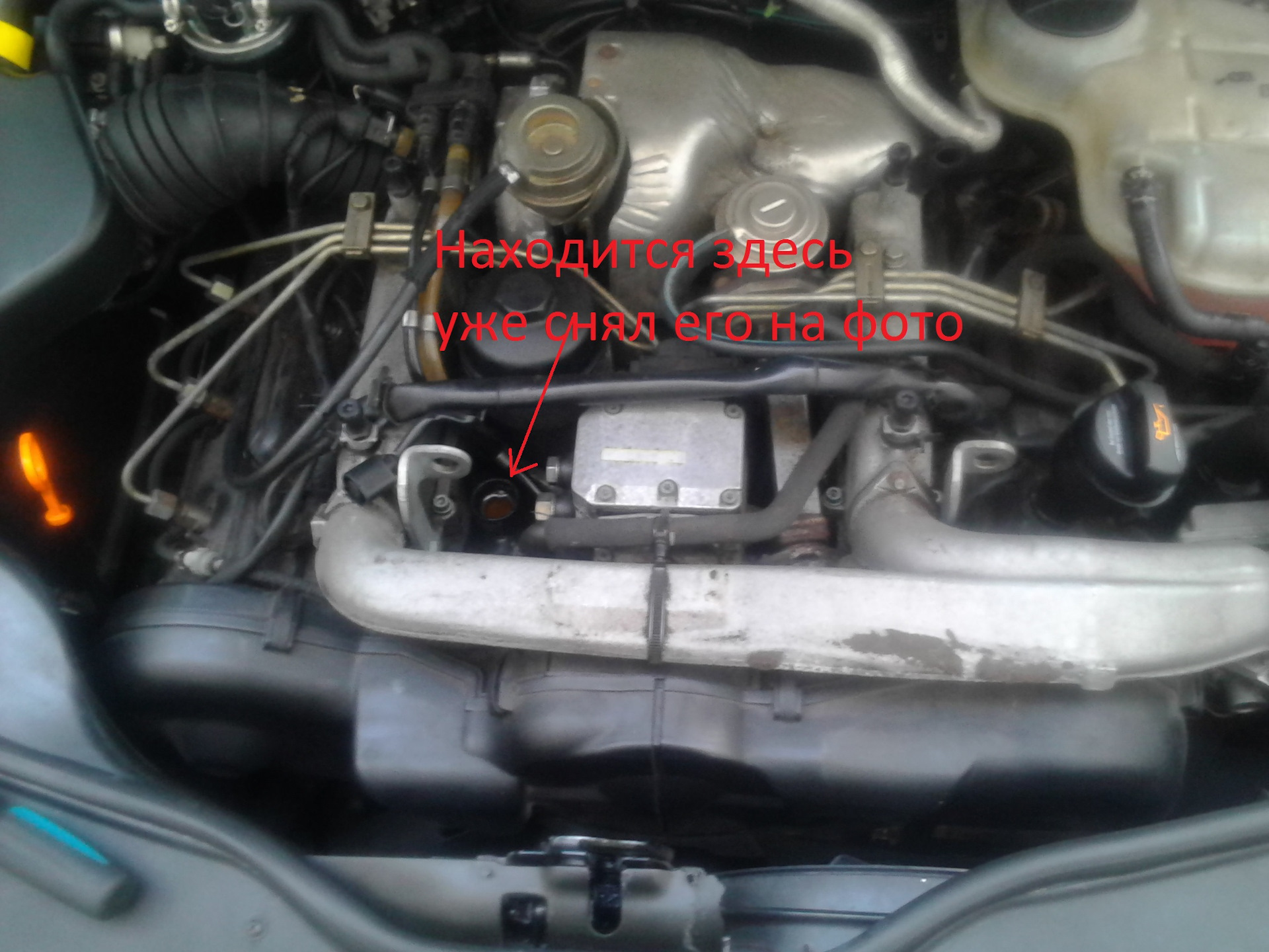

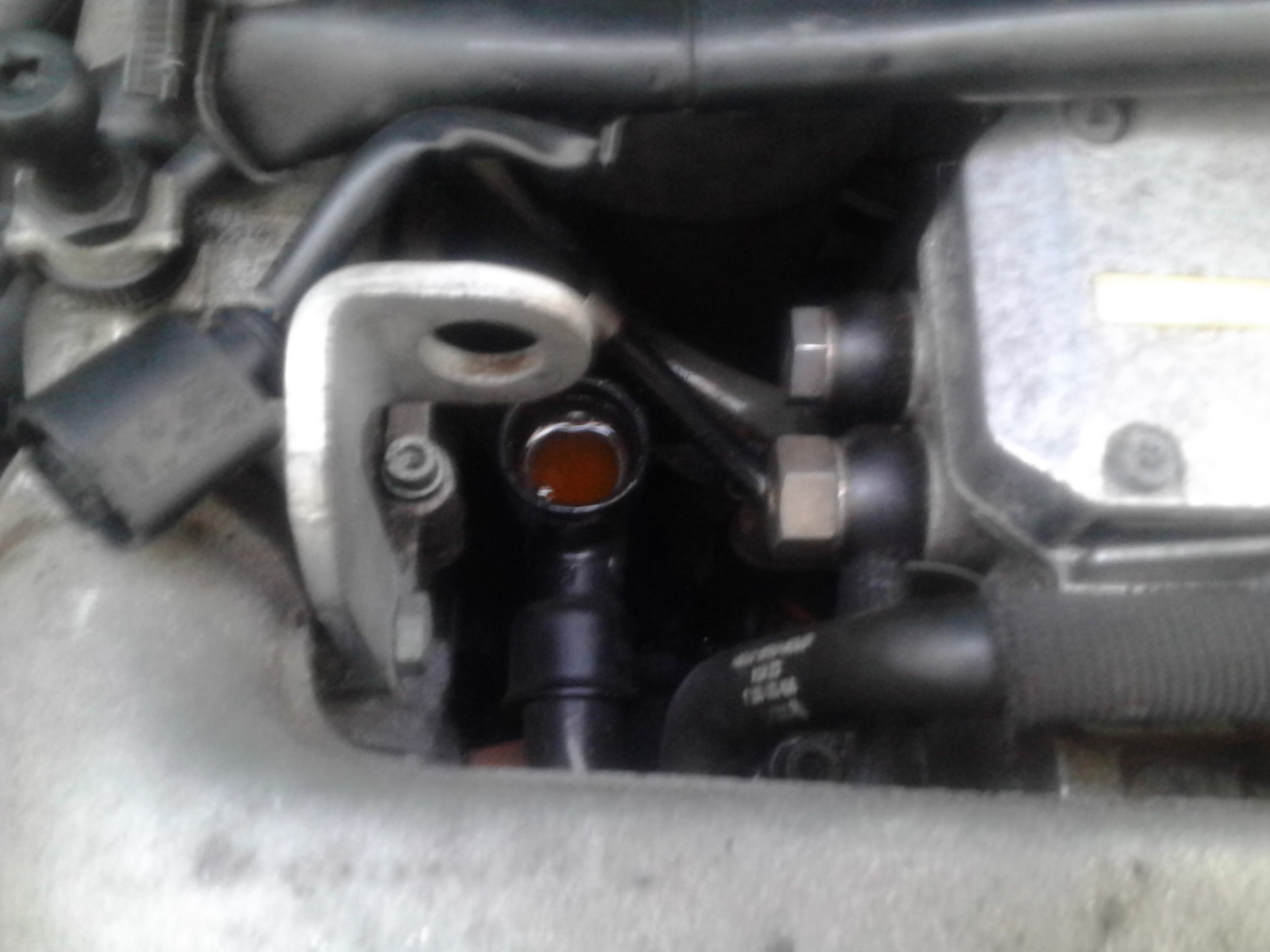

Через три дня снова чек… Решил менять сам. Ничего вообще тяжелого нет. В отличии от 1.8Т датчик доступен сразу как только снять декоративную крышку мотора. Боялся только давления ож потому что сливать я его не собирался.
И так замена датчика по времени заняла равно 5 минут:
— снял дек. крышку двигателя

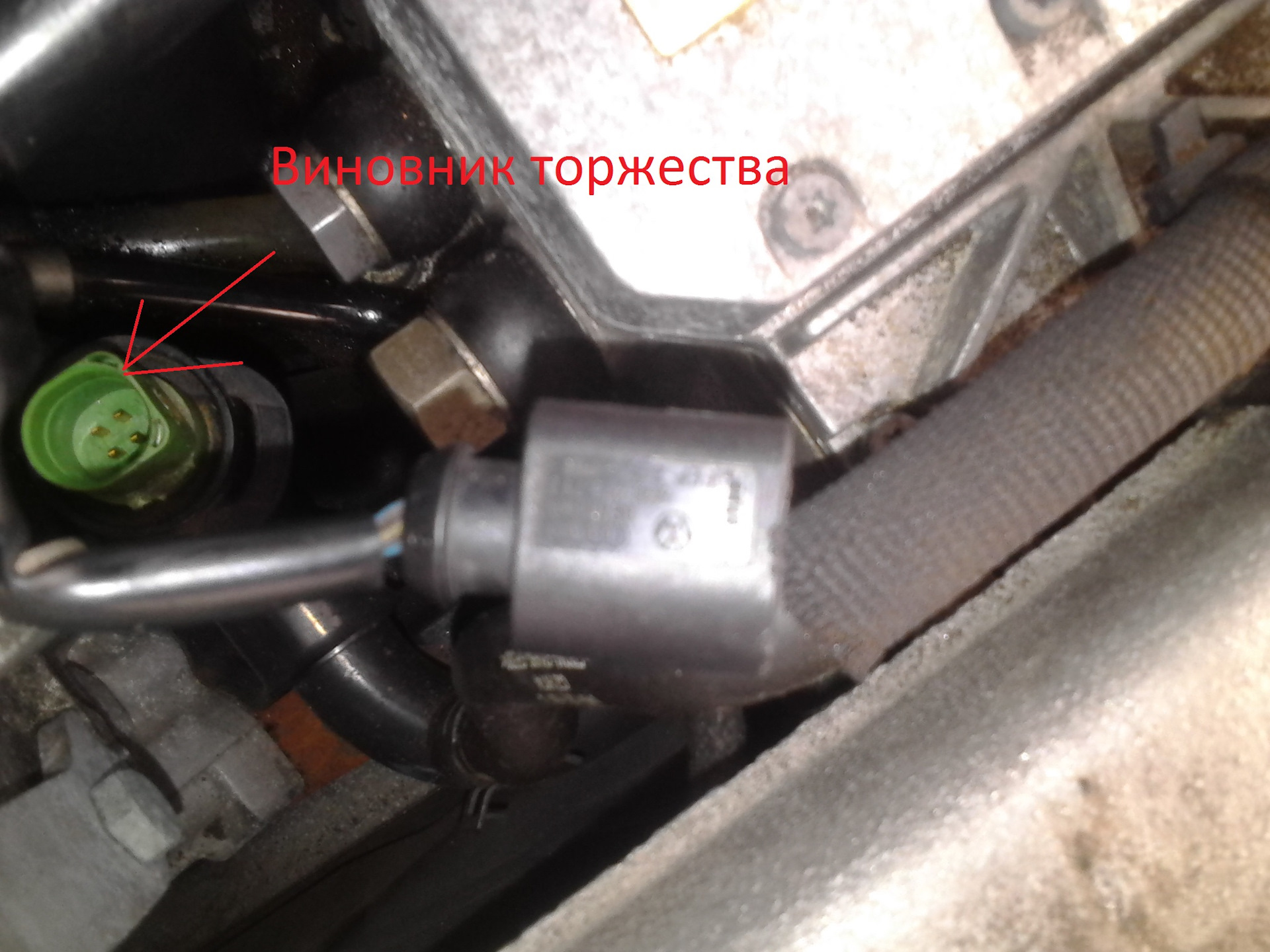

— снял проводку к датчику (4 контакта)
— снял скобу которая фиксирует датчик

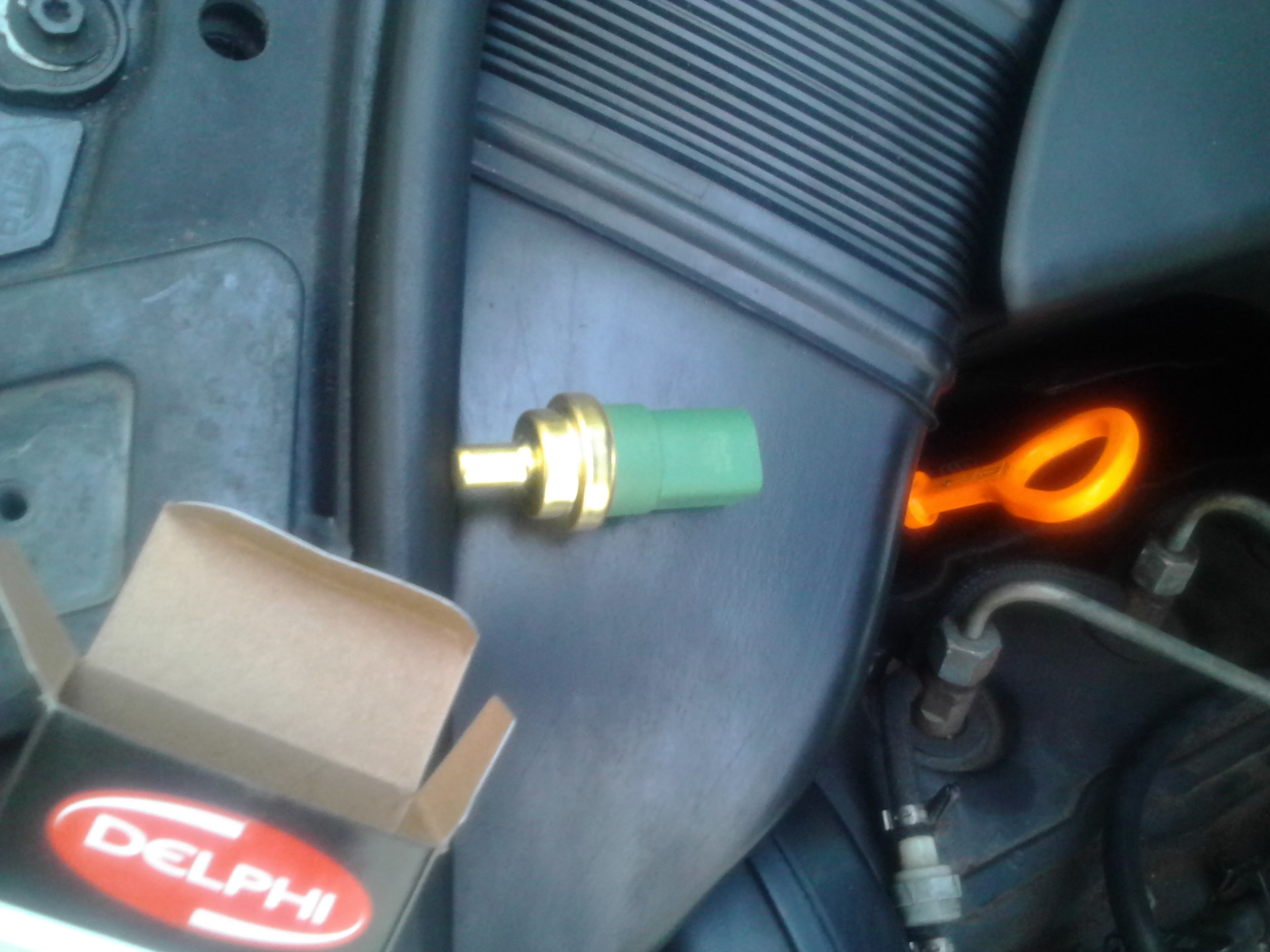

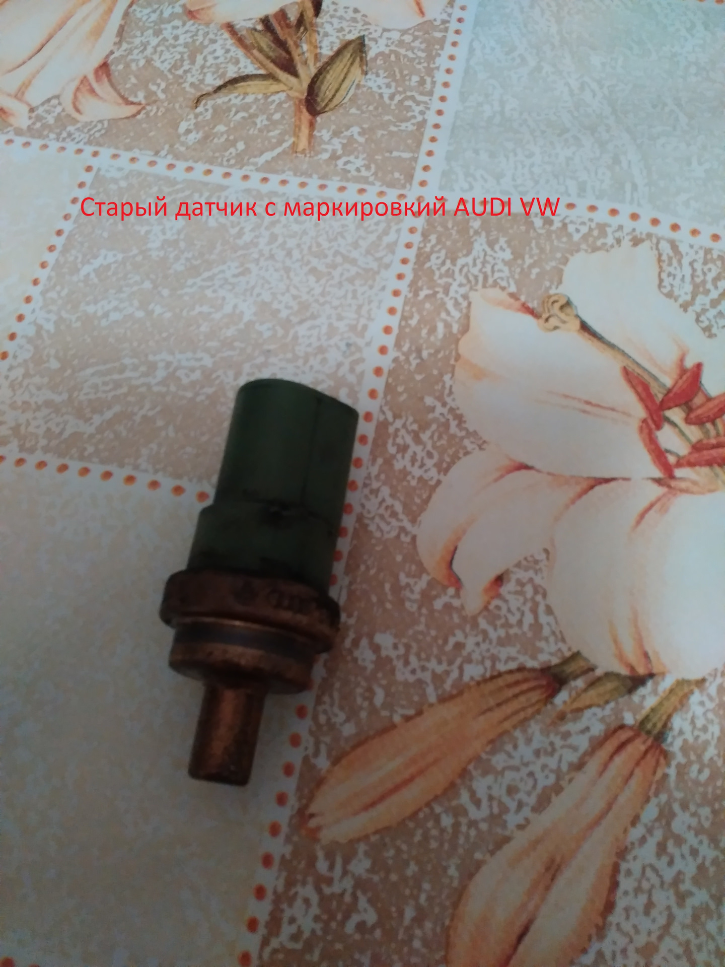

— вытянул старый датчик с уплотнительным кольцом поставил новый датчик и новым рез. кольцом. (жалко что не нашел оригинал поставил фирмы Delphi качество вроде отличное)
— сбросил ошибку больше не беспокоила(скоро закажу диагностику и сотру ее с памяти)
Результат норм все показывает ошибки нет. Остальное на фото все понятно и очень просто антифриз не вытекал совсем ни капли)
