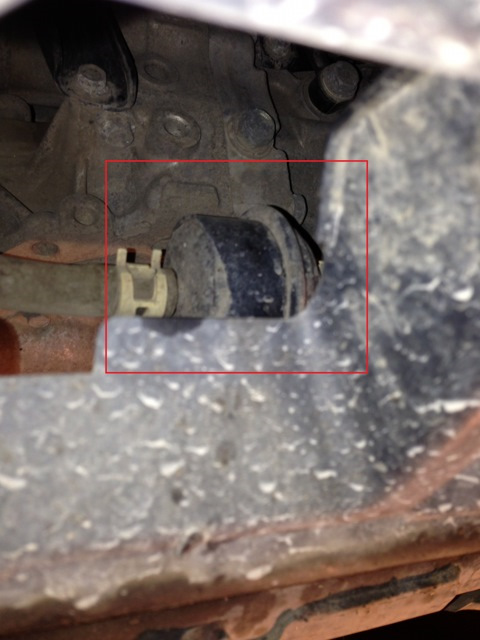

Всем бобра! Есть такая проблема у всех хондаводов, при неспешном разгоне в районе 40км в час и оборотах 1500, акпп при переходе со второй на третью подергивалась как будто незнает какую передачу включить. При активном разгоне такой проблемы не наблюдалось акпп работает как надо. Покурив форумы пришёл к выводу что это выносной фильтр акпп. Он забивается, и на малых оборотах за ним не создаётся нужного давления необходимого для чёткого переключения. На то 135 заменил масло и фильтр, и о чудо проблема ушла, теперь разгоняюсь как хочу хоть медленно хоть быстро раньше старался по быстрее проскочить этот момент! Меняйте фильтр каждые 45 тысяч и будет вам счастье

напиши пожалуйста каталожный номер этого фильтра
25430-PLR-003
Через 45000 км. менять выносной фильтр рановато, но в 90 000 км. самый раз! А внутренний фильтр не меняется, но если коробку только будут перебирать, то заодно его меняют. А так на весь срок службы.
