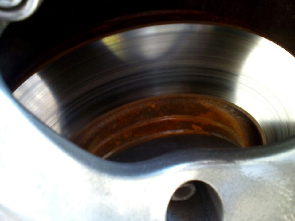

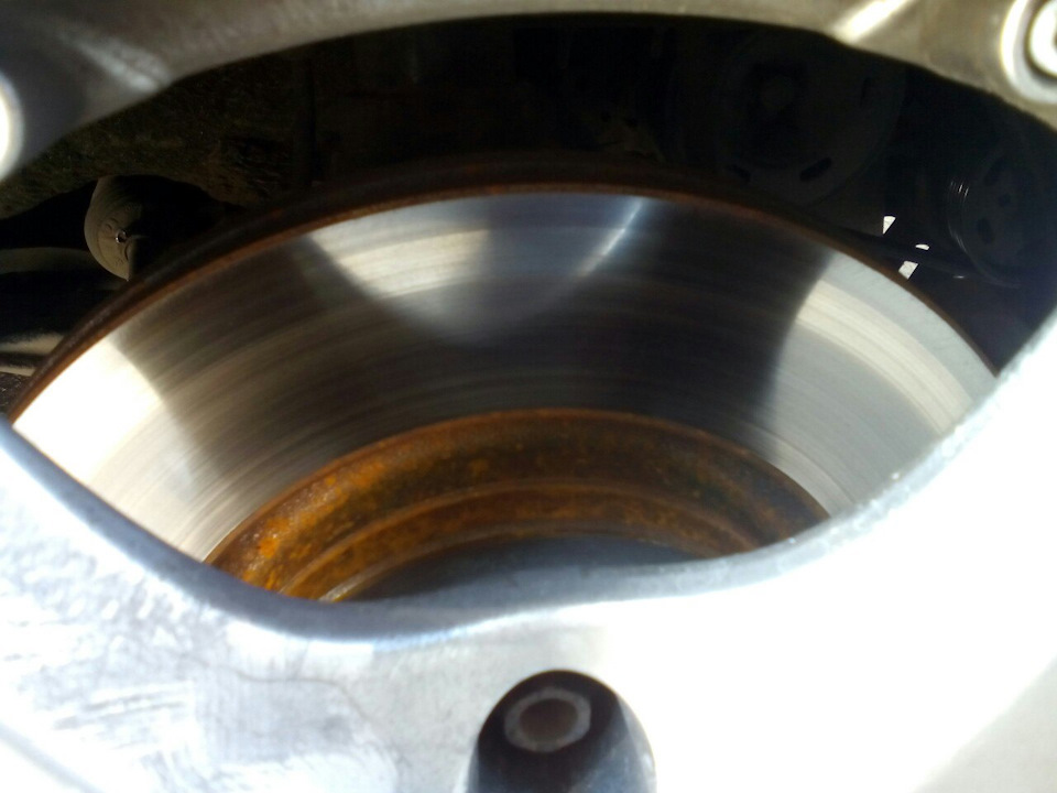

Добрый день всем! Совсем недавно поменял передние тормозные диски и колодки, проехал 1т. км (Remsa) пищат просто УЖАССССС… Износ идёт равномерный, только вот на 1 колодке появилась маленькая трещина на рабочей поверхности (снимал опять, что бы посмотреть), может поэтому пищат? Диски Remsa заржавели нерабочие поверхности за пол месяца… Скупой платит дважды… А так тормозят в принципе нормально.
И ещё вопрос, надо ли смазывать направляющие переднего суппорта? а то где то видел, что не надо и не стал.( они были сухими).

Покрась ступицы дисков. Цена вопроса невелика.
Циммерманы на ступице не ржавеют, но рабочая поверхность после недели простоя со следами ржавчины.
По направляйкам — надо понимать, какие они там стоят. На Ате с пластиковыми кожухами направляйки не мажутся. На других с гофрами — мажутся, например, TRW PFG 110. У меня полтюбика в гараже валяется.
Там направляющий палец ходит во втулке и снаружи пластиковая крышка, часть направляющей просто на открытом воздухе. Наверно эти не смазываются. С гофрами на задних суппортах там смазал всё.
Да, такие не смазываются. Целиком меняется ремкомплект с направляющими и пластиком по износу.
Менять пока наверно не надо, палец туго ходит, без люфта. Спасибо
Я Ferodo поставил перед+зад — тоже ржавеют.Только не вижу в этом ничего страшного)
Портит вид- это первое, скорее всего охлаждение ухудшается-второе
Если вблизи смотреть, то может и портит.и ржавеет часть диска, которая у ступицы.Мне кажется, не сильно влияет на охлаждение.

Спасибо изучим. Мне кажется, что ржаветь будет и в вентиляционных частях в самом диске
