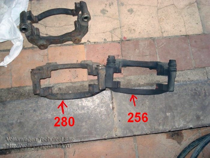

Так как на б3 с VR6 уже не 4*100 а 5*100 и переходить на 5*100 я не собираюсь то диски будут браться с кодом VAG 535 615 301 (код в брембо 09.6728.10) — 280*22 4*100 (такие ставятся на Golf2 и третие Passat'ы с двигателем PG (G60) Есть даже с перфорацией Otto Zimmermann. 600.1601.52
Также придётся поменять скобы, они отличаются вылетом, ведь радиус 280-х и 256-х разный!
скоба на 256мм VAG 357 615 125 B
скоба на 280мм VAG 357 615 125 C (TRW BDA 215)

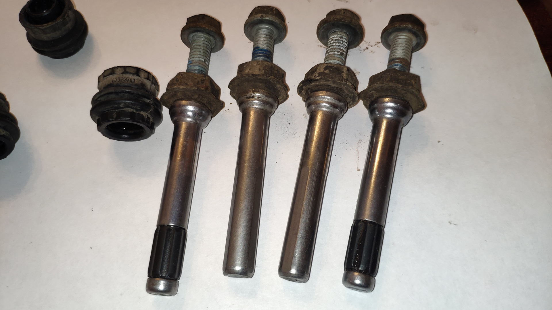

Не лишним будут купить ремкомплект из направляющих и их пыльников
TRW SP 9896

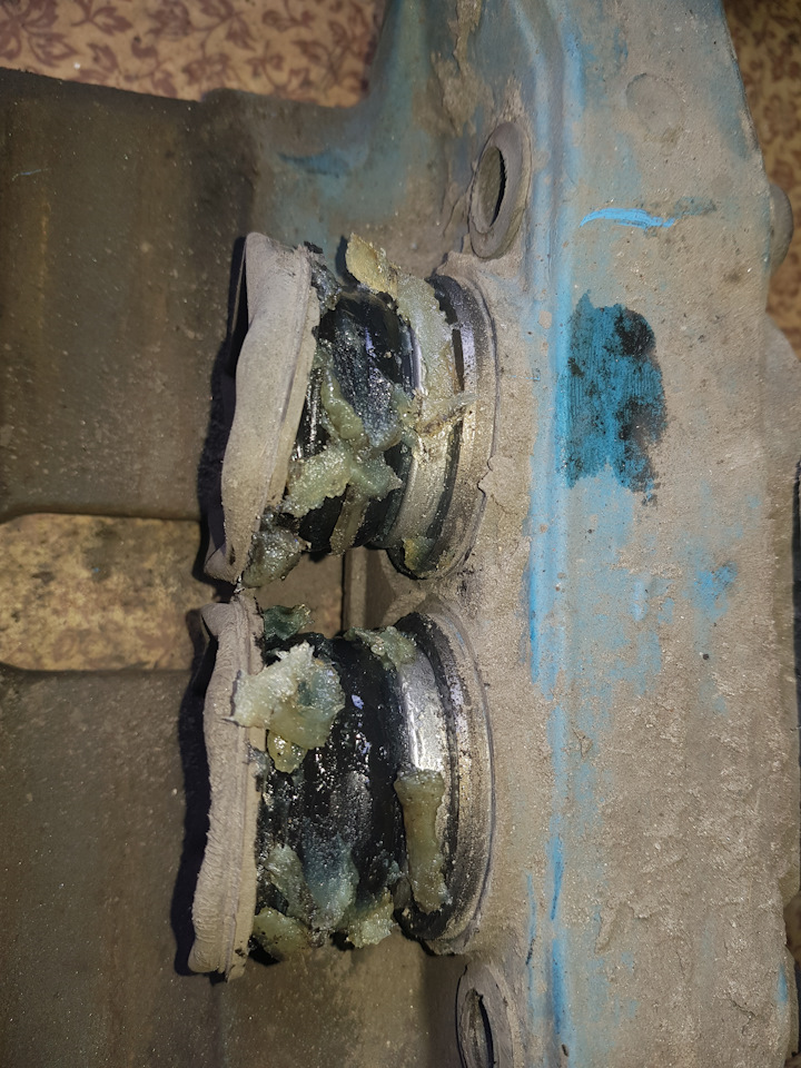

При переборке тормозной системы стоит иметь под рукой специальные смазкиAte 03.9902-0501.2 Теперь она идет под кодом Ate 03.9902-0511.2
Для смазывания внутренних частей поршня. Это монтажная паста. обильно смазанный ей поршень не будет подклинивать и ржаветь под пыльником.
Тормозуха, литол, солидол и прочие подручные материалы её не заменят. Смазанный тормозухой поршень быстрее соржавеет чем не смазанный!
Раньше по старинке смазывал тормозухой, но! с этой пастой работать гораздо приятней! Поршень с ней закручивается руками!

Максим, здравствуйте! Измерил направляйки 8.2мм диаметр. кто норма? Если нет, могу в такарном с 6пзели расточить диаметр убрав?

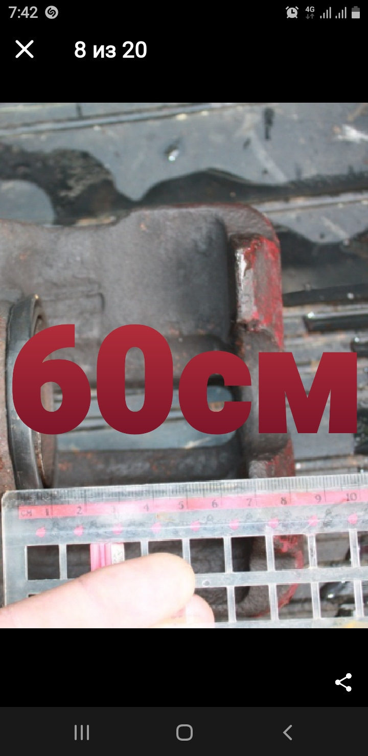

Емаё, 60мм
www.drive2.ru/b/1628333/
Он ржавый не видно…я мерил сам суппорт, скинул ваше фото с добавкой.
Здравствуйте! Что тоя запутался совсем. Есть SP 9886 (70мм) SP 7764 (60)мм я свои напрпаояйки мерил показало 60мм. А вот с поршнем френкит как быть, каким номером быть?

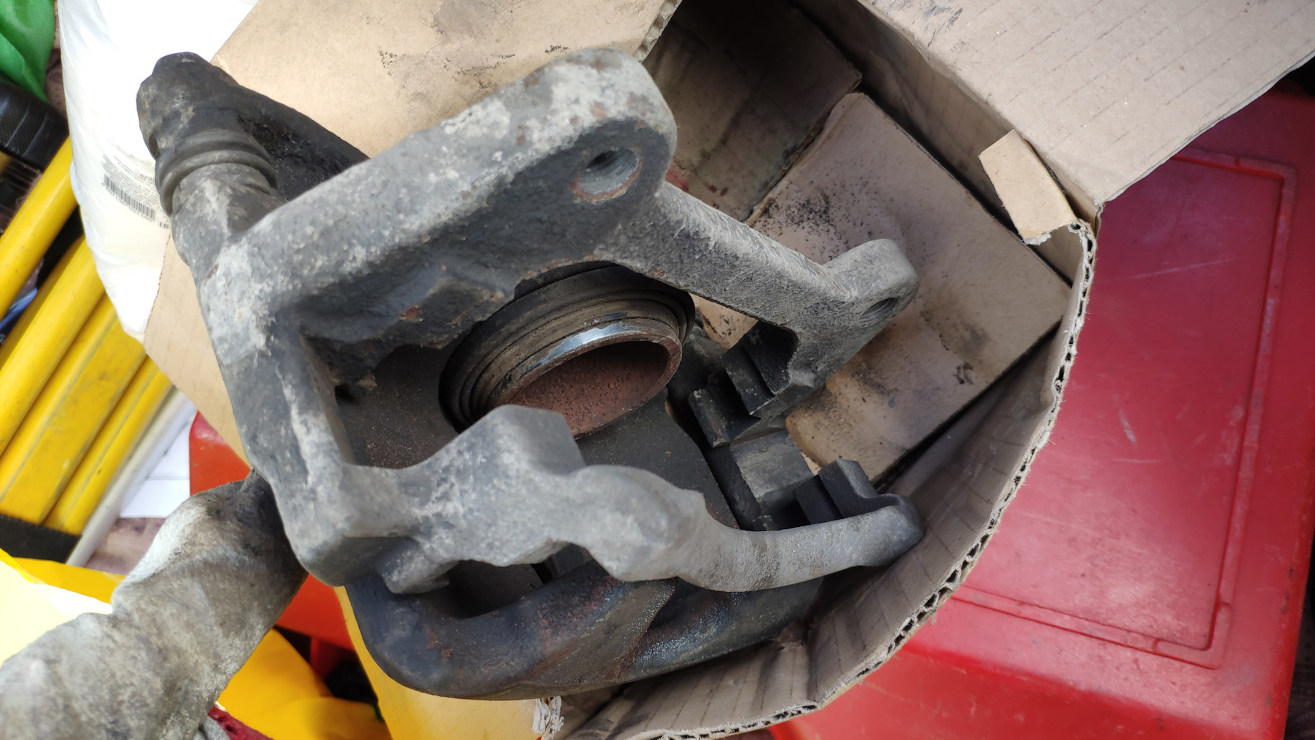

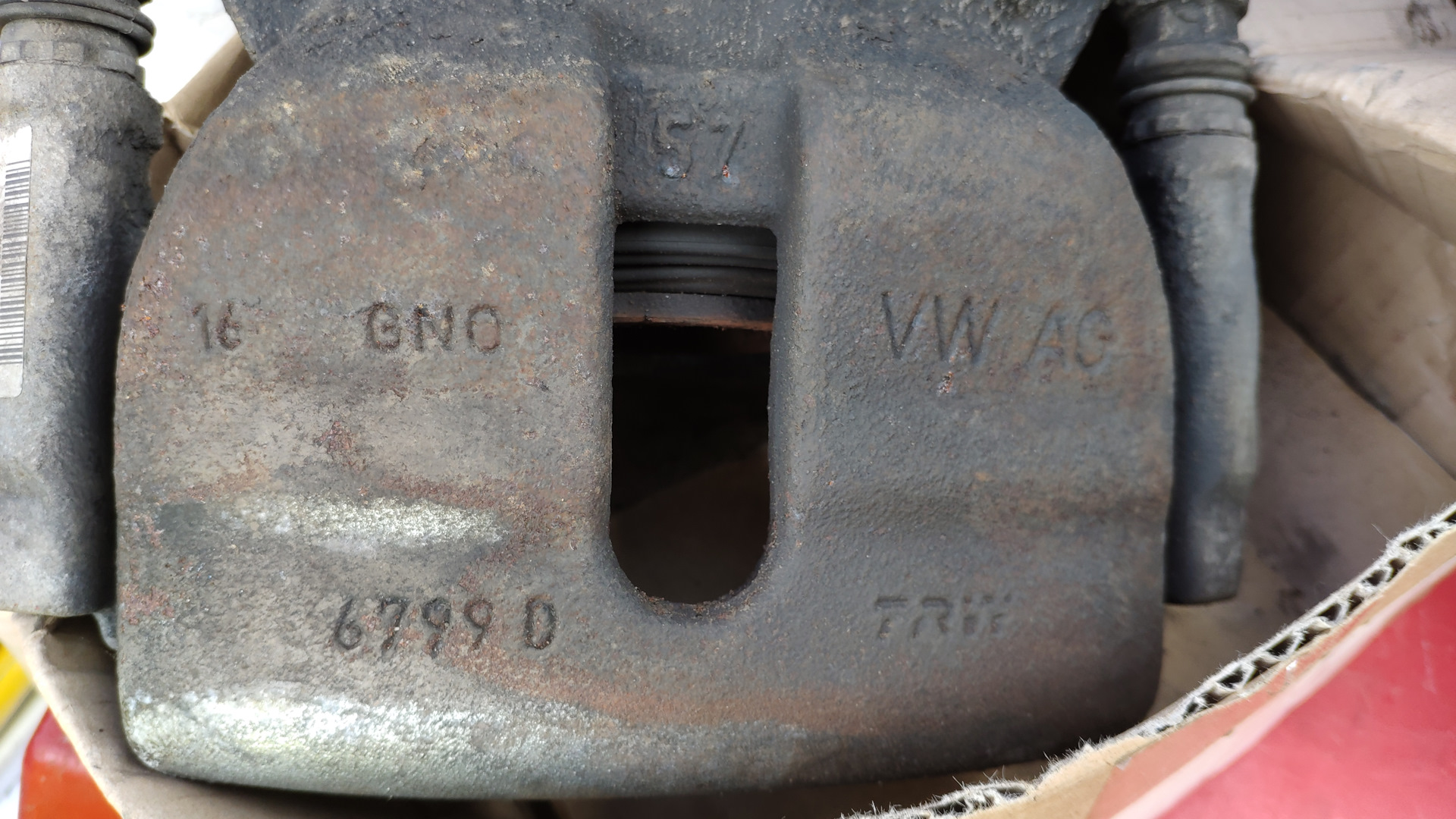

Привет! Решил купить тормоза 312 (суппорт+скоба+щитки) с октавии а7 на свою А5fl, TRW с поршнем на 57мм. Мне было это удобно тем, что отдал на пескоструй и порошок пока машина ездит. И тут столкнулся с проблемой ремкомплекта, по вину на сайте TRW выдает SJ1376, но в продаже нигде нет, и альтернативу не выдает. На емексе выдает 5Q0698471 как оригинал ремкомлекта, но что там не ясно совершенно, информации не нашел какой же взять ремкомплект…На просторах драйва не нашел, почти день читал так и не выяснил. Была тут полезная инфа www.drive2.ru/l/464379286820749374/
но там оригинальный номер ремкомплекта отличается, что ввело меня в ступор. Вот, решился к магистру по теме обратиться :-)
Какой номер на пыльнике?
67323700 направляющих.
Пыльник цилиндра уже не могу сфоткать.
Направляющие стоит тоже менять?

Нижнюю и верхнюю ставим, средние на выброс

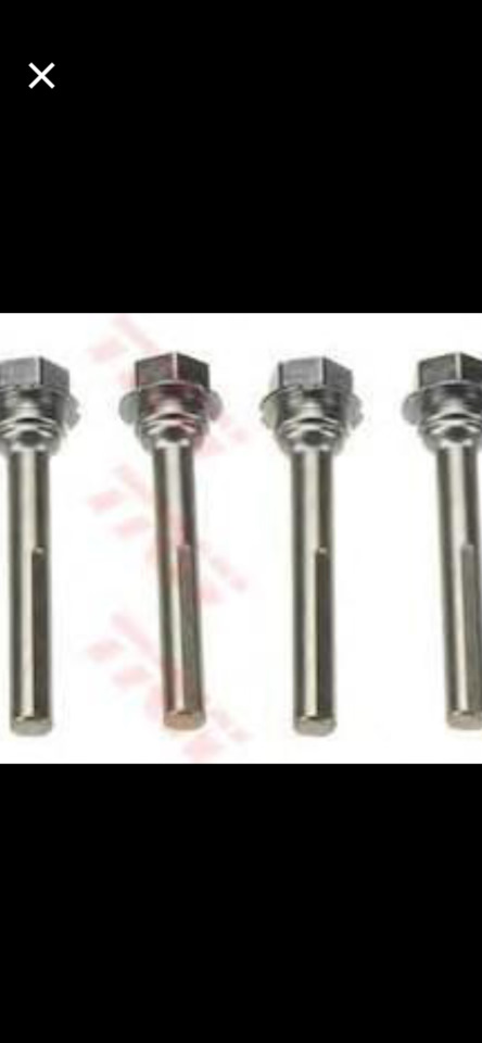

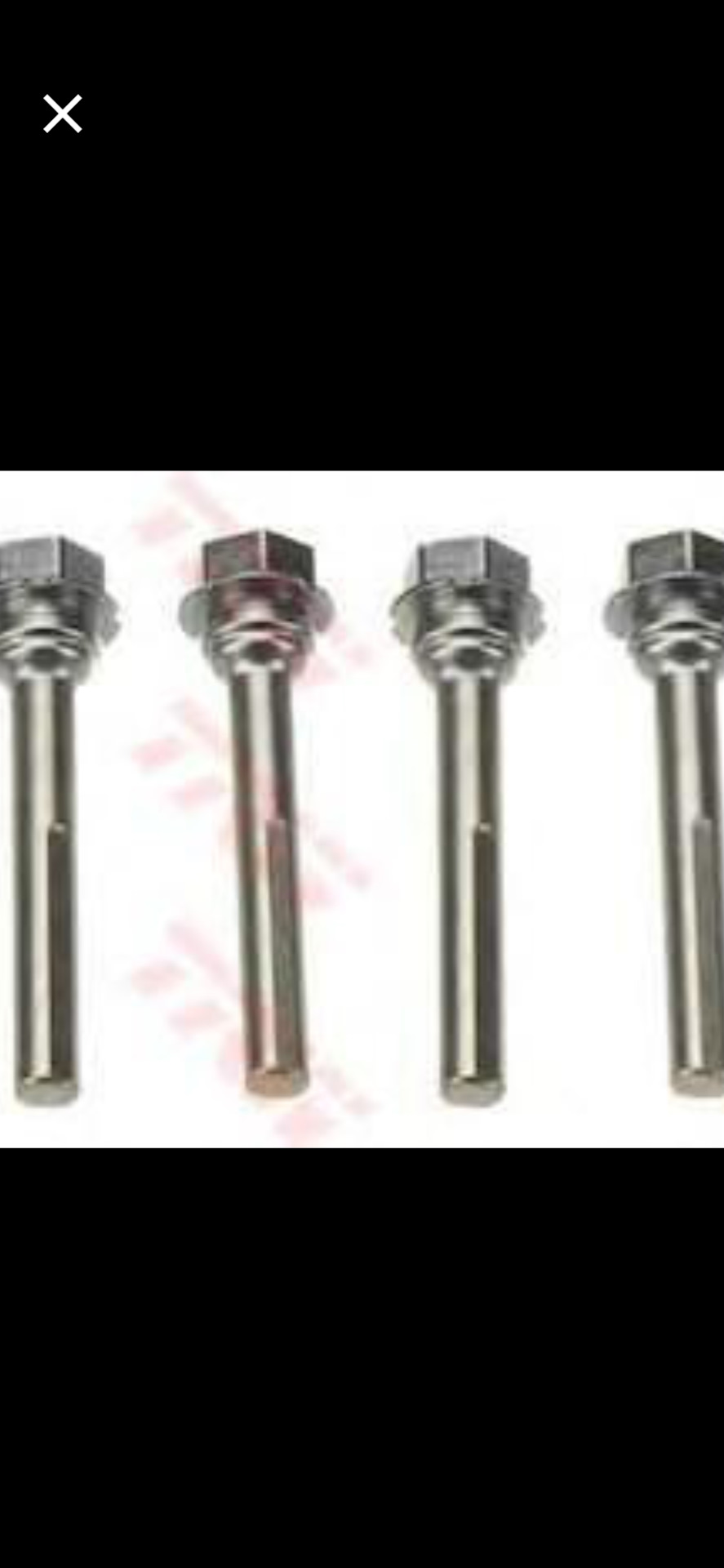

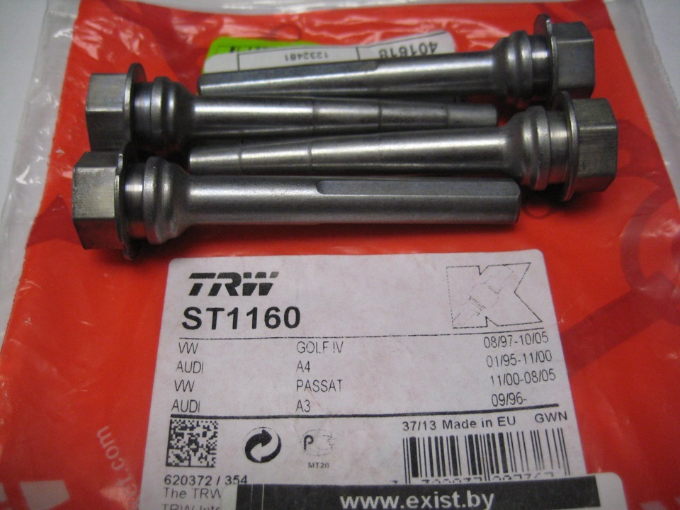

Привет. Подскажи, trw SP9896, что у тебя на фото, я правильно понял, они и на б5 подходят?
нет, на, 5 надо брать 2 комплекта st1160 и ставить те что без ступенек
Извини, что надоедаю, а что значит без ступенек? Тот номер, что ты дал, как и ориг, с гранями, если ты об этом. Я в этом деле вобще не силен, просвети, если не сложно. Может это поможет, сегодня обнаружил, что съело колодки на правом заднем, вскрытие показало, что нижнюю направляйку закусывает, думаю заменить, по каталогам бъется только целиком скоба, вот и решил спросить человека знающего, по твоим постам перебирал перед :)
загуглите картинку их

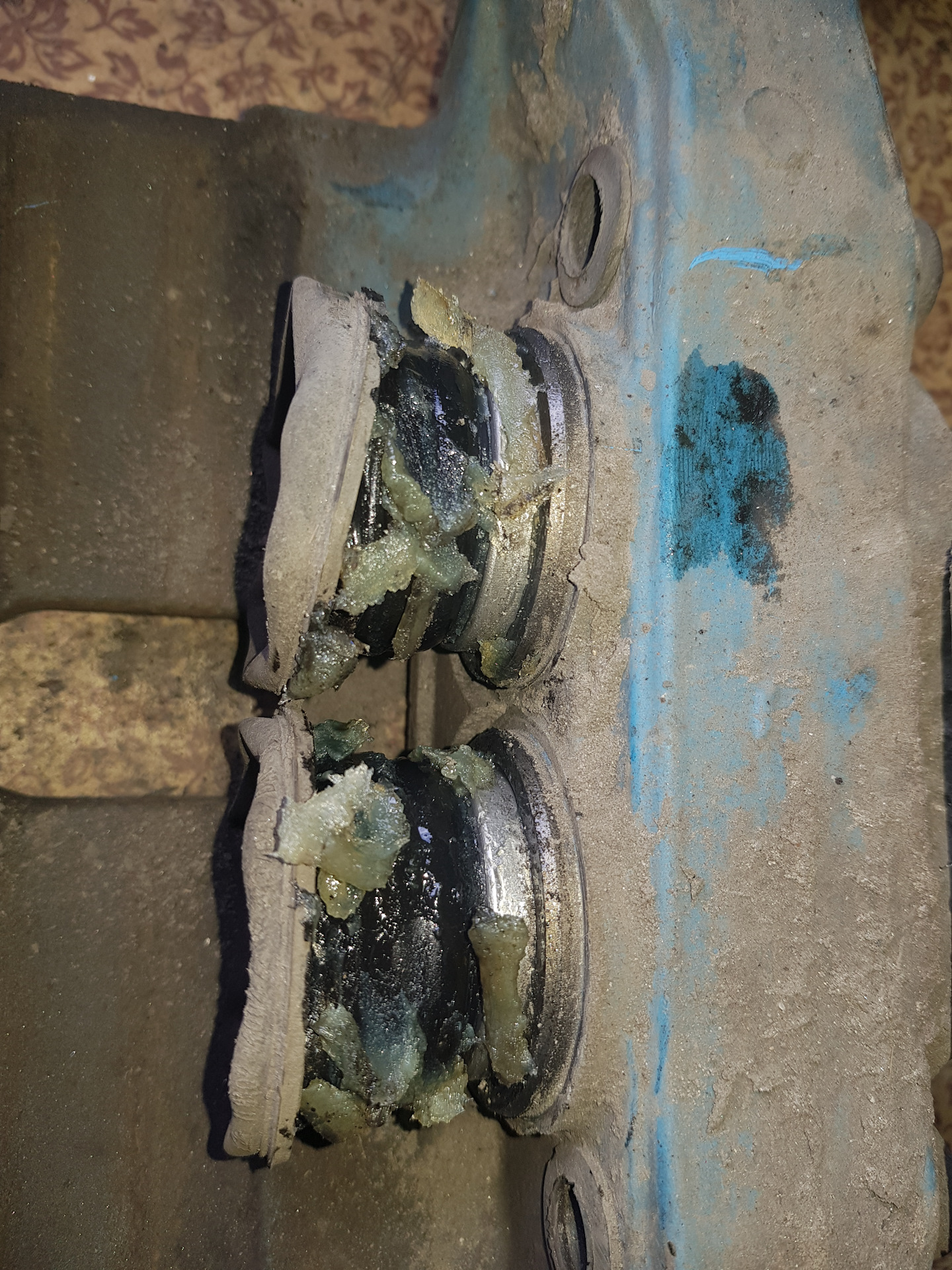

Привет. Сколько нужно выдавить смазки ate03990205112 на один поршень ? Если можешь, ну к примеру 0,5 сантиметра или сантиметр из тюбика.
Смазать тонким слоем, не так как тут

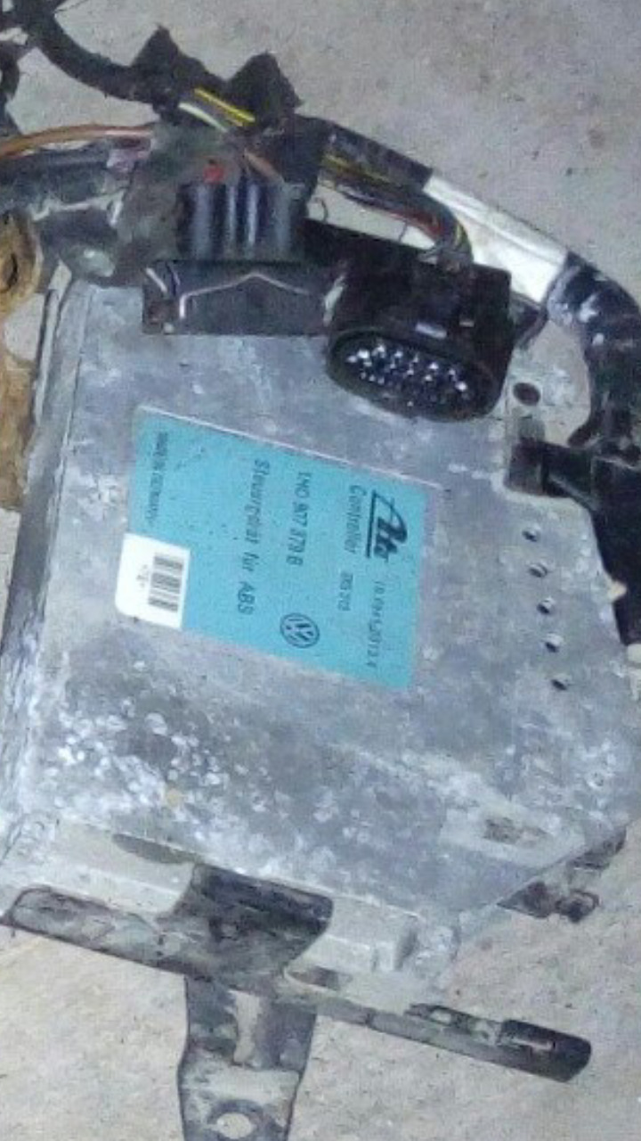

Давай фото абс. Там было 3 варианта, мк2, мк4, мк20. Последний без колдуна
Docent86
От толика первого
Мк4. Он с колдуном
А колдун обычный подойдёт или свой нужен?
Docent86
У меня просто солянка. Перед от б4 пасика зад диски и абс от сеата
Так у толедо тормозная система один в один гольф

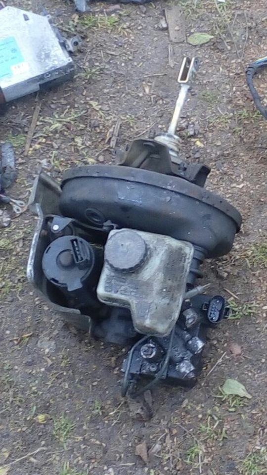

Такой вопрос. Нужен ли колдун если стоят 256-е и диски сзади и АБС?
Смотря какая абс, на всех авто с 256 сзади стоит MK20, и она не требует колдуна
Просто у меня абс на джетте от толледы 1 с вакумником. И хз ставить ли колдун

Подскажи из-за чего могло погнуть (одну) новую направляющую TRW . Поставил старую год уже езжу все норм, износ колодок (был и сейчас) равномерный.

Подскажите, у меня на скобах написано 32323538/2, есть колодки по номеру 357 698 151 A
и при совмещении их со скобами получается такая картина
pp.vk.me/c637717/v637717063/7f66/N79DIUuXn8k.jpg
т.е. колодка не влезает в направляющие :( Проблема в том что в каталогах этот номер не бьется, может есть какие мысли?

На моё поршне прям на по краю зеркала, в месте где пыльник одевается на поршень, есть раковины. Видать чем то ковыряли там. Критично ли это или можно его на место ставить? Если поршень полность утопить в суппорт, то может быть о манжету эти раковины будут цеплять. Само зеркало поршня в отличном состоянии
привет! есть.

и еще, извиняюсь. нужно будет менять суппорта? и что вообще нужно менять что бы перейти на вентилируемые?
скобы и диски
Спасибо
и еще вопрос. нужно будет только скобы купить и диски вентилируемые, что бы поставить вентилируемые диски? если 280 под мой диск 14 не влезет то 256 оставлю.
Не влезут, максимум что влезет в 14 это 256/22

TRW BHN317 — от такого, например?
У всех диаметров или производителей одинаковая?
Girling/Lucas естественно одного диаметра;)
За диаметр спасибо, а то начал уже всё подряд шерстить.
