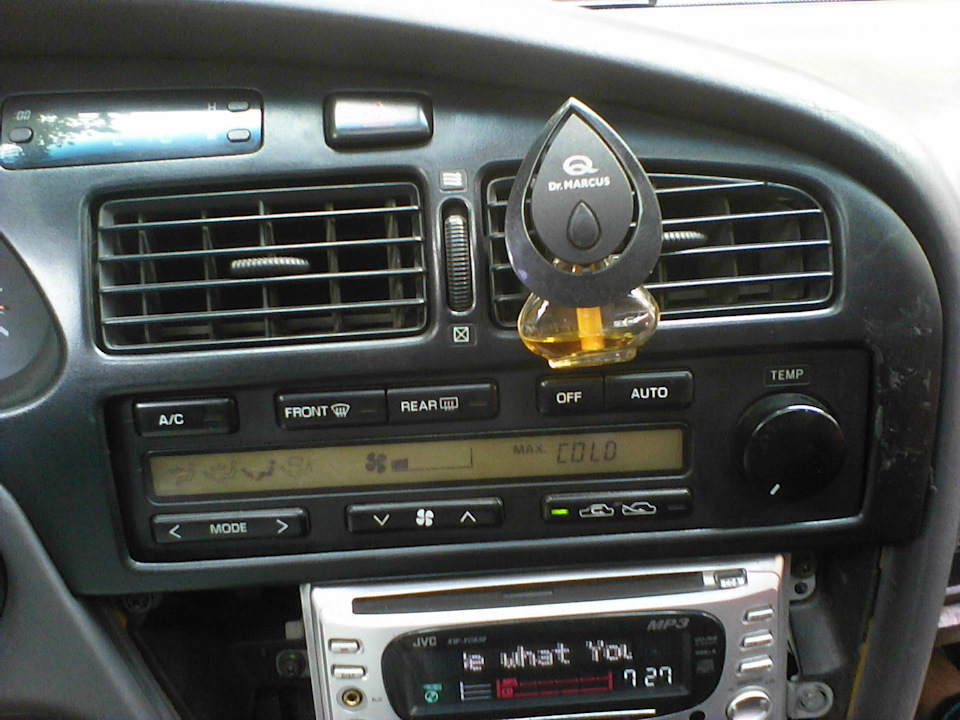

А конечный результат? Как оно в все выглядит?
Все еще не совсем закончено, но смотрится это так
Здорово получилось!
