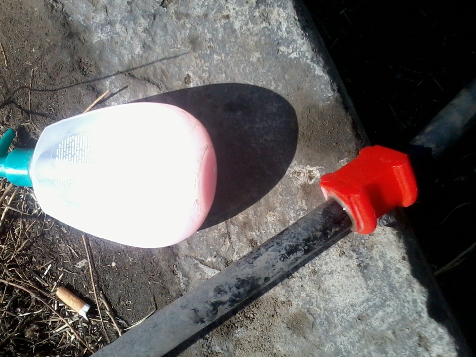

Скажу сразу: используйте много смазки, которая высохнув не оставит следов. Я использовал жидкое мыло.
Засада №1
Как не имея специального инструмента запрессовать маленькую втулочку в рычаг.
Засада №2
Как "провести" полиуритановую втулку по такой кривой штанге стабилизатора.
Как это не странно звучит: чем более кривое место, тем проще проводить. Наливаем смазку и вращательными движениями проводим втулку на место.
