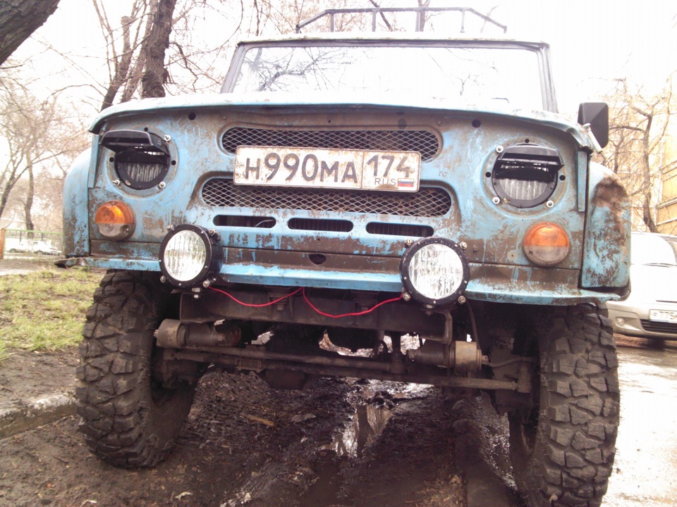

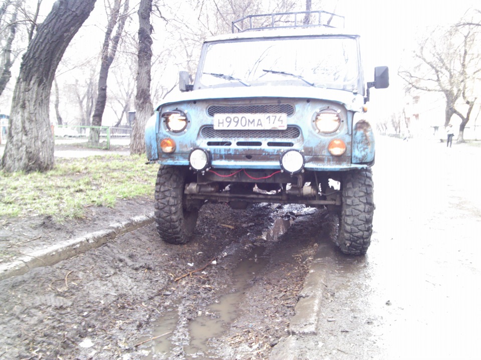

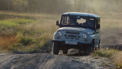

Вживил танковые фары вместо родных. Светят в общем неплохо, встречку не слепят. Есть возможность регулировки. Теперь у Зверика укуренный вид)

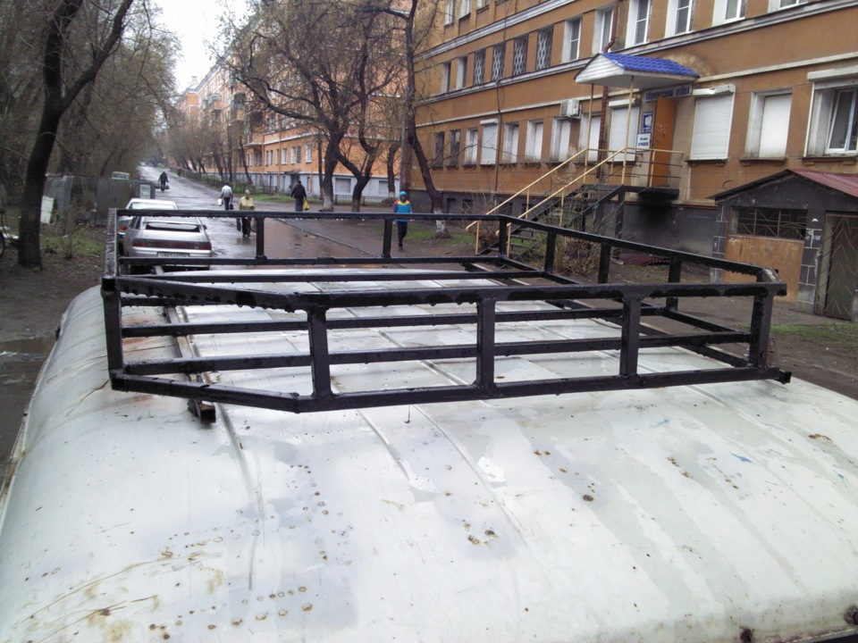

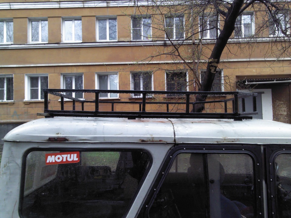

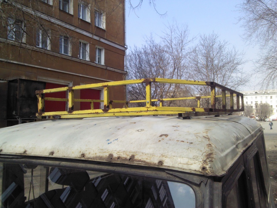

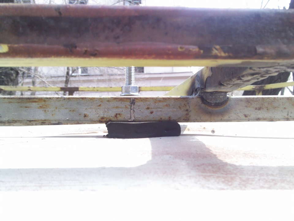

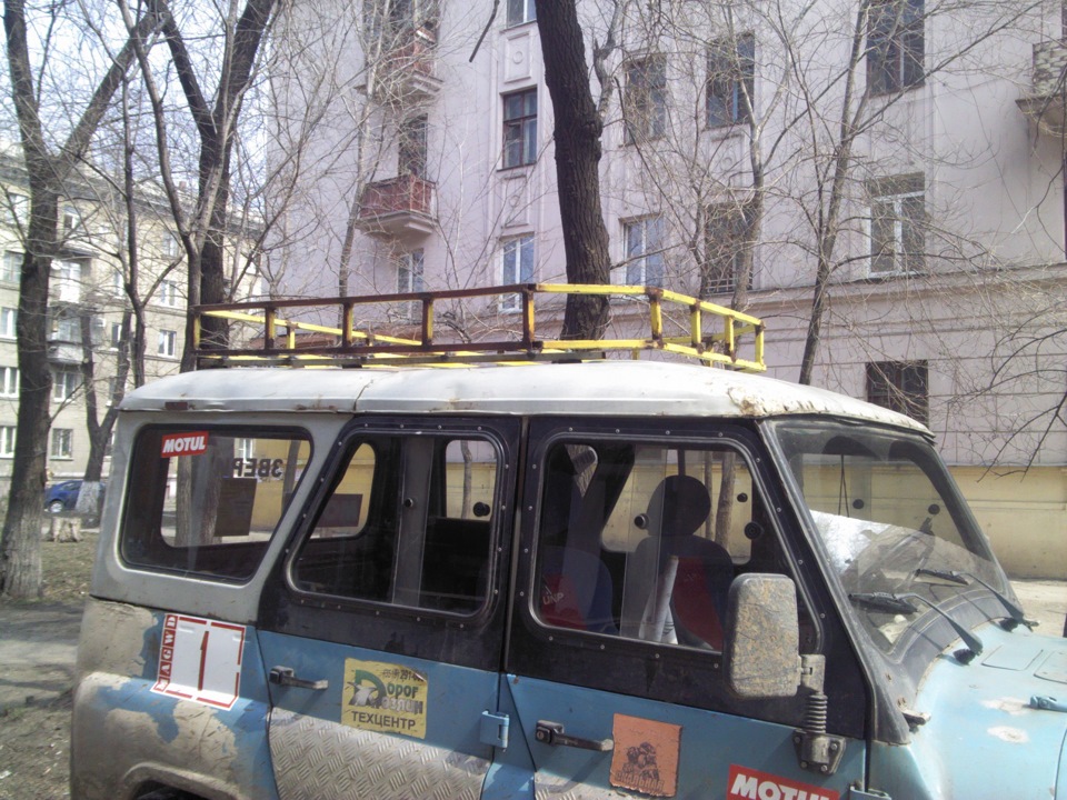

Багажник был уменьшен по высоте, проварен и покрашен. Прикрутил к крыше шпильками на 8, через кубики из транспортерной ленты. Шпильки пустил через лонжероны крыши и промазал герметиком.
