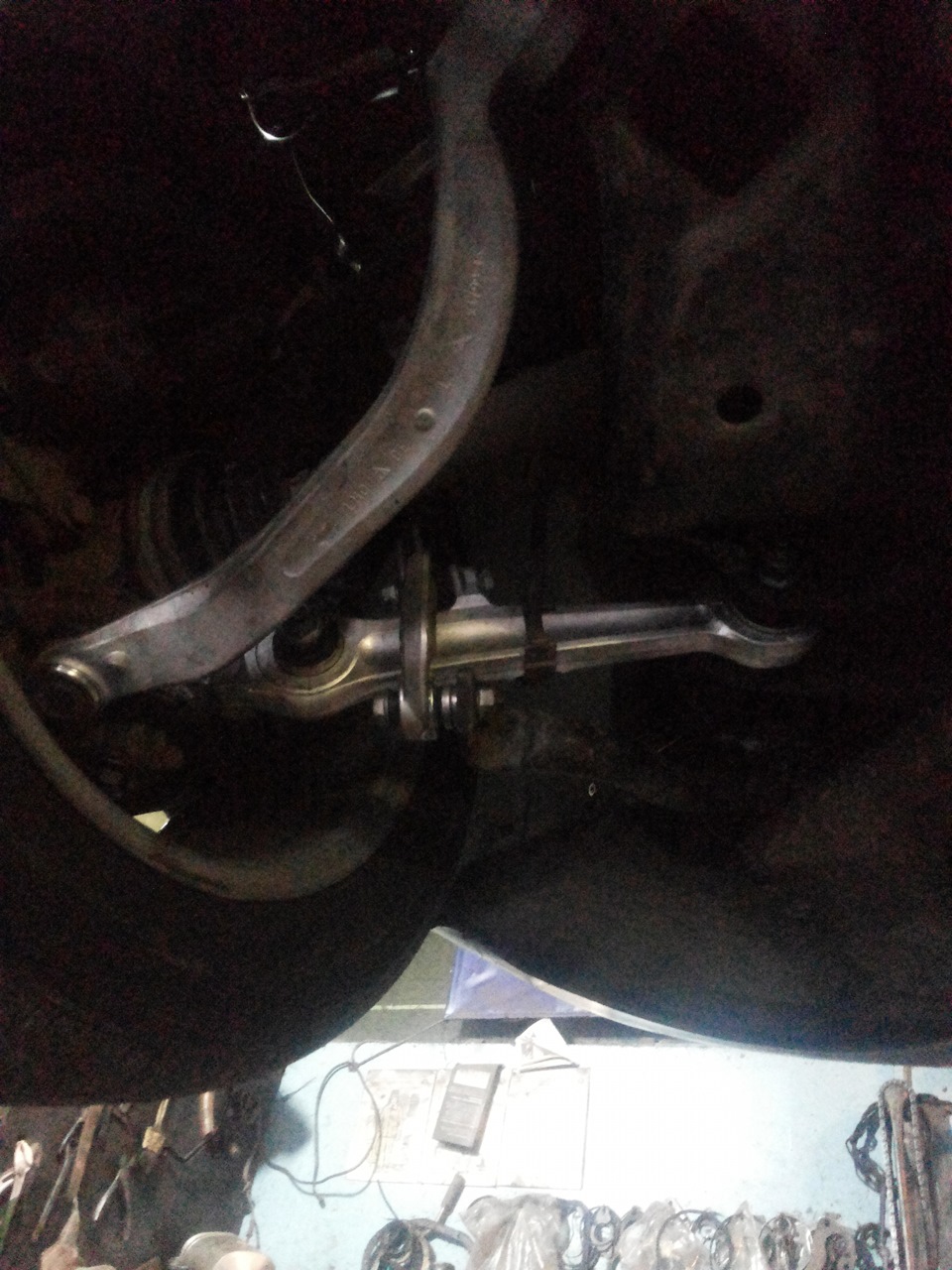

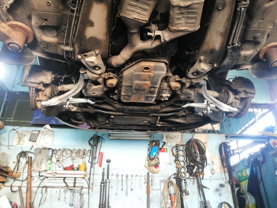

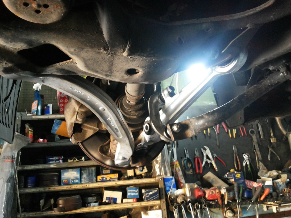

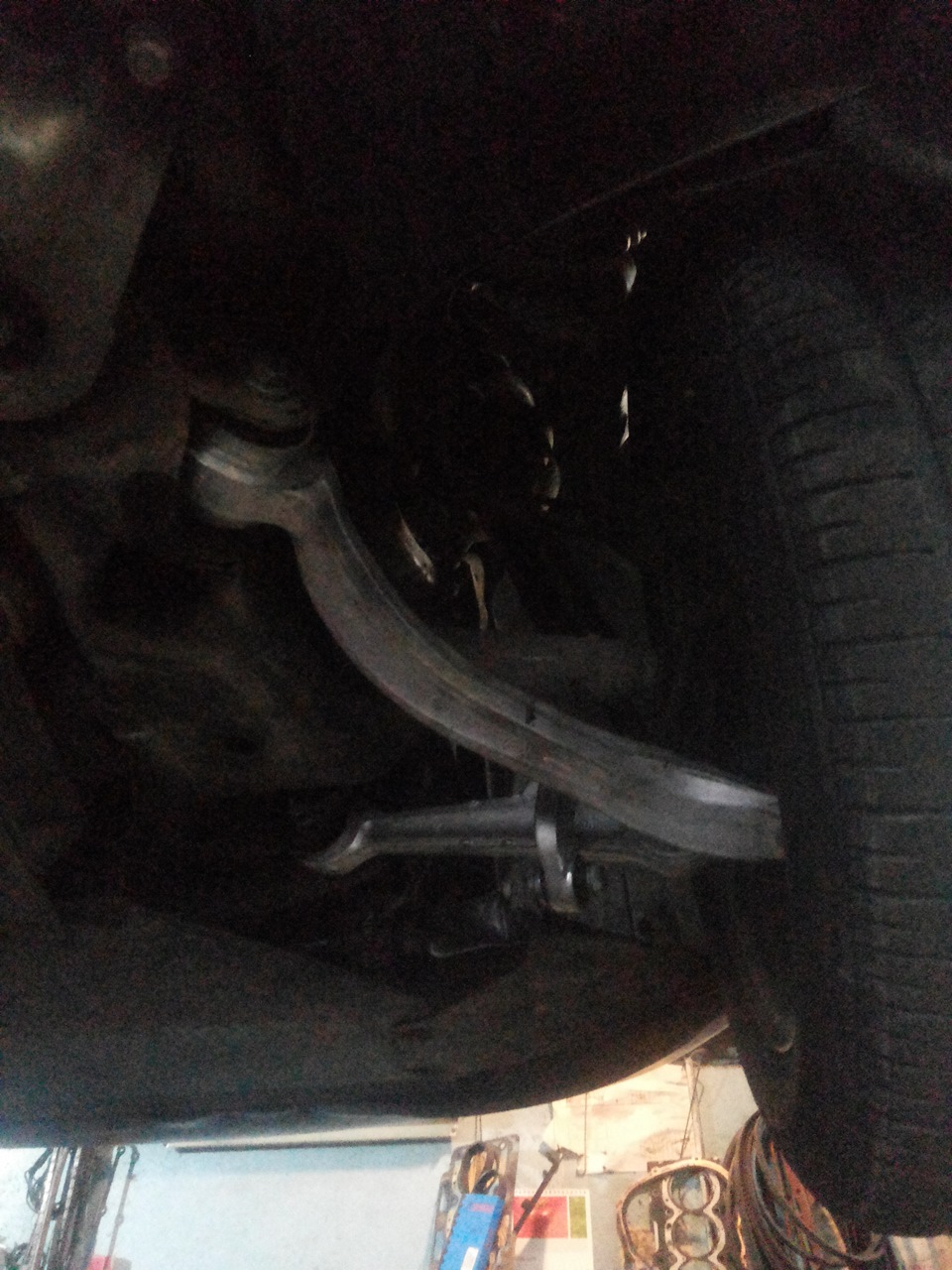

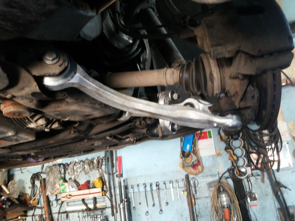

А так же наконец то была полностью пересыпана ходовка по морде и частями по заду и соответственно сделан развал. Теперь тихо, резво, и надёжно…
