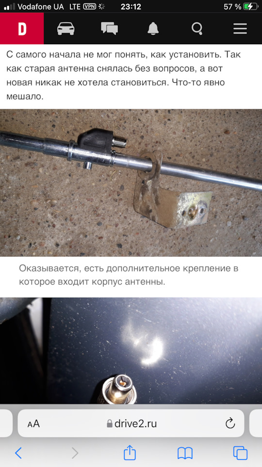

Спасибо . А в багажнике нижня часть антены крепится в какой-то кронштейн? На д2 нашёл такое фото. Номер этого кронштейна и где именно расположен не подскажешь?
Да, там кронштейн . Увы, номер не подскажу.
А можно попросить сделать фото где и как стоит этот кронштейн? У меня его нет и предстоит его ещё найти Яна разборках. Что бы была хоть фотография где им искать этот кронштейн в багажнике)))
Увы. Я избавился от антенны, когда мне год назад красили авто .
А антенну с креплением продал.
А какую альтернативу нашли антене? Нити на заднем стекле?
Штатную, в заднем стекле.
