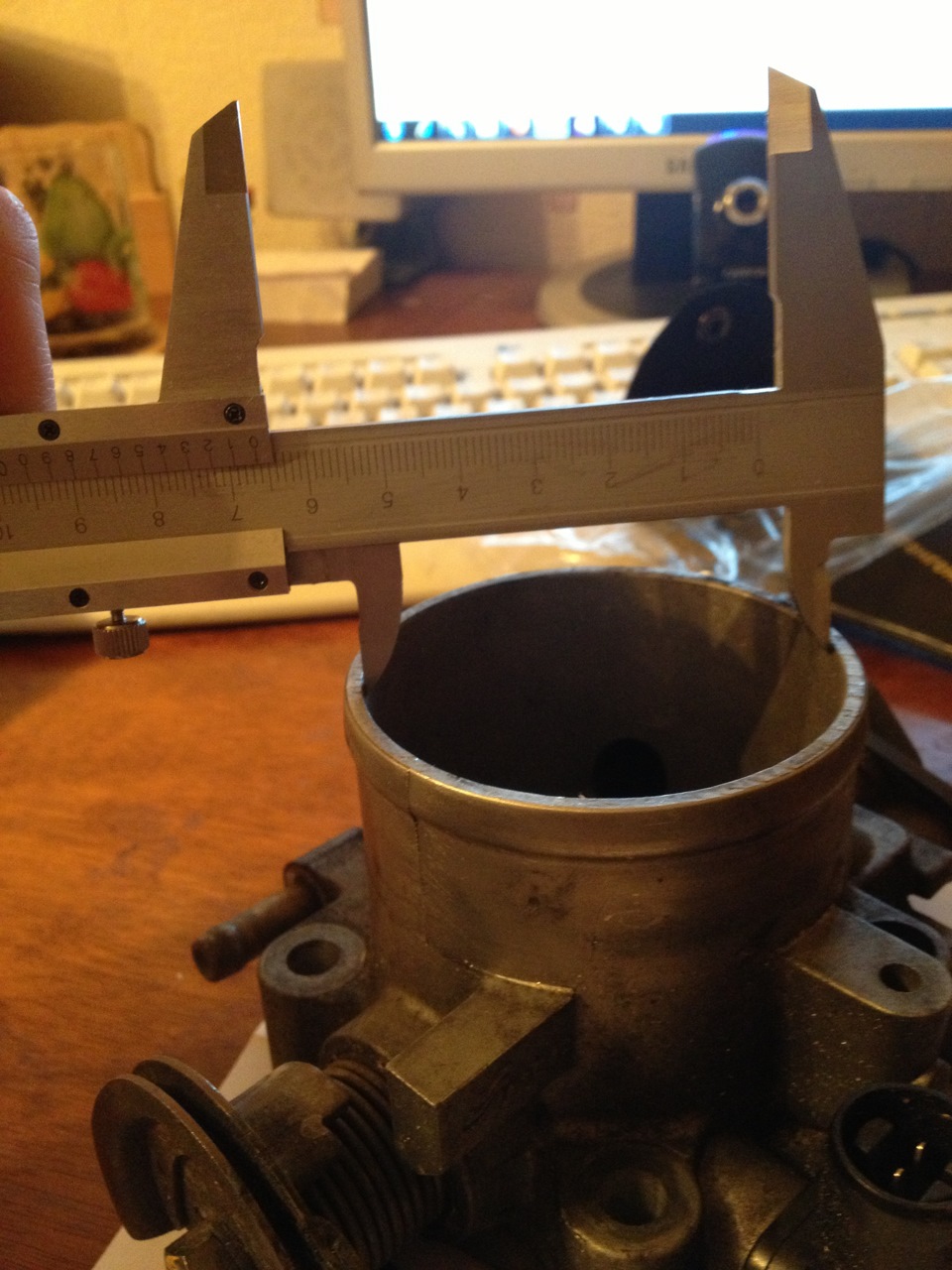

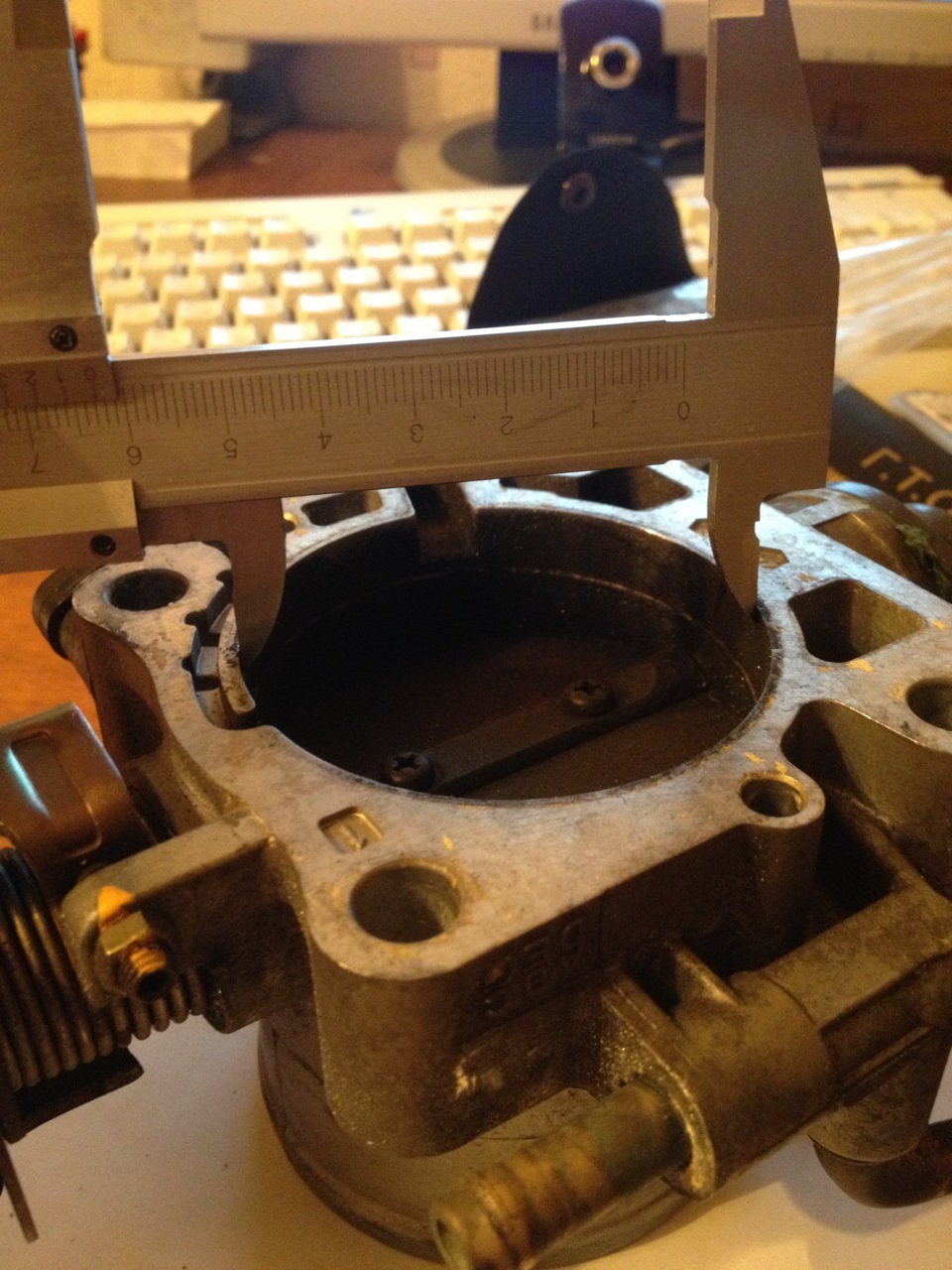

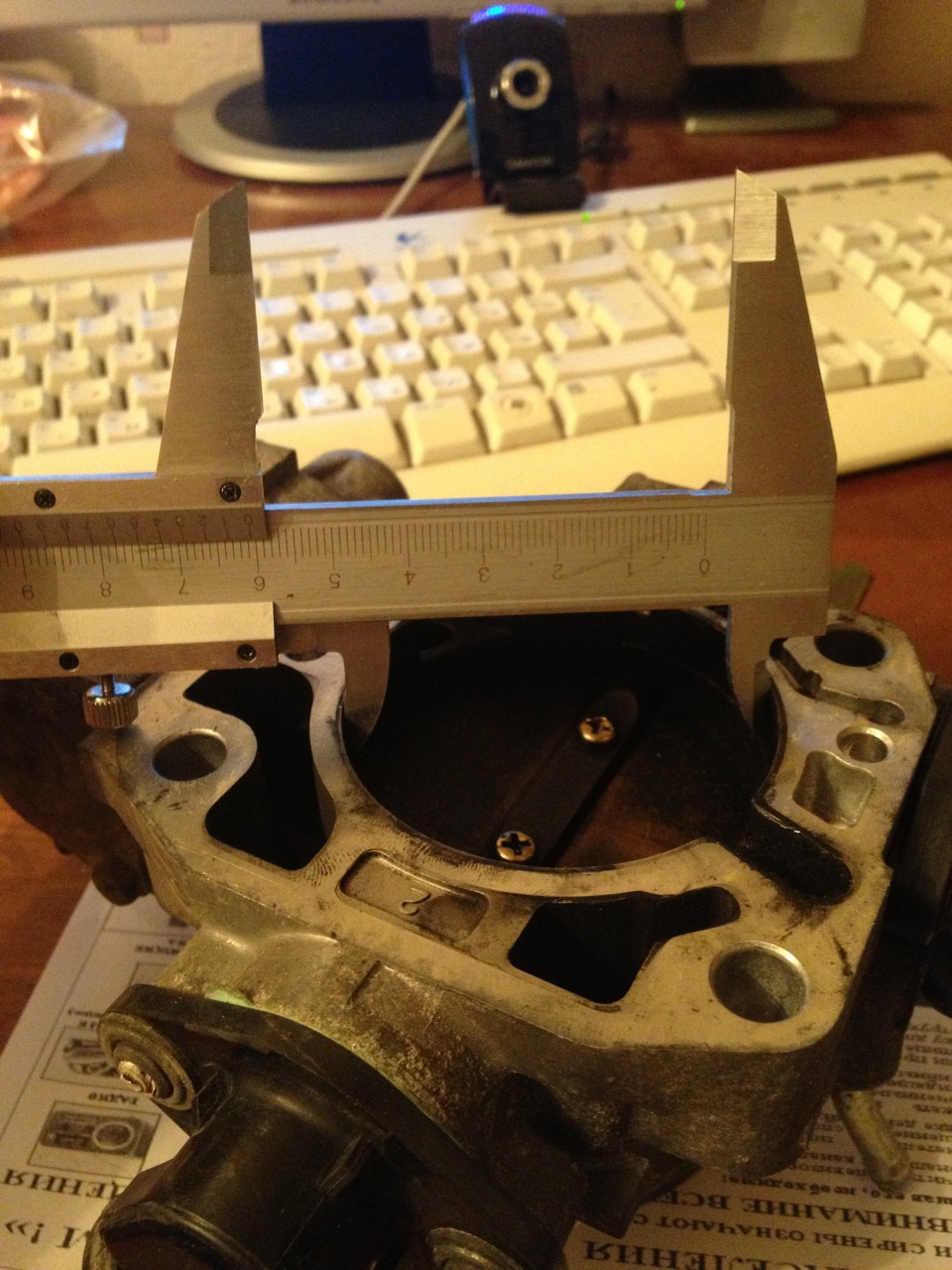

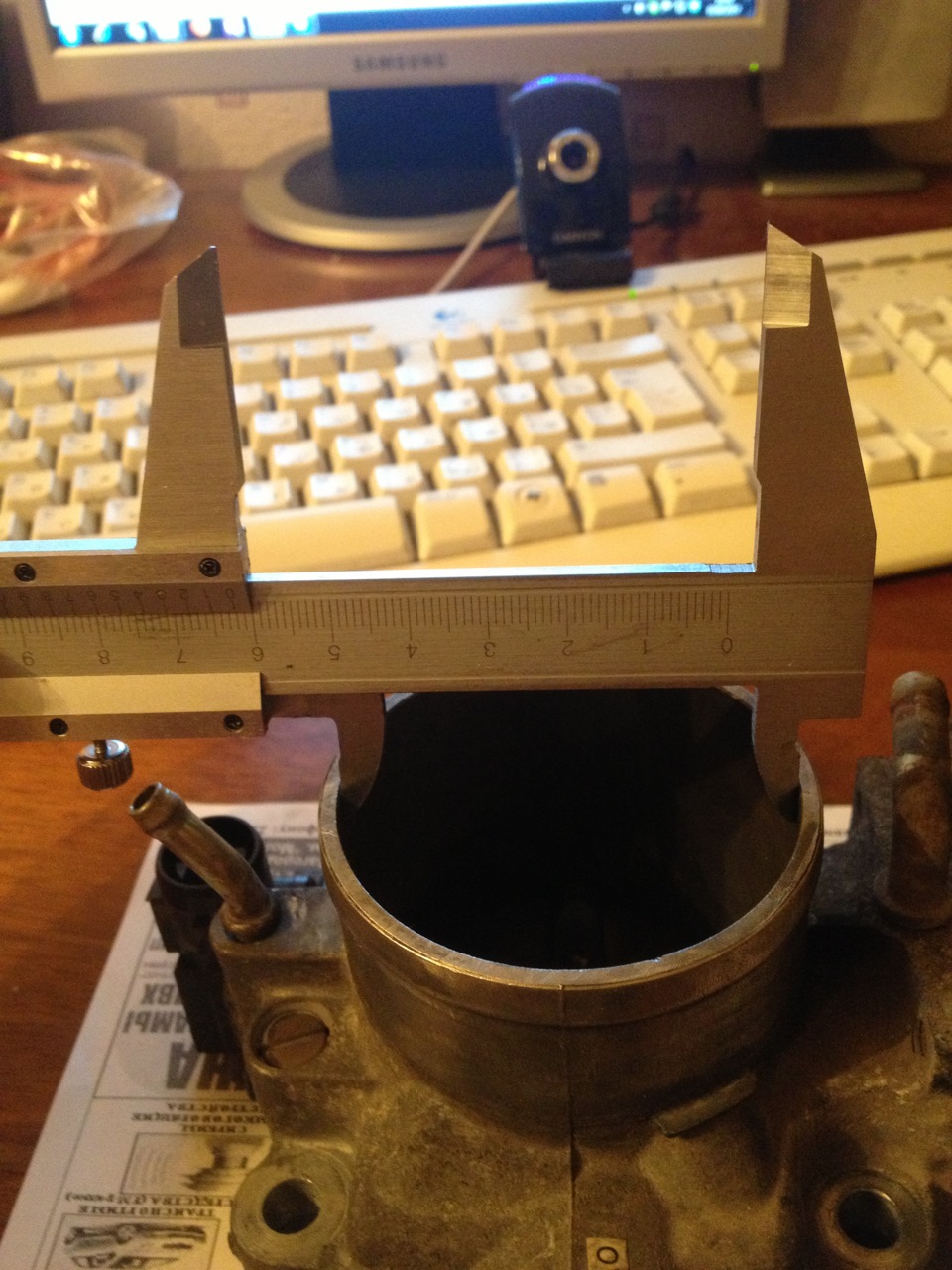

Самый основной плюс у евро-р дросселя — это его больший внутренний диаметр по сравнению со стоком, а следовательно большая пропускная способность. О размерах евро-р дросселя ходит множетсво мифов и неверных значений. Что бы из развенчать, привожу точные размеры:
Сток — h22a blacktop
Евро-р — h22a redtop

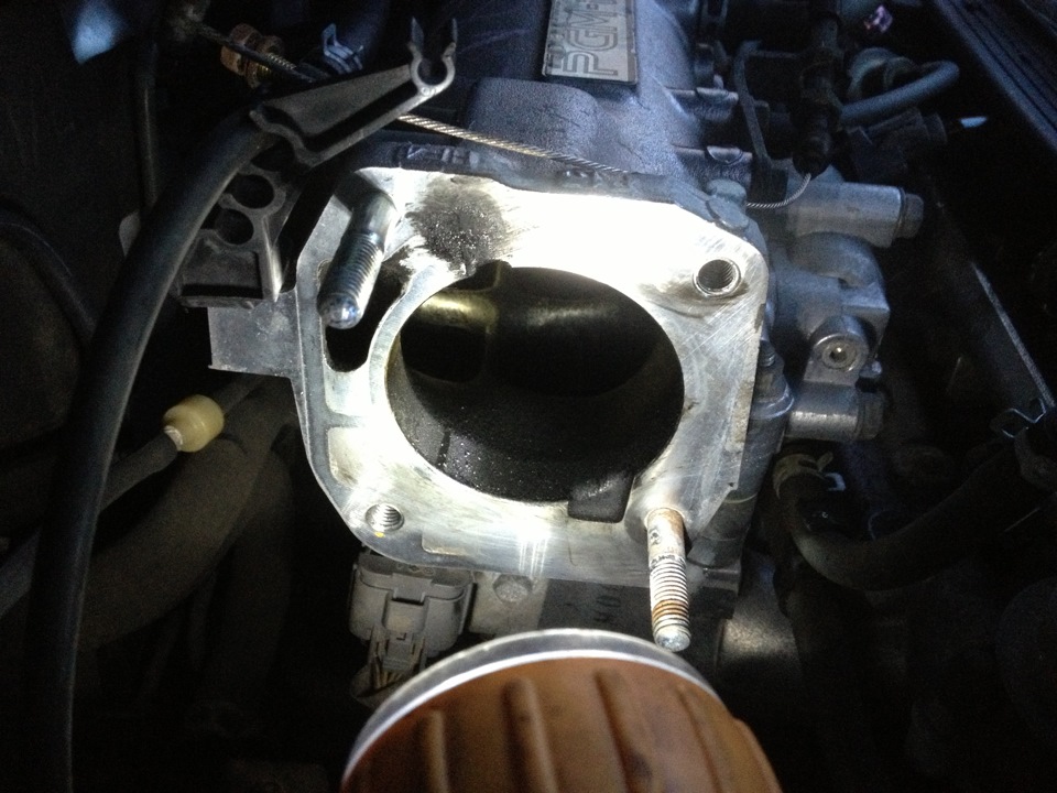

Перед установкой сначала снимаем старый дроссель, для этого:
— ослабляем хомуты впускной гофры и снимаем ее
— отсоединяем от дросселя проводку MAP-сенсора (сверху) и ДПДЗ (слева)
— снимаем патрубки с прогревочного клапана, стараясь как можно меньше пролить антифриза
— снимаем патрубок идущий от дросселя к абсорберу EVAP системы
— снимаем тросик газа
— откручиваем 2 болта и 2 гайки на 12 и аккуратно снимаем дроссель, стараясь не порвать прокладку.

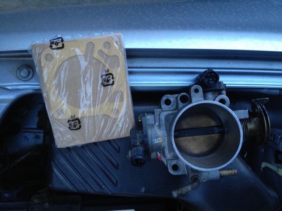

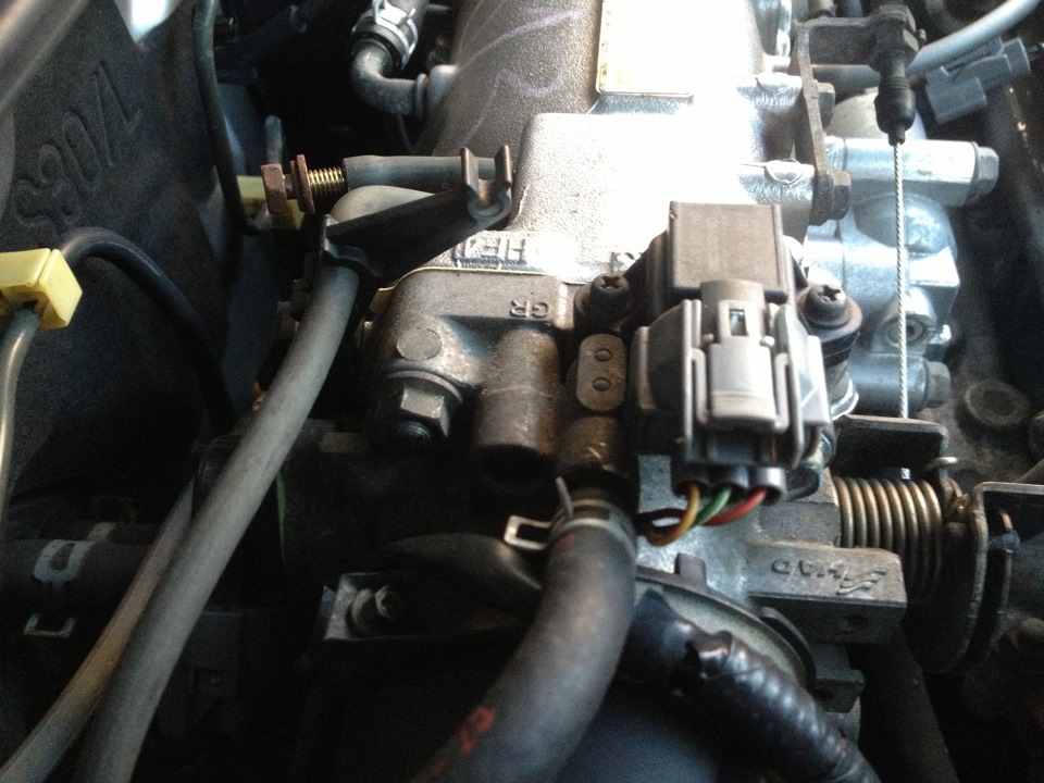

Установка евро-р дросселя происходит в обратном порядке, но с некоторыми нюансами
— стоковая прокладка не подойдет, т.к. расчитана на дроссель с прогревочным клапаном и будет пропускать вохздух в том месте. Нужно заказать от аккорда евро-р или тайп-р.
— у евро-р дросселя вместо прогревочного клапана просто две трубки, на которые и можно одеть патрубки, подключенные в стоке к прогревочному клапану. Внимание, длины одного патрубка не хватает! вернее хватает, но с ОЧЕНЬ большим натягом. Я удлинил его с помощью металлической трубки и еще одного короткого патрубка. На днях заменю эту стремную конструкцию на один длинный патрубок.
— На евро-р дросселе нет штуцера, к которому можно присоединить патрубок от абсорбера системы EVAP.
В двух словах, EVAP это система улавливания паров бензина, предназначена для предотвращения утечки паров бензина в атмосферу. Пары образуются при нагреве бензина в топливном баке, а также при пониженном атмосферном давлении. Пары бензина аккумулируются в системе, при запуске двигателя выводятся во впускной коллектор и сжигаются в двигателе. Подробнее про EVAP можно прочитать вот здесь . Вообщем это экологического штука, которую будто как и EGR можно удалить из машины. Однако одновременно с улавливанием паров бензина EVAP стравливает излишнее давление в бензобаке, а этого лишаться уже не хотелось.
На впускном коллекторе у меня есть свободный штуцер и у меня была мысль туда и присоединить патрубок вместо дросселя. Оказалось патрубок большего диаметра, чем штуцер в коллеткоре, и я временно заглушил его болтом. А сегодня утром вместе с Dmut практически полностью разобрались как работает EVAP. И оказалось, что было бессмысленно подключать данный патрубок в коллектор. Дело в том, что от абсорбера идет два патрубка на впуск, один прямо в коллектор, другой в дроссель до заслонки, и именно за счет разницы в разряжении происходит вентиляция паров бензина из абсорбера. Подключение обоих патрубков в коллектор вентиляцию точно не улучшили бы. Вобщем буду патрубок заводить во впускную гофру, так будет и правильнее, и полезнее.
