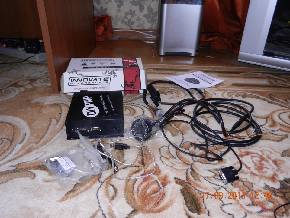

И так мозг почти уже собран Скоро установка
Спасибо большое JustNsk, за помощь в сборки так как сам бы не осилил, я не дружу с паяльником))), ну не прошло все легко и сразу, мотор завели позже видео сделаю, а так пришло убирать косяки в проводке и распиновки в данный момент все уложено в гофру пропаено и герметично.
трубочка на Дад)) через тройник
Ну и доработка чисов (размещение ШК)

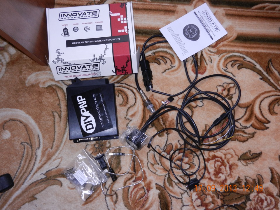

DIYPNP Bosch 55pin Unassembled Kit $430.00
DIYPNP Upgrade: BIP373 Ignition Module and Heatsink Kit $9.80 *2 =$19.60
USB to Serial Adapter — Works with TunerStudio! $22.50
Итого $472,1 *33= 15580р
Комплект лямбды Innovate MTX-L gauge — sensor — controller — 3844 $199.00
С лямбдой $671.10 * 33 = 22150р
Доставка United States Postal Service (1 x 5.05lbs) (Express Mail International) $74,5
Итого с доставкой $745,6 * 33 = 24605р
плюс сборка и лецензия на программу 4900руб
30 рэ короче, да?!а становится всё на родной разъем мотроновский?
да, ну остальное завит уже от того что хочешь…

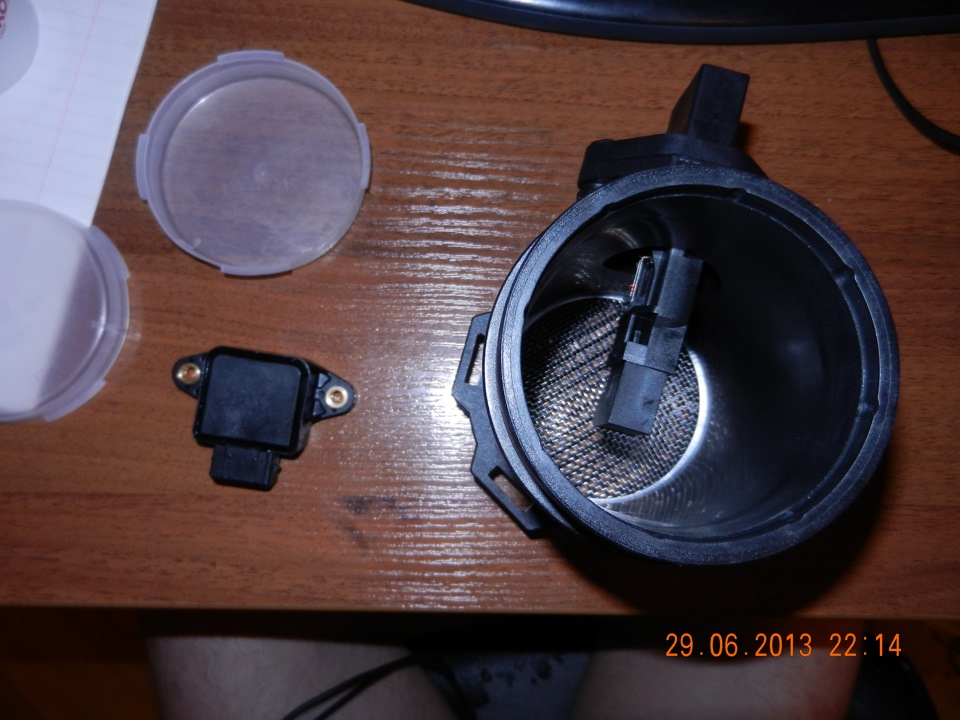

MAF ? wtf… не феншуй.
Скоро буду дуть, пора уже переходить на современный, он с62 .
да и старый уже требует внимания … и он считывает рассход воздуха далеко не идеально))

+ у меня встроенный в мозг дад
