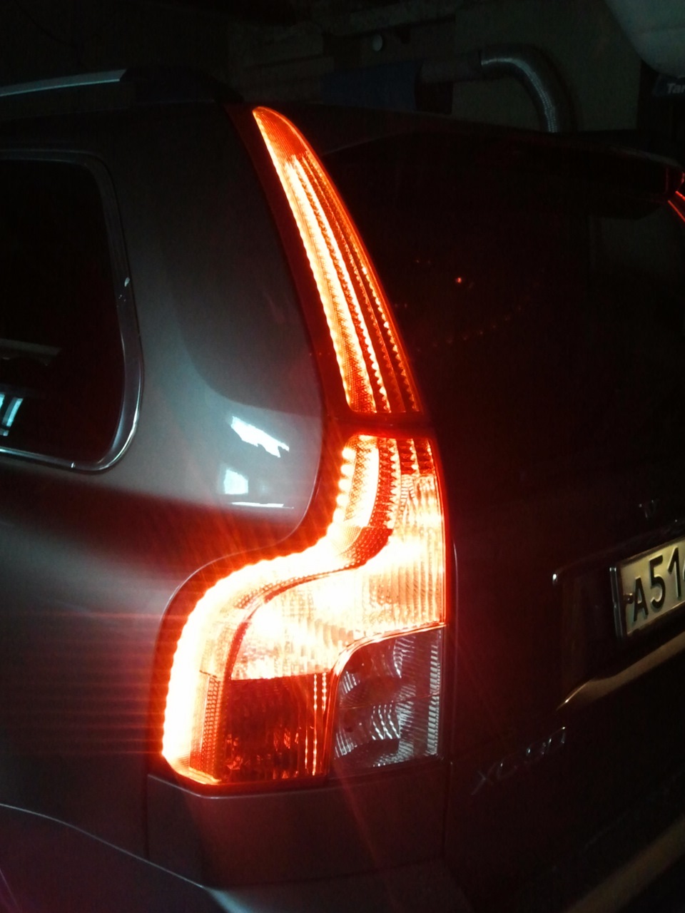

Диодный свет в задние фонари хотел еще до приобретения авто.
Нарыл в нете ребят которые ставят за 15 р. Но что то не как.
Просматривая страницы ДРАЙВА обнаружил Jeka50 который сам произвел установку.
В принципе, благодаря Jeka50 я это и сделал.

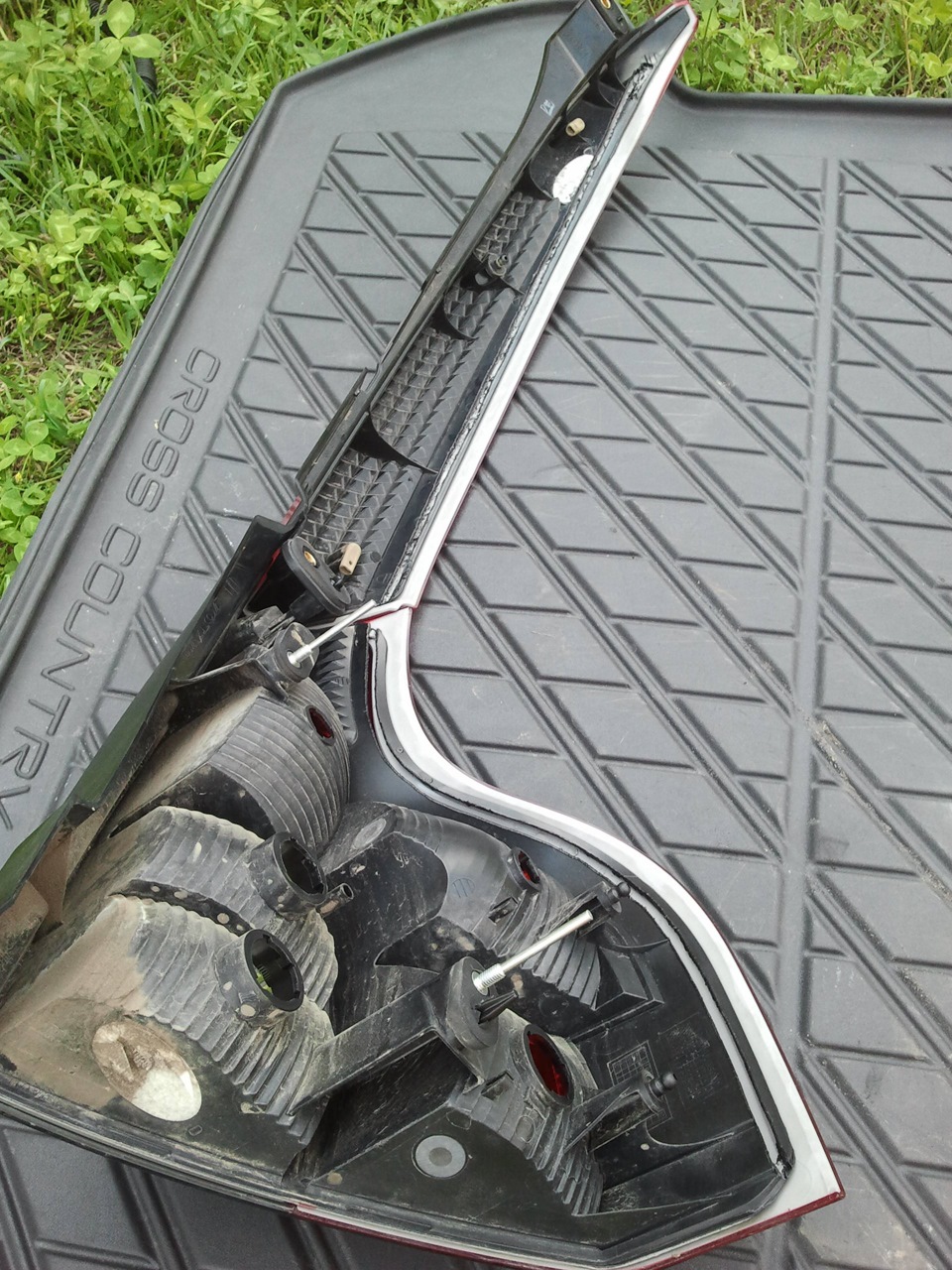

Что было необходимо:
— 2 метра дидной белой ленты;
— 1 метр проводки (красный, черный) с термоусадкой;
— выжигательный аппарат (2 запасных элемента);

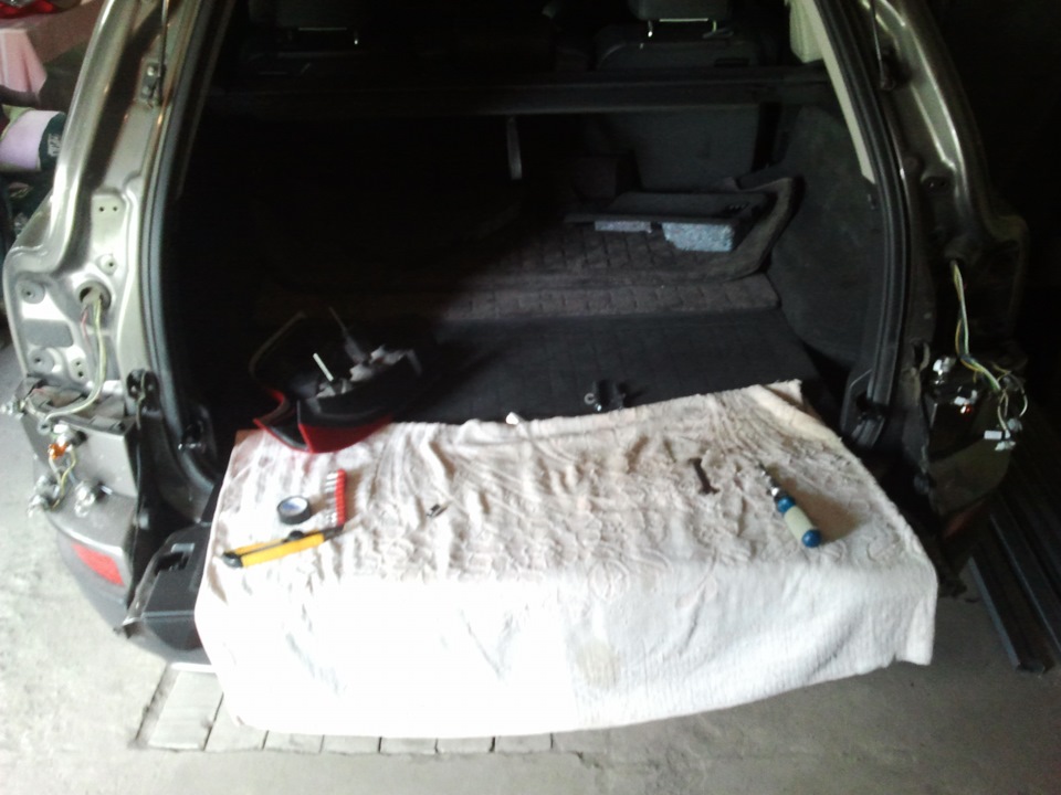

— паяльник точечный;
— клеевой пистолет (2 стержня);

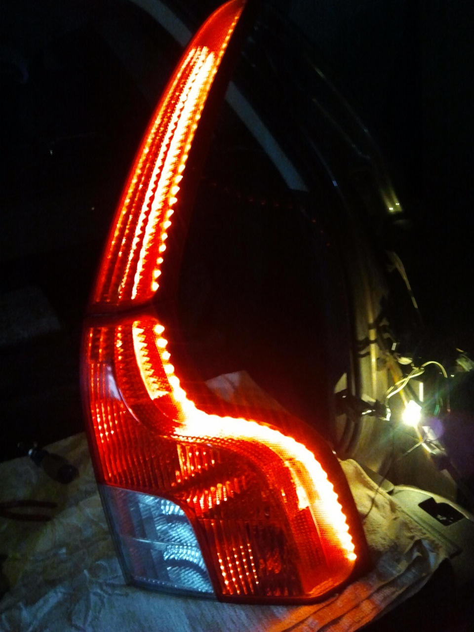

Мастерил в гараже. Выжигал на улице, т.к. от паленного пластика, в лицо, можно отравиться.

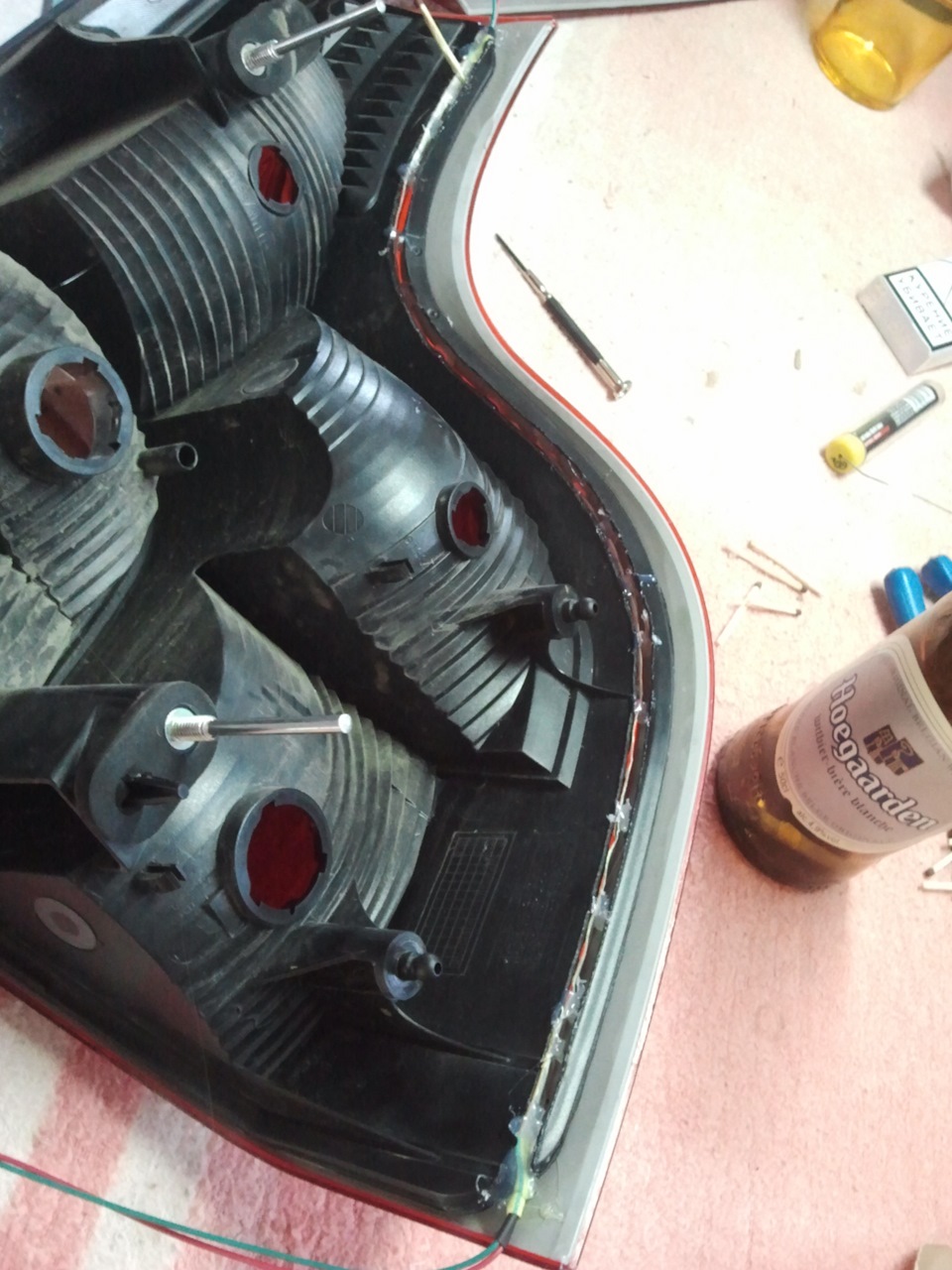

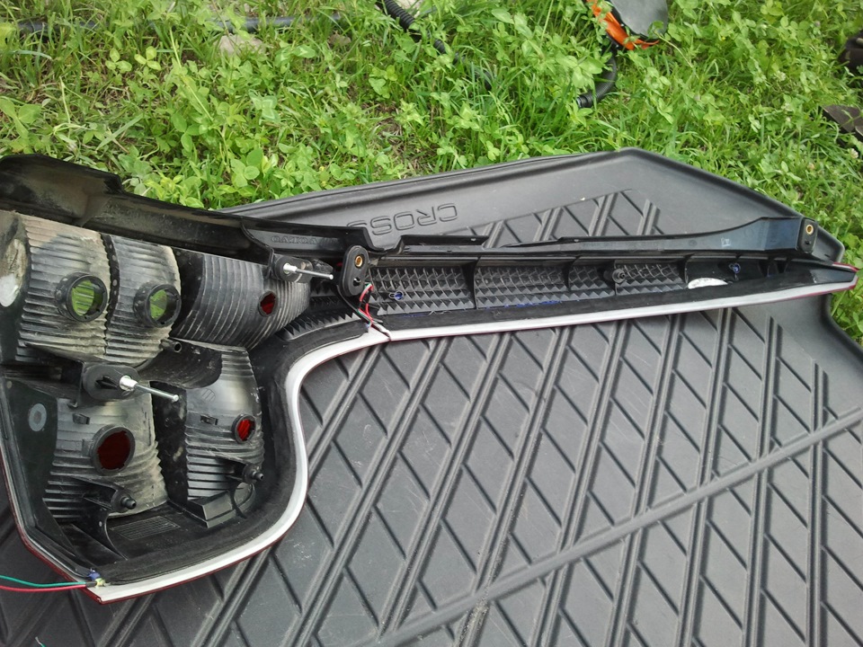

Обманки тяжело вырезаются, диоды ставить легко.
Основной стоп вырезаются легко, но диоды ставить очень сложно (проваливаются, криво становятся и т.д.); руки сломал;

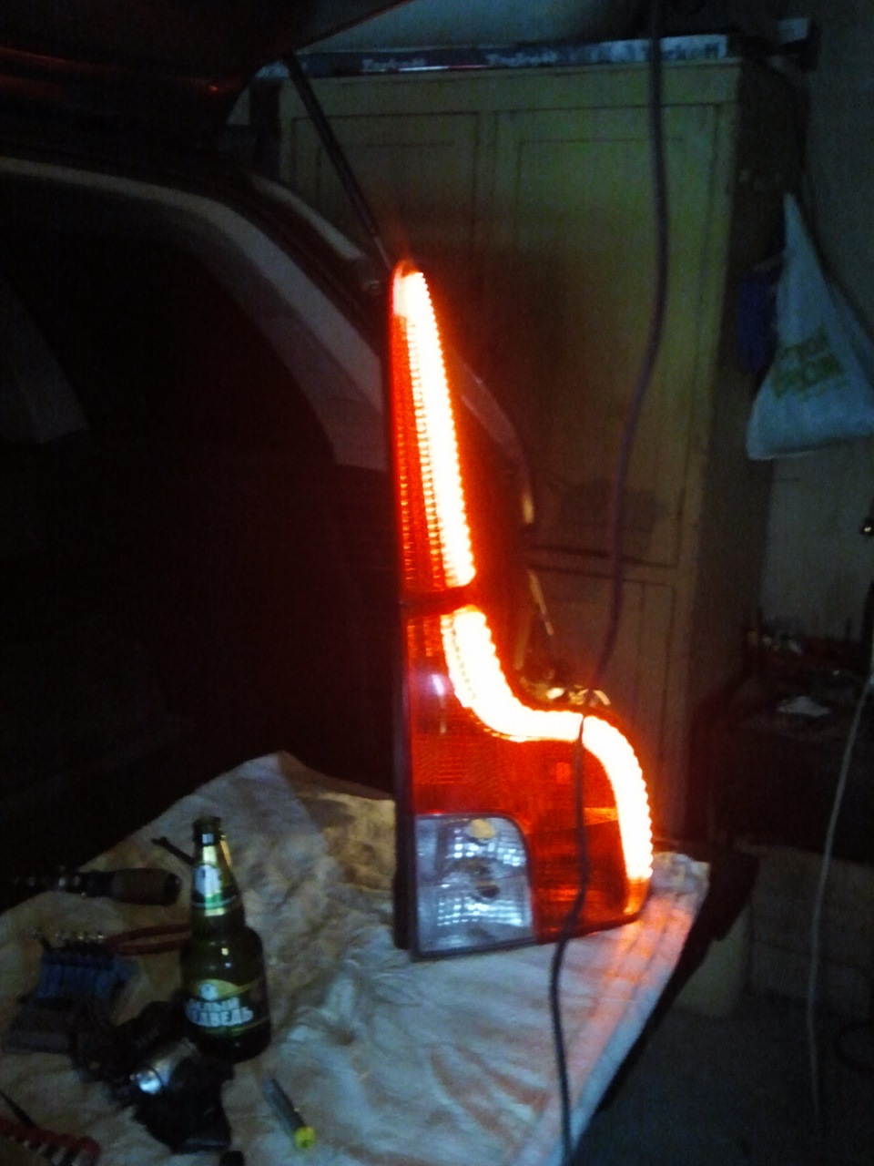

После припайки проводов и точечного запаивания пистолетом каждую деталь проверял отдельно.
Ленты запаял одну к другой и к одному из габаритов.
Закрыл все это тряпочной изолентой.

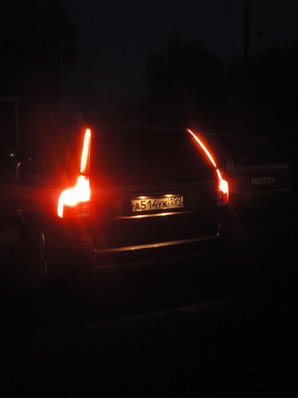

Когда все собрал и установил, эмоций было, словами не передать.
Получилось реально круто. И колхозом не пахнет.

получается, делал дырки сбоку в фонарях и утопал в них?
Да. Но есть на просторах драйва вариант по лучше. Две дырочки (вверху и внизу) и протягиваешь.
ленту? и натягиваеш!
