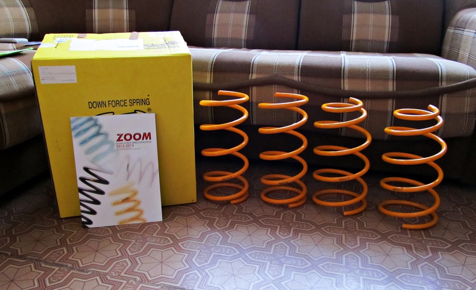

Когда дело дошло до ремонта подвески, то возникли некоторые проблемы с покупкой новых пружин. Оригинал стоят очень дорого и к тому же в планах сделать умеренное занижение, поэтому этот вариант сразу отпал. Но тот, кто ищет, тот всегда находит. И в результате я приобрёл пружины фирмы "Zoom" с занижением переда 35-40 мм, зада 30-35 мм. Довольный был как слон. Новые заниженные пружины из Японии, да и к тому же по разумной цене, всё как надо. В поиске заниженных пружин мне помог Jerar.
К счастью с амортизаторами было всё намного проще. Полазил пару дней по сайтам, форумам, взвесил все "ЗА" и "ПРОТИВ" и приобрёл "KYB Excel-G". Надеюсь, что с выбором не ошибся.
Передние амортизаторы "KYB Excel-G" 365076, задние "KYB Excel-G" 343036</b>.

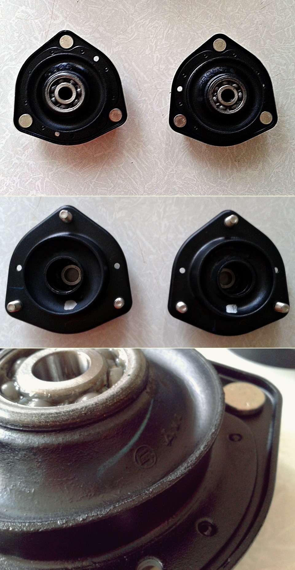

Так же были куплены оригинальные опоры амортизаторов "Toyota" 48609-22010

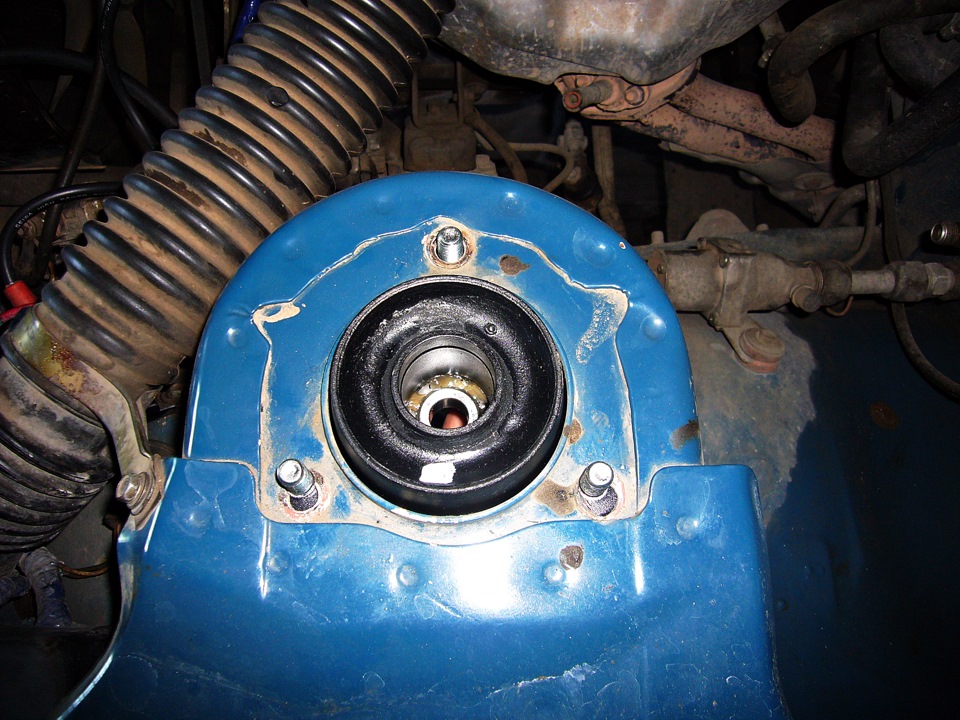

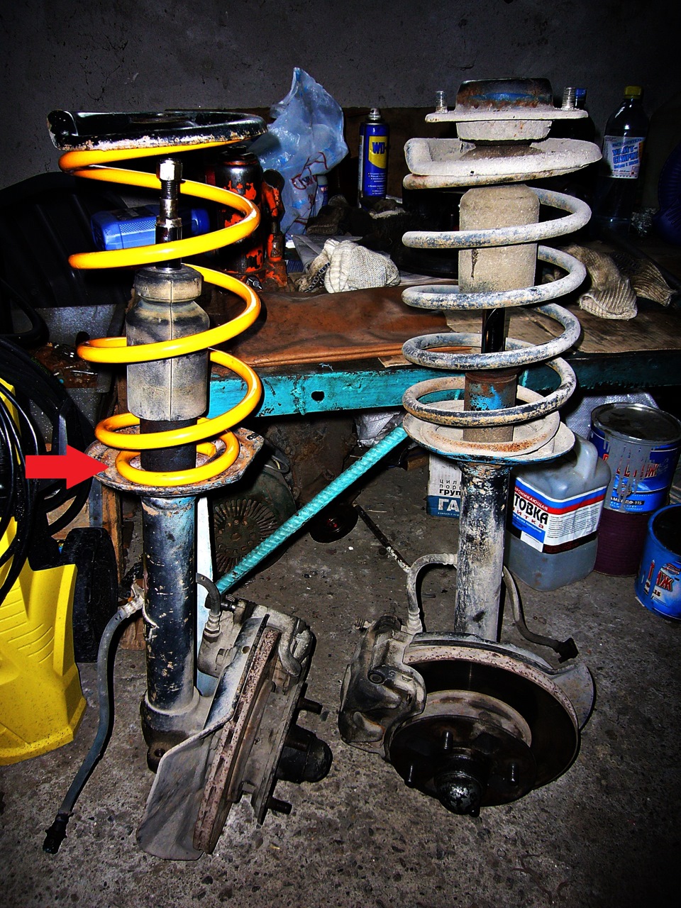

Руки так и чесались установить заниженные пружины, чтобы увидеть, как будет выглядеть автомобиль. Но оказалось не всё так просто. Дело в том, что на момент покупки на Самурае не было передних родных стоек. Предыдущий владелец каким-то образом хотел впихнуть переднюю подвеску от "Москвича-2141". Чтобы поставить его на ход, Папа позаимствовал их от маркообразных постарше. Так как стойки были не родные, то и опоры амортизаторов соответственно тоже. Поэтому ему пришлось немного распилить отверстия под шпильки

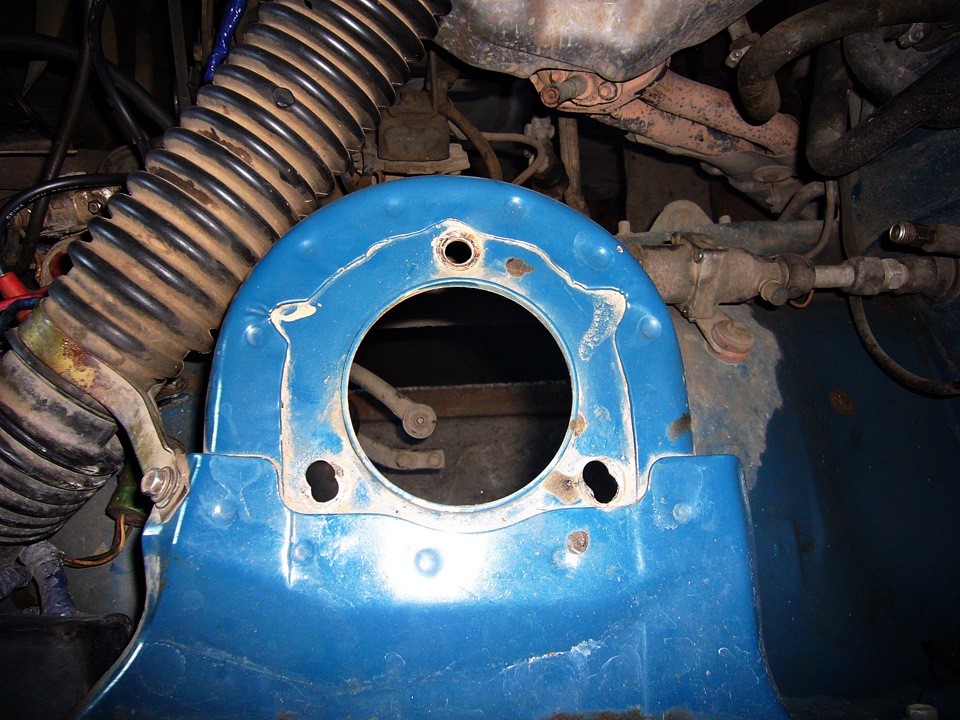

Оригинальные опоры амортизаторов идеально встали в родные отверстия, поэтому хотелось бы вернуть стоковое посадочное место.
Далее возникла проблема с установкой пружин. Верхняя чашка села идеально, а вот нижняя оказалась слишком широкая. Из-за этого пружина болтается.
И что с этим делать, совсем не знаю. Либо как-то закреплять пружину, либо искать подходящую стойку. Новых стоек на exist нет в наличии.

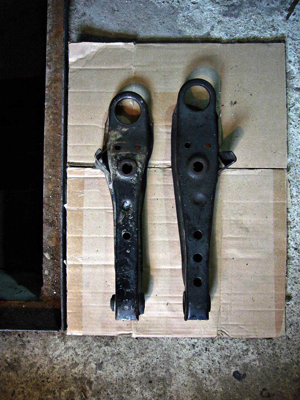

Но это ещё не все неприятности. Далее возникла проблема с передними рычагами. Шаровые опоры оказались убитыми. От них и был посторонний стук в передней части при езде по неровностям. Но нам кажется, что и посадочное место в рычагах тоже изношено, а для шаровой опоры это очень плохо. У меня есть рычаги от маркообразных постарше, вроде от 60-го кузова, но стоит их ставить или нет, даже не знаю.
Поэтому друзья марководы 30/40 кузова нужна Ваша помощь. И у меня к Вам возникли некоторые вопросы:
1. Где найти стойки на моего Самурая?
2. Где найти новые шаровые опоры?
3. Можно ли поставить рычаги от 60-го кузова и как это повлияет на подвеску?

Расстояние межу опорами на 60-ке не намного больше, поэтому если ставить весь комплект от 60-ки то в минус практически не уйдёшь, как я уже писал там наклон ступицы другой он то и не даст развалу уйти в минус. Скажу больше у меня стояли 61 стойки и 41 рычаги так там развал был в плюс, а это хуже для управления и повседневки чем небольшой минус, к тому же рекомендуют развал настраивать в небольшой минус (без фанатизма) т.к. в поворотах и при манёврах будет меньше жрать резину и лучше держать дорогу.

Отверстия под болты опоры стойки можешь оставить как есть, а можешь аккуратно заварить — ничего страшного.

На счет установки рычагов от 60х кузовов будет примерно вот такая картина — www.drive2.ru/cars/toyota…andron93/journal/1350162/

a.a.d-cd.net/d8cefdu-480.jpg Вот передняя родная стойка.
Если поставишь рычаг от 60-го кузова, то у тебя колеса будут домиком. Если на каждный день и аутентично- то нехорошо. Если же хочется Бозо, то в самый раз ))
То есть при установке рычагов от 60-го кузова у меня будет отрицательный развал?
А если и стойки от 60-го кузова поставить, то все равно будет отрицательный развал?
Да на первое и второе тоже… Так как расстояние между опорами на 60-м кузове больше, чем на 40-м…
А почему на этом фото у родной стойки вентилируемые тормаза, на родных стойках они же не вентилируемые!
А у тебя задние тормоза дисковые?
да дисковые!
Хм… У меня тоже, а подвеска независимая?
да независимая!
вот это фото твоей стойки a.a.d-cd.net/d8cefdu-480.jpg, а вот это фото стойки с сайта Injapan injapan.ru/auction/f130466425.html?attempt=1, injapan.ru/auction/x285935978.html, injapan.ru/auction/r103459579.html как видешь там тормозные диски не вентилируемые, да и нижняя чашка мне кажется меньше размером, чем на 60 кузове!
Рычаг похоже точно от 61 маркообразного, стойки кстати тоже на 61 смахивают т.к на родных не вентилиремые диски. Вот в моём блоге картинка 61 рычагов есть. www.drive2.ru/cars/toyota…kajdriver/journal/967418/ Могу глянуть разницу между родными стойками и 61-ми. Чёт не припоминаю чтоб нижняя чашка была уже. Кстати могу сказать точно если ставить 41 рычаги то и стойки 41 однозначно иначе развал в + уйдёт или же 61рычаг и 61 стойку колея на 4см расширится но развал правильным останется. Шаровые найти тоже реально. Если уж выбирать то на 61 хоть какие то тормоза есть родные совсем печальными будут. Если что у меня остались новые тормозные диски на 61 кузов поделюсь по себестоимости. www.drive2.ru/cars/toyota…urnal/288230376152071121/

Всё правильно Jerar говорит если стойки поставить от 30-40-ки а рычаги от 60-ки то колёса станут домиком, низ шире верх уже (минусовой развал получится). А если ставить всё от 60-ки то всё будет нормально, там разный наклон ступицы в этом то всё и дело. Шире колея хорошо скажется на управление, в пределах разумного конечно. И кстати по фотке что выложил Jerar видно что чашка на родной стойке тож большая. Я когда то давно хотел оставить родную стойку и поставить тормоза от 60-ки покрутив и повертев я понял что не получится это сделать, посадка суппортов разная, это так для размышления.
То есть если все ставить от 60 кузова, то отрицательного развала не будет?
по поводу этого h.a.d-cd.net/5g3a38s-480.jpg зажми болтами хорошенько и варить не обязательно, на стойках некоторых машин есть пропилы под развал их не кто же не заваривает!
по пружинам забей на чашки пружины не куда не денутся.
