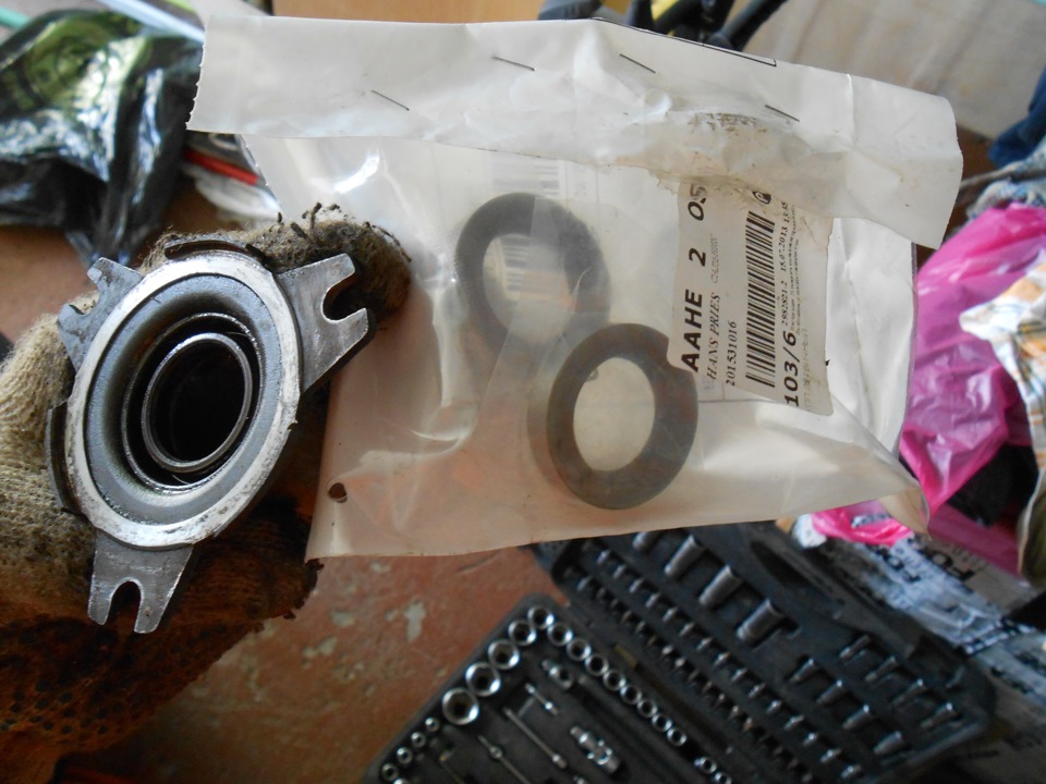

Делаем ревизию потрохов (именно ревизию: вскрываем, осматриваем, меняем уплотнения).
Снимаем крышку 5ой передачи, разбалчиваем опорную плиту.
Осмотр показал, что потроха в приличном состоянии.

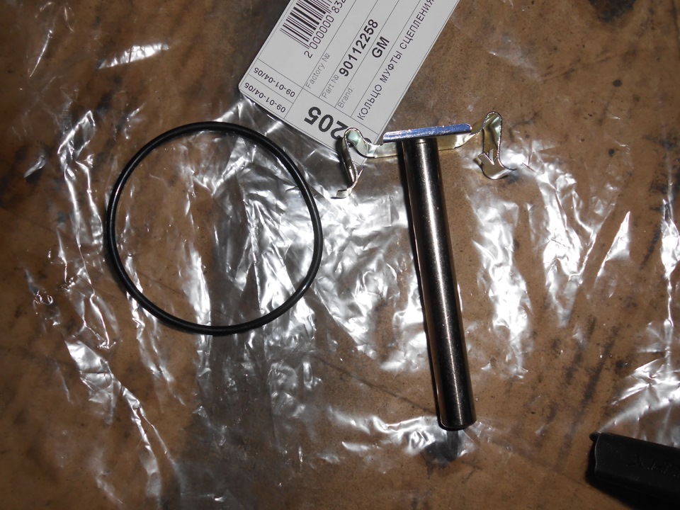

На первичном валу меняем упорный "сферический" винт под 12ти лучевую фольцевскую звезду ( название её мне не известно пока), т.к. грани слизаны, а вдруг придется выкручивать. Стопорное кольцо тоже под замену.
Перебираем механизм выбора передач — под замену шток и сальник. Остальное — неубиваемое.
Собираем корпусину воедино. Зачищаем уплотнительные поверхности до блеска.
Ввиду изменения структуры поверхности (коррозия. Да! алюминий и его сплавы тоже корродируют.) сборку ведем по формуле герметик-прокладка-герметик, только слой герметика минимально возможный.
Меняем сальник первичного вала.
Втулка сцепы по уплотнительной поверхности протравлена "Цинкарем". Ставим новый сальник.
Устанавливаем лапку выключения сцепления на керамическую смазку, шлицы первичного вала укатываем в медную смазку.
При сборке внутрянка промазана часть маслом, часть консистентной смазкой с молибденом. Подкидываем к корпусу пару свежих пакетов в силикагелем и укутываем в упаковочную пленку.

Здравствуйте недавно стал опелеводом и мне нужно поменять сцепление также через люк у меня такой вопрос какую роль выполняет этот болт на первичном валу
Привет. Он упорный вкручивается в вал, а со стороны шляпы ставится упорное кольцо.
При замене сцепы извлекаешь колечко, выкручиваешь болт, вкручиваешь тягу М7 (кажется, наконечник троса сцепления подходит)
Спасибо что ответил, но это я знаю вчера скинул старое сцепление просто меня мучает вопрос для чего он нужен этот болт какая функция у него говорят если его сильно закрутить то его сломает это миф? Спасибо))
на нем банально слижутся грани!
Его не стоит сильно закручивать.
Функция его служить СМЕННЫМ упором для кольца — не более того
