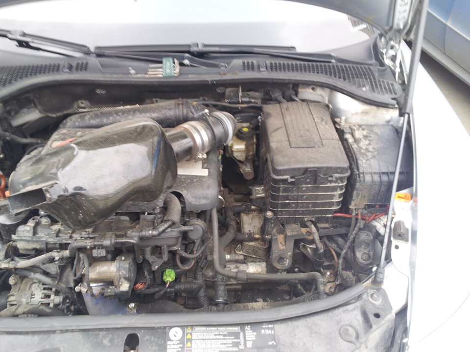

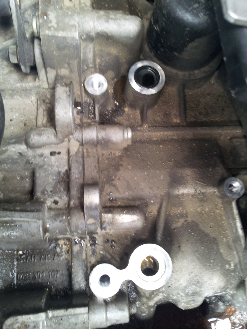

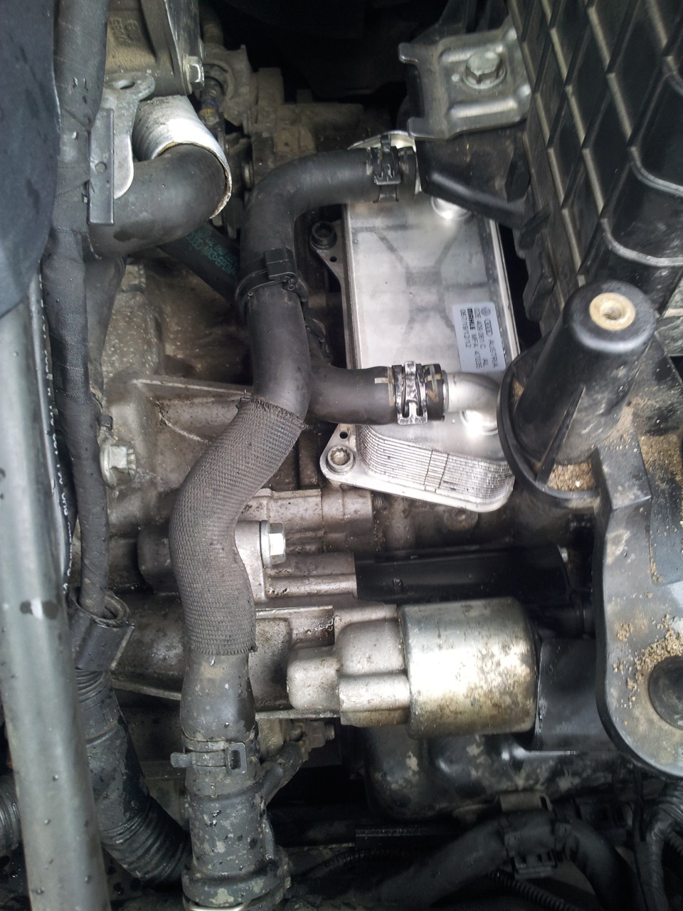

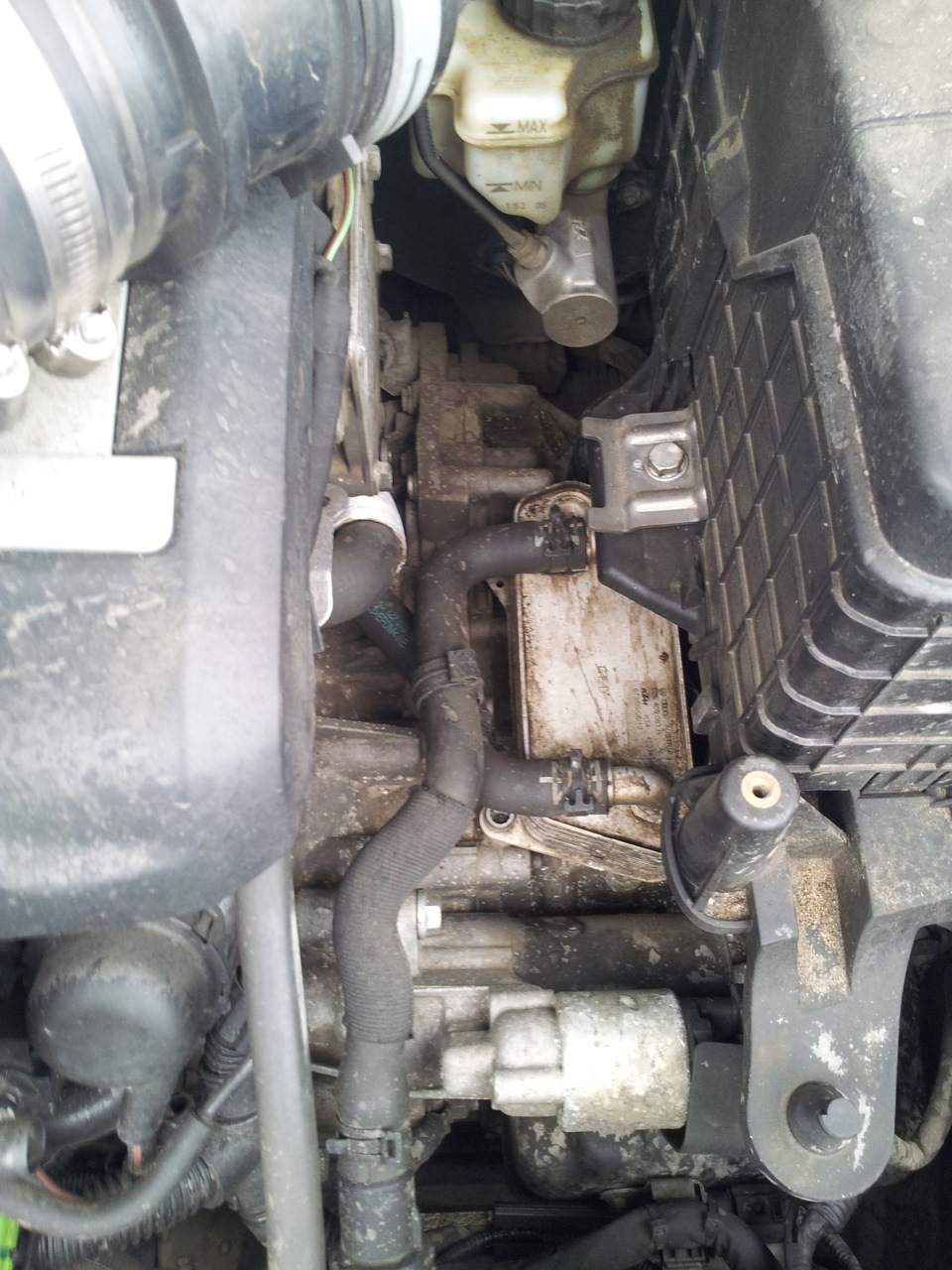

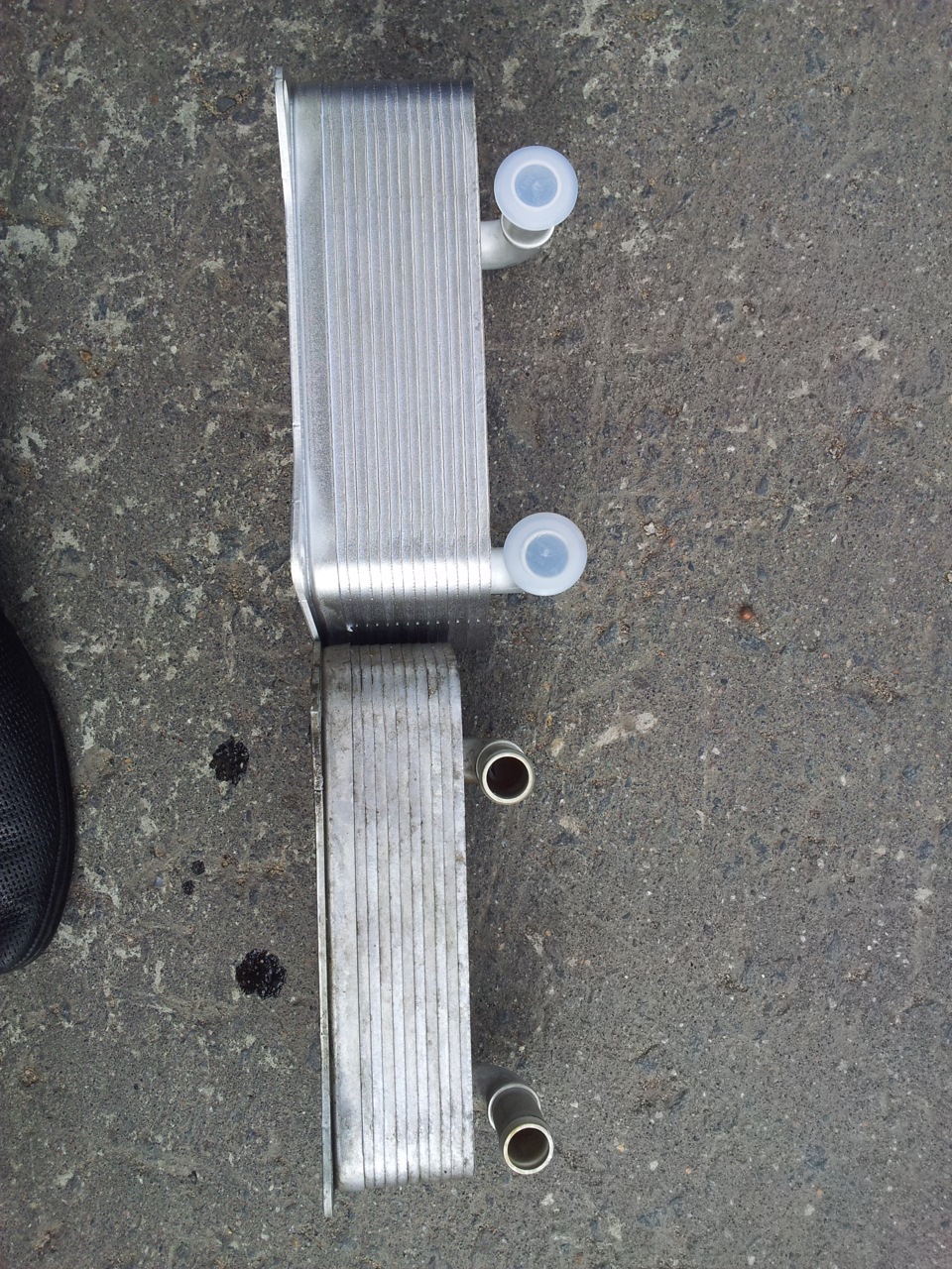

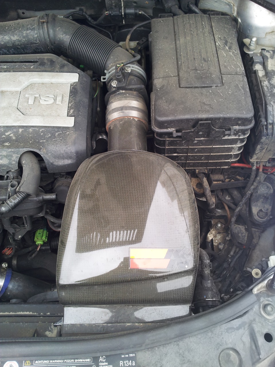

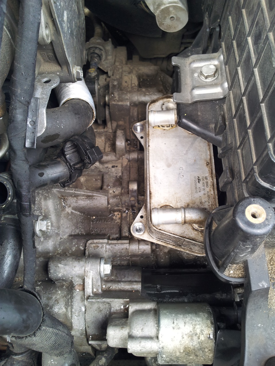

Решил особо не тянуть с установкой теплообменника от кольцевого Seat Super Cup. За приботретение которого стоит отдельно поблагодарить Никиту — спасибо еще раз)
В сервис ехать не хотелось, решил сделать своими руками, благо штатный впуск, который необходимо снимать при замене этого теплообменника давно был заменен на впуск от АПР.
При снятии старого теплообменника в нем было чуть масла из дсг, немного подумав, аккуратно перелил в новый (неуверен что это нужно, но решил не помешает).
По оканчании долил антифриза примерно 300-400 мл.
Фотопроцесс установки:

Масло доливать нужно? И сколько?
Я от замены до замены (6-7к) не доливал, хотя оно уходило, примерно 400-500г
номера прокладок для установки есть?
нету, я их не менял.
Вот номера прокладок, по 28 рэ штука:
N 910 279 01

Привет, подскажи номерок радиатора на ДСГ от сеата.
привет. вот номер 02e409061c
Спасибо. Как после установки, разница ощутима?
разницы особой не заметил, просто порог перегрева немного отодвинулся.

А у стокового какой номер? Сможешь посмотреть?
могу — 02E409061B

а что дает новый теплообменник?)
а кто его знает?)
если он больше значит, при нагрузках в жару вероятно масло в дсг будет меньше греться. примерно так)
Так теплообменник всего лишь уравнивает температуру охлаждайки и масла в коробке. Больший обменник лучше это делает и всё) Т.е. это не тру маслокулер))

Здорово. А номер есть? Сколько по времени заняла установка?
спасибо, номер есть — 02e409061c
ставил около одного часа.
