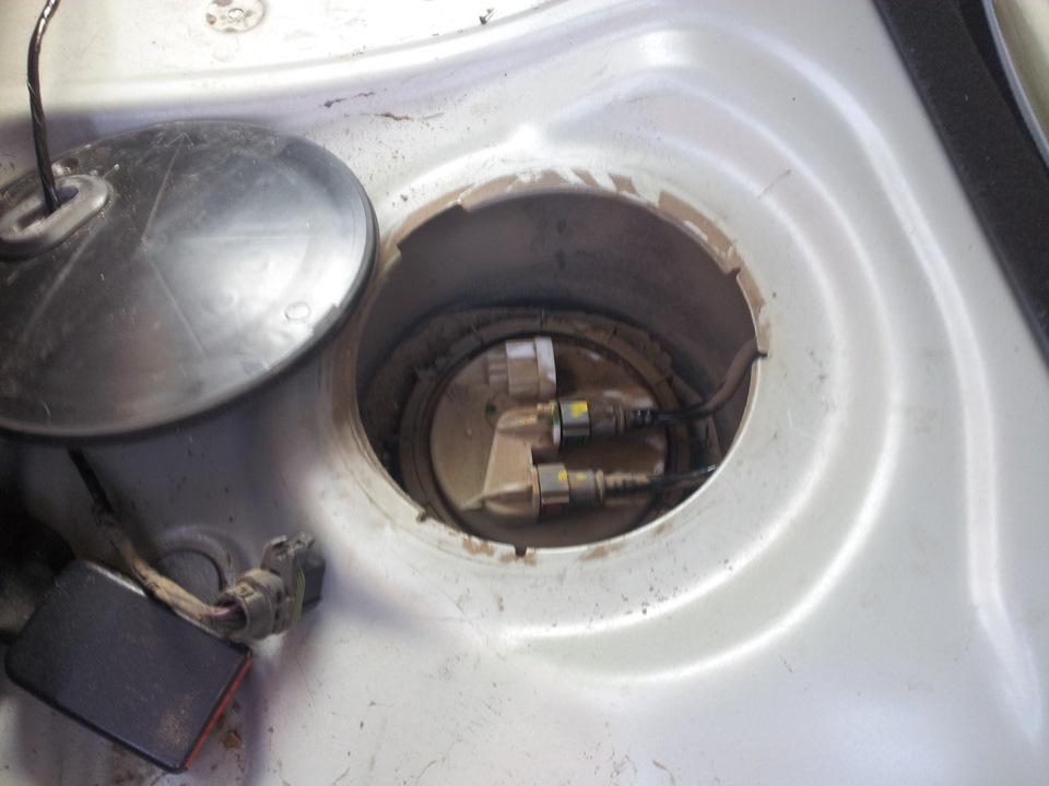

Далее я отсоединил фишку от бензонасоса под сидением взади, так как я не нашел реле бензонасоса, пришлось фишку отсоединить.Затем я отсоединил топливный шланг от рампы и подсоединил шланг от колбы. Закрепил его хомутом, так как давление там 3-4 атмосферы. Залил жидкость лавр 500 грамм, подвесил колбу (бутылку от сока), подключил компрессор к пипке и накачал давление 3 атмосферы.

Потом я отсоединил колбу для промывки инжектора, подсоединил топливную магистраль к рампе, подсоединил фишку к бензонасосу, все собрал, завел, погазовал. Все отлично )))Машина стала, по моему мнению, работать лучше.
