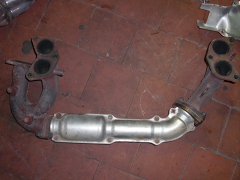

Вопрос был изучен. Выяснилось, что на атмосферных Импрезах ставятся нынче равнодлинные выпускные коллекторы, которые не дают бубнящего звука. Начал думать. А на ловца и зверь бежит! Случайно увидел у знакомого в гараже коллектор от Импрезы WRX (2.5л турбо), договорились о цене в 2000р, купил. Начало было положено :)
Выход коллектора (чугунный) пришлось чуток переварить, чтобы он смотрел вниз, т.к. подрамник двигателя на атмосферке отличается от wrx и не позволяет установить коллектор без переделок.
После довольно продолжительных мучений коллектор был установлен. Попутно выхлоп избавился от двух катализаторов, была установлена банка Magnaflow.

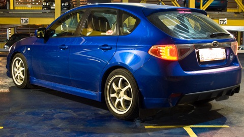

Привет а это губа идет гуда вместе в бампером или к радному крепится ?
Это всё одна деталь с бампером

Значит по выхлопу…вроде писали что коллектор от WRX/STI хэтча встает без переделок, но инфа не провереная.
Как делал я — купленый коллектор был распилен, немного переварил среднюю трубу соединяющую половинки, чтобы не прилегала к масл. фильтру вплотную (не грела). Далее конечный выход коллектора отрезали и приварили под углом вниз, чтобы в подрамник не упирался. Ну и всё, дальше всё просто — подогнать выхлопной тракт под новый коллектор, приварить банку, можно штатный резонатор в районе задних сидений еще заменить на прямоточный. Не забыть обмотать коллектор термолентой! А еще лучше сделать кожух из алюминия, если получится.

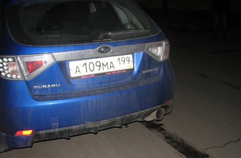

Добрый день. А нет случайно фото снизу? Посмотреть, как проложен тракт… Я так понял, сам глушитель, который за бампером поперек авто, убран и на его месте просто колено…
фото снизу нет, глушитель убран целиком и вместо него сварена труба с изгибом

Коллектор от турбоимпрезы, турбофорика подойдёт любой. Всё равно переделывать надо будет :)
А нафига его обматывать? Дай схему:) Что-бы жамшутам объяснить чо переделывать, ты просто выкинул все каты? Обманку ставил? Тоисть тебе еще и трубу наращивали? Когда приобрету от форя коллектор — подскажих куда ехать и чо говорить?:)
Еще раз объясняю :) обматываю потому, что на оригинальном коллекторе была теплозащита алюминевая, а на новом нет никакой, от него горячим шпарит будь здоров. Обманку ставил конечно, механическим способом. Трубы все стоковые, где надо наращивали таким же диаметром. Когда приобретешь, пиши в личку на сти клубе или тут.
