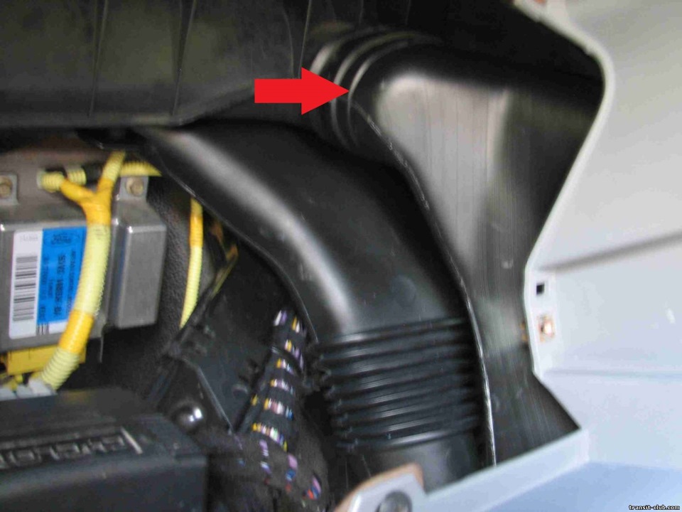

13.
Еще попутно я бы рекомендовал для облегчения дальнейшего снятия торпеды снять два (ближних к нам) соединительных воздуховода, я думаю по фото будет понятно о каких идет речь…не бойтесь их перепутать, все они подписаны (LHS — левая сторона, RHS — правая), на фото показан левый воздуховод, правый удобнее снимать через снятое корытце бардачка.

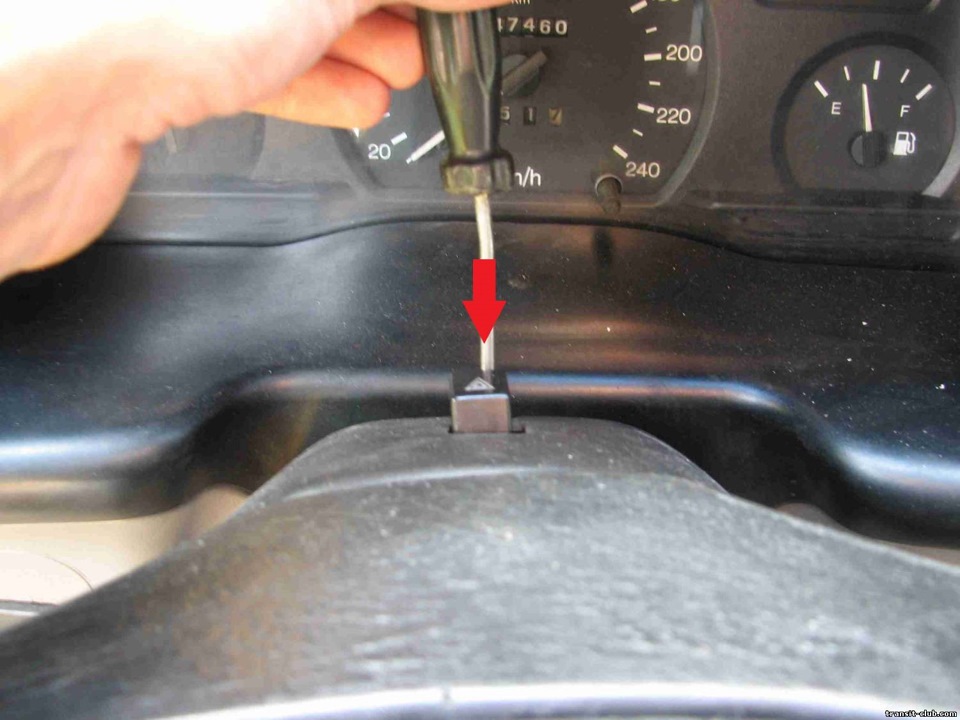

15.
Пожалуй с мелочевкой все…перейдем к основным крепежным элементам торпеды…тонкой отверткой поддеваем три крышки (заглушки) расположенные по периметру лобового стекла…
