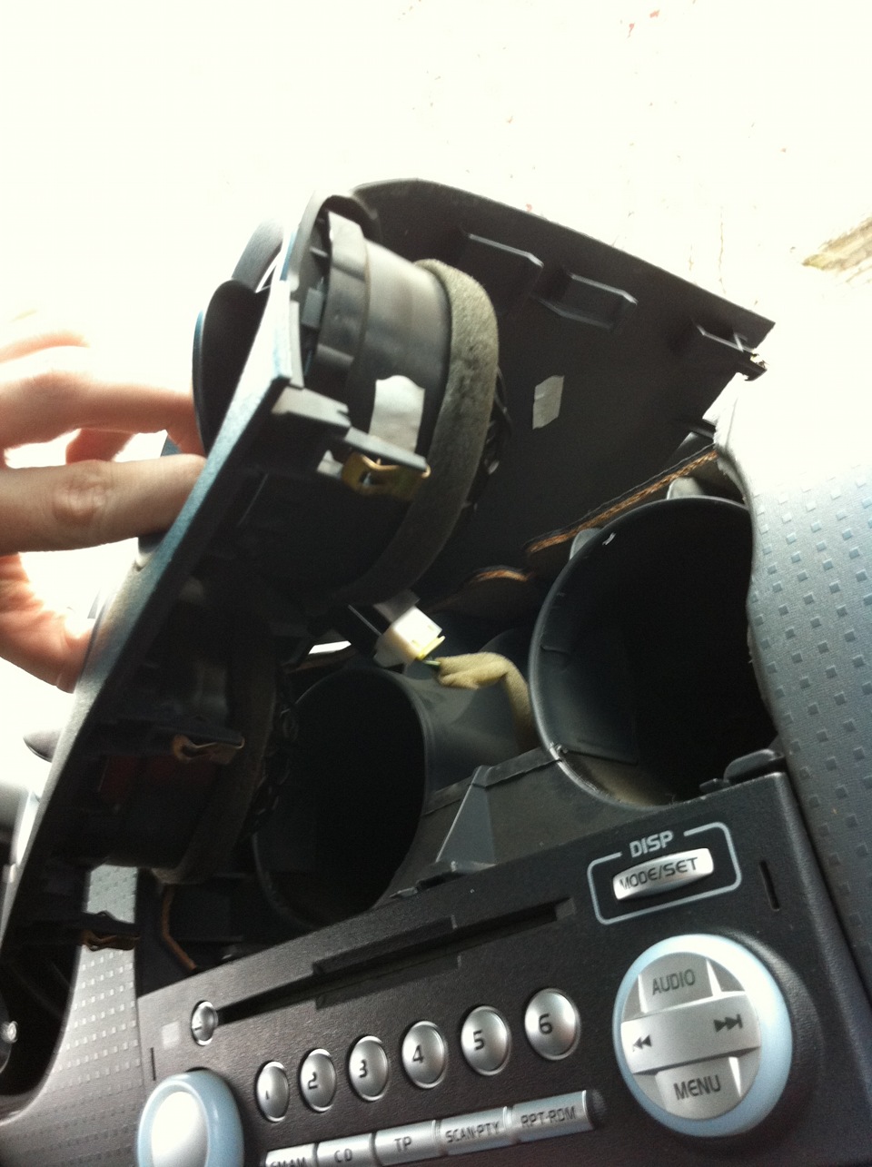

Берем за воздуховоды, и аккуратно тянем как-бы верхнюю часть на себя. Там обычные клипсы с верху, но с низу там их три. Когда делал первый раз, немного надломил пластмассу внутри.
Когда немного вытащили подцепите пальцами с обоих сторон и вытащите верхнюю часть из защелок. В принципе там нечего сложного нет, просто делать аккуратно и потихоньку.
Здесь с низу над магнитолой как раз три клипсы. Подцепляем чем-то острым и поочередно вытаскиваем.
Вот и все теперь немного поднимаем и видим то что видим на фото ниже)
Видим шлейф к аварийки, отцепляем его.
Откручиваем два болтика.
После того как открутили болтики вытаскиваем проставку.
Далее еще два болтика их тоже долой…

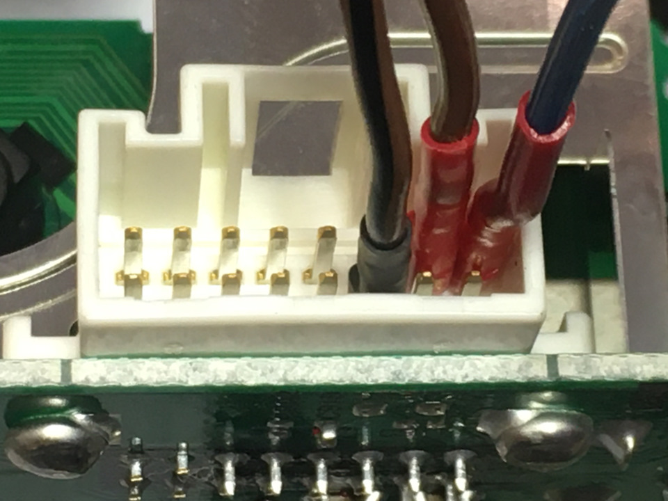

Все, бортовик свободен, но тащить не торопись, как Вы догадались с зади шлейф, вытаскиваем его.
Готово!

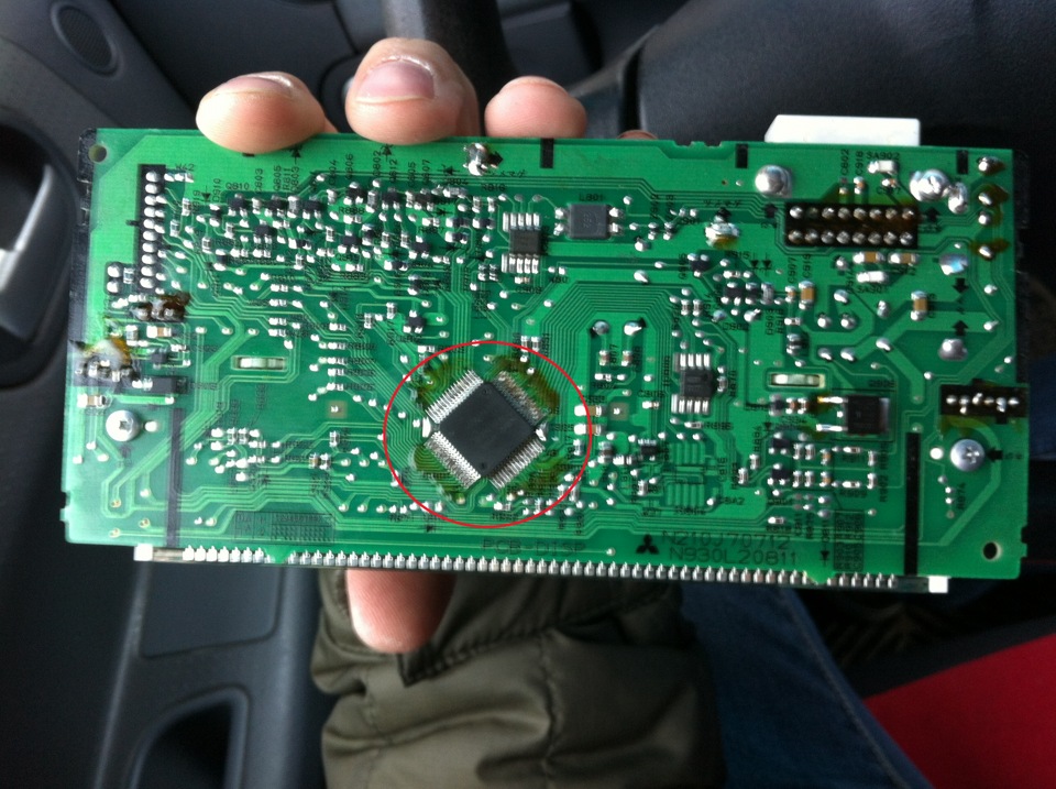

Разбираем дальше, а именно вытаскиваем платы из пластмассовой коробушки нажимая поочередно на защелки с обеих сторон.
Видим еще болтик с одной стороны и такой же с другой. Откручиваем его и аккуратно не лапая плату достаем ее.
Вот собственно первый процессор из-за которого мы затеяли всю это возню…
А вот и второй процессор!
Как я уже сказал выше, эти ножки процессоров надо заново пропаять. Самим лезть не советую, так как можно очень легко все испортить, лично мне при первом ремонте так и сделали когда я понес к "профессионалам". Искать специальных мастерских не нужно. Плату надо отнести туда где ремонтируют сотовые телефоны, только где их хорошо ремонтируют))) И настоять что бы пропаяли ножки.
Далее в инете ходит мысль что летом при температуре +30 плата и так очень сильно нагревается и плюсом там стоят две обычные 12V лампочки, да и сами можете проверить потрогав бортовик после поездки, пластмасса горячая. Их то я и заменил на два красных светодиода! (почему красный? потому что синий не нашел да и подумал будет слишком привлекать внимание, белый не захотел, остался красный, установил и даже оч понравилось) Ниже на фото все видно!
Сразу собирать все обратно не торопитесь, подключите и проверьте работоспособность! Что я и сделал!
Все работает. Собираем все в обратном порядке и смотрим конечный результат! ( при разборке сборке не уроните болтики, а то искать потом оооч долго и мутарно… ;) )

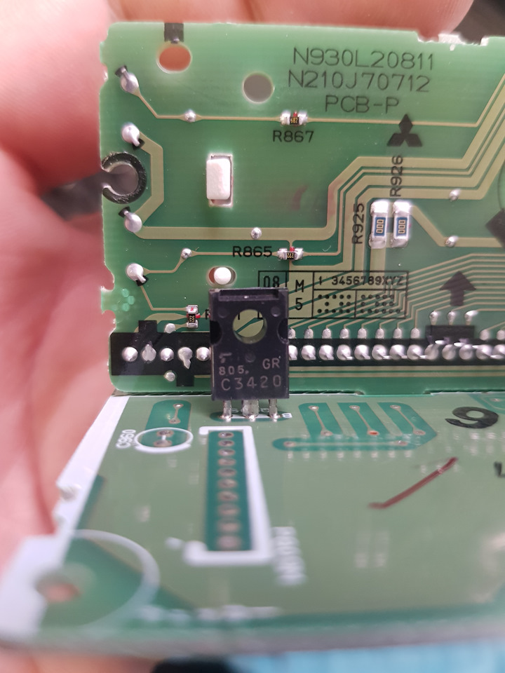

Здравствуйте! Сгорел транзистор в бк отвечающий за подсветку дисплея. И сгорел так, что не видно маркировки только последние цифры 420. Как узнать полную маркировку и возможно ли это? Сказали что нужен донор чтобы посмотреть маркировку

Можно попробовать заменить транзистор 2SC3420 інша назва h3420gr
транзистором 2SC3421;
транзистором TIP41B;

C3420

Транзистор 2SC3420GR

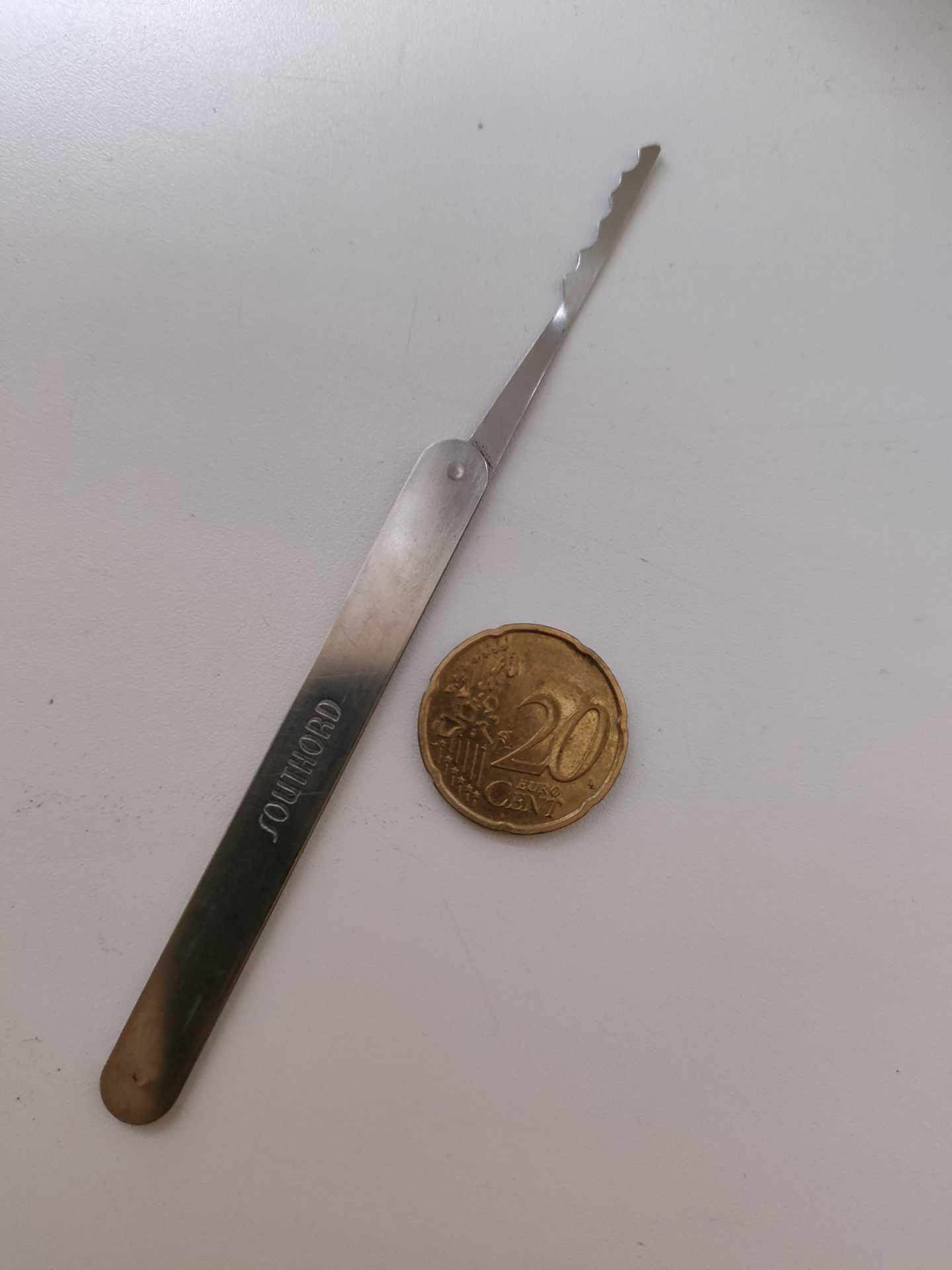

единств.трабл /удивление — это спец инструмент в виде звездочки ключа (для снятия) 4-х саморезов крепления БК
когда ставил заменил саморезы на нормальные
Да ладно уж) В ремонте бортовика самая проблема это найти нормальных спецов чтоб пропаяли и все! А вторые руки там не нужны.
А инструмент этот называется ТОРКС который откручивает это все) Практически везде только они и есть, куда не полезешь в салоне)

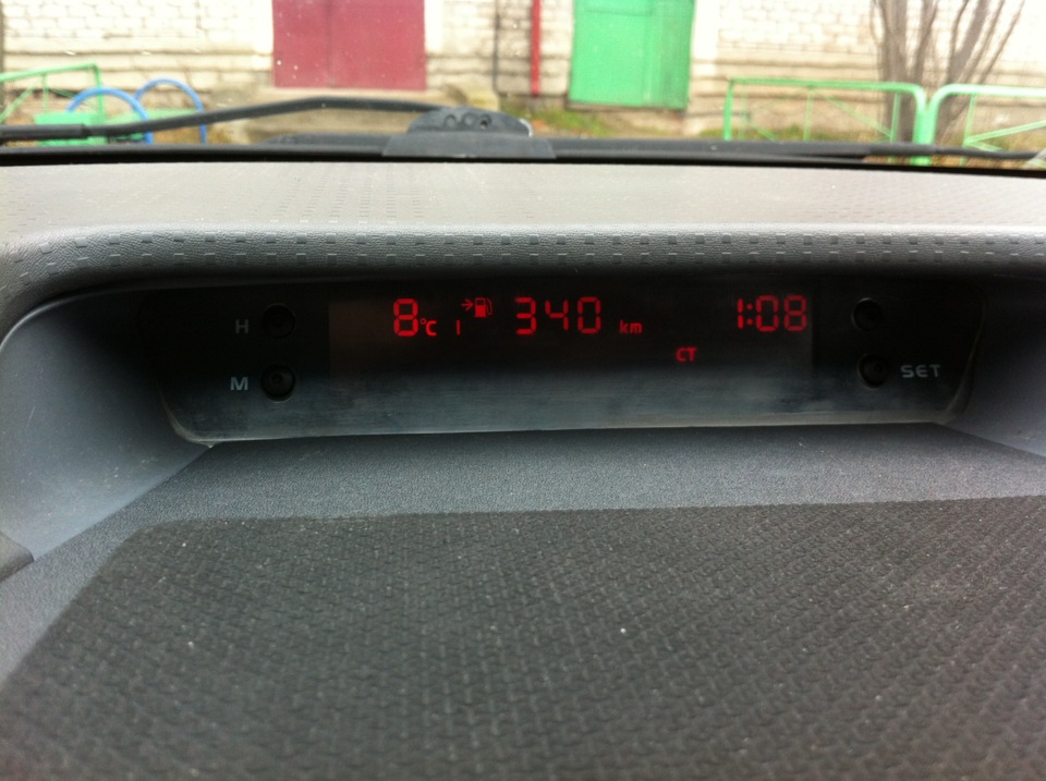

Не понял, как получилось, что цифры красные, а не сам экран? Зеленым же экран светится, не?
Не не не, если конечно ночью смотреть то экран немноооого светиться зеленым. А так ведь светятся цифры зеленым. Меняем лампы, все остается на местах своя, только цвет меняется.
Хмм, либо у меня предрассудки, либо может с фарами он светится. Завтра утром пойду избавляться от предрассудка))
Что за паника то?))) У бортовика светятся цифры) И слегка сам мониторчик. Ключ в зажигание и бортовик включается сразу и все.
Проверил свой, светится экран, цифры черные)) что пробег, что бк :))
Я сегодня ехал ведь и думал! Ведь у меня на бортовике светились зеленым! Почему у тебя черным я не знаю…
Ну вот буду разбирать и посмотрю заодно.
Проверь обязательно) Может у тебя черные лампочки? )))))
