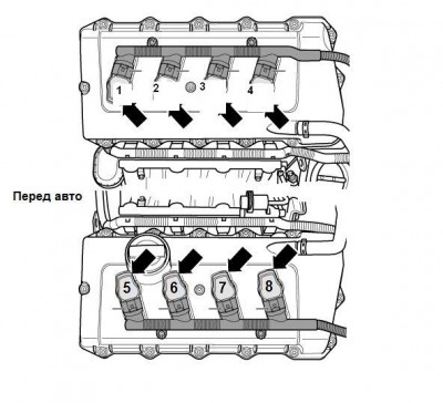

Вопреки общей практике, встречаются V-образные моторы и с двумя турбокомпрессорами в развале цилиндров, а не раздельно по бокам. Например, V-образная восьмёрка BMW S63TU. Здесь инженеры пошли дальше многих и, закрыв глаза на компоновочные сложности, добились максимально эффективной работы имеющихся турбокомпрессоров:
Сразу и не понятно, в чём выгода такого размещения, если не приглядеться к выпускному коллектору:
Видите, в отличии от подавляющего большинства других V-образных моторов, здесь каждый из двух твинскрольных турбокомпрессоров питается не одним рядом цилиндров, а отдельными цилиндрами обоих рядов. Давайте разберёмся, зачем это нужно. Для начала представим, что если скачки давления отработавших газов от всех восьми цилиндров наложить на одну временную ось, то получится примерно вот такой график:
Цилиндры, естественно работают не в прямой последовательности (1-2-3-4-…), а по несколько более запутанной схеме для обеспечения равномерности вращения коленвала и снижения вибраций. Обычно для двигателей V8 эта последовательность выглядит как 1-5-4-8-6-3-7-2. Если мы подключим турбокомпрессор только к одному ряду цилиндров (как это реализовано на предыдущей версии S63 и базовой модели двигателя — BMW N63), скачки давления выпускных газов в его коллекторе будут выглядеть вот так:
Отсутствие паузы между при переходе 2-1 и большая пауза при переходе 4-3 явно не способствуют равномерному вращению крыльчатки турбины. Согласно первому графику грамотнее питать один турбокомпрессор от цилиндров 1-4-6-7, а второй от цилиндров 5-8-3-2. Вот что получится для первого турбокомпрессора:

статья очень интересная, но немного не правильно, счет цилиндров идет по ходу движения. с левой стороны четные, с правой не четные. то бишь слева 1 3 5 7 и справа 2 4 6 8.
ты это на А8, например, посмотри. и убедись, что совсем не прав :)
что мне смотреть на А8 если такой счет идет на всех двигателях? даже у меня ярчайший пример — счет идет так же.
а ты посмотри, посмотри :) и поймёшь, что не прав совсем. там даже на клапанных крышках написано :)

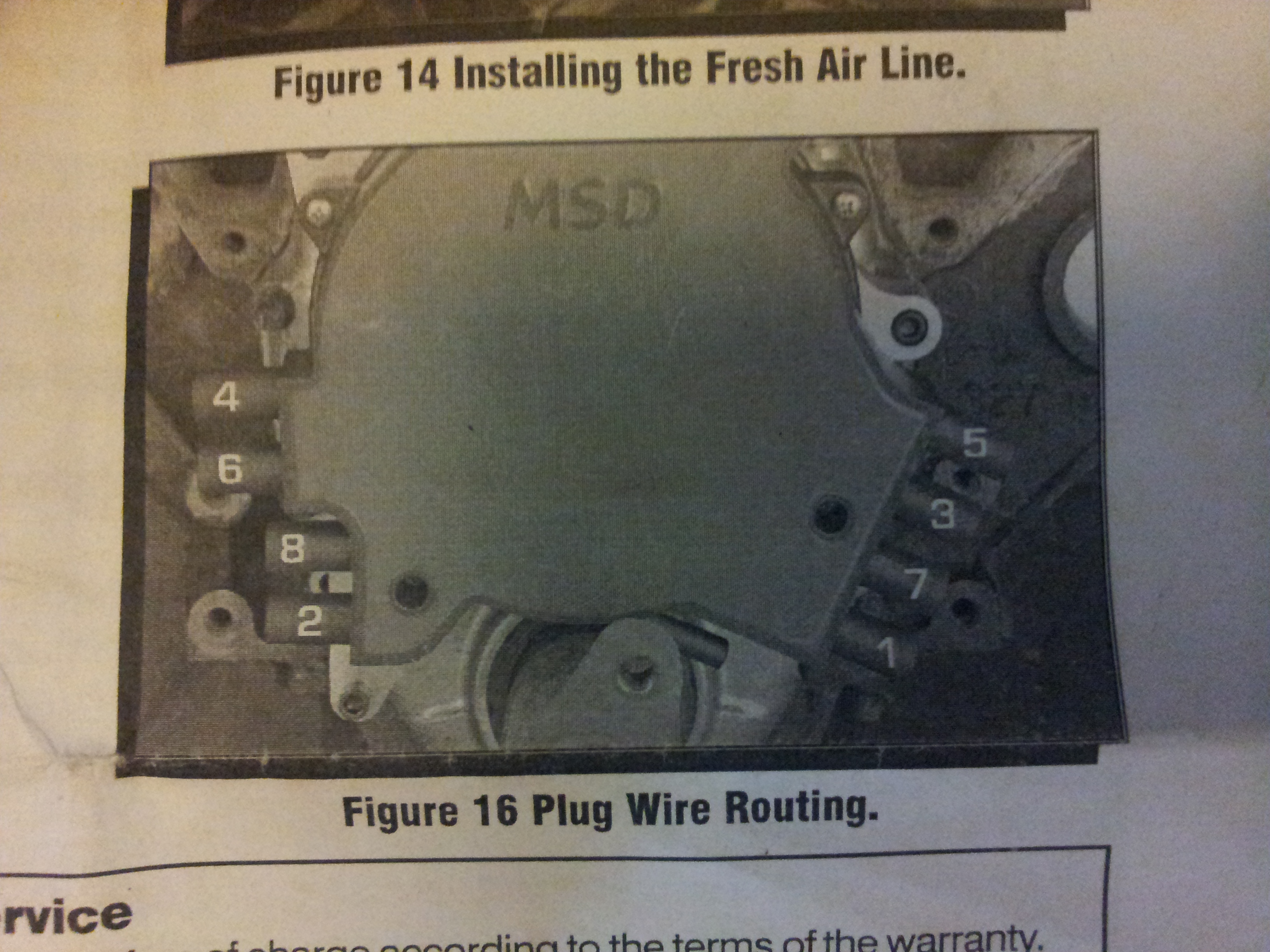

тебе скинуть фото крышки трамблера с моего авто? у меня трамблер стоит вертикатьно на передней части — четные цилиндры размечены с одной стороны — нечетные — с другой

я не знаю как устроено в ауди это, но во всех америкосах счет цилиндров идет по порядку, с одной стороны четные с другой нет.
as8.ru/forum/download/fil…c50a8ea838d8e915a13dba9f8
как всегда в европе все запутанно и не логично.
найду фотку трамблера и скину сразу тебе.
RazzoR
Фото трамблера из инструкции:
s3.hostingkartinok.com/up…bc706c03ec047a238ff97.jpg

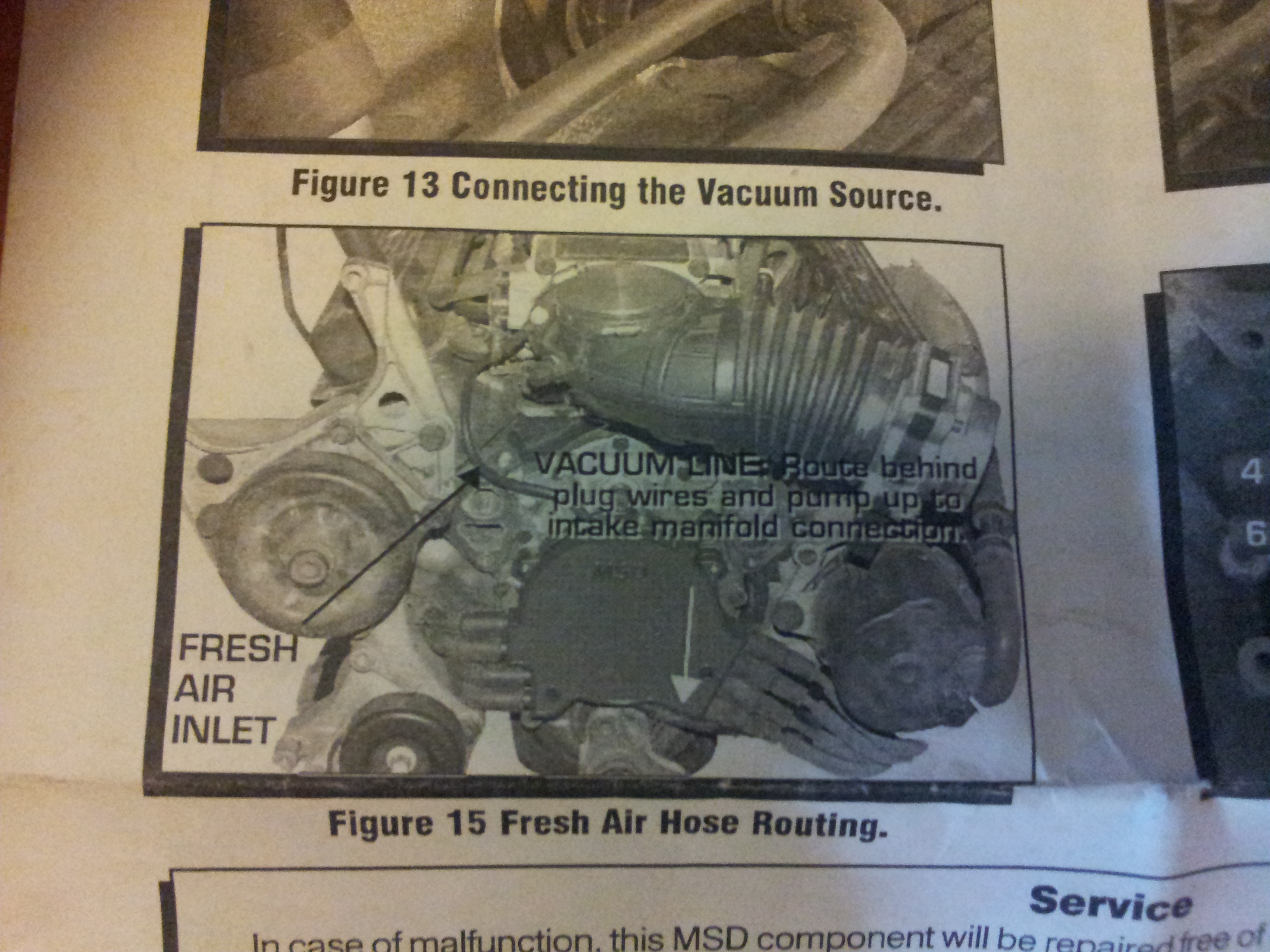

Фото расположения трамблера на двигателе:
s5.hostingkartinok.com/up…a6ed358347bdca0465ea9.jpg
при чем тут фото трамблера и расположение цилиндров то?!
при том что с одной стороны четные, с другой нет. так и на двигателе счет идет. с одной стороны четные, с другой нет.
это — идиотизм :)
