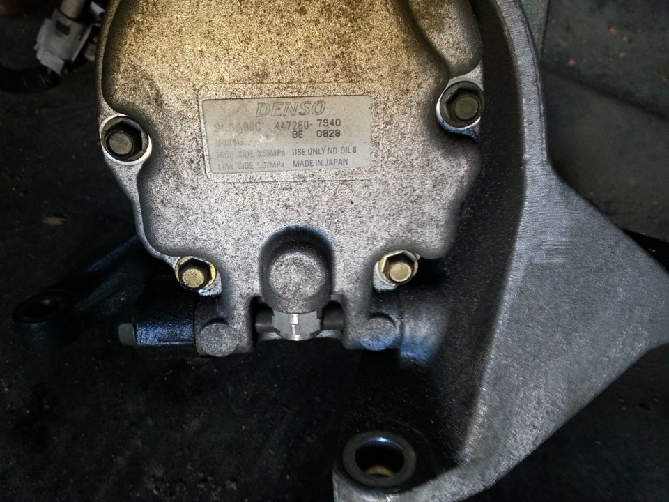

Вот есть фотографии двигателя который купил, я его разобрал по агрегатно, почистить, от лишней грязи, снимал крышки распретвалов( этого нет на фото.)
предоставил Коды оборудования (м.б кому то нужно)
