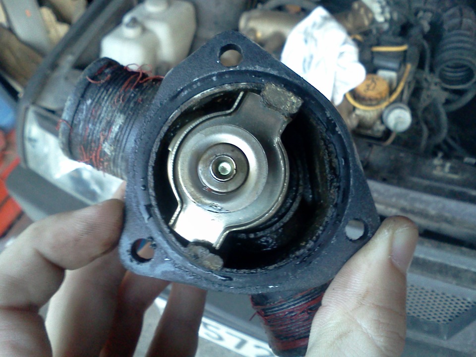

Летом все было прекрасно, а вот осенью озадачился утеплением. решил-таки посмотреть термостат. И вот что я увидел когда снял боковую крышку:
Мое мнение о термостате ПЕКАР — слишком глупая конструкция крышки и/или термоэлемента. Ну как такая тарелка с загнутым навстречу крышки краем должна попадать в "седло" при тепловом расширении самой тарелки? не влезет ж
Установил термоэлемент ПРАМО, тарелка у него чуть меньше и загнута в ОБРАТНУЮ сторону. Проблема исчезла)

А по термостату — брак никто не отменял, но сама конструкция и форма деталей хреновая — факт
