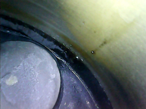

2 года назад я такое сказал… А сейчас на лукойле езжу =).
На клапанах скапливается масло только из-за убитых маслосъемных колпачков. Если гари не давать периодически — отложения скапливаются. Но ничего в этом плохого нет, главное — не дать гари, может клапан прогореть (воспламенятся остатки масла и кирдык).
Ну тут нужно колпачки менять ))) но просраться двигателю все равно давать нужно и чем чаще, тем лучше. Не зря же делали движки оборотистые .

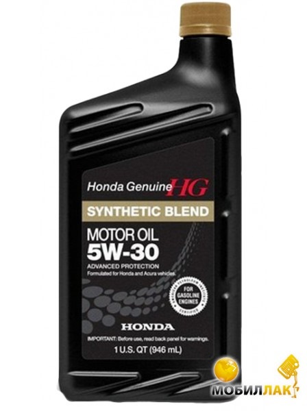

уже на третьем авто лью шел, сейчас в хонду заливаю Shell Helix Ultra 5W-30…
подруга тоже его льет, по характеристикам оно жиденькое очень (((((
как раз в наш двс, он же не цепной…у меня друг специалист по ремонту двс-такую конфигурацию и посоветовал)
у подруги как раз таки цепной движок 1.2 л. 78 лошадок, на хундай ай 20 стоит. но она льет Shell HX8 оно чуть более жидкое, чем Ultra. Она льет 5w40, масло почти не угорает, от замены до замены буквально 200г можно долить, а можно и не доливать. Но она спокойно ездит и ооооочень редко когда двигатель крутится больше 3500, думаю масло не для хонду, у меня движка каждый день крутится на экономе тапка в пол до 4000, бывает до 5000, при этом кастрол горит, а так как shell по характеристикам еще жиже ( сравнивал), то он так же гореть будет.
на цепной хонде рекомендация — только Honda Leo 0w20, остальные совместимые, например.

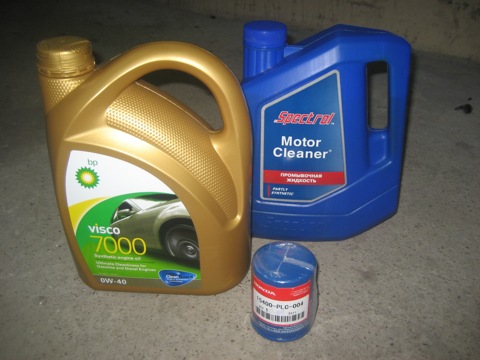

а лучше промою для уверенности, при переходе думаю лучше промыть, а так я лил год mobil без промывки, слил старое залил новое.
разницу ощутил какую то? ))) Когда сливать будешь обрати внимание на масло, какое оно будет.
да какое оно может быть, черное) когда менял ГРМ, снимали клапанную крышку, двигатель чистейший) да тем более двигатель контрактный, год назад поставил прошлый хозяин с пробегом в 50 000км)
ну вот тем более не вижу смысла промывку делать )) слил и залил новое как делал до этого )))) Блин хороший пробег у двигла

обсуждение…
Мыть двигу, насколько мне память не изменяет, абсолютно обязательно при смене производителя масла.
Не представляю последствия для двигателя если масла действительно вступят в реакцию и, в крайнем случае, вспенятся.
Промывка — да, низкокачественное масло, копеечное, отработка. Но в нем максимум моющих присадок (не Фэйри, конечно, но суть — убрать все лишнее от прошлого масла со всех щелей) и сливаешь уже присадку с прошлым маслом.
Объем масла в двиге не помню, но думаю 4.5 литра (в d16a), так что 4 литрами развести 0.5 — вполне норм, причем развести дешевым маслом, а не дорогим.
Короче, это лотерея не промывать и можно как ни с чем не столкнуться (что, я считаю, очень вряд ли), так и столкнуться с абсолютно непредсказуемым результатом (чрезмерное выгорание, засирание всего изнутри, повышение чисел вязкости и даже не могу придумать что еще может сотвориться при смешивании двух различных масел ))) ).
Ну сей вопрос задавал на форумах, ребята умудряются подливать другое масло в промежутка между заменой, и ничего не пенится, пенится синтетика с полу синтетикой, а так мотористы тут отписались, что промывка вредна очень и всю ее с двигателя не слить, а когда зальешь масло то оно смешается с этой промывкой и не даст хорошего результата, уж лучше смешивать тогда с нормальным маслом, чем с промывкой, да и способ залил половину, 1000км откатал, слил и залил полностью, как то больше внушает доверия. А вообще мне по голове чуть не надавали, когда услышали от меня слово промывка )))))
этот вариант в любом случае идеальный (заливать дважды одно и то же масло при смене производителя и/или марки), но промывка все равно имеет место быть. Вопрос в деньгах только. Я мыл, но только когда mild первый раз лил (после покупки, естественно) и когда mild сменил на ltd.

лью LTD, до 130 тысяч лил Mild. Все оригинал (насколько он здесь оригинален — другой вопрос), 1000-1500 за четверку.
Про это масло которое honda отзывы норм, пол клуба hondaOmsk
на нем гоняют, а mobil у меня начал гореть,
