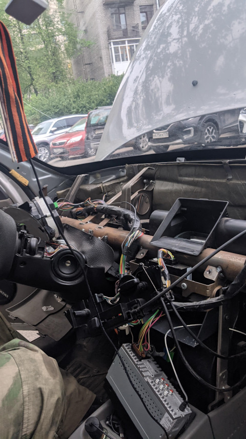

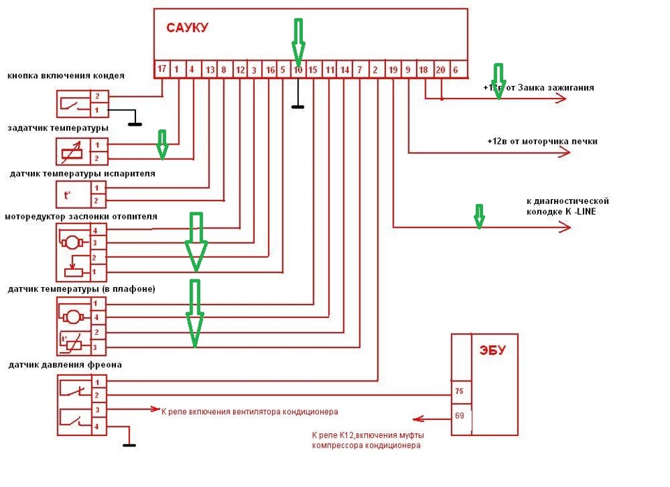

Искал в нете информацию как установить климат штатный в калину норма, но ни чего не нашел, постараюсь описать все нюансы, чтоб легче было повторить:
1 (САУКУ) 2303.3854 ВАЗ 1118
2 Задатчик температуры воздуха салона 34.3828 ВАЗ 1118 с кондиционером. (с контроллером 2303.3854, 9 полож.выходного вала, с рег. сопротивл. от 380 Ом до 3 600 Ом.)
3 Датчик салона ДТВС1-1.2 2800 ОМ
"ООО НПП ЭЛКАР" тут все купил
Все собираем по схеме, которую тоже приложил, питание всей системы берем после замка зажигания через предохранитель 5-7А, вентилятор отопителя не обязательно соединять и без этого работает отлично(все что соединить надо отметил стрелками)

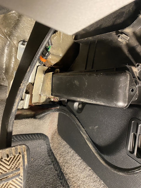

Сам блок установил на тот же крепеж что и АПС6(они друг другу спиной, корпус у САУКУ и АПС6 одинаковый).

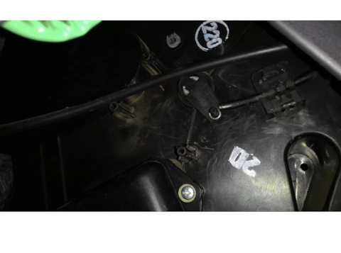

И есть один подводный камень! Тросовый привод заслонки не снять не разобрав печку он прикручен изнутри, я его сломал и высверлил), но его кусок уперся в заслонки направления потоков теперь у меня всегда в ноги и на лобовое

Думаю попробовать себе поставить, не понял что ты и как ты разобрался с заслонкой, которая управляет температурой.
я привод не смог убрать под тросик, отломил его
То есть температура не регулируется? Или как?
конечно регулируется, , попробуй снять рычаг механический регулировки заслонки и все поймешь

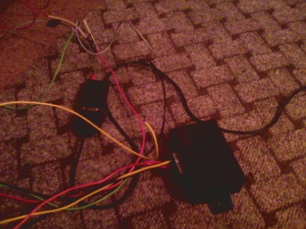

А как определил 3 и 4 контакт в датчике температуры салона. 1 и 2 написаны желтого цвета. А остальные красный и черный. Вроде.
определил тестером, где датчик температуры там меняется сопротивление от температуры
Нашел контакты моторчика и датчика. Подключаю ничего не работает. Все по схеме подключил
DrInfinity
Ураа! Заработало))) оказывается не к тому проводу подключил у замка зажигания. Подумал что + 12 это красный а надо было к синему.

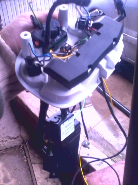

с датчиками разобрался, он там один. возник ещё вопрос. 19 вывод подключается к диагностической колодке. на какой контакт колодки? если на 7, то там у меня подключен "штат". не будет ли совместное подключение мешать работе? пока всё.
просто к 7 привязать и все
ещё вопрос. в схеме "люкс" два датчика температуры. один в плафоне, а второй подключается к жгуту заднему.может в курсе, для чего он? и ещё вопрос, почему не обязательно подключать вентилятор отопителя?
я думал что климат начнет работать от включения вентилятора, ан нет так работает, про второй датчик не в курсе, без него отлично работает по сей день

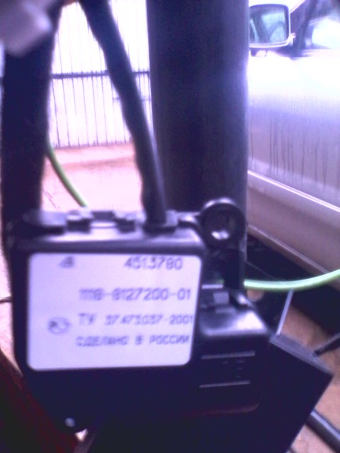

моторедуктор входит в комплект или продаётся отдельно?
отделтно
Моторедуктор открывает только холодный воздух а назад не идет с чего начинать ремонт?
думаю с замены моторедуктора, износились дорожки скорее всего
Еще вопрос. 1) Датчик температуры воздуха салона 2603.3855-Это Он?
2) Моторедуктор 451.3780- тот который надо?
1-хз надо чтоб было 2800ОМ
2 смотри на фото
