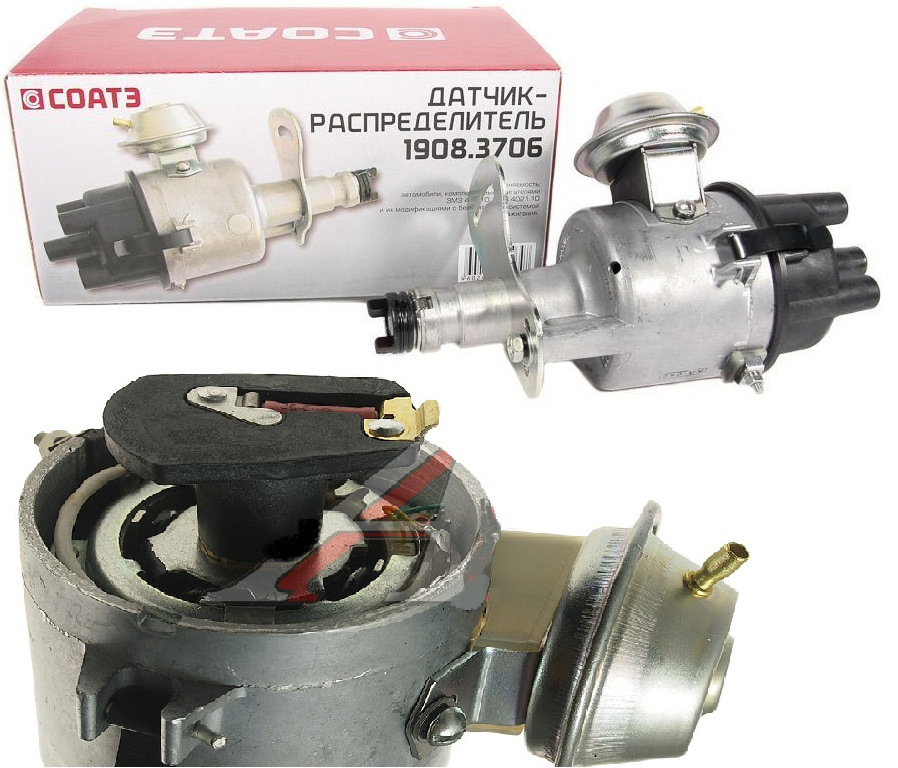

СУТЬ ОТЛИЧИЯ и ВЫБОР ТРАМБЛЕРА для ВАШЕГО ДВИГАТЕЛЯ раскрыт в приведенном описании людьми:
MihalMihalch
Автор УАЗ 31514
Купил 3312.3706 старый оскол, крутил вертел разобрал оба, нашел разницу Центробежный автомат опережения зажигания -пружинки настроены по разному и по ощущению они слабее. 1908.3607 центробежный автомат опережения зажигания вступает в работу раньше, чем 3312.3607. С 19 не мог выставить зажигание по меткам пластина с рисками упиралась в двигатель, пришлось ее срезать болгаркой. 3312.3607 установил метку на кален валу, вставил трамблер, пластина с рисками в нуле все метки совпали, запустил двигатель у нас сегодня -22, прогрел подключил стробоскоп все идеально .Кручу трамблер туда сюда двигатель реагирует чутко (с 19 такого не было) .Проехал и остался доволен, с низов двигатель стал лучше набирать.Холостые установил 500 об.мин, двигатель работает ровнёхонько, с 19 меньше 700 не мог установить тряска начиналась, грешил на карб 151. Карб регулироваться стал.И в магазине стоят новые двигатели змз умз, там где трамблер брал, встал на коленки полез смотреть надписи на трамблерах УМЗ 3312 ЗМЗ 1908, если бы не эти двигатели может бы и не решился брать новый трамблер т.к 19 у меня тоже новый всего год отработал тыс.4 на нем проехал.А брал его и не знал что есть 33 и 19, в магазин пришел спросил на уаз мне и дали.
Renepry
Автор УАЗ 39094
У меня двигатель УМЗ-4179, стоял трамблёр 1908-3607. Всё время было ощущения установки не правильного угла опережения зажигания, то на низах не едет, то на верхах еле набирает скорость. Максимальная скорость при работе только первой камеры карбюратора К-151В 80км/ч. Я решил всё-же купить новый, посмотрел номер трамблёра в каталоге и как оказалось надо 3312-3607. Купил его и поставил. Стало небо и земля. На низах стал ехать, малые обороты стали очень стабильные, а на верхах стал очень хорошо набирать обороты, причём на третьей передачи при нажатии на педаль газа стало вжимать в спинку сидения, скорость стал набирать гораздо быстрее, а максимальная скорость при работе так же одной камеры карбюратора стала 95км/ч. Как оказалось у трамблёра 3312-3607 на максимальных оборотах угол опережения зажигания доходит до 45 градусов, а у моего старого экземпляра 1908-3607 на максимальных оборотах угол был не более 30 градусов.

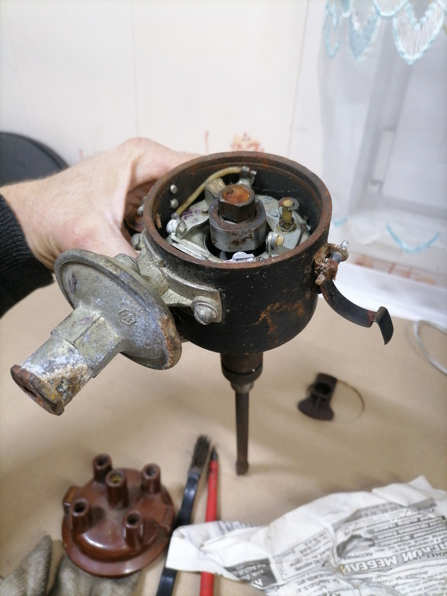

У ОРИГИНАЛЬНЫХ ЗАВОДСКИХ ТРАМБЛЕРОВ, ПОСАДОЧНЫЙ ДИАМЕТР ВАЛА = 8.5 мм. на котором вращается бронзовая втулка и ВМЕСТО КОТОРОЙ соответственно мы устанавливаем НОВУЮ ВТУЛКУ из НАБОРА ДЕТАЛЕЙ для переделки трамблера. У НЕОРИГИНАЛЬНЫХ ТРАМБЛЕРОВ других производителей ЭТОТ ДИАМЕТР может отличаться и быть 8 мм.
Итак. Если берем Б.у. трамблер, то, в зависимости от его состояния, желательно полностью разобрать, отмыть всё, промыть и смазать подшипник, набить смазки в посадочное место вала и отрегулировать вертикальные зазоры вала регулировочными шайбами.

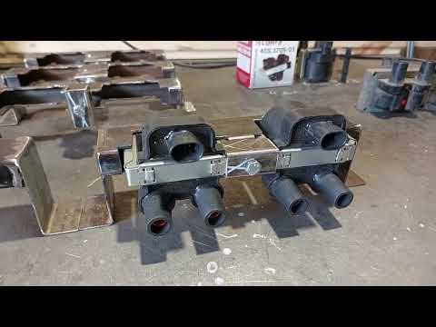

Скинь чертёж крепления катушек зажигания
Ага. Я вообще то на продажу их делаю. С какой радости должен чертежами делиться)) Видео обзор есть. Берете и повторяете или по фото

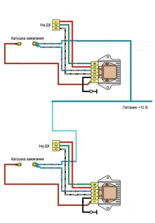

А на вазовской катушке под 4 контакта собирал кто нибудь?
Под 4 контакта это модуль с коммутаторами внутри. У катушки вазовской которую можно использовать 3 контакта должно быть.
Чет немогу найти схему подключения с вазовской катушкой
Таже самая схема. Там 3 контакта. По середине плюс. Справа сигнал для 1-4 цилиндров. Слева для 2-3. Че там думать то)

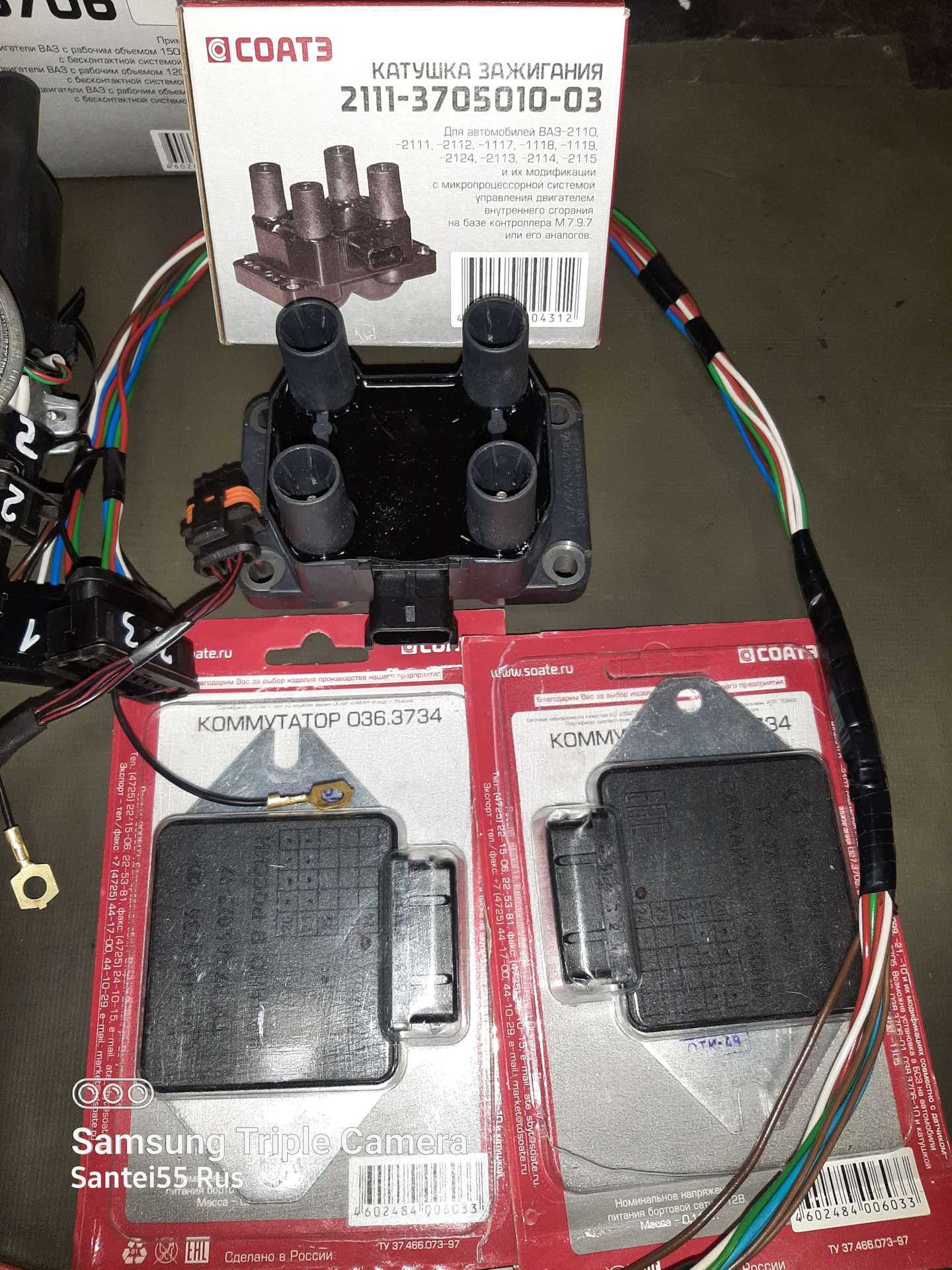

А скажи пожалуйста а что если применить катушку зажигания с 4 выходами, нераздельную как её подключить?
Здравствуйте. Смотря какая катушка. Если от ВАЗ то слева контакт сигнальный 1-4 цилиндра. Справа 2-3. По середине + .
Спасибо. Тогда как будет выглядеть схема с двумя коммутаторами и двумя датчиками скажите пожалуйста.

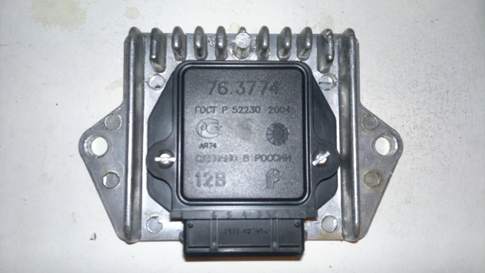

Приветствую. У меня тоже стоит на Дискавери1 подводное зажигание. 4 ДХ, 2 сдвоенных комутатора-4 выхода, 4 катушки зажигания. Есть проблеммы определенные, двс при нажатии на педаль газа проваливает обороты. Грешил на катушки, так как слышен был треск около них. Скажи катушкам зажигания нужна масса? Коммутатору нужна, а вот катушкам не могу понять. Спасибо за ответ.
www.drive2.ru/l/469429343727125036/

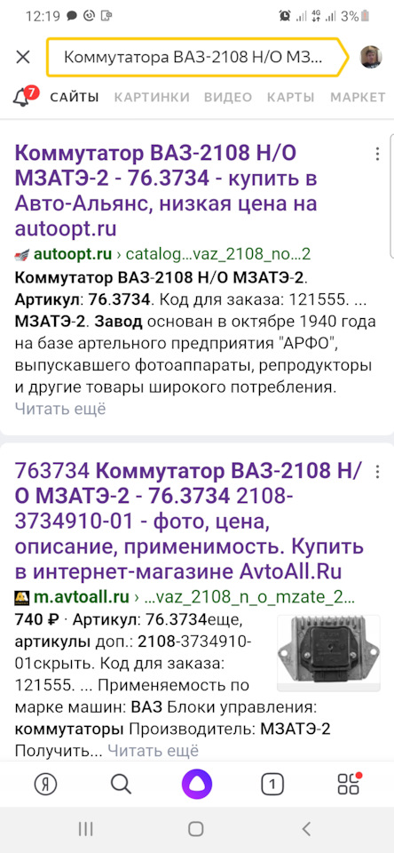

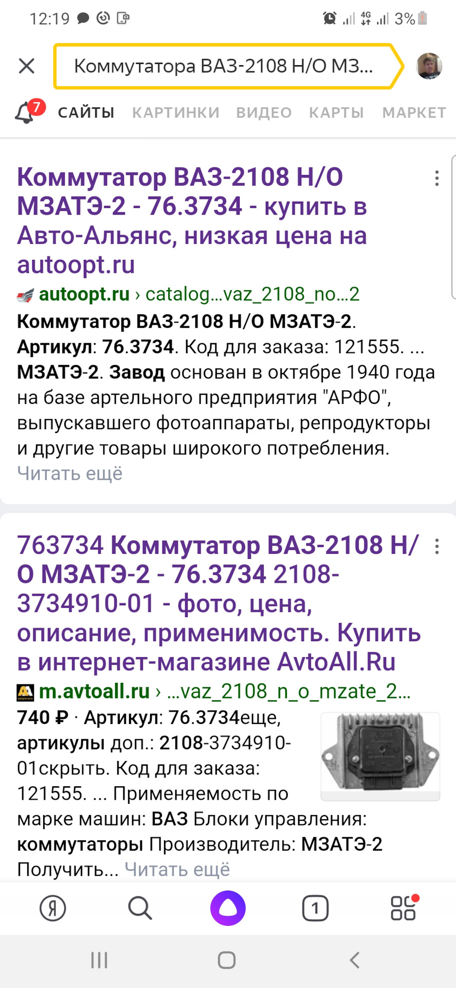

На фото коммутаторы точно не МЗАТЭ-2
76.3774 такого номера вообще нет
Да вы правы!
Эти коммутаторы что на фото х.з. чьи вобще которые у нас продаются. Самые дешёвые. Скорее всего делают кому не лень. Цена в районе 400 руб . У меня они стоят и работают с 2012 года.
Именно мзатэ от 600 руб стоят. Винтики у них под плоскую отвертку. А у этих под фигурную

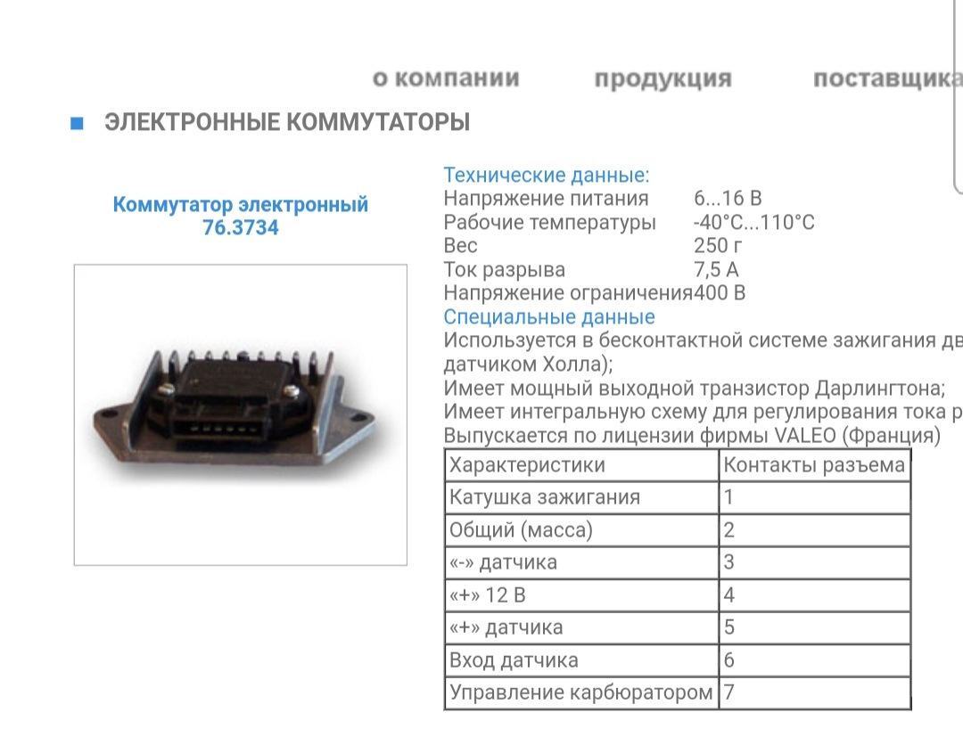

Вот с официального сайта Мзатэ
www.tademavto.ru/index.html_id=43.html

подскажите. в варианте, где на фото один 08-й коммутатор на две катушки, искра будет срабатывать сразу у всех 4-х цилиндров?
А сами то как думаете? Если во всех цилиндрах одновременно искра будет бить что будет?
Это просто 2 коммутатора в одном корпусе

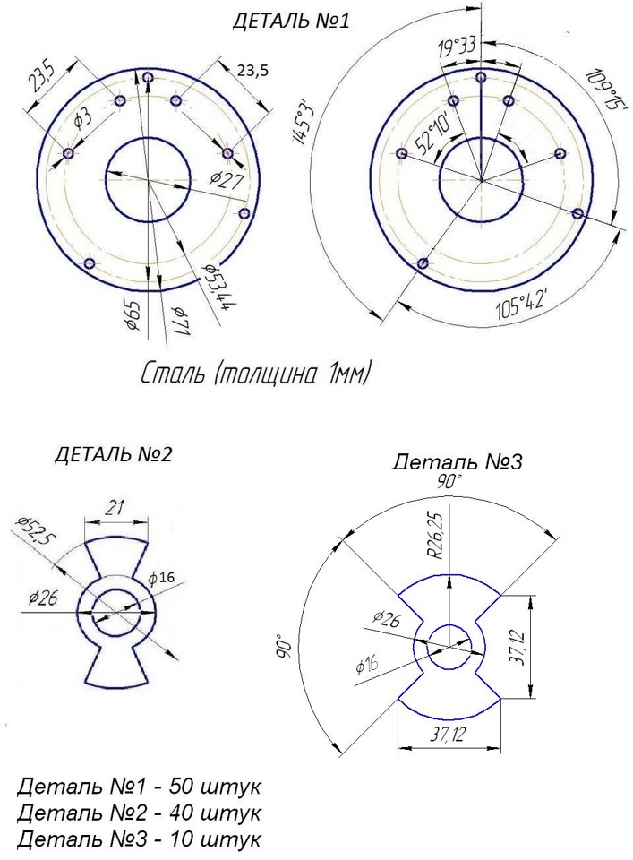

здравствуйте.Есть чертеж втулки?

Добрый день! Хочу сделать зажигание, не могли бы вы дать чертежи пластины и бабочки?! изготовлять их я так понимаю нужно на лазерном станке?
здравствуйте. Можно и в ручную выпилить конечно, я первый раз так делал. А так да, идеально если на лазере вырезать. Вобще чертежи бабочки с пластиной в свободном доступе в интернете.
начел расчерчивать пластину под дачики так и не понял откуда идет привязка по чертежу 90 гадусов или пофиг как ставить датчики лижбы под 90 градусов тогда как ловить первый горшок можеш померить растояния между датчиками где 90 градусов или открепления плостины трамблера до первого болта датчиков
знаю знаю, когда первый раз делал тоже с этим столкнулся. Чертеж в интернете не полный был. Вот тут я добавил недостающего размера. по этому чертежу и режу

Скажи пожалуйста на последнем фото от чего провода на катушку?
там обычные провода для 402 двигателя. Тесла синие. Длины хватило.
Понял. Спасибо!

На последней схеме, катушки ошибочно подписаны как коммутаторы.Получается, что имеем 4 коммутатора и ни одной катушки.
да, видел) схема не моего авторства) собрал в одну кучу те что когда то для себя находил)

Дружище добрый вечер!
хочу сам попробывать сделать такой девайс…
получится ли сделать ЭТО)) с контактного трамблера?
денге не жалко но хочется сделать из того что есть!
по поводу БЕЗконтактного трб. ВСЕ понял …но
вот тут помоги плиз.
рецепт продавать не буду!100%
у меня Дядя МЕГА Супер токарь ! (если что я в доле)))))
Добрый день, Так в чем проблема?! Хотите сделать сами, пробуйте.
Как делать из безконтактного информации более чем достаточно, как сделать из контактного тоже можно найти поиском на драйве.

Полный комплект:
катушки СОАТЭ брал по 400х2=800
2 коммутатора самых дешевых — 250х2=500
2 косы проводов 200х2-400
Зап.части 1700 цены примерные
+ сам трамблер 2200 руб.
+ отправка почтой или транспортной 300-500 руб.
Итого 4250 примерно будет

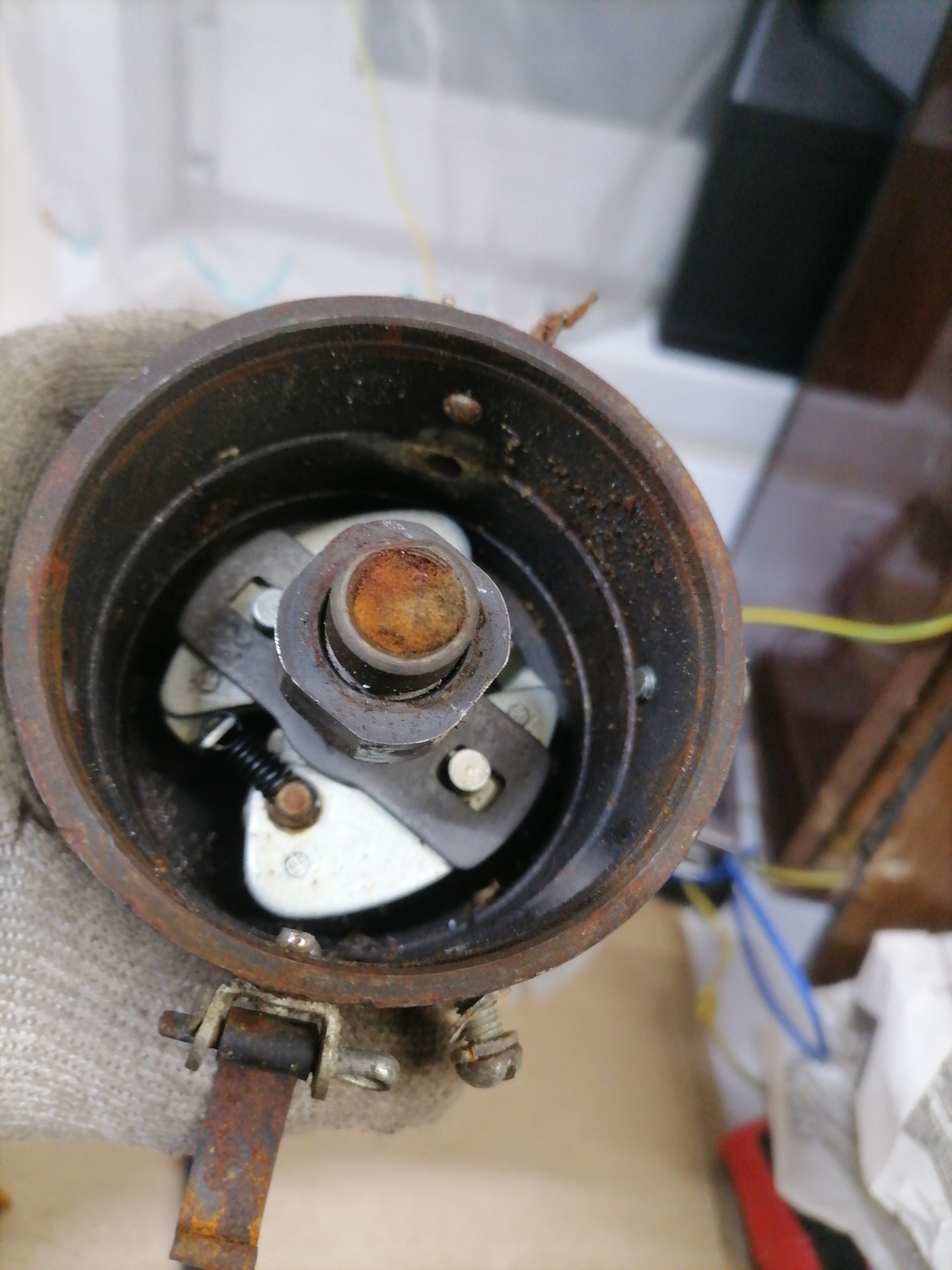

когда предыдущий делал и на этом высверлил сразу, поэтому опять она родимая)) если еще буду делать, посмотрю, может просто пластинкой придавлю
вот пластинка… может и попрёт, масла побольше )
если честно не совсем понял… про "попрет и масло"…куда побольше?
На пластину, что бы не давала сопротивления тяге
понятно) я об этом думал. и забыл пока собирал(( но зазорчик оставил маленький, не трет
Лишь бы потом не закусывало )
проверить можно опытным путем, время покажет! Кому сделал уже, попросил поглядывать и отписаться если что) А то вы меня прям в сомнения вогнали))
Практика брат… такая штука )
даа, это не теория)
