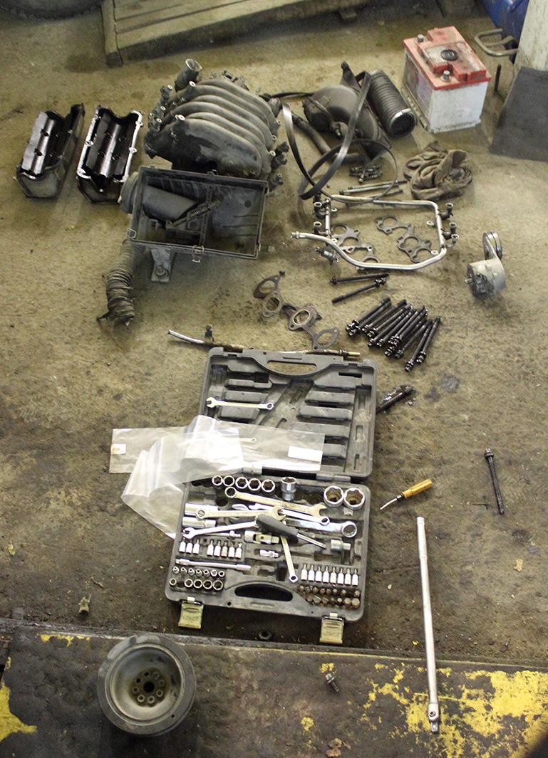

Собственно так как машина постоянно ездит и мне без нее тяжко, решил делать все быстро, договорился с другом, заехать к нему на сервис, в общем заехал в 9 вечера с целью остаться работать на всю ночь.
А теперь как это проходило.
Я жуть как не хотел разбирать переднюю часть морды, у меня это получилось. Все сделал в узком пространстве.
Самое не приятное и сложное было в замене ГРМ, роликов и помпы, там очень мало место, но все сделать реально.
Короче когда работал на делал фото, так как торопился. В общем проблема была в левой голове, а именно в том, что башка была просто плохо притянута, это было видно по прокладке, много нагара на ней, местами он доходил до каналов охлаждающей жидкости, от сюда и все проблемы, ну и когда снимал голову то обратил внимание что болты затянуты как попало и без должного усилия. Говорили что снимали головы и меняли кольца на поршневой прошлые владельцы, может не купил новые болты и боялись эти тянуть, в общем не знаю, но сделали плохо.
По итогам: все поменял, все собрал, продолжилось это долго, до 9 вечера следующего дня, получается от машины не отходил сутки (:
Ну конечно делал перерывы на чай-кофе, поболтать с мастерами.

Еще раз проверил метки, все отлично, сразу закралась мысль о лишнем воздухе — решил проверить как притянул впускной коллектор, оказалось что НИКАК! Короче все болты много докрутил! Завожу…ХХ на месте, тряски нету, ОТЛИЧНО! Собственно в этом и была проблема. Дальше глянул в бочек с ОЖ, там ущел где то литр, я долился, завел, докачал систему до включения вентиляторов.
