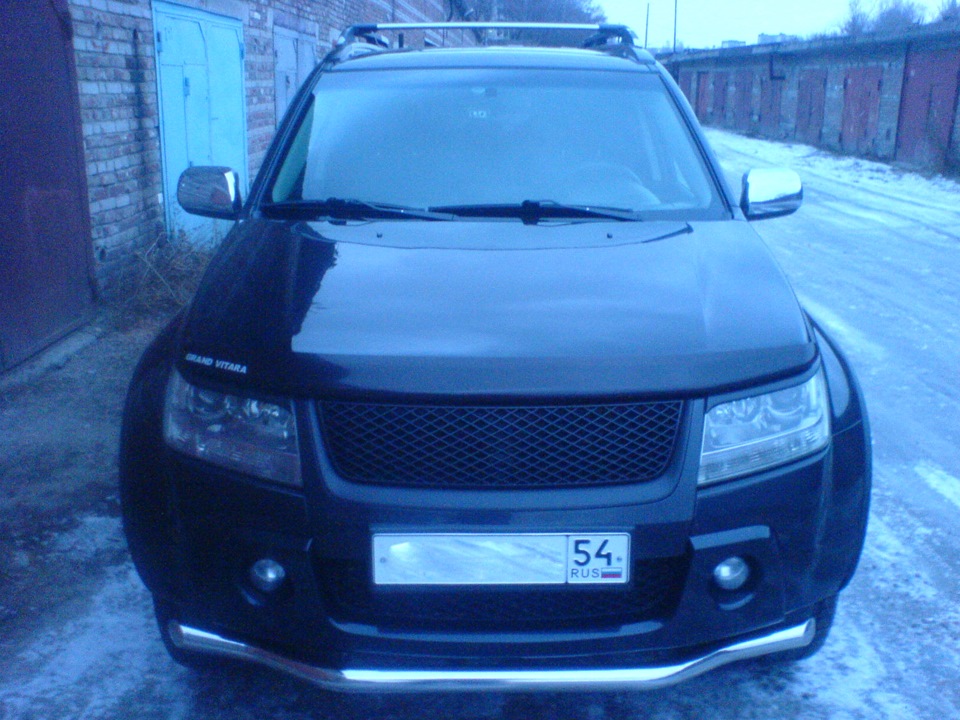

Приобрел сей девайс, просто уже три раза вытягивал вмятины на переднем крыле от нерадивых водителей и их пассажиров, надоело. НУ и конечно внешний вид, сити паки сразу не рассматривал, во первых цена во вторых внешне они мне не очень.
Номерок расширитилей 990B0-24022
Производитель говорит о креплении в штатные места, это от части правда. Пока скажу за передние (задние поставить времени не хватило) в штатные места 4 болта, оставшиеся два крепятся за скобу, которая держится за кромку крыла изнутри (кромку лучше проложить чем, чтобы крыло не коцало)В одного ставить скучно и геморно, т.к. расширитель приходиться как бы натягивать на крыло (чтобы крепления совпали). Также пришлось купить резиновый уплотнитель черного цвета, в комплекте был белый, и в два раза тоньше. В итоге расширители встали как литые.
Позже в эту тему добавлю фотки по установке задних. Обдумываю ставить ли задние брызговики. Оценивайте. Итого 7500(расширители)+1000(доставка)+1000(резиновые уплотнители, их фиг найдешь)
Колеса кажутся завалившимися во внутрь.
Вопрос на засыпку, кто что думает за колесные адаптеры (спэйсеры) для расширения колесной базы (не путать с проставками). Попробую поставить 25мм. Из плюсов: расширение колеи, устойчивость, внешний вид. Из минусов: сокращение ресурса ступичных подшипников (хотя это не ваз) ну вместо 130тыш они пройдут 100.

Отверстий вроде 6, справа и слева по два в штатные отверстия. Два которые посередине крепятся за скобу которая держится за крыло, сверлить ничего не нужно. Крепить нужно за все.
в комплекте разве нет резинки?
Есть, только белая и узкая.

а уплотнители в итоге от чего подобрал?
это универсальные, специально для всякого рода обвесов. Бывают черные, белые и серые. Моток (примерно 1.7м) 200р. думаю можно и подешевле найти.

Инструкции не было. Там все просто, отверстия совпадают. В двоем сподручней.

Резинки между расширителем и крылом, чтоб краску не попортило.

Устойчивей факт. Адаптеры профессиональные, все как положено: размер в размер со стальным центровочным отверстием, из правильного материала, не Китай и не самопал. Скоро будут покажу. Думаю все же попробовать, пробег уже за 100тыш, ступицы уставшие, одна новая уже лежит в гараже ( ждет). По витрам нашел всего двух у кого адаптеры, катают уже года два, все норм. Информации очень мало, вот все и боятся.

У меня ступицы на 50 ти закончились. Болезнь это. Как у тебя до 100 доехали не пойму.
Уже 150 пробег, ещё ступу ни одну не менял

Нет, крепление брызговика переделывали.Теперь стоит выше немного и вровень с краем расширителя, вид как одно целое.

Накладно два комплекта менять, к том уже лето у меня редкое. Силы нагрузки на ступицу что с адаптерами что с другими дисками одинаковые, крепление только более надежное без адаптеров. А чтобы силы не изменились нужны более широкие диски, вроде разварок, чтобы точка давления была по центру, а здесь теряем в радиусе колеса и высоте резины.

Всё таки решил белый уплотнитель поставить или не хватило (: ? Позвал бы меня, я б помог : ) . Кстати, смотрится с боку, как новый Л.К. прадо ( ; .
Черный уплотнитель поставил. Сам знаешь как у меня со временем, два часа на установку и дальше в путь. :-))
Ну да, времени не хватает нифига (: . Ты так примерял арку с белым уплотнителем (: ?
Да просто приложил, чтоб глянуть что да как.
