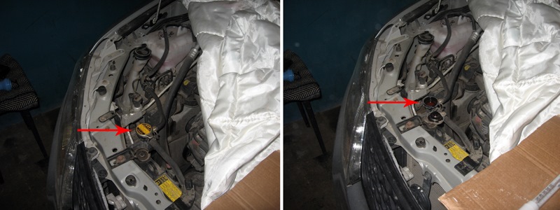

Система охлаждения современного автомобиля не требует к себе постоянного внимания. Но периодически контролировать её всё же необходимо. Тем более, что данная жидкость была залита в Японии в неустановленный период времени. Цель – проверить состояние антифриза и обеспечить качественную работу системы отопления салона. Суть проверки сводится к проверке качества и наличия охлаждающей жидкости в радиаторе и расширительном бачке. Разумеется, проверять надо на остывшем автомобиле, т.к. рабочая температура в системе охлаждения порядка 100С и давление около «килограмма».
На первом этапе проверяется уровень антифриза в резервуаре (расширительном бачке). Убеждаемся, что он между минимальной (min) и максимальной отметкой (max). Далее проверяют цвет антифриза и наличие в нем осадков. Оригинальный антифриз Toyota бывает красного и розового цвета. Тот что красный называется «Long Life Coolant», а который розовый называется «Super Long Life Coolant». «Super Long Life Coolant» не удобен тем, что в него не только нельзя доливать другие антифризы, но и воду. При смешении с другими антифризами розовый антифриз может свернуться со всеми вытекающими последствиями. Визуально в мою систему охлаждения залит розовый, но действительно ли это «Super Long Life Coolant» или потерявший цвет «Long Life Coolant», или что-то иное, это большой вопрос. Кроме этого, визуально осадка не наблюдается, значить и нет коррозии.
На третьем этапе уделяют внимание температуре кристаллизации антифриза. При низкой способности сопротивляться кристаллизации (антифриз рано замерзает) есть опасность разморозить блок двигателя или радиаторы, что приведет к довольно дорогостоящему ремонту. Способности антифриза сопротивляться кристаллизации проверяют либо с помощью ареометра, либо замораживанием контрольной пробы антифриза в холодильнике.

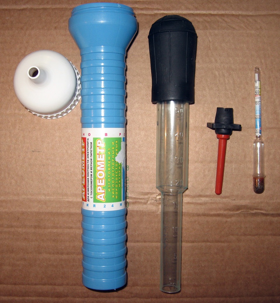

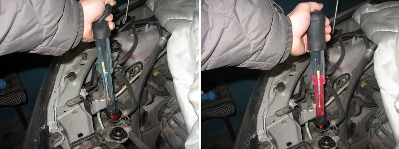

Естественно в холодильнике я замораживать антифриз не собирался, а пошел в ближайший автомагазин и купил ареометр. Ареометр состоит из стеклянной колбы с поплавком, груши, пипетки с пробкой и корпуса для хранения.

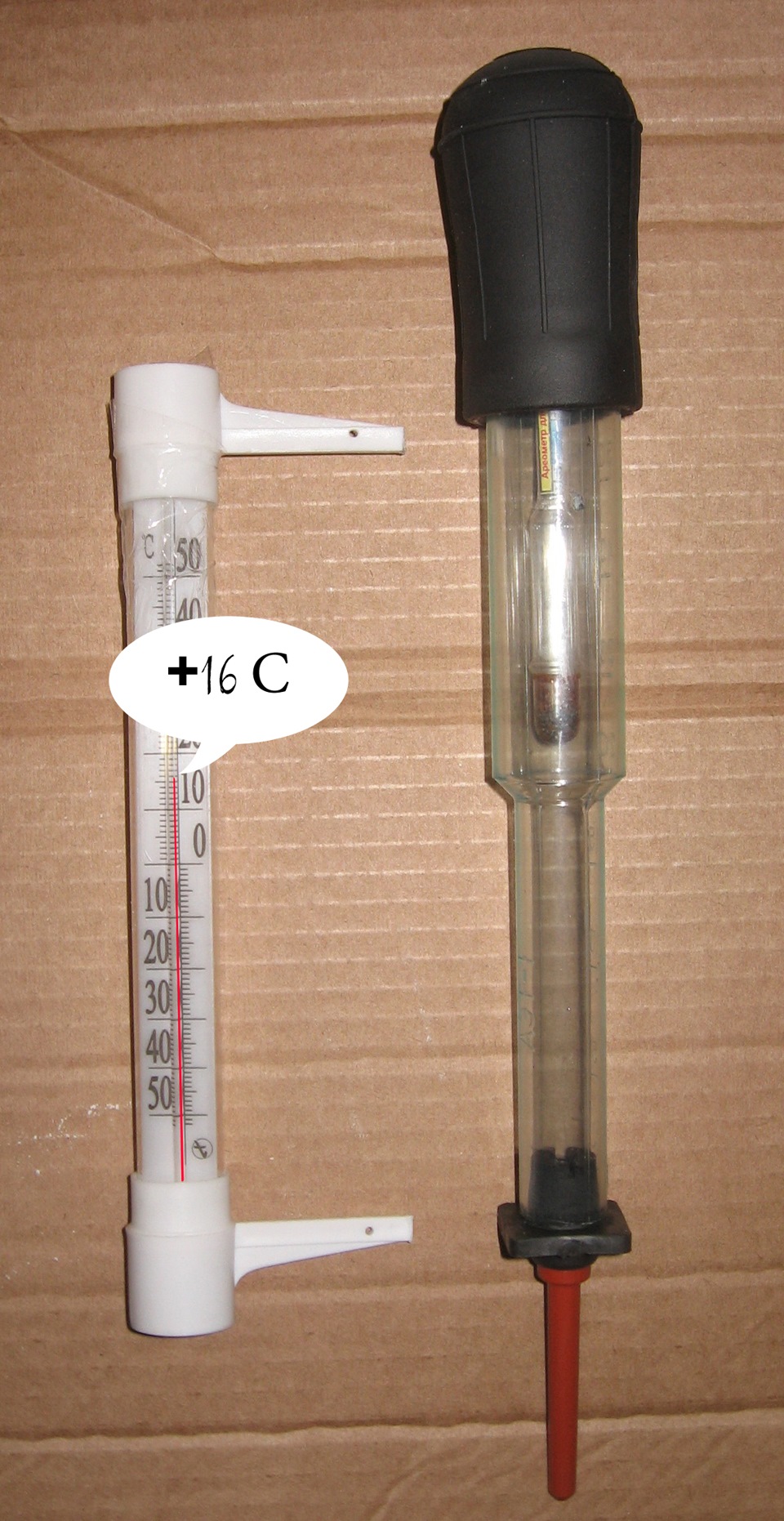

Далее если вы уверены, что охлаждающая жидкость достигла температурного режима в районе 20 градусов по цельсию, то дело за малым и переходим непосредственно к измерениям (если нет, то подождите пока остынет).
Находим и снимаем крышку радиатора. В начале просто откручивайте ее против часовой стрелки, не надавливая – это позволит выйти давлению, если таковое осталось в системе. Только после этого нажмите на крышку и прокрутите против часовой стрелки.

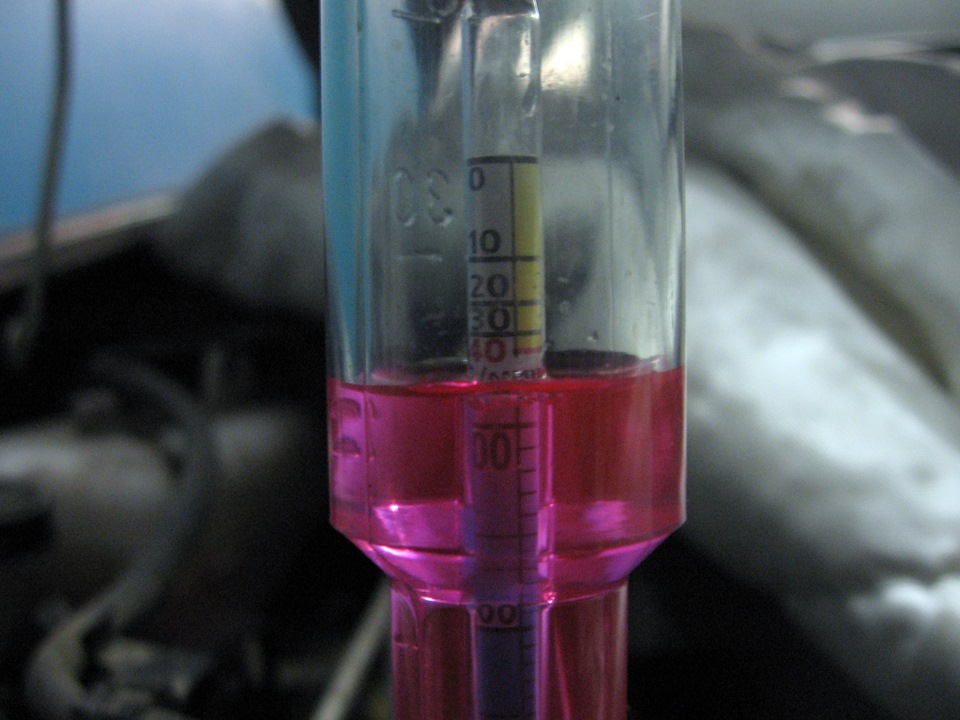

Далее погружаем пипетку ареометра в жидкость, находящуюся в радиаторе и с помощью груши набираем необходимое количество охлаждающей жидкости в колбу. Жидкости должно быть ровно столько, что бы поплавок свободно плавал в ней.
Если до этого у нас все получилось, то вынимаем ареометр из радиатора и смотрим по шкале, расположенной на поплавке, ориентировочную температуру замерзания жидкости. У меня отметка опустилась ниже 40 градусов.
Таким образом, достаточное количество антифриза в радиаторе и расширительном бачке, высокая способность сопротивляться кристаллизации (замерзанию) говорят о том, что данная жидкость пригодна для дальнейшей эксплуатации, но отсутствие данных о марке и годе заправки данной жидкости наводят на мысль, что лучше бы заменить антифриз и забыть о нем надолго. Что и будет сделано уже завтра.
