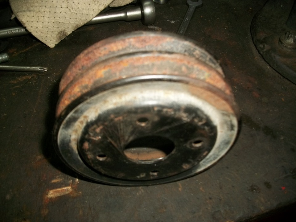

Для всестороннего удобства замены ремней и доступу к агрегатам в перспективе, а также для удобства компоновки оных, пришлось отказаться от вискомуфты и заменить её электровентиляторами, для расширения родного шкива и получения нового ручья использован купленный заранее запасной оригинальный шкив

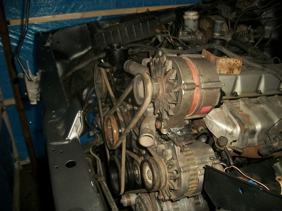

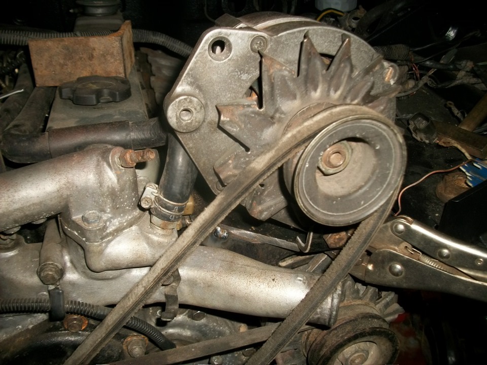

Итак, на выходе имеем два развязанных генератора, разгруженные ремни, достаточно простая замена в случае необходимости. Ослабил натяжители, ремни скинул и новые одел.
Решение задачи получилось достаточно сложное. Варианты, которые я предлагал мастеру, он забраковал, Хотя, люди используют и не жалуются. . (отправлял мастеру фотографии с установленными дублирующими генераторами и ссылками на описание установки в аналогичные машины)

не великоваты шкивы на генах? движка-то не оборотистая. Надо ходовые испытания провести, под нагрузкой, будут ли ток выдавать нужный.
Конечно будут. Шкивы родные,

нижняя фотография впечатляет!
)) техносэкс ))

У этой машины две отдельных, не связанных друг с другом бортовых сети и три аккумулятора.
Сеть 24 вольта и сеть 12 вольт ))
А зачем? Что-то для путешествий?
Да, это экспедиционный автомобиль. А не меситель говнолина)) Машина не для трофи, а только для уверенного доездига из точки "А" в точку "Б" и обратно в точку "А" ))
Ну я так и понял) А зачем все-таки 24 вольта в машине?
Это стандартная бортовая сеть данного автомобиля. Такая ставилась на заводе. Такой у меня стартер, генератор, освещение и тд.
Зато стартер крутит в любой мороз, как турбина самолета )))
А зачем тогда 12?
Аварийная подзарядка, 12-вольтовое навигационное оборудование, люстра, вторая лебедка, вторая автономка, Управление электросиденьями да и еще много чего. На 24- вольтах сидит только САМОЕ МИНИМАЛЬНОЕ КОЛ-ВО ОБОРУДОВАНИЯ.
Стартер, 12 лампочек (Дорожный, обычный свет, габариты, поворотники ), одна МАЛОМОЩНАЯ воздушная автономка и топливный клапан.
Он он чё… а я думал мона трансформатор поставить и не париться))
Нет это лишнее электрооборудование . Трансы постоянного тока и напряжения, на большие токи изготовить очень сложно, купить очень дорого . А инвертор это куча не слишком надежного оборудования. Второй гена в сто крат надежнее и опять таки резерв.))
